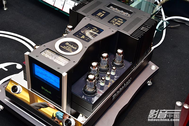

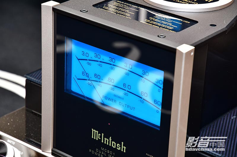

麦景图MC901:全球首创胆石双单声道后级
MC901应该是音响圈第一台“胆石混合”的后级,全球首创。

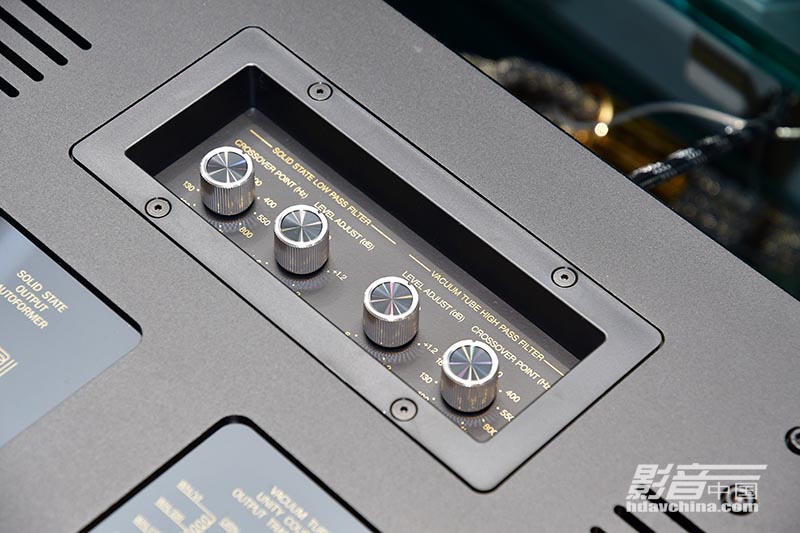

MC901最大的特点在于,它同时具有300W电子管和600W晶体输出。通常,用户会以300W来驱动音箱的高中音,600W驱动低音。同时,功放自带数码分音器,这又如何来理解呢?若是分别以一台胆机、一台晶体管机去驱动单个双线分音的音箱,那么这两台功放都是全频放大的。麦景图自带的电子分音,实现了窄频放大,即前300W专注驱动高中音,600W专注驱动低音,因此更有效。
这个电子分音,允许用户自行设定:选择MC901自带的电子分音,或是旁路。这样就给了用户多一个选择。
当然,你也可以将它视作两台后级,即300W驱动甲音箱、600W驱动乙音箱。至于为什么叫MC901呢?就是300W+600W的意思,然后又是单声道(即1),这是麦景图一贯的命名方式。对了,回头去看标志性的表头,其实也是有两根指针,分别指代电子管和晶体管。

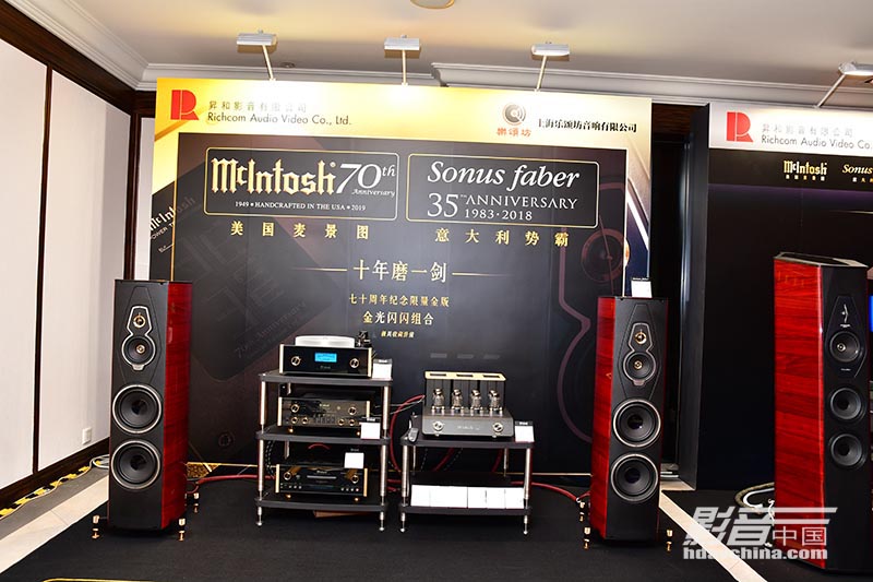

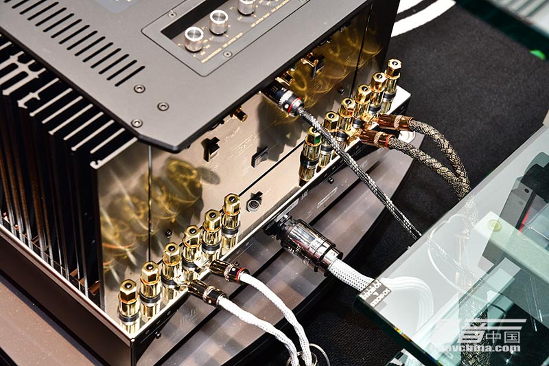

最后,我们来看下这套参考级器材的配置:C1100旗舰分体式前级(上层机柜内,左为C1100C电源,右为C110T电子管前级);MCT500 SACD转盘、D1100旗舰数码前级(下层机柜内);前方为一对MC901后级。此外,还包括银乐声Corium Power S6 EVO1电源线、Corium Speaker S8 EVO1音箱线、Olympia XLR Plus XLR平衡线、Olympia Power S3电源线、Olympia Speaker S4音箱线以及BAS AS-S4避震脚钉等。

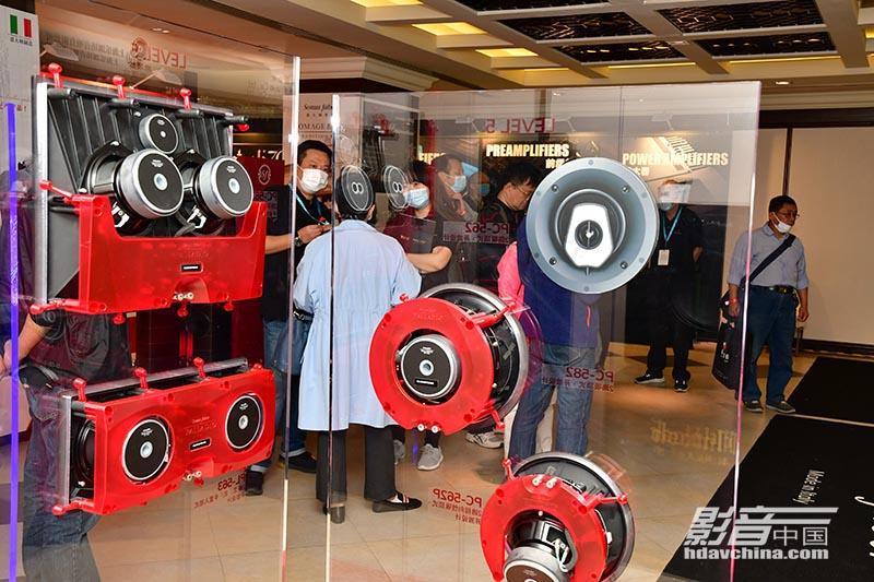

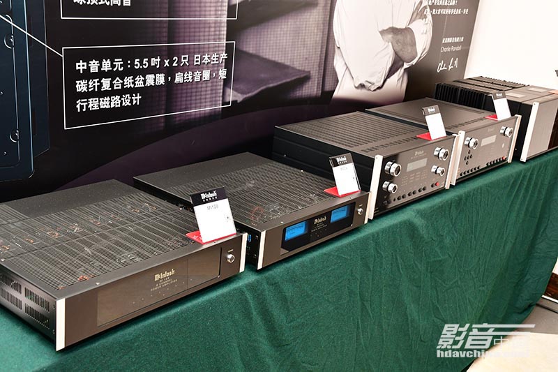

在影院展区,我们有看到包括MI128 8声道数字后级、MI254 4声道数字后级、MX170旗舰前级、MX123 AV前级等多款产品。
像是MX170,不仅支持几乎所有环绕声格式和Dolby Vision、HLG等,还内置RoomPerfect房间修正系统。多声道后级,因为选用了D类数字放大器,体积有所简化。对于喜欢传统麦景图的用户,附带表头的机型,如MI254就是他们的所爱。但是定制用户,本身需要将功放安装在一体化机柜内的,就可以选择MI128。由于省略了表头,价格也相应有所下调,凸显了性价比。

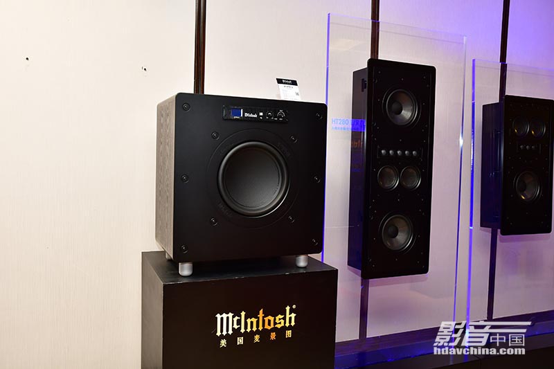

HTPS12是麦景图最新推出的超低音,重57.1kg,内置双12英寸单元(正面和底部各一),下方特意用到了4个铝合金实心支脚。机身正面还有USB端口,由于内置DSP处理,因此能够通过软件进行声学微调。考虑到有些用户喜欢将超低音外摆,它还特地使用了真木皮外饰。HTPS12的D类数字功放,有1000W的输出,峰值更达到2000W,相对价格来说,相当超值。为什么麦景图新款定制音箱会有这样超值的价格?张先生表示,那是希望让更多的人来“玩”麦景图,更多人能够享受到麦景图的影院音效。

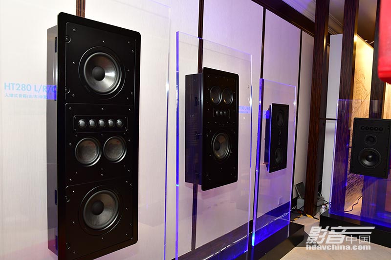

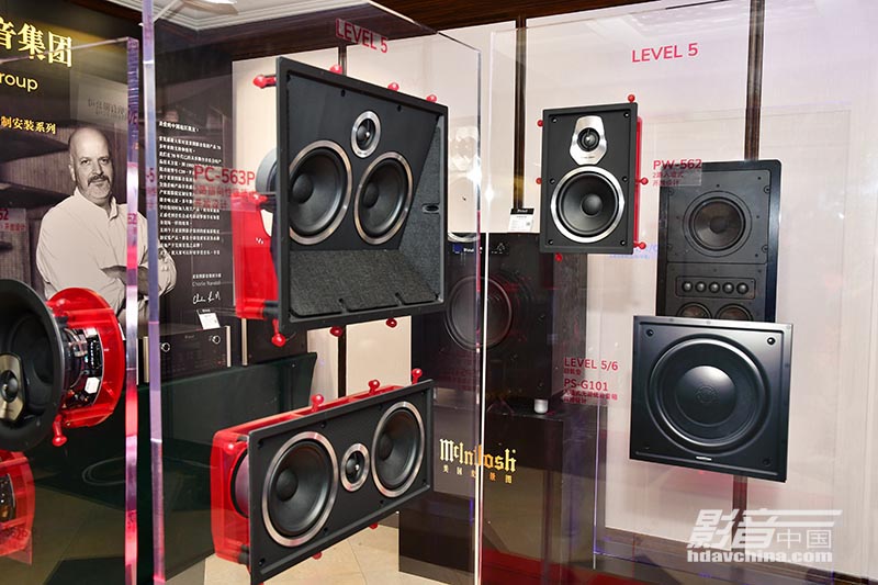

新款入墙式音箱HT280也是相当有特色。它用到了5个铍合金高音、2个5英寸碳纤维中音和2个8英寸碳纤维低音。高音和中音都有独立的声腔,而且用到了厚重的铝合金面板。它其实是分为L、C、R 3款的,通过调整中高音模组位置来设定。

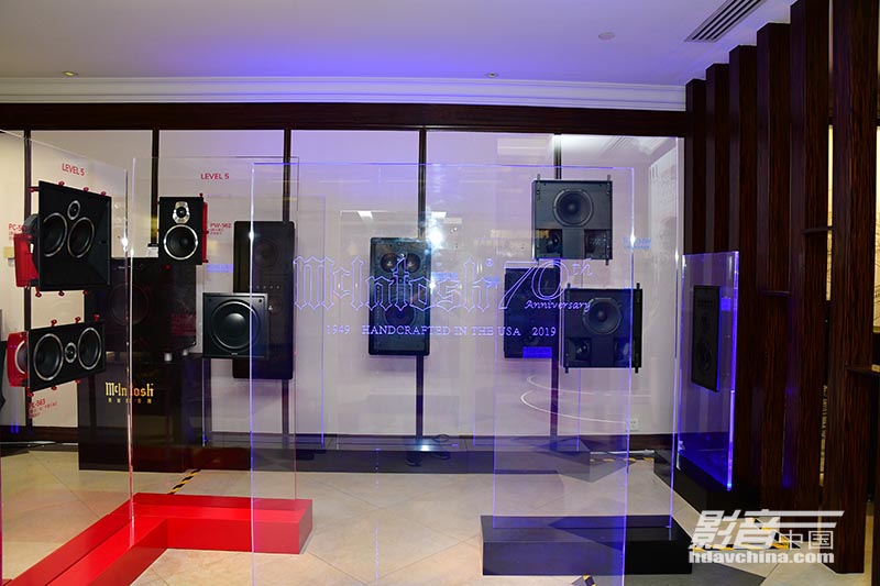

在HT280右手边,还有HT180。它配置了3个铍合金高音、2个5英寸中音和单个8英寸碳纤维低音,同样有L、C、R 3款。当然,麦景图也保留了美国的生产线,因此部分定制安装音箱还是坚持在本土制造。像是HT30-IW入墙环绕和HT30-OW壁挂环绕等。
同属麦景图集团的势霸,也推出了定制安装音箱,部分也在中国组装,以确保价格优势。势霸本身对做工和性能都有非常高的要求,而这一切也都延续到了定制系列中,比如坚持的高音单元中使用飞箭DAD(Damped Apex Dome)技术。

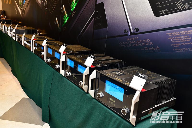

麦景图产品阵列。右起依次为:MC611单声道后级、MC462立体声后级、MC312立体声后级、C2700电子管前级、C53晶体管前级、C49数码前级、MA9000 USB兼容旗舰合并机、MA8900 USB兼容合并机、MA7200 USB兼容合并机、MA5300 USB兼容合并机。

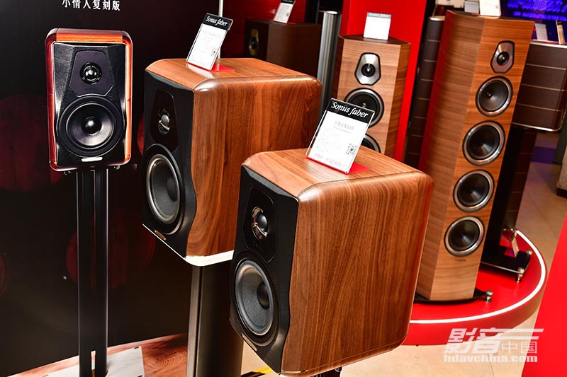

势霸Aida II(阿依达II)音箱。
势霸大情人35周年纪念版(Electa Amator III)和小情人复刻版(Minima Amator II)。
势霸传承系列大名琴(Amati Tradition)和传承系列中名琴(Serafino Tradition)。

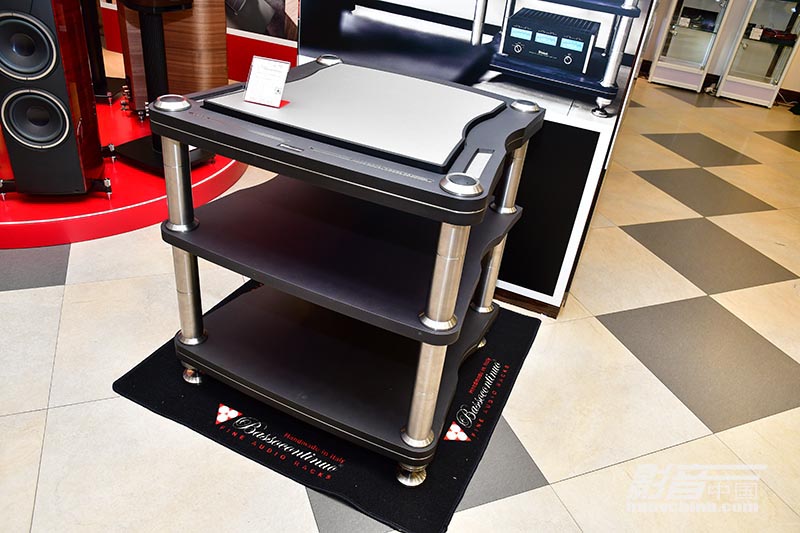

BAS极致系列Golia模块化音响器材架(三层)。

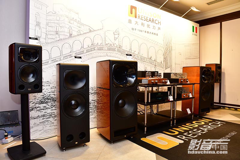

优力声Max Mini、Max1和Max 2音箱。

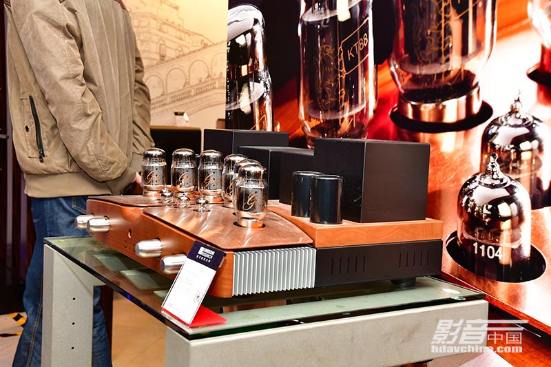

优力声交响曲周年纪念版(Sinfonia Anniversary)双单声道立体声合并机。

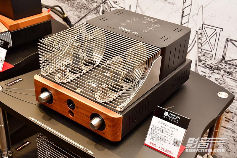

优力声三极管25(Triode 25)电子管合并机。
