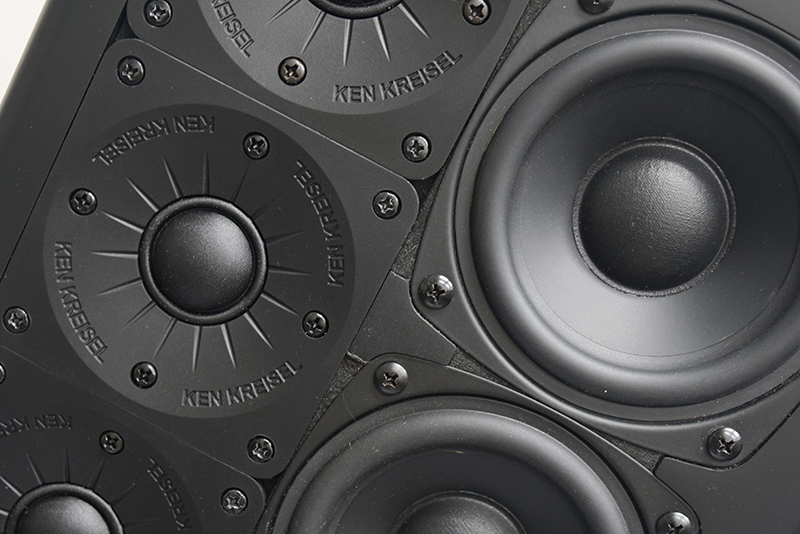

该系列共包括K500、KS500和DXD500三个型号。其中K500继承了极具标志性的阵列式单元设计,四只高音单元中有三只负责3kHz以上的高频信号,1只导管式设计的高音单元用于重播中高频。低频部分则交给3只4英寸的复合纸盆中低音单元。和经典的“3个高音单元+2个低音单元”的设计相比,K500不管是高音还是中低音单元的数量都有所增加,每个单元的负担更小,反应速度更快,也可以得到更大的声压级和声音覆盖面。当系统中有K700Pro或K700挑大梁充当主音箱时,K500可作为环绕音箱或天花音箱使用。如果是中小型空间的话,K500更常担任前置左中右音箱的角色,环绕音箱的位置由KS500坐镇。它是“Tripole三向发声环绕技术”的诠释者,不仅侧面比普通音箱多了两个3英寸的全频单元,而且和前面板的夹角大于90度,声音的扩散面和覆盖面更广,衔接前置音箱的声场会更加流畅紧密。和定位更高的KS700刚好分别适用于小型和中型空间。

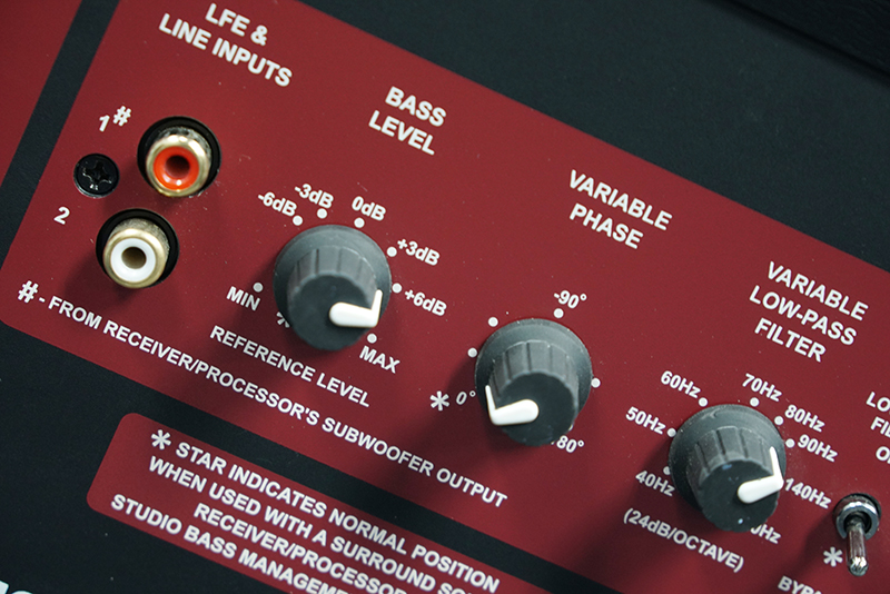

阵列式单元和三向环绕技术都有了,Push-Pull推挽式技术自然也少不了。目前Ken Kreisel Sound产品线中共有DXD 1000和DXD 500两款低音炮采用了这项技术。它们的单元配置和内部结构是一样的,都内置两个12英寸的低音单元,一只朝外安装在正面,一只朝内安装在底部,并同时朝外/内同一方向运动,这种设计的好处在于极大地降低了声音的偶次谐波失真,和只安装了一只同尺寸低音单元的低音炮相比,效率也更高,再加上每只单元都有独立的功放进行驱动(比如DXD 500就为两只低音单元各配置了250W的D类功放),可以重播出更快速干净、自然有力的低频。有些预算和空间足够的玩家,还喜欢把4只DXD 500或DXD 1000堆叠起来,形成气势惊人的低音炮柱,不仅能增加低频能量,而且可以收获更宽松自然的低频效果。

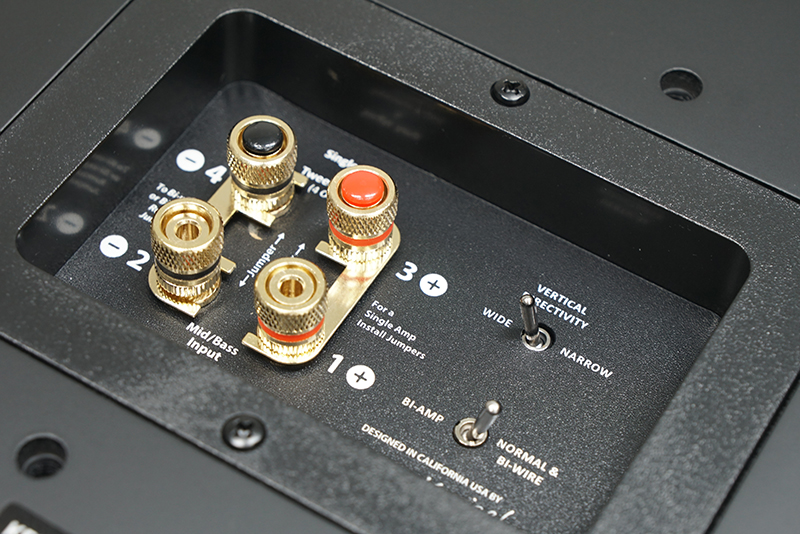

很多时候,我们会用“专业”来形容一套入墙的定制影院音箱,因为它考虑了音箱入墙和摆位的情况,配置了开关或旋钮来对高音增益等进行调整。同样地,一套专业而成熟的家庭影院音箱,应该更多考虑用户需求和空间因素,提供更多可调整选项。K500和KS50就是很好的例子,不仅配置了两组接线柱来满足Bi-wire双线和Bi-amp双功放的需求,而且KS500还能通过移动接线端间的金属片,切换单极、偶极和三向环绕模式。K500则提供了WIDE(宽)和NARROW(窄)两个垂直扩散选项。顾名思义,NARROW模式的垂直扩散性最弱,来自天花板和地板的反射声更少,而WIDE模式允许声音覆盖更广的垂直范围。当家中有几排座位,或者音箱悬挂在头顶时建议选择这个模式。

K500配备四只高音单元和三只中低音单元
K500提供了WIDE(宽)和NARROW(窄)两个垂直扩散模式
通过DXD 500的背面板,可对相位、分频点、低频增益等进行调整
