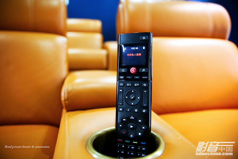

Control4 C4 中控系统

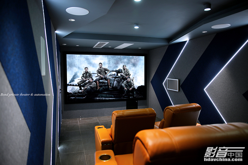

虽说在家庭影院设计中,房间空间比例是非常关键的因素,但是由于现在住宅基本都是地产开发商开发的商品住房,空间有很大的局限性,很少能够随心所欲的发挥,所以多数时候我们只能在有限的空间内实现设计的最大化。本案就是一个典型,因为原始空间非常的不理想,空间位于别墅地下一层楼梯正下方的空间,空间狭长,且顶面部分呈斜面,层高最高处有两米八四,而大部分层高只有不到两米六,空间长度有余,宽度不足,想把这样一个先天不足的空间打造成一个满意的影音空间,只能从设计细节上去动脑筯。

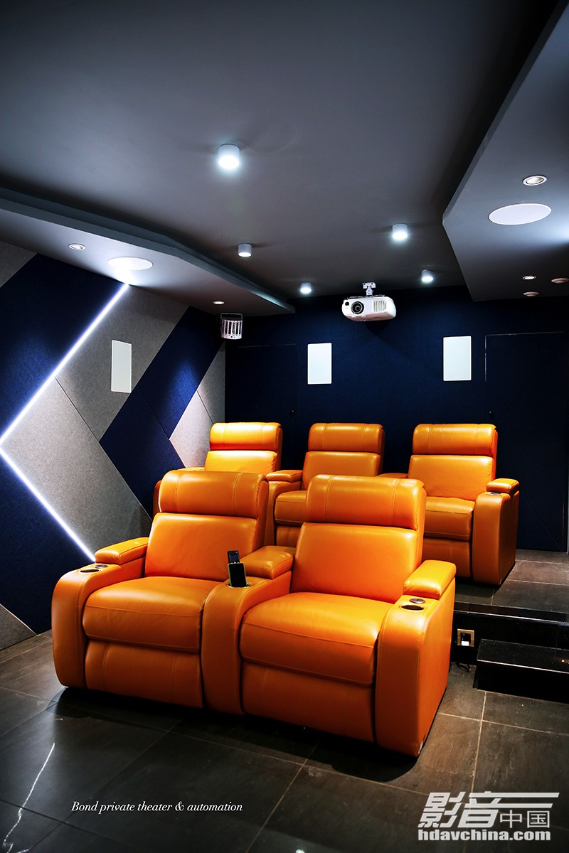

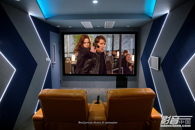

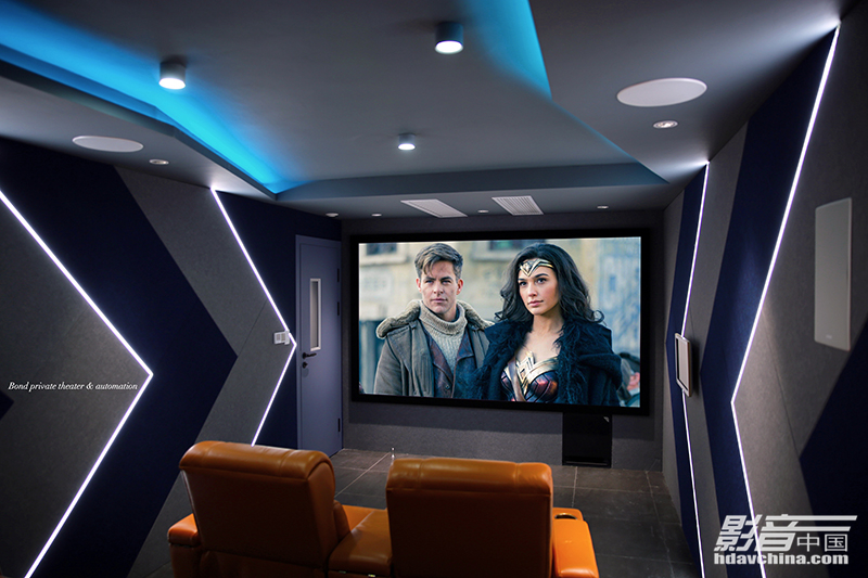

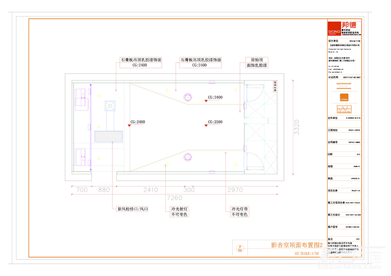

首先,为了不牺牲有限的层高,设计师打算使用原始顶,层高较高的位置作为前墙放置幕布,多出来的空高则利用起来隐藏放置空调设备,然后做部分吊顶与后面的顶面形成一个完整的平顶,因为系统为7.1.2全景声系统,考虑到天空声道的嵌入安装,特意在顶面两侧做了造形,让顶面在兼具设计感的同时也解决了天空声道的安装问题。

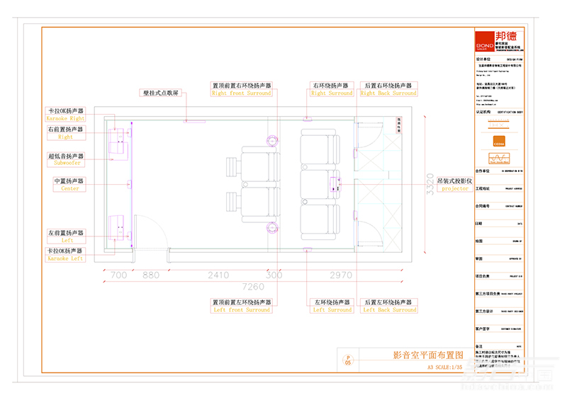

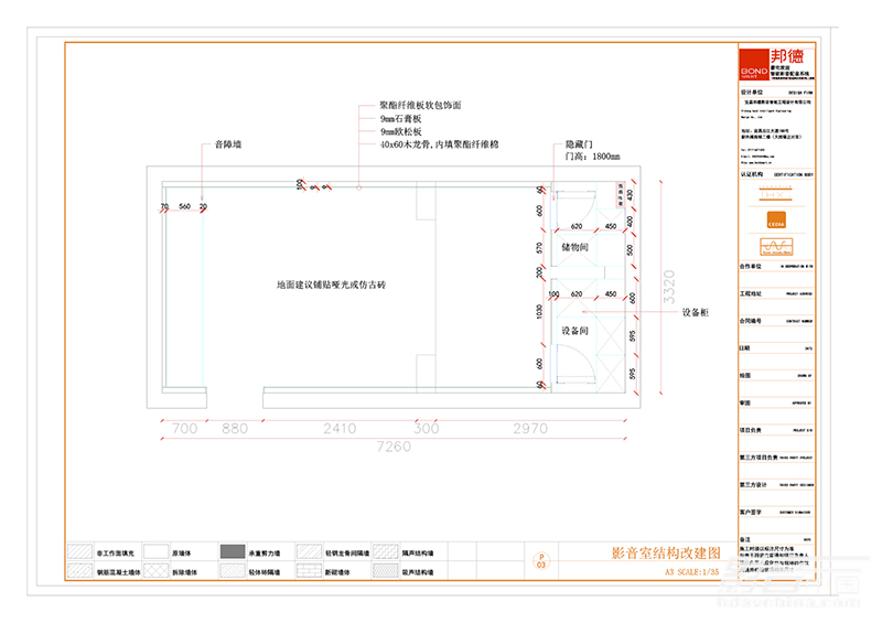

其次,就是该空间在长宽比例上,长度过长,这对于声音效果反而没有帮助,在保证了两排座椅最佳的观影视角后,设计师在沙发后方隔出来一个空间,并精心设计了两道暗门,作为机柜的放置处,这样一来,解决了长度过长的问题,也可以完美的把机柜隐藏起来,并方便检修,不仅如此,全房的监控网络等弱电设备也一并有了妥善安置的地方。

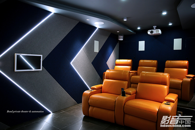

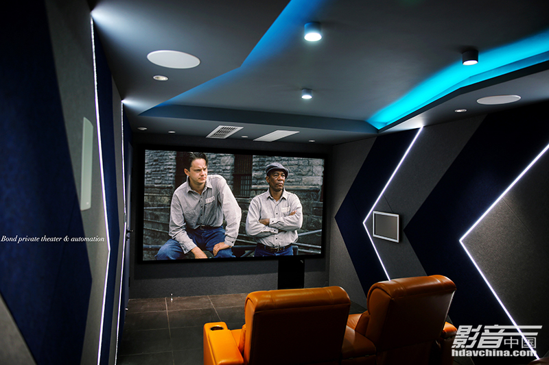

设计风格上由于别墅主体风格为现代时尚的风格,所以影音室当然也保持了一致。因为是别墅地下室,又是无窗的封闭式空间,且配有专业带望窗的隔音门,在隔音上省了不少心。
基层打底考虑到地下室后期会有潮气,并没有使用大多数项目会用到的木质板材,担心梅雨季节会霉变而产生异味,于是采用了防火防潮的基层材料水泥纤维板结合铝合金框架,最大限度杜绝因材料吸潮所带来的隐患。墙面饰面部分采用了蓝色和灰色的聚酯纤维板组合拼出造型,搭配线型灯,再结合顶面油漆的深度灰色、灯光、造形所呈现出来的美学效果设计感、现代科技感十足。
系统声音所采用的是POLK(普乐之声)RT定制安装系列。POLK以其极高的性价比在北美的市场占有率也一度稳居第一。Polk的专利Power Port低音导流技术的3分频嵌入式音箱,易于安装,对于本案二十多个平方的影音室来讲,完全可以轻松建立一个完整的高性能音响系统,并实现宽频响高动态的声音,凭借卓越的声音自定义控制功能来适应房间环境,从而保证最佳的重放音质。
重新设计的环形振膜高音增强了高频端的延展响应,能呈现出声音令人难以置信的细节和逼真的声像。房间的强反射面可以使反射声过强并引起失真。使用房间反射衰减开关,降低高频音量来减少反射声的影响。这是一项自定义的控制功能,它只衰减的4-5kHz范围的音量来降低反射声。除了的1kHz频段之外,高音保留了其精准的高频响应,不会损失声音的细节。另外Polk开发的低音导流专利技术能够使用气流在导流孔中平稳的流动,消除了湍流造成的失真,再现更高效,更有冲击力的重低音。

虽然业主并非发烧级用户,但考虑到家庭成员的需求与使用习惯的区别,设计师尽可能满足各成员对于影音空间的要求,无论是看动作大片或者是女主人对于演唱会的热衷,还是两个孩子作为学习网课的大屏分享,真正做到物尽其用,娱乐学习两不误。专业视听空间才会用到的声学隔音门,功能完备的真皮座椅自由调节角度,以及全套智能灯光系统,一键切换智能摇控,舒适好用的同时尽显高级感!
