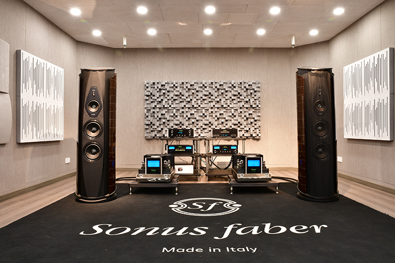

如果10月上海展你有去过昇和影音展厅,一定记得进门处静态展示的那对“巨无霸”——Sonus Faber(意大利势霸)的Aida(阿依达)II。上周走访昇和影音本地经销商乐颂坊时,发现他们已将Aida II收入囊中,并在对门商铺搭建了视听室。在上海寸土寸金的老城区里,绝对是高标准的“迎娶”姿态!

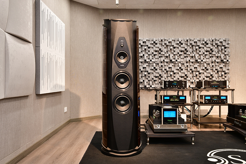

前后两代Aida,外形区别不大,内在却有了翻天覆地的进化。最为显著的改变,是单元上的升级。正面看,最上方是28mm口径的软半球高音(H28XTR-04),附加Sonus Faber标志性的飞箭DAD(Damped Apex Dome)设计,以抑制振膜的过度振动。紧挨着是180mm口径的中音单元(M18 XTR-04)。框架由整块航天铝/枪炮钢混合材料打造,通过CNC数控机床切削而成,目的是消除框架上的细微振动。不仅如此,高音和中音同时被锁定在一块独立面板上,以确保单元所处振动环境一致。振膜材料以纸浆为主,添加木棉、红麻等天然纤维成分,表面覆盖透明黏性物质,起到增强阻尼的作用。
往下两个2 20mm口径 低音单元(W22 XTR-12),同样采用纸浆振膜:内外两层纸浆,中间系轻型硬质发泡材料。此举既是为了与中音单元保持材质上的一致性,又充分考虑到功率承载上的实际需求。两个低音单元各有独立声腔和位于背面、专利的Stealth Ultraflex隐形低音反射孔,后者可降低总谐波失真、延展中低频扩展效果。

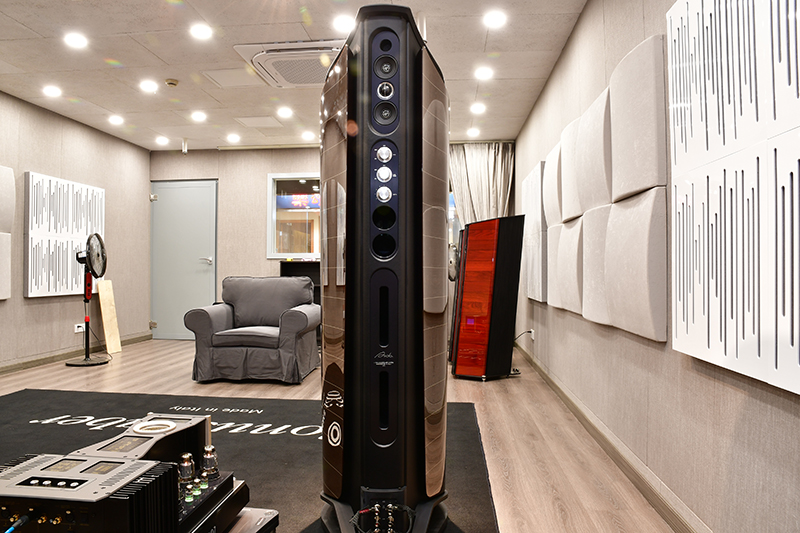

箱体背面有3个被称作Sound FieldShaper的喇叭单元,较初代Aida在数量和配置上都有所升级。高音是29mm口径的DAD 29XTR2,中音是80mm口径的M8XTR,整体处于某个斜面上,可以辅助前方单元营造音场和空间感。

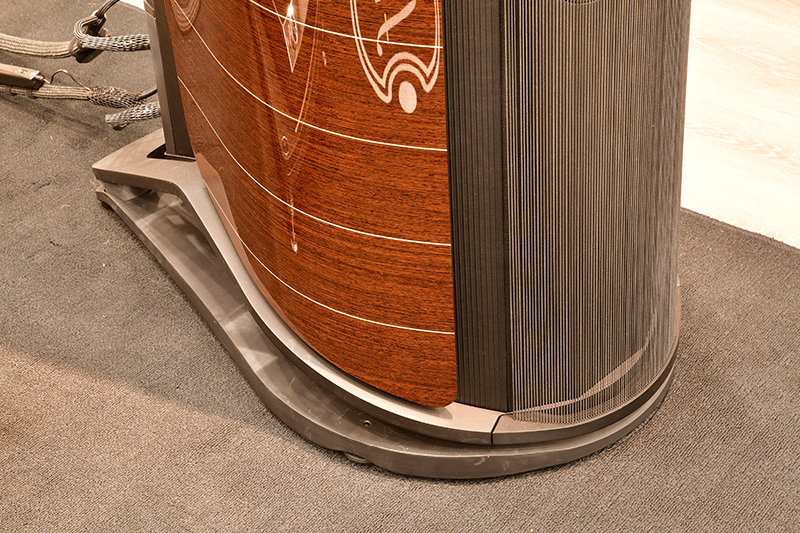

不仅单元配置升级,Sonus Faber在箱体制作也颇花心思,而且不只是出于造型美观的考虑,抑振设计亦相当精巧。不规则箱体只是第一步,底部俗称“高跟鞋”的Bow Spring Suspension设计、顶部倾斜的金属面板,是其事无巨细中环环紧扣的组成部分。原厂为此发布过一个视频,可以窥见其中曼妙。
Aida II正面,依次是28mm高音、180mm中音和2个各220mm低音
Sound Field Shaper 3喇叭单元、调整旋钮和Stealth Ultraflex低音反射孔
高跟鞋状的底座,220mm超低音传递的低频由此扩散而出

当日在乐颂坊,用到全套McIntosh(麦景图)产品做搭配。
转盘:MCD350 SACD/CD播放器
解码:D1100数码前级/解码器(本次搭配仅作解码使用)
前级:C1100C+T旗舰分体式胆管前级
后级:MC901胆石混合双单声道后级

这对Aida II开声不过两天,摆位和调试都还有完善的空间,我们尝试对后背用于声音调试的旋钮进行切换。调整前方高音量感的High切换为MAX(大)档,高频冲击力会比较明显,尤其是播放流行乐,倘若切回MED(中),声音就变得更平顺些。针对超低音的LowDamp,暂时居中在MED位置,因为MAX或LOW(低)都会令低频前冲或后缩。调整后方单元量感的Depth(1~4档),仅仅是加了一档,如果持续往上调,高频凝聚感会变弱,声音易于飘移。当然,未来音箱煲透或摆位微调后,也许还是会有变更。Hi-end的有趣之处,就是这样的反复把玩。

用于搭配的全套McIntosh器材
