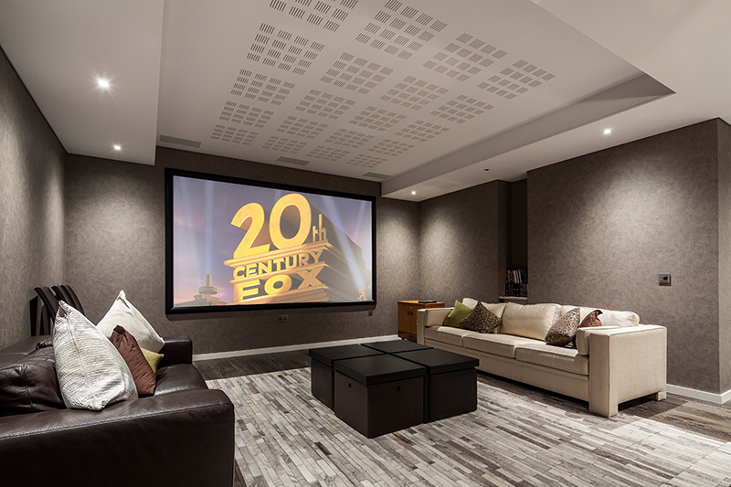

家庭影院透声幕应该选择微孔还是编织
投影幕在整个家庭影院系统之中是非常重要的部分,特别是当你开始使用透声幕的时候就能感受到投影幕不可缺少的核心地位。通过使用透声幕,我们就可以轻松地将环绕声系统中的前置音箱甚至是低音炮都隐藏在幕布后方,以实现画面与声音的统一,并且有利于实现更准确的声像聚焦。家庭影院透声幕目前有两种不同的类型,一种是类似于商业影院穿孔幕,另一种是采用编织结构的透声幕。一般来说,由于穿孔幕的表面平整度较高,穿孔幕拥有更好的画面表现,而编织幕则是拥有更好的声音穿透能力,可使环绕声前置音箱的性能充分释放。
不过,目前不少幕布品牌都开始推出微孔透声幕,大幅度增加幕布的打孔率,以提升声音的透声性能,只是我们必须要辨别这些微孔透声幕是否真材实料。那么问题来了,家庭影院透声幕的选择,我们应该选择微孔还是编织?如果只是单纯看幕布结构是很难判断透声幕在画面与声音方面的表现,最好的方式是让厂家提供具体的测量数据了解透声幕在透声、色温、频谱一致性与亮度均匀度等方面的实际性能,而直接选择THX或ISF认证的透声幕也是一种不错的快速选择方法,只是这类透声幕的数量不多且定位基本上都是中高端。若是预算不多的朋友,建议还是到当地的展厅实地看看效果再作定夺。
什么时候需要选择高增益幕
关于投影幕方面的最后一个问题,究竟什么时候我们需要选择高增益幕。这种幕布的特点当然是本身就有很高的增益,基本上在1.5以上。它的好处是可以有效地提高画面的中心亮度,特别是在投影机亮度不足又或者是需要观看相对亮度较高的HDR电影的时候。不过相对来说,更高的增益就意味着画面的水平可视角度就会降低,如果投影幕本身的面积不大,但是又安排了多个座位的大沙发,那么边缘位置的观众必然会受到一定的影响。这个时候,我们可以考虑增加投影幕的画面面积,适当减少边缘的座位,让我们的视线集中在画面中心。
当然,如果你本身安装的是亮度相对较高的投影机,而且做好的环境遮光的工作,其实也并不需要选择高增益幕,一般无增益(增益1.0)的白幕反而是更好的选择。
