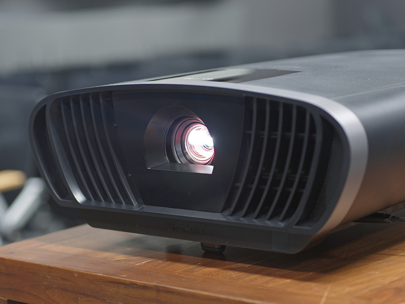

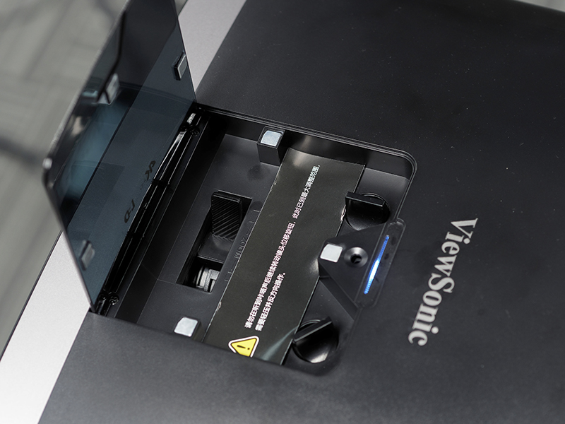

光学镜头的控制方式与一般的家用投影机并不相同,变焦与镜头位移采用手动方式,但对焦则是属于电动模式,以便于用户实现更加精确的画面对焦

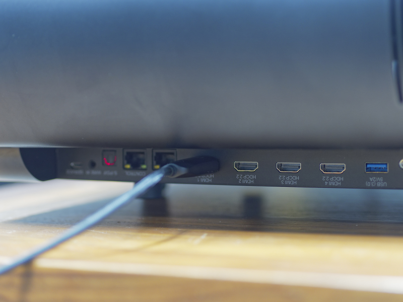

机身的各类输入/输出接口都集中在机身左侧,其中包括4个HDMI接口、SPDIF光纤接口以及RS232、IR红外以及12V触发接口,另外还附带有一个小巧的无线网卡,插入之后即可开启无线功能

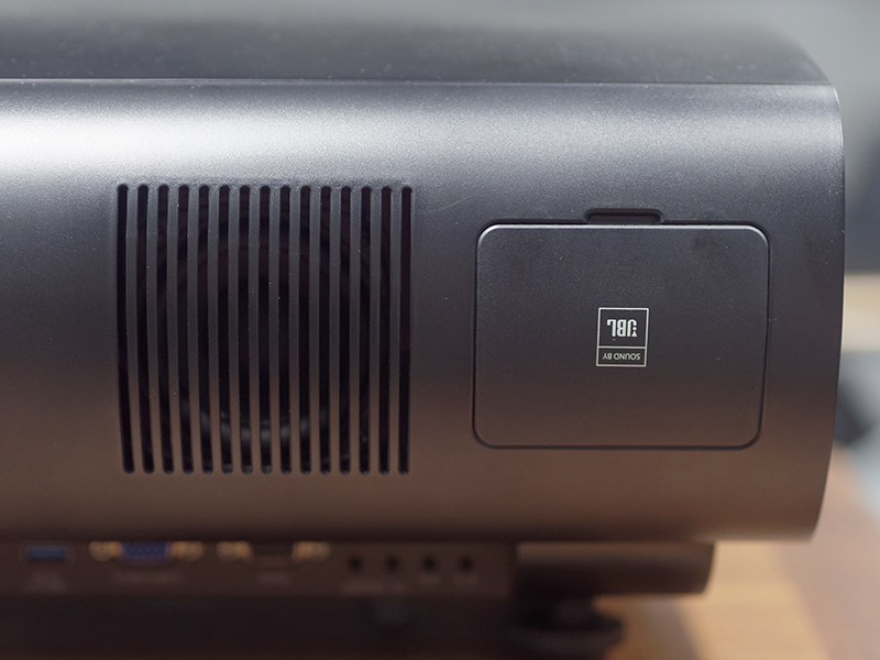

机身两侧带有两个20W的哈曼卡顿定制扬声器,普通家用可以满足,如需更高级的音响效果,可以选择外接功放

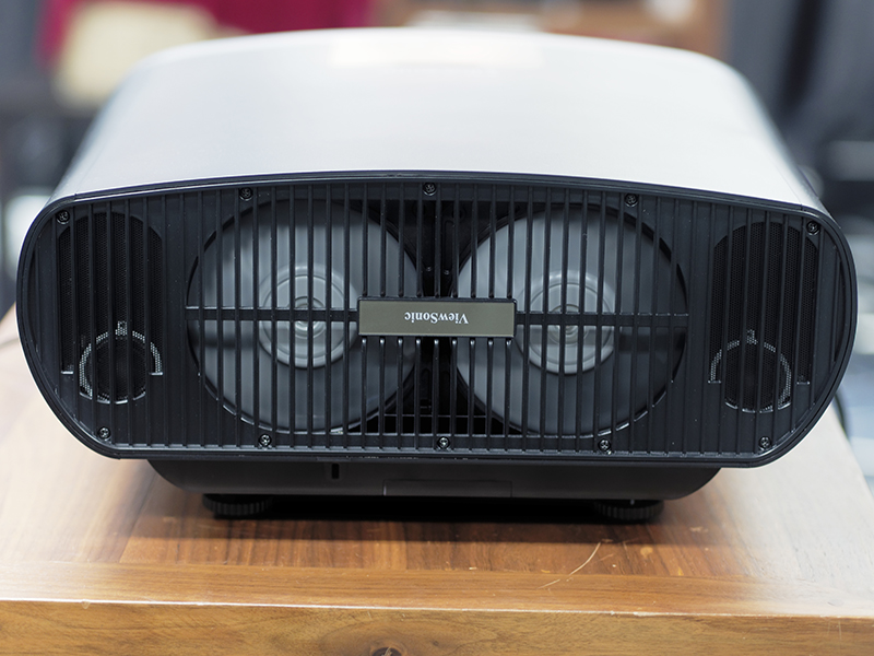

散热系统采用后吸前出的方式,后方两个大风压的静音风扇提供极高的散热效能,只是需要留意吊顶安装时,投影机后方要留出足够的空间

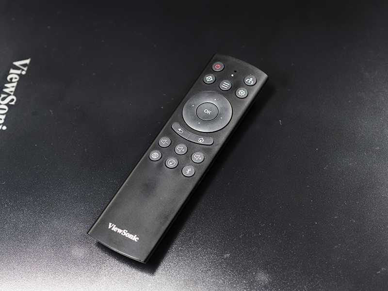

可以轻松一手握持的遥控器,缺少背光不太便于暗环境下操控

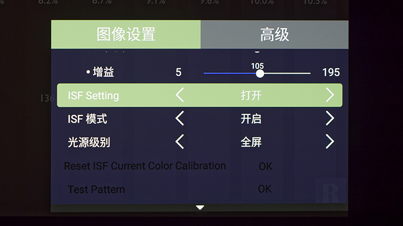

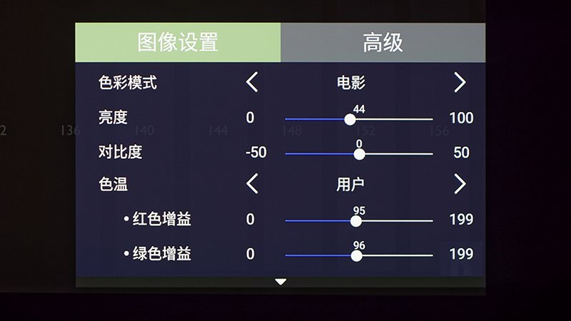

整个功能菜单没有花俏的界面,但却有非常完善的设置功能,例如色温方面提供用户模式,拥有两点式灰阶白平衡调校功能

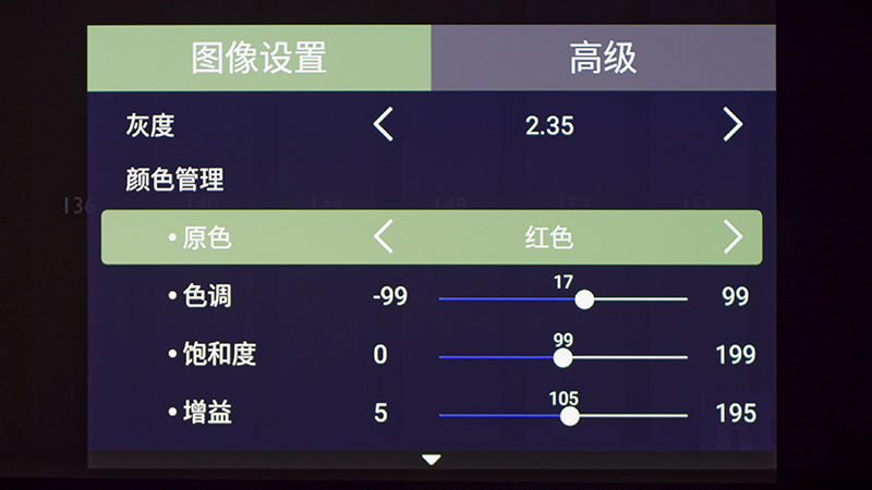

颜色管理功能,其实就是我们所熟悉六色色彩管理功能,可以让我们更加精准地控制色域覆盖范围
通过密码,ISF认证工程师可以开启ISF设置,分别为用户设定ISF晚间模式与白天模式

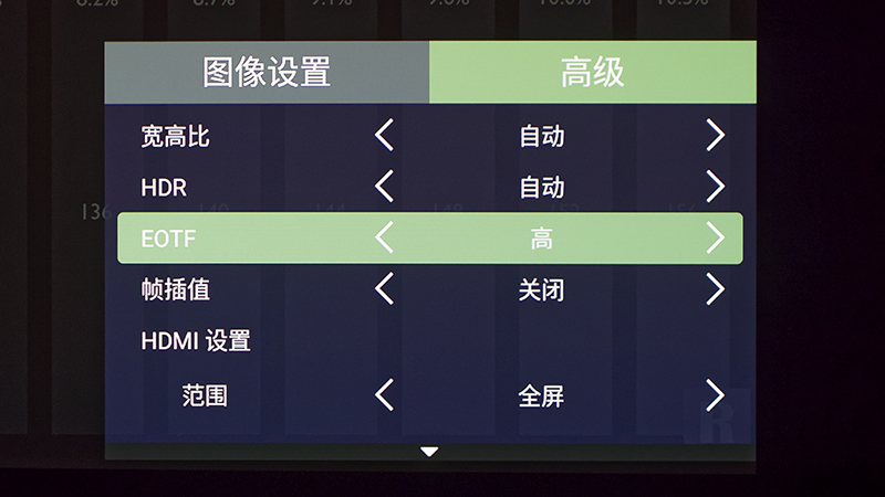

对于HDR画面的暗部与高光的过渡层次调整,可以在EOTF功能上设置,如果想要整个画面显得更加亮一些,可以将其设置为“高”

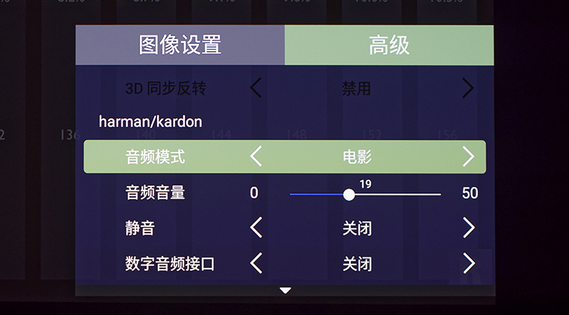

音频设置功能被放在高级菜单之中,当中带有多个不同的音频预设模式

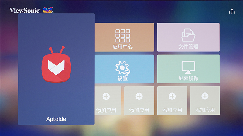

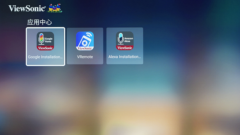

操作系统为安卓5.0,可以通过互联网下载各种应用以获得更多元化的影音娱乐体验
在默认的应用中心之中,可以找到三款优派专属的语音或移动设备控制应用程序,其中包括了Google Home与Alexa

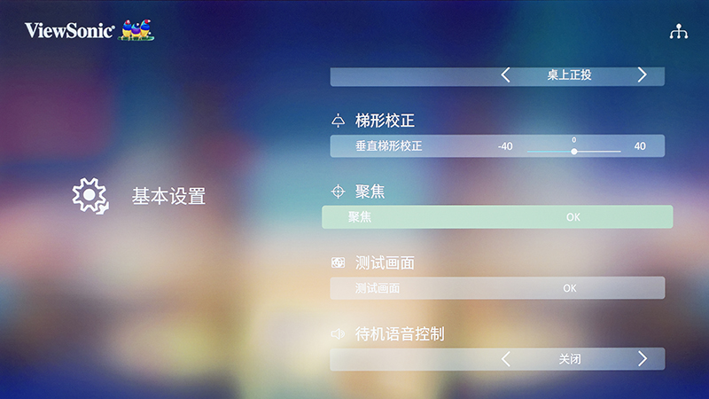

在安装调校的过程中,一定要注意这款投影机的光学调焦部分是采用电动的方式,而并非手动

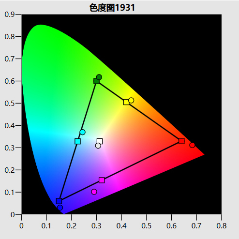

对于普通用户来说,投影机预设的画面色彩模式的表现基本上决定着他们能够看到怎样的画面。为此,我们特别通过4KHDR信号发生器、分光计与色度计以及Chromapure3 Pro来测试各个不同模式的色域覆盖、亮度表现以及光谱能量分布。测试所搭配的投影幕为通过ISF认证增益1.0的130英寸白幕,并在完全遮光的关灯环境下测试。基本上色域覆盖的测试结果与优派官方宣称的125% BT.709相接近,而各模式下的画面亮度在16-20fL之间,尽管看上去不高,但是得益于三色LED光源的技术特点,色彩亮度要明显高于常规采用高压汞灯搭配色轮的方式,使得实际的画面亮度还是相当不错的,一点都不会觉得画面有亮度不足的情况出现,同时高饱和度的色彩也让画面显得极其鲜艳,特别是在蓝色与红色的表现上。而在色准方面,在关键的肤色表现上,TX500K并没有让人失望,自然通透之中加入了几分活力,体现出优派自身独到的色彩科学理念。

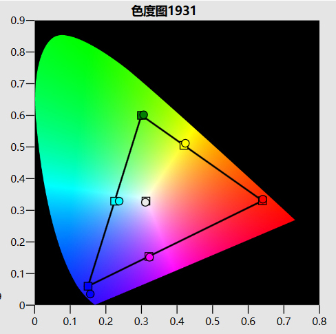

电影预设色彩模式,自定义色温,经过微调,基本可以达到100% BT.709色域覆盖,拥有着不错的准度
电视预设色彩模式,预设色温偏蓝,而整体色域覆盖范围接近120% BT.709

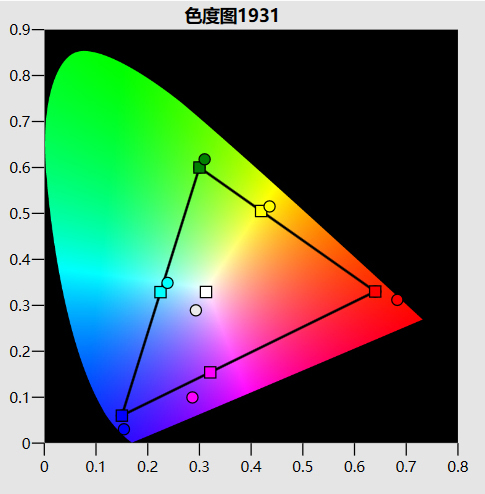

游戏预设色彩模式,拥有最大的色域覆盖范围,但预设色温还是轻微偏蓝
两个ISF预设色彩模式的色域覆盖范围都轻微超过BT.709,达到85%左右的DCI-P3色域

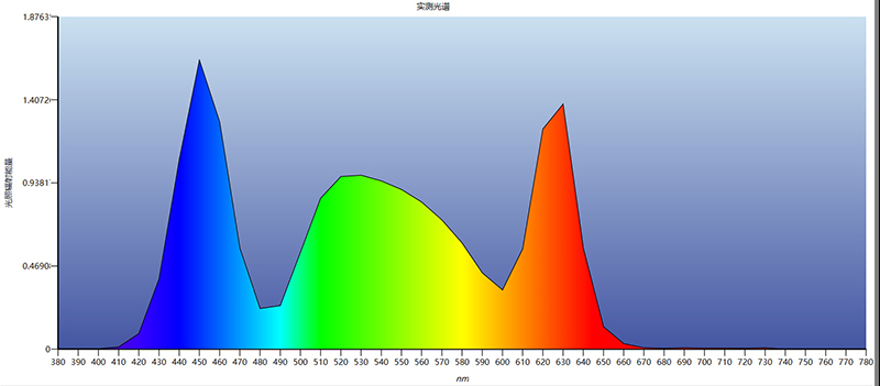

在光谱能量分布方面,呈现出三色LED光源的特点,其中440-450nm附近的蓝光与630-640nm附近的红光有较强的能量,这也是这款投影机在蓝色与红色方面极其鲜艳的主要原因

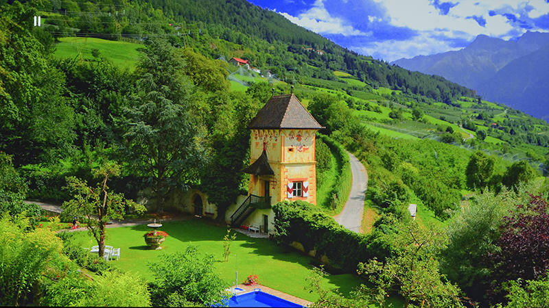

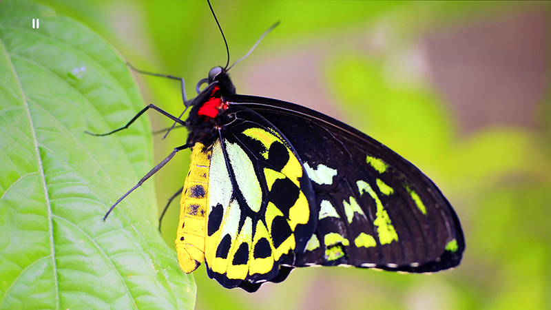

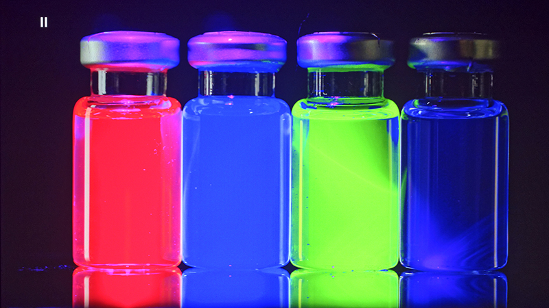

关于4K UHD测试画面实拍
