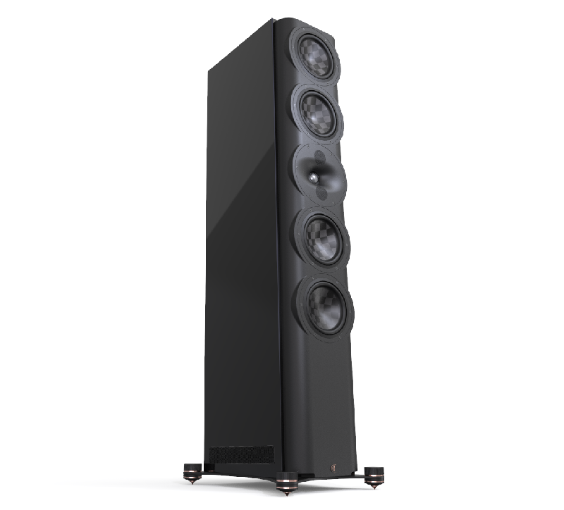

签名系列旗舰S7t落地扬声器(建议零售价7500美元/只及以上,取决于版本的选择,还有更高级别的SE尊贵版)是该公司扬声器设计的最佳典范。据该公司称,四路分频设计的S7t是大型家用Hi-end级别高保真和顶级多声道扬声器,作为世界上第一款通过THX Dominus认证的音箱同时也是领先全球的全尺寸家庭影院影院扬声器。
所有的喇叭单元都是由该公司的美国工程团队设计,S7t在6500立方英尺的空间以及主聆听位距离屏幕20英尺的距离达到THX参考声压级(THX Reference Level)。同样,在立体声Hi-Fi系统中,S7t具有自然宽广的声场完美诠释录音师意图,将听众置于声学精确音乐厅的第10排中央座位。S7t实现了在90dB声压总谐波失真(THD)低于0.5%,失真极限达到120dB SPL。
PerListen Audio正在申请专利的指向性模式控制(DPC)波导号角由三个28毫米的“阵列波束”高音喇叭控制垂直和水平声波扩散。铍高音扬声器将带宽扩展到40千赫,扬声器后部吸收室将内部反射降至最低。该公司的所有S系列扬声器共用DPC阵列高音技术,使用超轻薄层碳膜(TPCD)制成的定制低音驱动单元,并在整个系列中采用我们独特的音色匹配技术。

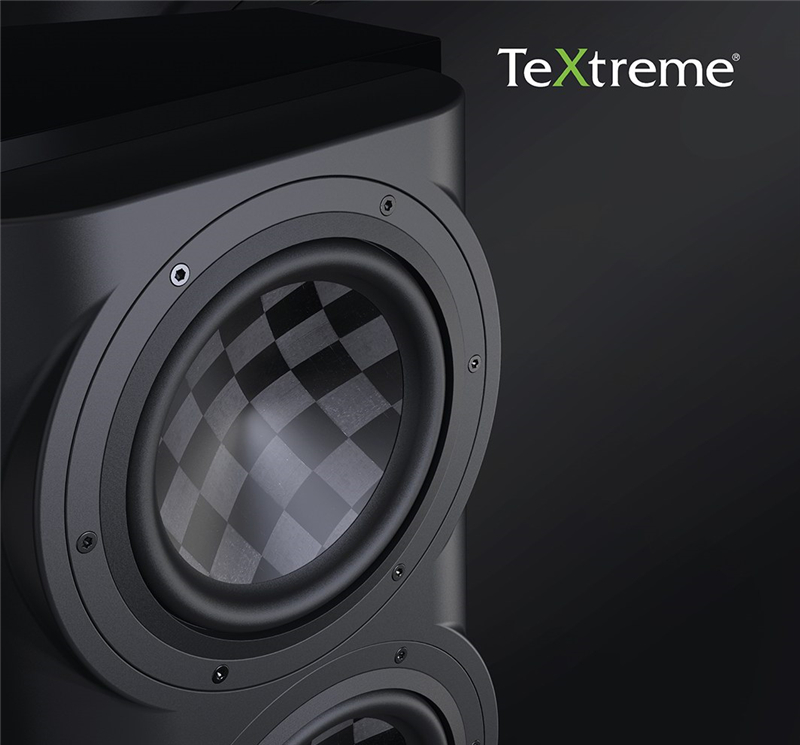

S7t四个7英寸低音驱动器采用TeXtreme超轻薄层碳纤维(TPCD)锥体,比标准碳纤维轻30%,同时通过专利丝束编织方式增加了强度。

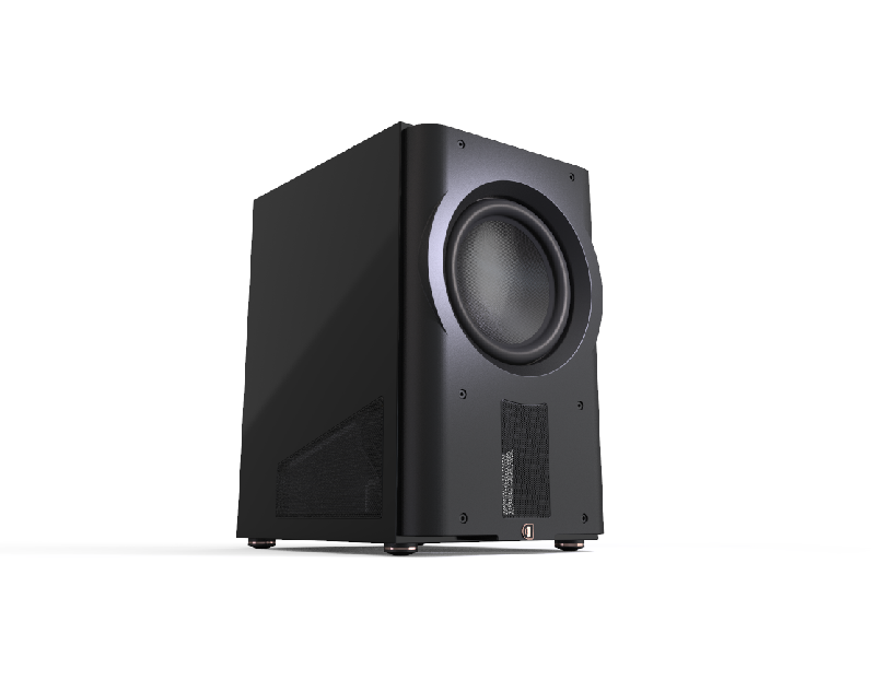

作为PerListen Audio旗舰级别低音炮D212s(建议零售价5500美元及以上,具体取决于饰面差异)能量强悍而且使用灵活,输出功率强大、失真超低,保持难以置信的速度和低频分辨率。

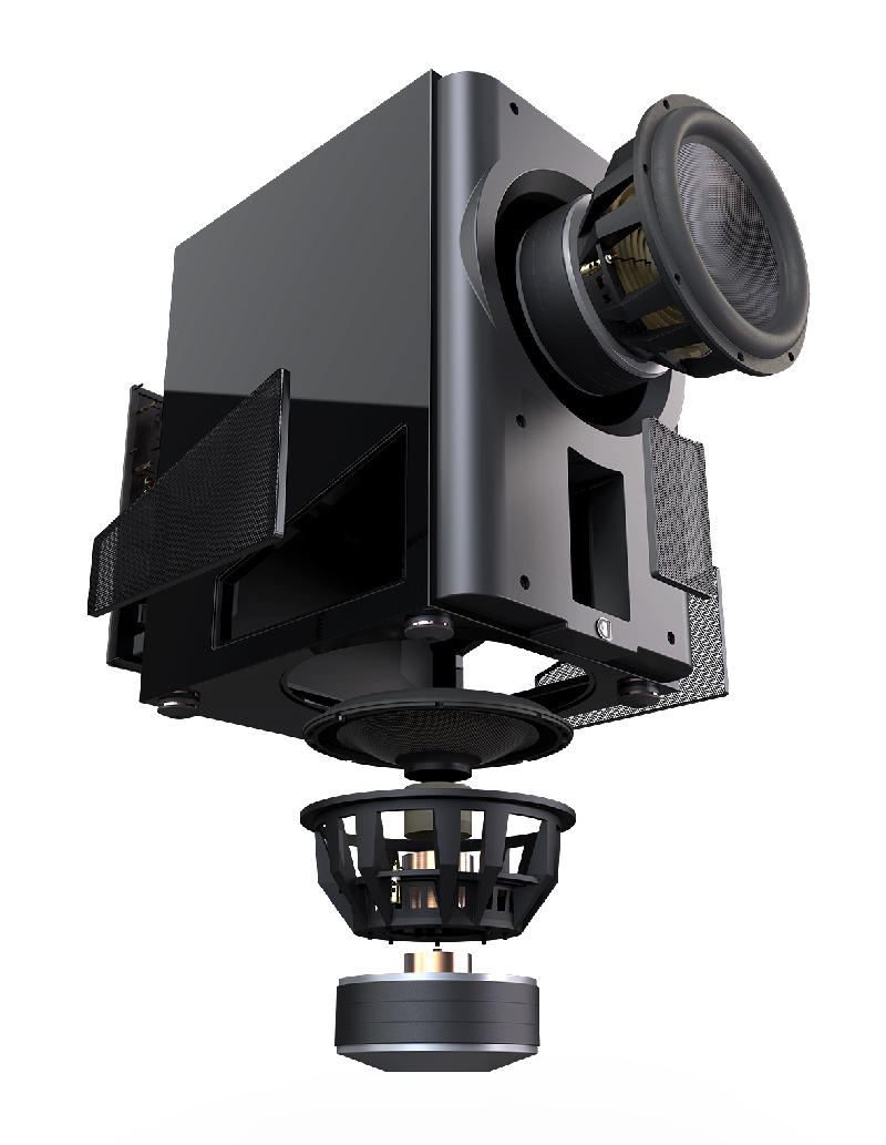

该公司采用了先进的FEA(有限元分析)技术来满足PerListen Audio的高水平优化要求,从而制造出具有60mm峰值线性偏移的12英寸低音扬声器。专有碳纤维驱动器在不牺牲总谐波失真(THD)的情况下输出极高的低频声压,而不会牺牲总谐波失真(THD),从而产生始终如一的准确而强大的低音响应。
D212s通过其平衡和不平衡输入阵列,该公司设计的推挽结构超低音可将偶数次谐波失真降低10~12dB,由额定功率3000W的放大器驱动,所有功能和安全性都由48位DSP和32位ARM M4 Cortex处理器控制,能够在微秒内作出反应。通过使用PerListen的App,消费者和安装者可同时对8个PerListen低音炮进行高级设置,与S7t落地扬声器一样,D212S通过了THX 最高认证Dominus。
