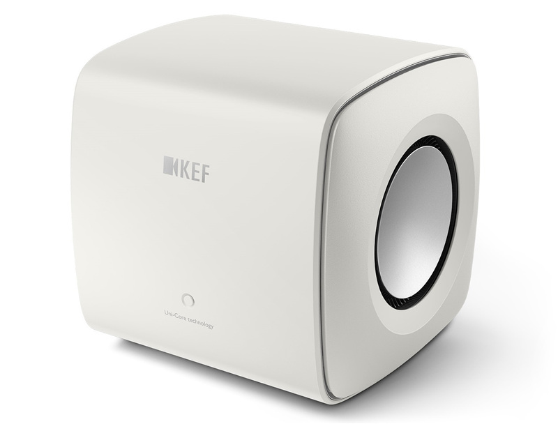

外形小巧,威力不减
KC62超低音扬声器不仅有崭新小巧设计,同时展现出惊人的深度与叹为观止的精准度。这归功于正在申请专利的革命性Uni-Core技术,带来全新超低音扬声器工程技术。KEF KC62的谐振抵消功能继续颠覆传统,对超低音扬声器音效的期望。利用Uni-Core创新设计,以极小的尺寸带来极致震撼的低音表现,这正是KC62创新的精髓。
Uni-Core技术
Uni-Core将双驱动单元结合成单一磁性系统,并将两个音圈以同轴共点方式配置,让小体积也能创造前所未有的震撼表现与谐振抵消的优势,令箱体尺寸得以缩小近三分之一,单元冲程大幅增加,并实现小箱体创造大的输出与深度。突破性技术Uni-Core不单能令两组单元置于细小空间,并同时呈现精准、速度与力量兼具的深沉低音。
KC62演绎精准细腻、速度与力量又深沉低音,兼容性有目共睹。节省空间的Uni-Core技术,配合另外两种技术,实现以上极佳性能的超低音扬声器。

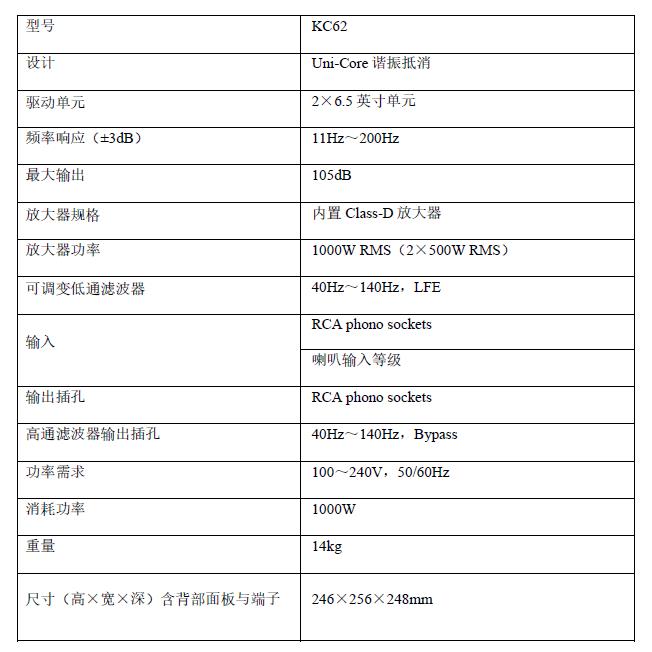

技术参数
