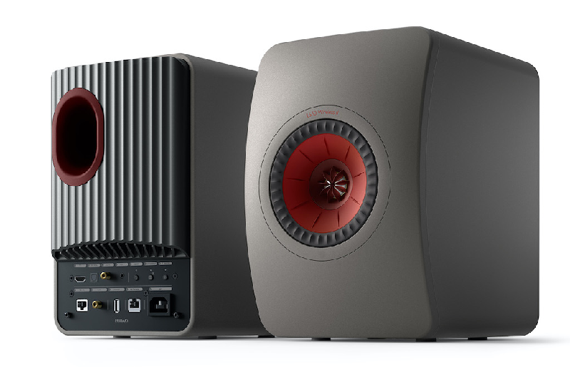

被动式音箱(Passive Speaker)和有源式音箱(Active Speaker)
被动音箱使用上需外接功放来驱动。有源式音箱内部是电子分频器和功放。使用上只需要接上播放机就可以听音乐。目前,部分有源式音箱在功能上已做到多样化,并自带解码器,还可以与电脑和智能手机连接,使用上更为便利。

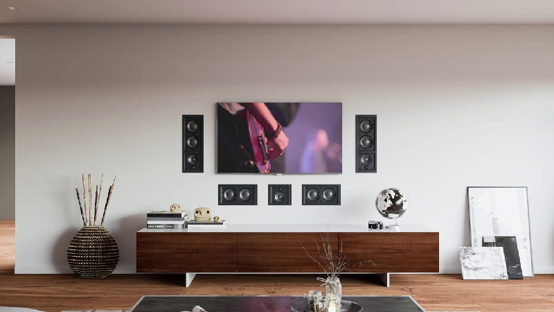

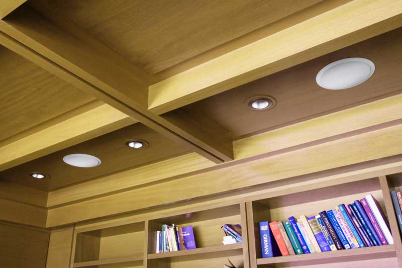

嵌入式音箱(In-Wall/In-Celling Speaker)
嵌入式音箱有入墙式(In-Wall Speaker)和吸顶式(In-Celling Speaker)两种。嵌入式音箱的安装需要在房间装修前就需设计好安装位置,因此需要影音设计公司给客户提供安装和调试服务。此外还有隐藏式音箱,隐蔽效果更好,能与墙体完全融合看不到任何痕迹。

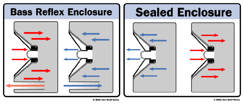

密闭式音箱(Sealed Speaker)和低音反射式音箱(Bass Reflex Speaker)
密闭式音箱的箱体是密封的,效率比较低,对功放推力的要求较高。低音反射式音箱的箱体会有开孔,其开孔形状常见的是圆形,或长方形,并设置在箱体前方,后方或者底部。相比之下,倒相式音箱的效率更高,功放容易驱动。

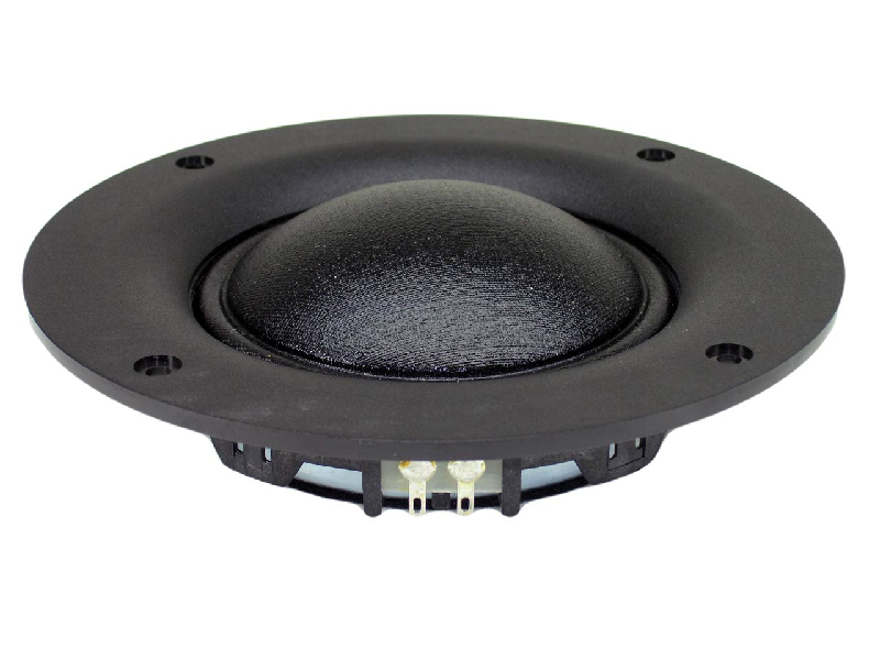

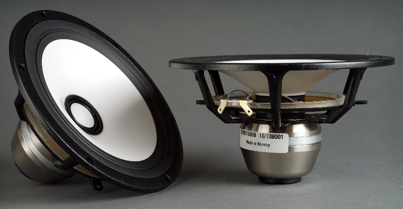

1. 球顶式扬声器
球顶式扬声器是动圈式扬声器的一种,因其振膜是一个呈半球状凸起的形状而得名,常见用于高频和中频声音的播放,球顶式扬声器最大的特点就是声音的指向性比较宽广。
2. 锥形扬声器

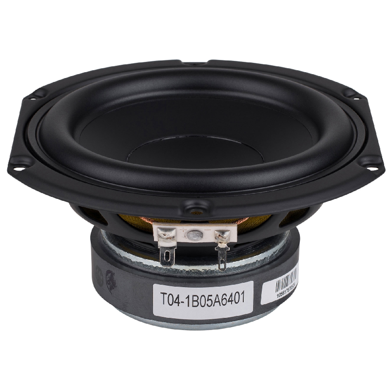

锥形扬声器同样属于动圈式扬声器,常常用于中频和低频声音的播放,少数用于高频声音播放。其常见的音盆形状为圆形,也有椭圆形,主要用于电视机里面作为声音重播。常见的音盆材料为纸、聚丙烯,又或者金属材质。
3. 号角式扬声器

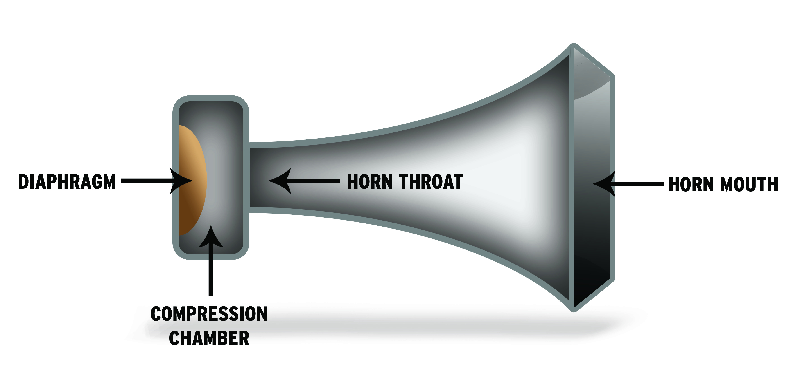

号角式扬声器由压缩驱动器和号角扩散器所组成。压缩驱动器内的振膜驱动空气后,空气会通过一个截面积从大变小的区域最终到达喉嘴,这过程会形成很大的气压,最后再通过号角扩散器扩散出去,因此号角扬声器的效率很高,适合大空间环境使用。
4. 同轴式扬声器
同轴式扬声器的特点在于高音喇叭和中音喇叭(或低音喇叭)处于同一轴心上面,从而实现点音源声音重播。像KEF、Tannoy是目前同轴式扬声器的代表品牌。同轴式扬声器除了应用在家用领域外,汽车音响,还有不少吸顶式扬声器都是使用同轴式扬声器。

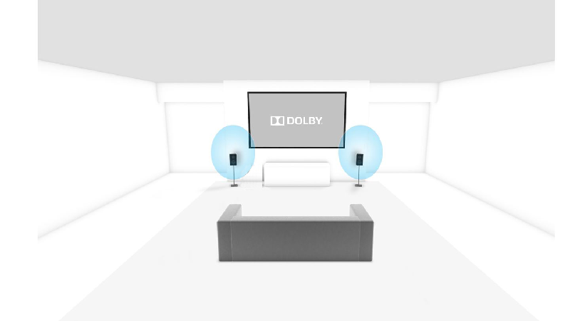

5.1 声道配置(左)分别有前置左声道、前置右声道、中置声道、左/ 右环绕声道及超低音声道组成。7.1 声道配置(右)则在5.1 的基础上增加了两个左/ 右两侧环绕音箱,使得环绕声的包围感及前后移动平滑感大大增强

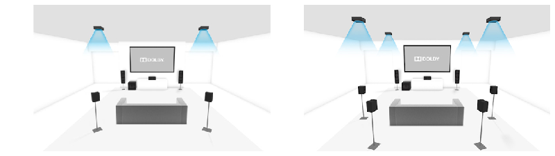

5.1.2 声道配置(左)是5.1 配置基础上增加2 个天空声道音箱组成,用于重播Dolby Atmos、DTS:X 等三维沉浸式音效。7.1.4 声道配置(右)则是从7.1 配置基础上增加4 只天空声道音箱组成,声音的包围感和连贯性更强
