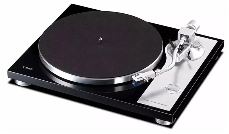

Teac的音响器材虽然大多属于入门价位,但是样样都有精致的做工与优异的性能,成功吸引到入门级玩家的青睐,让玩音响不是有钱人的专利。最近,Teac推出了黑胶唱盘TN-4D,不但结合了唱放与ADC输出的功能,更采用风靡于二十世纪七八十年代的直驱式马达,与市面上多数采用皮带式驱动的同价位唱盘,做出明显的区隔。

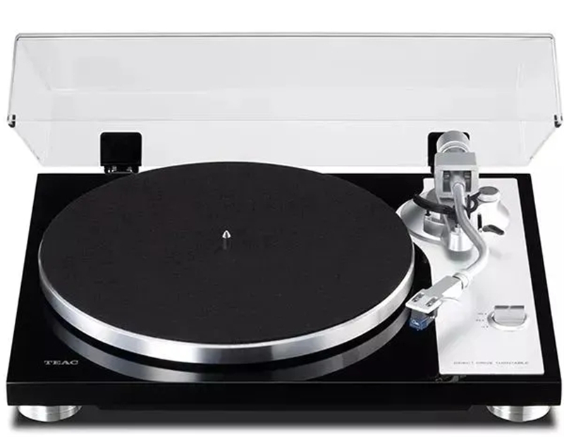

直驱式唱盘相较于皮带式驱动唱盘,有扭力强、启动速度快、不用担心皮带老化的优点,在二十世纪七八十年代,日本许多影音大厂推出的黑胶唱盘大多采用直驱式的设计,不过随着黑胶式微,直驱式零件慢慢停产,直驱式的唱盘也越来越少见,这次TeacTN-4D采用直驱式设计,不禁让人眼睛一亮。Teac不但在TN-4D黑胶唱盘中使用新开发的无刷式直流电(BLDC)马达,可以有效抑制马达转动时产生的齿形转矩(coggingtorque),让马达转速更为平顺。此外,这个新设计的马达体积比以往的直驱式马达更小,因此可以让唱盘的底座维持薄型的设计,若是没有特别说明,相信很多人看到TeacTN-4D还以为是皮带式驱动的唱盘呢。
唱臂同样也是来头不小,采用Teac与日本知名唱臂公司Saec共同开发的S形唱臂,除了具备调整针压的重锤,抗滑部分也可利用转盘调整,比钓鱼线的设计要来得方便许多。至于攸关音质甚巨的唱头,采用音压输出较高的MM型唱头,出自具有40年制造经验的北美名厂Sumiko之手,其中唱针采用同样也是Sumiko制造的Oyster椭圆形唱针,若是不小心毁损可以更换。玩家若是想要升级感受MC唱头解析丰富的听感,TN-4D也可以让人更换唱头,使用上极具弹性。

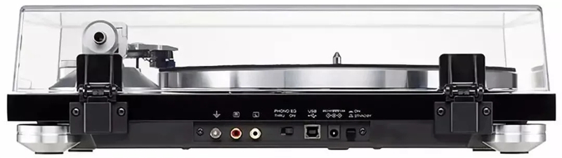

考虑到入门玩家的预算,Teac TN-4D已经内建唱放芯片,可以直接连接扩大机播放,当然玩家也可以将TeacTN-4D的模拟输出转换成Phono Out模式,与其它外接唱放搭配使用。Teac TN-4D也具备USB Type B输出端子,搭配计算机中的录音程序,可将黑胶音乐以数字格式录至计算机中,取样率最高可达48kHz/16bits,让您可将珍贵的黑胶音乐数字化,储存于手机内随时聆听。

USB输出部分
USB输出端子:USB Type B
输出格式:PCM、8k/11.025k/16k/22.5k/32k/44.1k/48kHz、16bit
