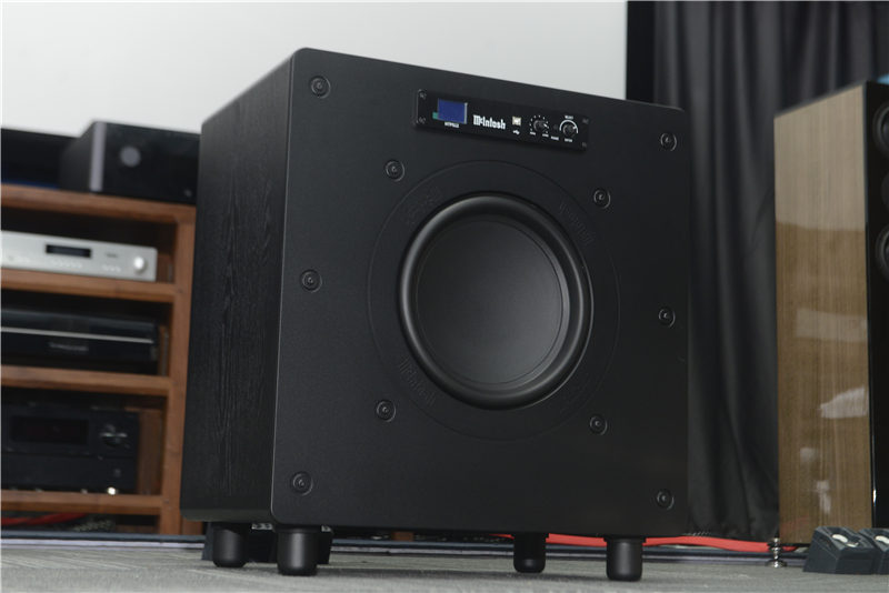

HTPS12有源超低音音箱与我之前所评论过McIntosh(美国麦景图)器材的外观设计有着完全不同的风格,箱身采用声学级高纤板,真木皮外观。HTPS12有源超低音音箱在McIntosh的定位是定制安装类产品,主要搭配McIntosh的定制家庭影院系统而推出。HTPS12的箱体前障板比较宽,而箱体深度比较短,一方面是为了保证足够的箱体容积,与此同时,也是为了贴墙摆放而这么做的,而即使是采用嵌入式安装,这样的箱体厚度也可以把音箱隐藏到所需空间里面去。
非常结实的箱体
HTPS12的箱体很重,资料上面写是57.1公斤,也就是104.2斤,我跟我同事两个人一起把它从包装箱里面卸下来的过程还是非常吃力,而且我还用手敲打低音音箱的多处地方,那声音是很结实,不会有种空洞的声音,看来McIntosh在设计HTPS12的时候对箱体内部的内部结构上花了一番功夫去处理。毕竟超低音音箱在家庭影院系统里面经常需要在大功率、大动态的状态下工作,而且它所用的是2只12英寸的长冲程的玻璃纤维音盆低音单元(前障板和底部各1只,单元的冲程达20mm),重播低音的时候低音单元的音盆振得很厉害,要是箱体不够结实,不够重的话就会出现两种结果。第一,箱体会产生不必要的杂音;第二,会听到箱声,也就是所谓的音染。

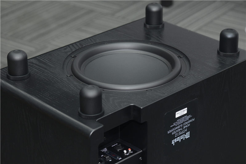

另一只低音单元安装在箱体底部,通过地面反射来增加低音能量。另外,HTPS12还附送了四个CNC 切割实芯铝合金脚钉,带高度或水平调节,配合水平仪调出稳固的平衡点

接线端子也是隐藏式设计,非平衡接口分别提供1进1出,而平衡接口则提供1个输入。另外,前障板上面分别配置了USB接口,该接口用于连接电脑,通过软件来高通/低通滤波、设定EQ、输入电平和限压器的参数。同时,还提供音量控制、相位和菜单控制旋钮
