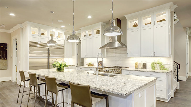

首先,我们要谈一谈关于室内照明系统中大家都需要了解的一些基础的知识点。先来讲一讲光源与灯具。我们要控制光线,实际上是要控制光源在室内的光线。光源的类型可以分为自然光源与人造光源两种,自然光源当然是自来自大自然中的各种光线,包括了阳光、闪电光、各种生物发出的光,当然也包括月光、部分星光这类非自发光的光源。而人造光源,顾名思义就是我们制造出来的光源,从各种通过燃烧方式,又或者电能发光的方式产生的光,例如说火光、蜡烛光、以及各类灯具发出的光。接下来,再来谈谈与室内照明系统息息相关的各类灯具。灯具的分类有很多中,可以是硬装的建筑灯具,例如说射灯、筒灯和灯带,依托在建筑结构之中,不可移动,不过便于集中控制;也可以是软装的装饰灯具,例如说花灯、落地灯,依托于各种不同的软装搭配之中,具有一定的移动性,可能需要分散式控制。灯具还可以根据不同光源的类型,分为白炽灯、荧光灯、LED灯等等。

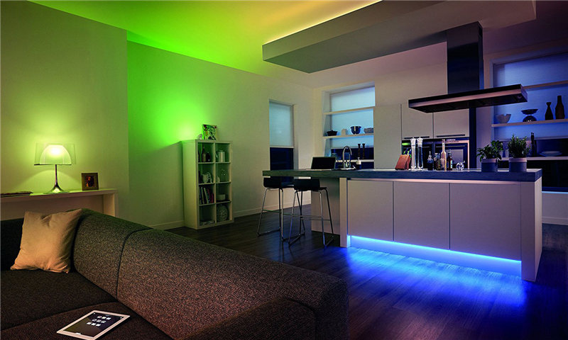

在室内照明系统之中,我们还可以通过加色的方法加强显色效果,从而更鲜明地强调特定色彩。例如采用暖色温(低色温)光源照射,使红色更加鲜艳;采用冷色温(中高色温)光源照射,能使蓝色具有清凉感等。这样我们就可以通过不同加色搭配来营造各种室内的光线氛围模式。
