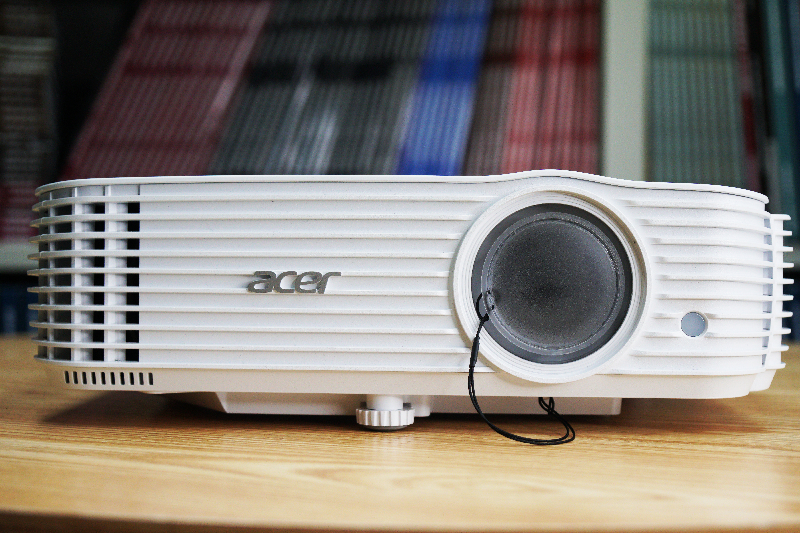

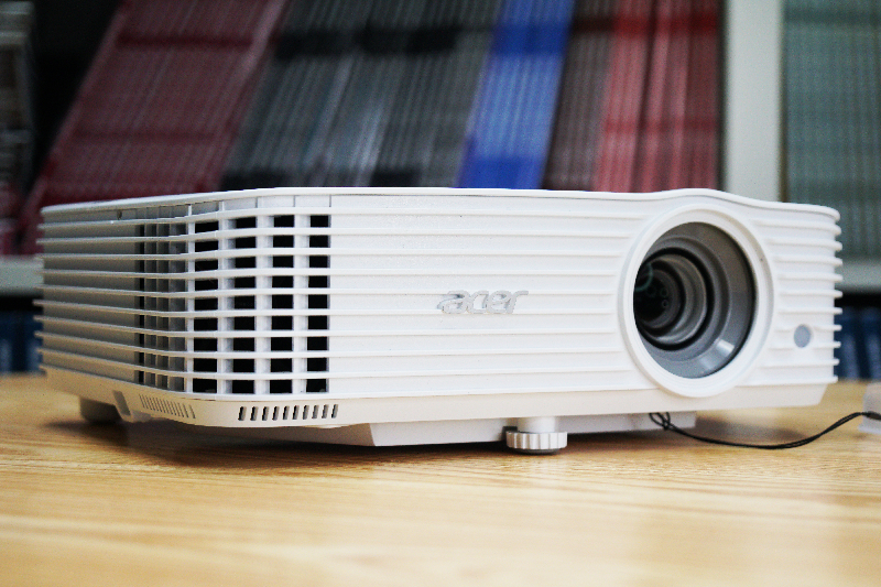

首先,跟各位介绍一下宏碁HE-4K15的基本情况。它是目前宏碁旗下入门级的UHD 4K投影机,采用0.47英寸的DLP显示芯片,拥有3600流明高亮度,又得到宏碁ColorBoost II+跃彩技术的加持,整体画面表现以“亮彩”著称。因为面向的是客厅环境,HE-4K15的机身相当小巧精致,并针对安装和使用的便利性进行了“量身定制”的设计。

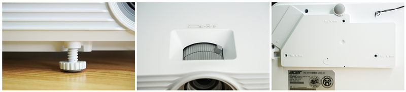

HE-4K15的机身上方配备缩放和调焦环,机身下方有一个可旋转的支架,当你打开投影机的电源之后,一按遥控器上的菜单键,就会出现调整画面,方便你根据实际情况,对显示画面进行水平/垂直方向的位移和校正,从而使画面契合幕布。因为HE-4K15只需3.3米左右的距离就可以投射100英寸,所以无需太过担心客厅的摆放空间不够。需要的话,也可以利用机身背后的吊装孔将HE-4K15倒装。
防护和清洗

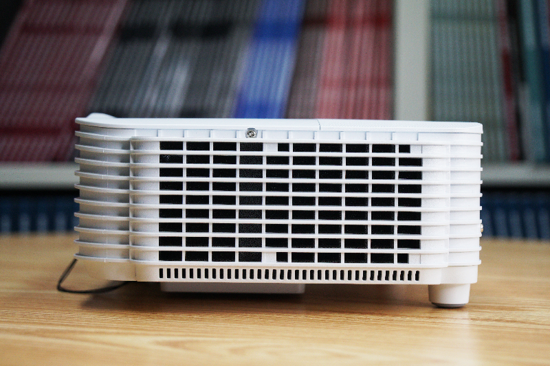

考虑到摆放空间是在人来人往的客厅,HE-4K15也贴心准备了镜头盖和可拆卸的防尘网,可以对全玻璃镜头起到一定程度的防护作用,同时方便清洁。

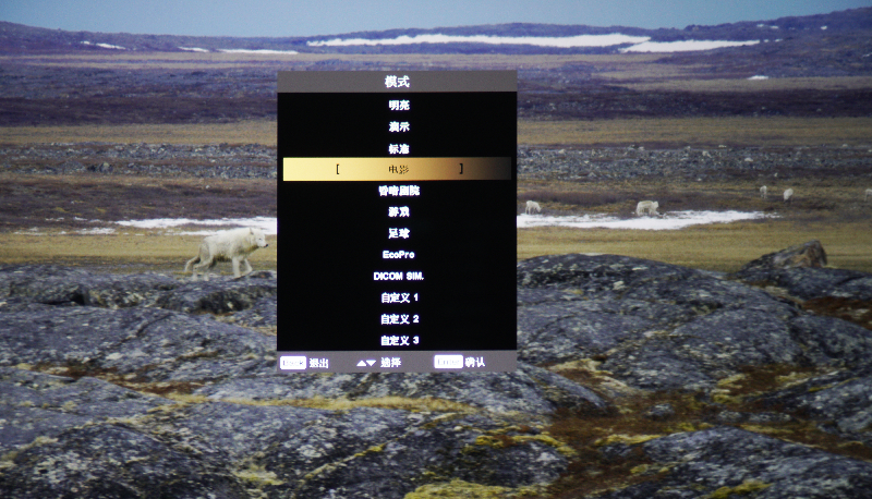

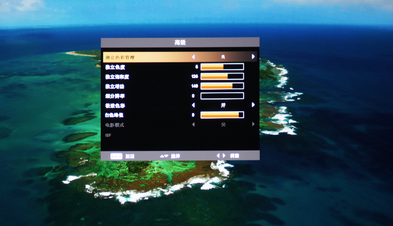

图1:HE-4K15拥有包括游戏、电影、标准等在内的多个图像模式

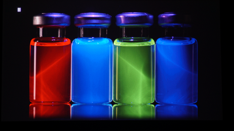

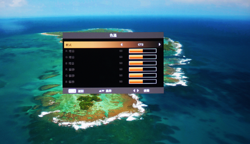

图2/3:当选择了某个特定的图像模式之后,包括亮度、对比度等在内的画面调整功能将处于“锁定”状态,减少用户误操作的概率。如果你具备视频调校的技巧和工具,可以选择“自定义”模式,自行设定包括色温在内的绝大部分图像参数

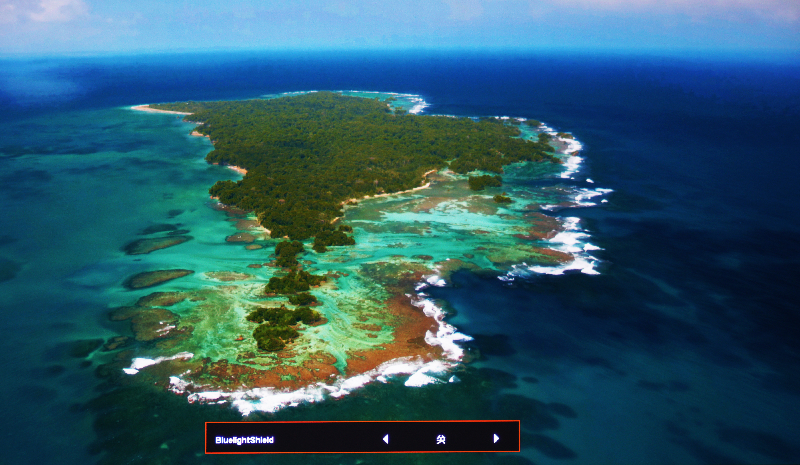

图4:“Bluelight Shield蓝光盾”功能提供3档降低蓝光输出的设置,允许用户选择较低的蓝光输出(最多可减少30%),减少蓝光照射的负面影响,从而起到保护眼睛的作用;需要注意的是,它同时会对画面色彩产生影响

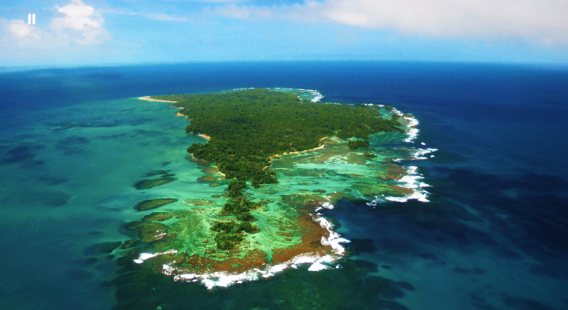

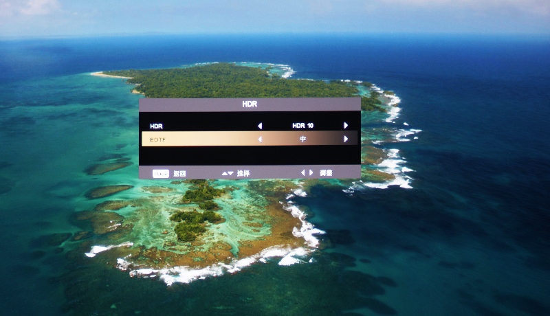

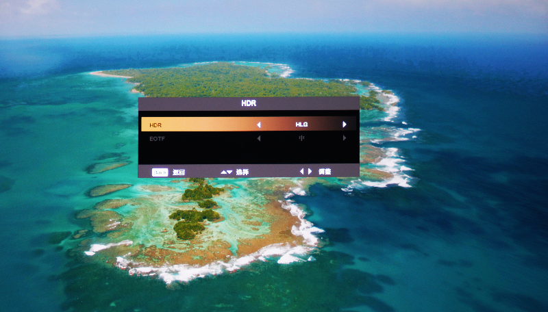

图5/6:用户可选择是否打开HDR10或HLG模式,打开“HDR10”之后,还可以选择高、中、低三种EOFT模式,越往高画面越亮,对比度越低

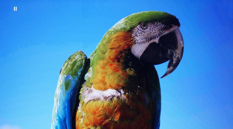

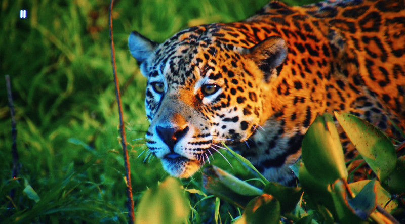

4K HDR演示画面现场屏摄
清新自然,表现均衡

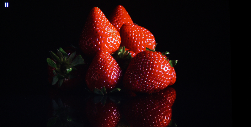

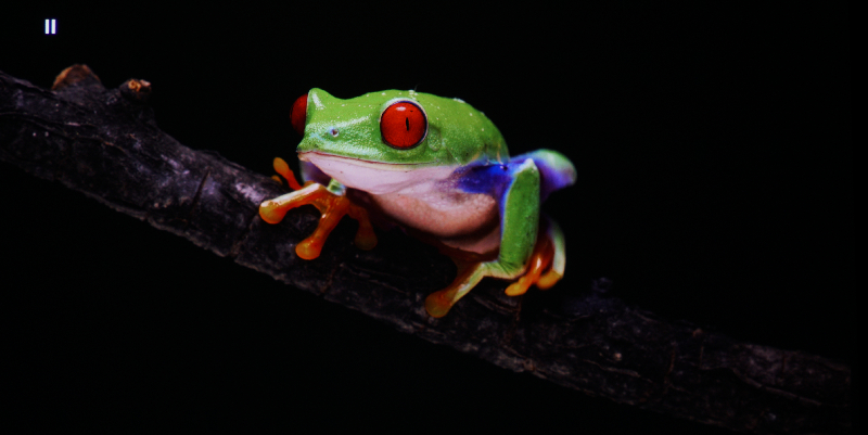

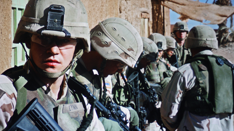

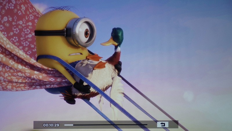

在讨论HE-4K15的实际画面表现之前,我想先强调的一点是各位看到的屏摄图都是HE-4K15在未经任何专业调校的情况下、现场投射的实际画面。为什么不对HE-4K15进行调校呢?主要有以下三个方面的原因。一是考虑到很多购买HE-4K15的用户不具备专业调校知识,也不懂调校技巧,想要知道的就是HE-4K15开机即用时的画面效果;二是当我打开HDR10模式之后,发现其它图像模式已经被锁定了,而且从高级调校数据来看,HE-4K15出厂前已经做过相应的调校,于是我决定先按兵不动,看看实际画面表现再做决定;最后一个原因如各位所见,不管是浅蓝的天空、洁白的浪花、鲜红的草莓、粉黄的蝴蝶……还是最重要的肤色,HE-4K15都没有呈现出任何明显的偏色问题,整体画面呈清新自然的风格,而且难得地拥有相当不错的对比度,就算投射的是135英寸的大画面,也可以感觉到画面立体细腻的质感。

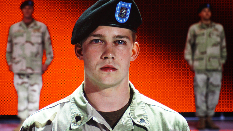

其中让我印象最深刻的是在观看《比利林恩的中场战事》时,HE-4K15所呈现的阳光感虽然不是特别猛烈,但高光的力度仍然抢眼,同时保持着恰如其分的状态,照射在人脸和物体上的光感十分自然,没有过曝,细节也比较丰富。就入门级4K投影机的定位来说,HE-4K15在色彩和对比度等方面能有如此均衡的表现已经堪称惊喜。这可能和它所搭载的宏碁ColorBoostII+跃彩技术和Dynamic Black动态黑位技术关系密切。前者可以通过调整灯泡功率来调整颜色强弱,并起到润色的作用,使显现出来的图片显得更加逼真鲜艳。后者可以根据影片每帧画面的不同需求,动态优化光源的输出功率,提供高对比的暗场效果。另外,HE-4K15具有240Hz高刷新率,画面流畅,用来玩大屏游戏或看球赛,也有超棒的体验。
