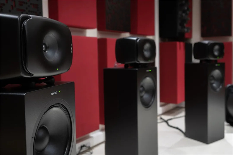

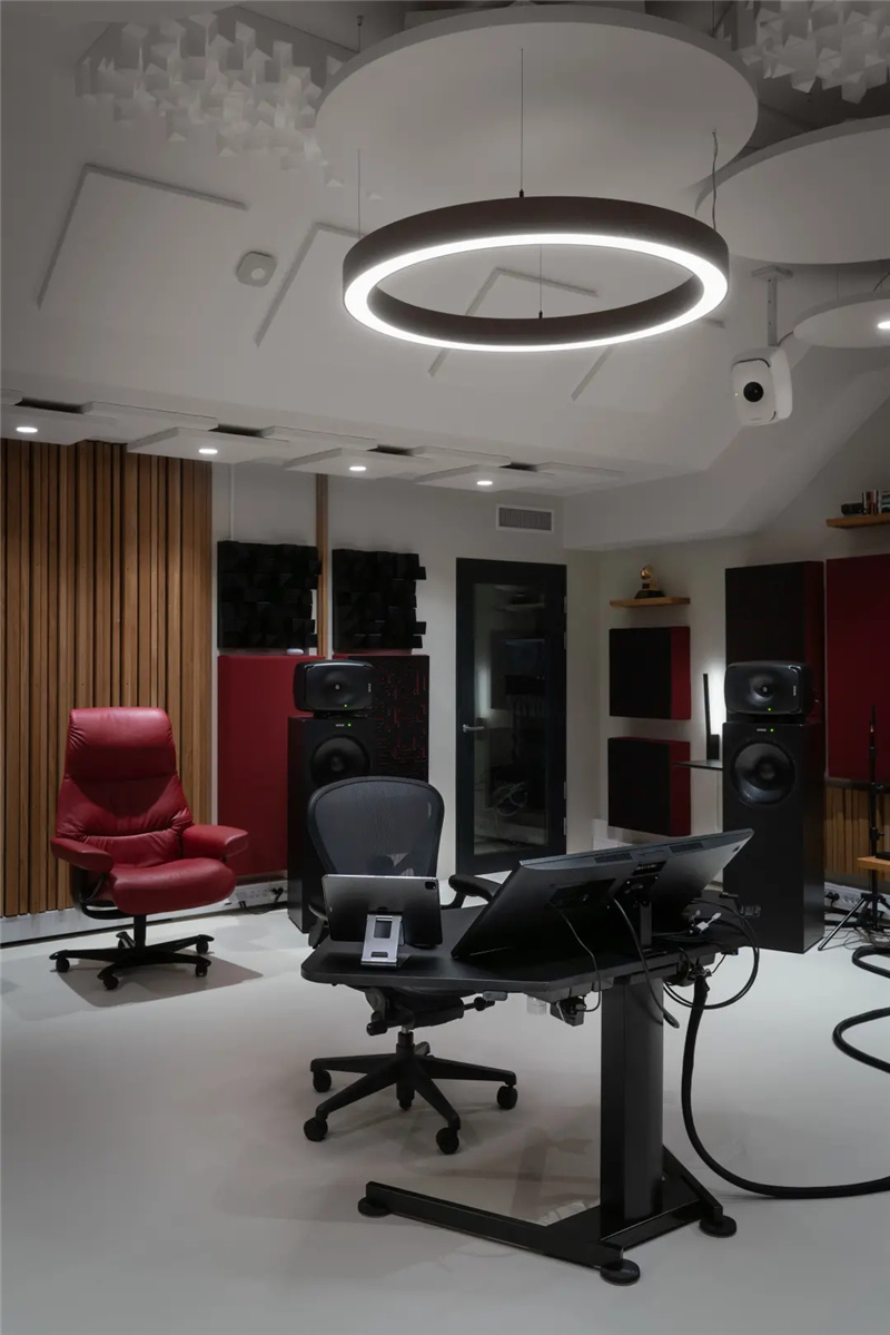

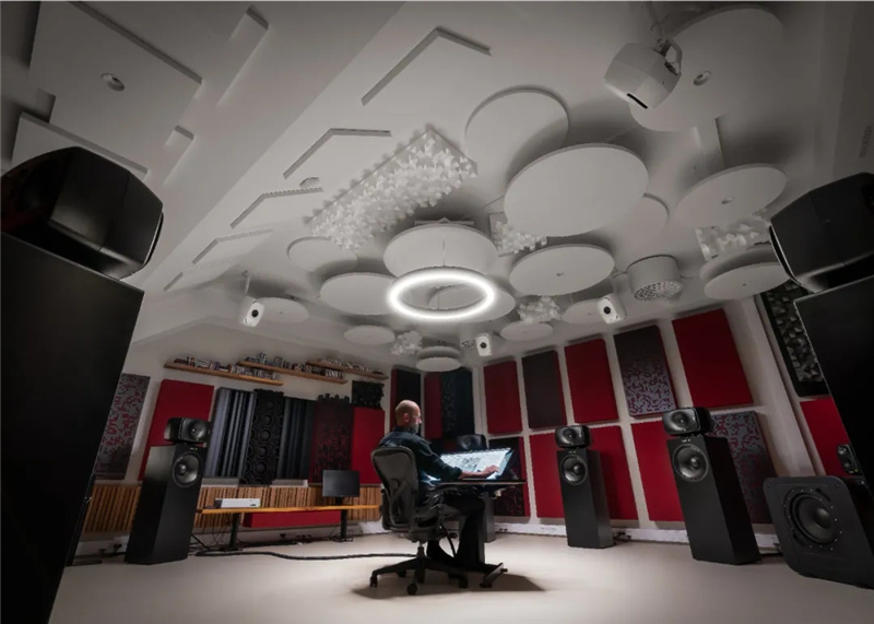

为了进一步提高音质标准,Lindberg 最近升级了工作室的设备,选用真力 The Ones 系列智能有源音箱和低音系统组成了 7.1.4 沉浸式监听系统。

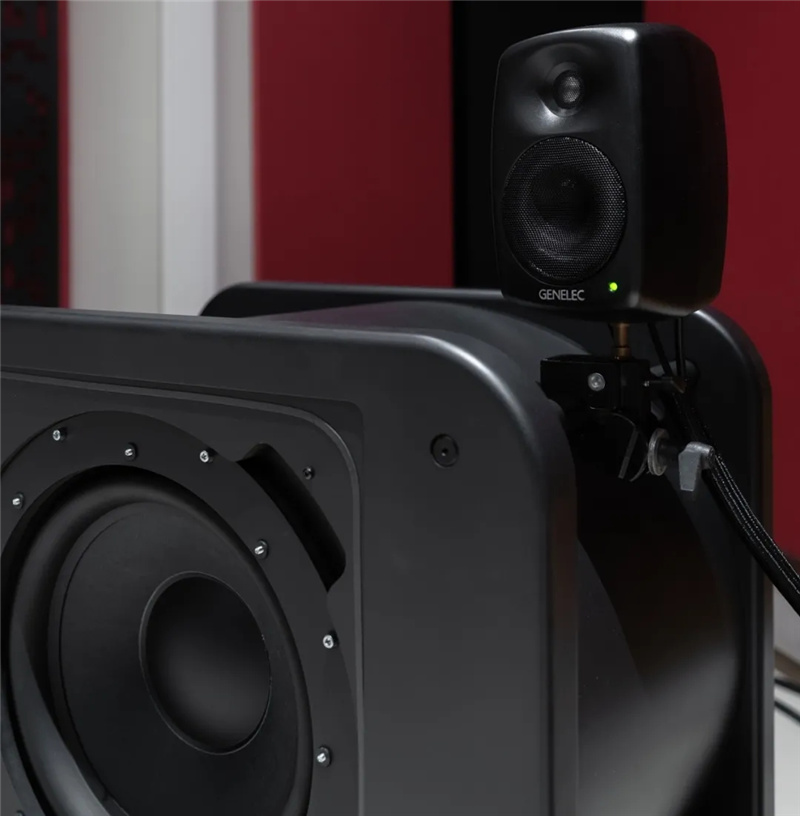

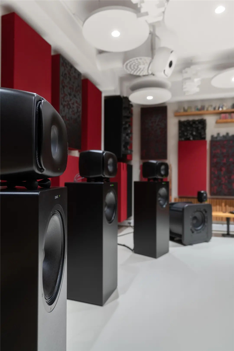

这间工作室是专门为沉浸式音乐的编辑、混音和母带制作而设计的。监听系统兼容杜比全景声(Dolby Atmos)和 Auro-3D,在音箱的选择上也花费了心思:包括 7 只 8351B 同轴三分频音箱,并且每一只都配合了 W371A 自适应低音系统;顶部音箱选用 4 只尺寸更紧凑的 8341A 同轴三分频音箱;LFE 声道由一只 7380A 超低音箱负责重放。
另外,还有一只尺寸小巧的 8320A 二分频音箱与同一只 7380A 组合使用,其中 8320A 负责重放 120Hz 以上的内容。这是用于在交付成品之前检查 LFE 声道信号的真实情况。
(译者注:此部分在文章开头的视频中有更详细的解释)
Morten Lindberg 的 7.1.4 真力监听系统
水平:7 x 8351B + 7 x W371A
顶部:4 x 8341A
LFE:1 x 7380A
LFE 补充:1 x 8320A
(配合7380A使用,仅用于声道检查)
校准管理:GLM 套件

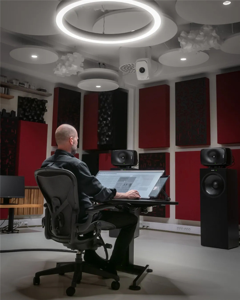

“我发现 The Ones 系列同轴音箱不仅在环绕声中提供了惊人的声像定位效果,而且把这种效果扩展到了高度的维度,让环绕声更加完整,同时保留了声源的精确细节。" Lindberg 评价道。

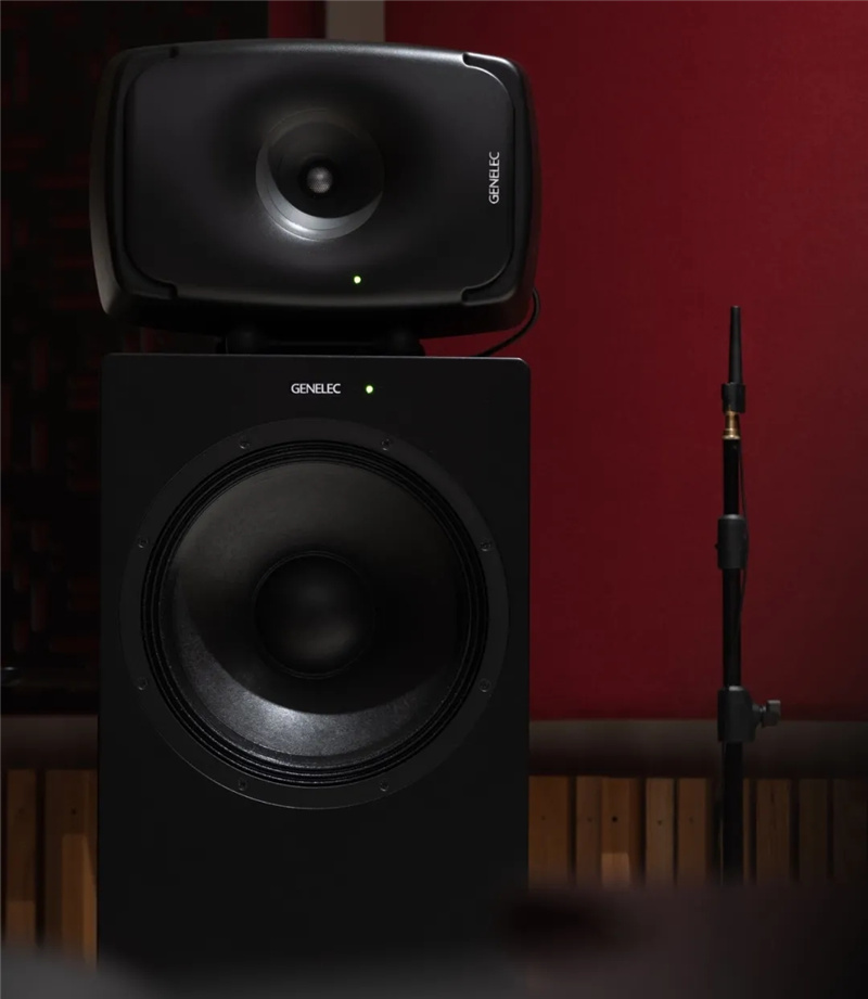

7.1.4 监听系统中,水平方向上的每一只 8351B 都配合了一只 W371A 低音系统,对此 Lindberg 解释说:"我们选用的所有 The Ones 音箱其实本身都是全频音箱,而配合 W371 低音系统的意图是,获得更深的低频下潜,让我们更全面地感知声音 —— 随着频率的降低,我们对声音的感知会从听觉过渡到触觉,也就是从聆听声音过渡到感受声波的振动。”
“我们的整个身体其实是一个非常复杂的感知系统。身体对音乐的体验,其实比我们传统定义的 ‘音频’ 要宽泛得多。” Lindberg 继续解释说。
8351B 同轴三分频音箱 + W371 低音系统
关于 W371 低音系统,Lindberg 有这样的使用体验:“W371A 有几种不同的指向性模式, 如果你身处一个空间较小或者声学条件不够理想的房间,这可能会有大有帮助。但在我们这样一个宽敞且声学条件总体良好的房间里,我发现最基本的低频扩展模式(Complementary mode)是听起来最 ‘开放’ 的,低频自然地过渡到触觉区域,让你的身体感受到振动。”
Lindberg 使用了真力 GLM 监听管理套件来设置、校准和控制整个监听系统。“通过实际测量我们的听音位置和工作空间,我们可以针对这个房间的情况对监听音箱做一些巧妙的优化,”他评价道,“我发现使用真力 GLM 最大的好处是,在音箱的数量上,在在如何摆放、如何配置上,它都具有极大的灵活性。此外,GLM 还可以作为一个监听控制器使用,你可以随时控制所有音箱。”

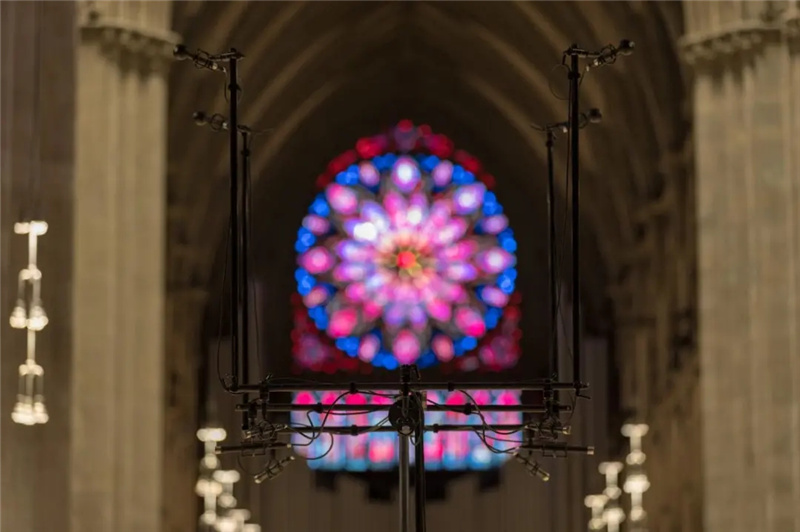

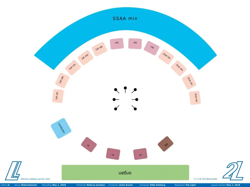

在 2L 官方网站,你可以免费下载一些精选曲目的立体声版本、5.1环绕声版本进行试听,甚至能找到部分曲目的总谱。最棒的是,在每一张唱片的介绍网页,你还可以找到录音现场的大量照片,了解乐队的排布、话筒的摆位、艺术家们的现场状态等等。

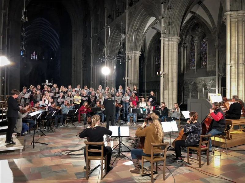

*在Lindberg的录音现场,真力8010音箱经常作为返听音箱出现在乐队中
《LUX》录音现场照片 & 拾音布局图
均来自 2L 官方网站
Artwork / Session photos / Stage Layout : Morten Lindberg
