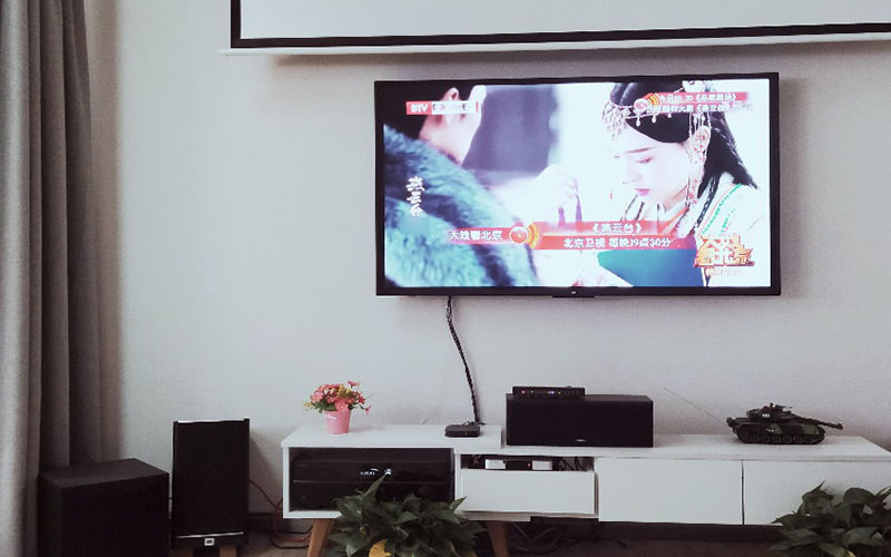

考虑到现在客厅式家庭影院是快速增长的市场,所以搞个标准住宅的智能影音来玩。这里设定的目标就是搭建一个适合大众消费的“客厅影院”场景。不到20平方米的客厅,选用的器材加起来不超过两万元。
客厅家庭影院

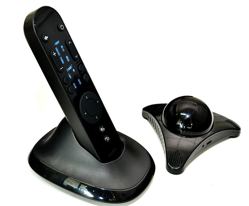

OLED屏给人的感觉就是不一样,对比度特别好,尤其是晚上使用时,文字好像悬浮的一样。外观采用流行的跑道型设计,略微显得厚些,但依然很轻巧。正面只有17个按键,侧面有两个按键,这比一般的智能/万能遥控器少多了。这样设计,也许是追求使用上的简单。
顶上两个按键印刷了丝印图案,一个是电源,一个是静音。它们和下面8个按键是可以复用的,为了清楚标识每个键的作用,采用在OLED屏幕上显示按键名称的方案,而且文字是中英文自定义的。
再往下是方向键,这个就不用标注了。最下面两个是智能家居的快捷键:一个是灯,一个是窗帘,支持长按短按。快捷键设定好就不会改变,其他键则会随着侧边键的切换翻页而代表不同的遥控器按键,赋予不同的键码。
采用OLED屏的iCLICK超遥和小飞碟HUB

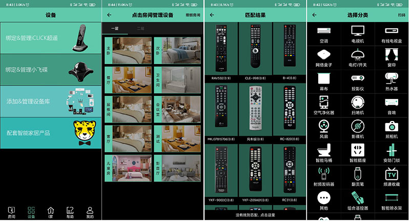

2.1 准备工作:绑定iCLICK+小飞碟,扫描二维码安装注册手机APP。
首先扫码下载“易指控”手机APP,也可以百度搜索官网再下载,安装后用手机号码注册。
APP打开后,可以在设备里先绑定iCLICK和小飞碟(HUB)。注意iCLICK在绑定时,不能处于休眠状态,就是屏幕要点亮才能搜索到。还有小飞碟绑定配网的时候,那个针孔小洞捅进去按住一两秒就可以了,配网时指示灯会闪烁。
2.2 AI拍照对码+码库试码+学习学码+免费对码服务,齐全的配对方式值得点赞。
神奇的AI拍照对码功能,就是找出原装遥控器,拍张照片,就能自动完成配对对码,而且是全键/全码。即使手头没有原装遥控器,网上找一张原装遥控器照片也一样可以。这是我见过目前最简单的配对方式。
AI配对时,会按照相似度得分排列码库中匹配的遥控器图片供选择。支持有线电视/电视/家用空调/机顶盒/功放音响/投影/高清播放机等等。可能是项新技术,感觉拍照码库还不是太全。不过看淘宝详情页,现在可以享受免费对码服务,就是把原装遥控器寄给客服,他们帮助采码入库,不仅是来回快递免费,而且他们采集的是全键全码,更加专业。
对于AI拍照识别不了的,可以在设备添加里面,通过选择大类+品牌,获得一组测试码,一个个测试对码。
还有一种办法,就是通过学习的方法。不过测试下来,学习的距离远近要自己试验。有的需要距离很近才能学到,有的要离开小半米才能学到。家用空调不支持学习,但是可以通过AI拍照对码,或者是一键对码也很好用。
iCLICK超遥提供的设备添加配对方式还是很齐全的,AI拍照对码更是一大创新。

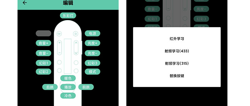

2.2 添加红外设备——小米电视/华为盒子/雅马哈功放/奥图码投影/芝杜高清机/HDMI矩阵/格力空调/音乐彩灯
上面这些设备都是红外遥控的,添加过程比较简单。就是用上面的AI拍照对码,一次识别率接近百分百,识别速度也还可以。就是音乐彩灯的遥控器没有识别出来,估计码库里面没有,我用红外学习的方式学习的。学习的时候发现有时候学习不成功,不知道是不是灯光的干扰引起,调整一下学习距离就可以了。
每个按键都可以学习红外或者射频433/315MHz信号

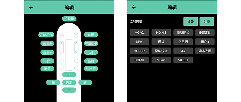

iCLICK超遥只有上面15个按键是可以学习的,但是可以通过添加更多按键的方式学习完成更多的按键,只不过这些按键是被放在“仓库”中,需要的时候可以和前面的15个按键进行替换。前面AI拍照对码识别的雅马哈功放、芝杜高清机等很多设备的多余按键就被放在“仓库”中,可以根据自己需要替换前面的实体按键。另外所有这些按键,包含“仓库:中的,在手机上点击都是可以发码的,会通过小飞碟发出来这些键码。
奥图码投影机实体按键键盘图和“仓库”中的按键
iCLICK超遥用一个巧妙的办法解决了“常用按键”和全键全码的难题。常用按键限定在15个物理按键上。更多的按键放在“仓库"中,需要用的时候可以在手机APP上操作。这样就兼顾了精简和全键的要求。精简的目的是为了方便老人孩子的使用,而全键全码是为了满足专业用户的需求。

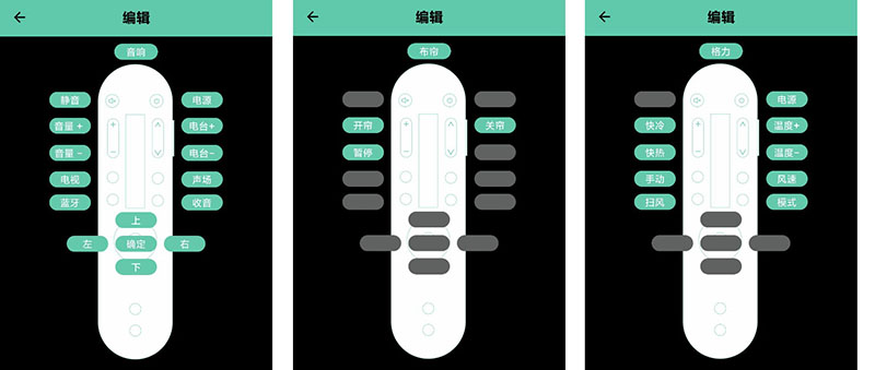

至此大功告成,所有的遥控器已经全部录入到了iCLICK超遥里面。现在通过iCLICK超遥和手机APP可以完全控制。iCLICK超遥实体按键精简后,方便老人和孩子使用。切换不同的遥控器,是按压iCLICK侧面的上下按键实现循环翻页。长按侧边下键0.5秒可以进入目录页,找到要切换的设备名称,点一下就可以切换过去了。
现在还有一些问题,如窗帘、照明开关等,每个设备的按键只有两三个,占据了一个页面既浪费又不好看。怎么办?不着急,后面我们用Merge虚拟遥控器功能来解决它。
功放/窗帘/空调的实体键盘布局

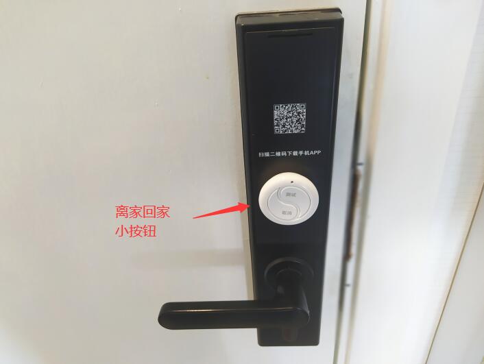

回家场景:我们希望在门锁后按一下按钮,可以依次打开吸顶灯、射灯、关闭监控电源、打开布帘和纱帘。
离家场景:我们希望在门锁后按一下按钮,可以依次关闭吸顶灯、射灯、打开监控电源、关闭布帘和纱帘。
安装在门把手旁边,使用非常方便

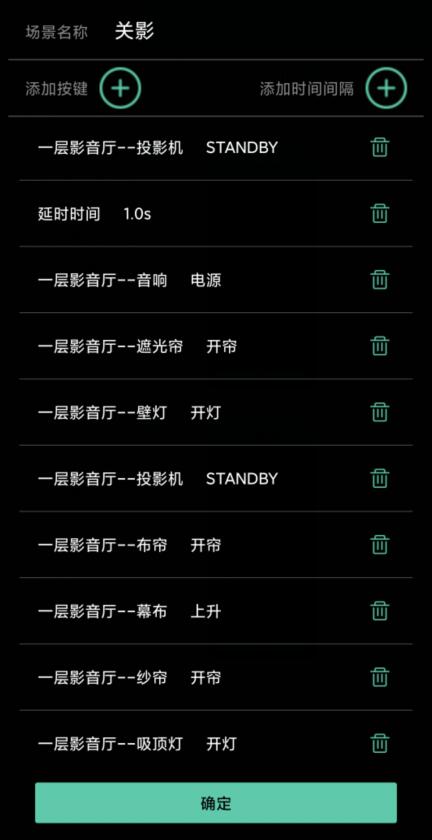

关投影:我们希望依次关闭功放电源,关闭投影机电源。打开遮光帘、打开纱帘、布帘、打开吸顶灯、幕布上升。注意,这里投影机关机键是STANDBY键,要连着按两次。还不能同时,所以我们中间加了1秒延迟。
话说设计完这些场景,我的心好累。想想没有iCLICK的日子,一堆遥控器拿起放下,我真的很了不起。
关投影一键连控需要执行的按键动作

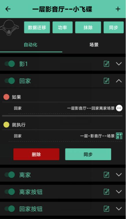

上述场景在手机APP里面设置好之后,需要同步到小飞碟。现在手机已经可以点击场景执行一键联控了。但是如何才能让iCLICK也能按键控制这些场景呢?这就要用到刚才说的“射频发码器”了。
保存同步后,点开小飞碟的设置,点击新建自动化,在“如果……就执行……”的IF-THEN中选择IF这个射频码的一个键发码,就启动THEN后面的场景模式。同步到iCLICK之后,按一下刚才定义的这个实体按键,场景就依次自动执行了。然后你可以把这个实体按键的名称改为场景的名称,如回家。场景的触发支持上面的射频码触发,也支持定时触发。如果不用“射频发码器”,用无线射频小按钮也一样,只要先把射频小按钮学习到iCLICK超遥里面即可。
我觉得你可能没有看懂,我的语文水平就这么高了。盐放多放少,尝了才知道,要买套iCLICK才能了解,不过你可以先下载“易指控”APP模拟 操作看看。
IF-THEN自动化场景设置

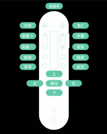

我们以电影B场景,即投影机看电影的场景为例。首先在设备库里面添加一个“组合遥控器”,并且修改一下按键名称,做好的“虚拟遥控器”如下。
这个虚拟设备名称是“电影B”,电影按键是刚才的“看电影B”Activities,旁边的静音按钮设置成了“关投影”Activities。这样当iCLICK这两个按键按下时,会分别执行两个一键连控的场景动作。音量加减是取自雅马哈功放的音量加减按键。字幕/音轨/菜单/返回/方向盘按键是取自芝杜高清播放机的按键。“换影”是重新将HDMI矩阵盒子切换回电影模式。相信这种简单的虚拟遥控器,即使是家里的老人小孩也能轻松使用。
※ 这个幻影按键很重要。比如你刚才是用投影看电视,现在切换到用投影看电影,你不用“重新关闭设备,再打开设备”的笨办法,只要按一下“换影”就切换过来了。“换影”也是刚才定义的一个小场景,包含HDMI切换到A1、B1通道的动作。
用投影机看电影时的虚拟遥控器,不用翻页切换不同的遥控器了
