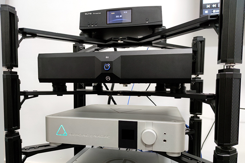

随着自己的成长,见识也是一天一天地在增加,发烧友圈子也在不断地扩大,同时也认识了不少行业人士。通过与发烧友,与行业人士之间的交流,使得我对发烧的热情有增无减,同时也让我组建音响系统的方向发生改变。近年来,我的音响系统最大的改动就是从两声道播放变成多声道播放。原因是我在使用一台Merging NADAC八通道DAC,并且在传媒大学陈奇楠教授家听过超级棒的多声道纯音乐,而且多声道的DSD、DXD音乐资源也在增多。像美国水星公司开放它早期(1950年代)的3声道录音转制的数字文档,飞利浦也重新推出在1970年代的4声道录音数字文档,还有NativeDSD,SONY精选、2L唱片商店等网站上都有提供多声道音乐资源,要获取并不难。至于实体唱片,我基本很少买,除非我碰到喜欢的才买,而且我手上的实体唱片基本上都抓轨后以数字文件的形式存在电脑硬盘里面。

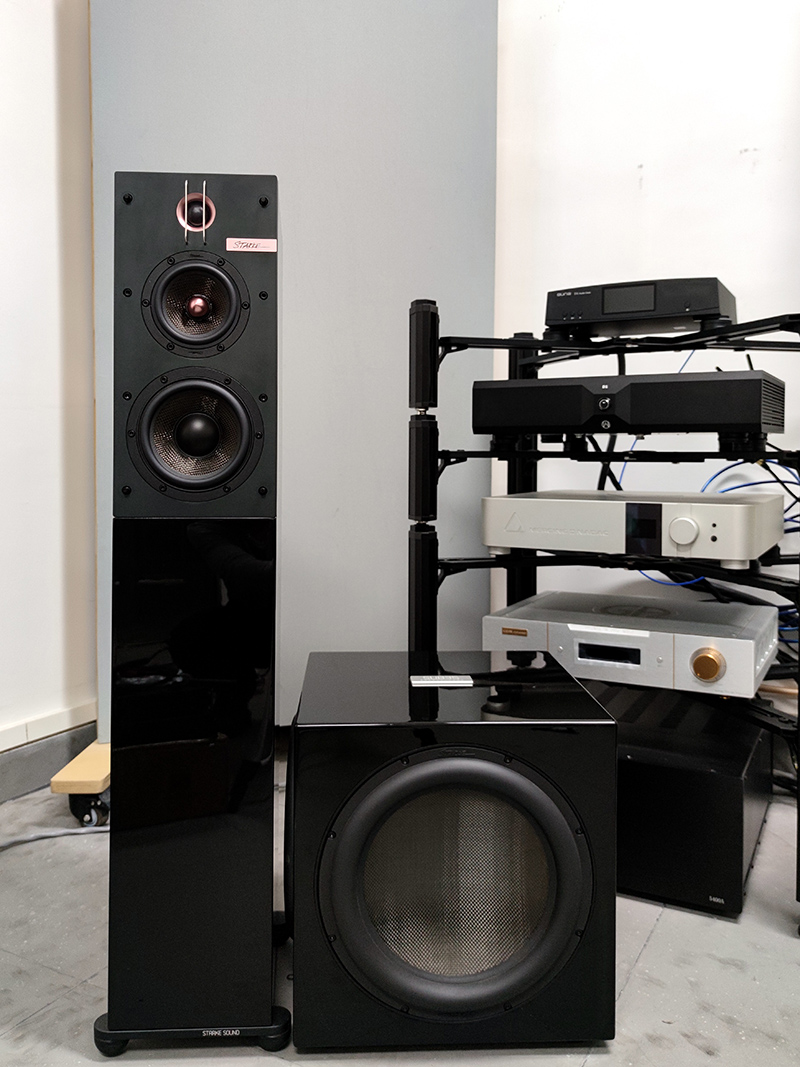

但是,组建一个多声道Hi-Fi播放系统的过程可没有那么容易。第一,为了音源之后的DSP处理,扬声器的摆位是以ITU-775.1的标准进行摆位,需要5只相同的扬声器,5只扬声器到两耳朵中点的距离要求是完全相等的。以我的居住环境而言,不可能在客厅里面搭建,只能在朋友让我主理的独立听音室才能达到要求。第二,需要硬件上完善。例如,需要一台多声道的高保真纯模拟前级,目的是为了避开数字音控和没遥控的录音棚音控。另外,还需要多声道功放、5只完全相同的扬声器,还需要一台针对音频播放而优化的电脑来运行播放播放软件)。其中,音箱和功放相对好办),而多声道的纯模拟前级和高度Hi-Fi化的电脑倒是不容易,尤其是前者的可选性极少,当然这些问题最终得到了解决。
追求多声道,那是因为多声道的本质就是回归人类在在自然界听声音的原模式。例如,你在音乐厅里面听音乐,你除了听到乐器发出的直达声,还会听到来自多个墙面的反射声。以现代的录音方式来录音,这些声音都会通过摆放在不同位置的麦克风收录起来。如果制成两声道录音并以两声道来回放的话,做后期制作时会把所有的声轨混到两只前方声道里面去,那我们听到的其实是播放空间的多个墙面的反射,这显然的不符合原声场景,空间关系都扭曲了。如果是多声道播放的话,那就可以根据不同位置麦克风收录的声轨混到相应的声道里面,更好地模拟我们在真实环境下所听到的声音效果。
尽管多声道音响系统对于客厅党来说难以实现,但我也曾经给一位朋友在客厅中搭建了5声道音响。其实,前置三个声道不难处理,而是后置环绕声道要妥善处理。我给出的建议是根据ITU-775.1标准设定要音箱所在的位置,并做好记号。平时不听的时候,可以把2只靠墙摆放,听的时候才拉出来放在预设位置,并且为了方便移动,还专门在脚架底部安装滚轮。
