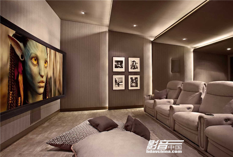

问:客户的房间很小,考虑到观影距离,座椅只能非常靠近后墙,请问后环绕音箱应该如何摆放?
答:这时候建议使用偶极式环绕音箱,可以减弱定位感,然后将音箱放置在座椅上方,靠近天花的位置,和聆听者保持一定的距离。另外,摆放的时候,可以将偶极式音箱的一面朝向后墙,这样也可以增强后墙声音的扩散和细节。
问:当有两排座位时,天花音箱的角度要怎么确定?
答:前置天花音箱和前置主音箱的夹角最好保持在60度以内,两个天花音箱的夹角、后置天花音箱和后环绕音箱的夹角也要在60度以内,尽量不要影响声像的形成。另外需要特别注意的是,前置天花音箱一定要放置在第一排座椅的前方,后置天花音箱要放在最后一排座椅的后方。
