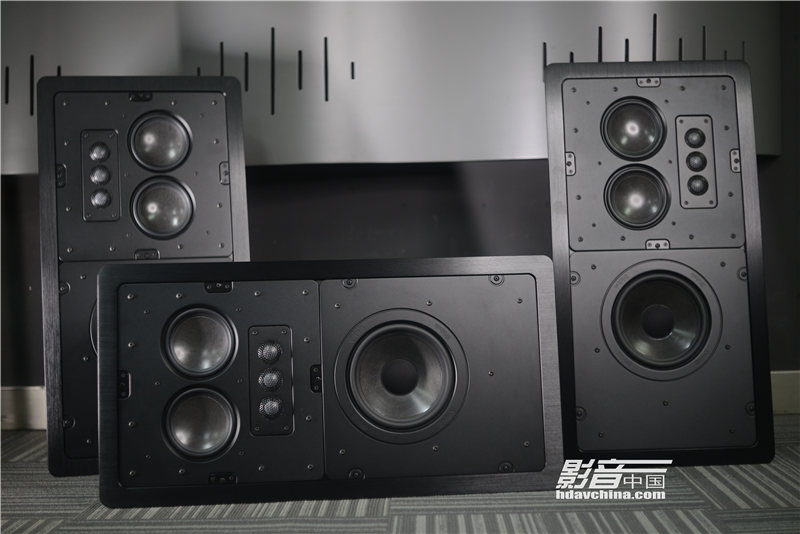

HT180用料十足,后背板由铝合金加波罗的海桦木夹板打造,能高效处理密闭式箱体所带来的压迫感;面板由厚铝合金加中密度纤维板构成,可以增加箱体刚性使声音更宽松干净; 机身由中密度纤维板合成,防潮性较好、不易变形。HT180的体积和重量不小,而且包装得十分妥当且别具架构,拆箱没有两个人帮忙是很难操作的。HT180音箱的第一大好处是已经自带背箱,而且它的中音单元和高音单元安装在一块可装卸的面板上面,为可旋转角度声学模块。这样的一个模块是可以根据音箱的安装方式进行调整。例如要把音箱横放安装的时候,就可以对这个模块转个角度,这样就不会影响到声场的呈现。这种设计不仅仅应用在定制安装音箱里面,其实在专业音频领域上面非常常见,就好像录音棚里的专业监听音箱就有这样的设计,根据摆放方式进行调整。

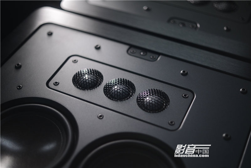

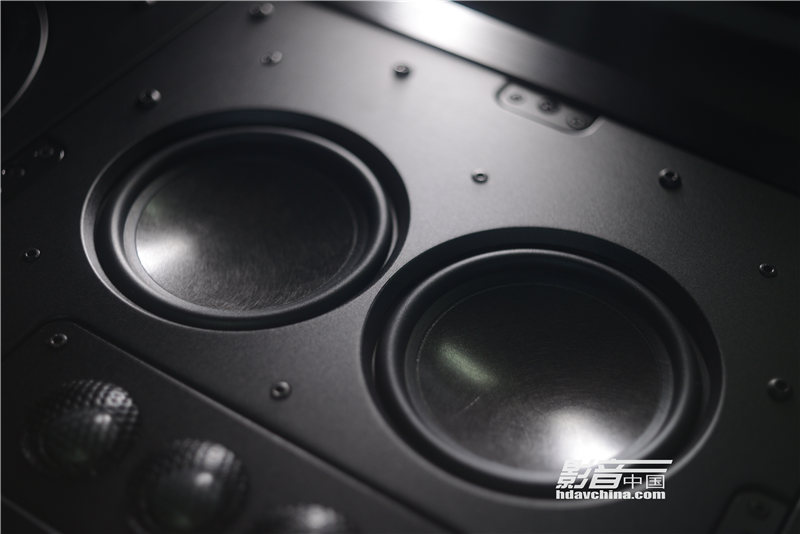

 HT180定制安装音箱的高音和中音部分一共使用了5只单元,分别是3只铍合金振膜球顶式高音单元和2只短音圈磁路设计碳纤复合盆中音单元
3路6单元,仅仅中/高音部分就动用5只单元
HT180是3路6单元设计的,仅仅是中/高音部分就动用了5只单元,分别是3只高音和2只中音单元,它们均以线阵方式排列。在安装时,不管采用水平或者垂直方式安装都要保证高音单元和中音单元保持垂直,这样就不会影响到声音的水平扩散范围。HT180的3只高音单元是1寸铍合金振膜球顶式单元。铍合金是目前市场上最适合用于高音单元的材质,其频宽可达1KHz - 35KHz,不仅可兼顾周全超高音频段,还能与中音有更紧密的衔接,音频表现细腻平滑,有杰出的瞬态回应。2只中音单元是5.5寸短音圈磁路设计碳纤复合盆单元,负责500Hz -2500KHz的频响范围。这个中音的特点在于采用短冲程磁路,而且音圈上的线圈采用扁平导线绕制,使得导线与导线之间的排列更紧密,目的是为了得到快速的反应速度,在影院中使用能令人声还原更逼真,音色干净、有力且节奏性强。低音部分是1只8寸的长冲程钛合金骨架碳纤纸盆单元,负责500Hz以下的部分。长冲程用大的振幅获取更大的声压,下潜深度好、灵敏度高,能产生更低频率的声音信号。与HT180同一系列的HT280, 中/高音部分就用了5只高音和2只中音,这部分就一共用了7只单元,低音部分则是双8英寸低音,能提供更大的声压级,应用于更大的空间环境。而不得不提的就是HT180和HT280的分频都採用麦景图旗舰式音箱特殊多高音单元设计方案。分频器基板釆用双面全玻纤维板,焊点均由含银焊锡。中间加减震座固定在纤维板,纤维板与铝背板紧固,连接在音箱背部。

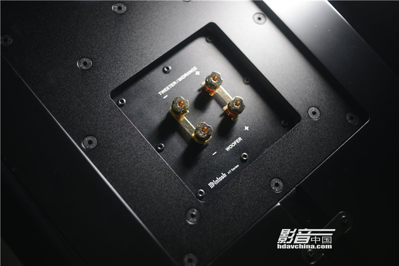

HT180的接线端子是双线分音设计,可以使用双功放驱动,音箱可用两组音箱线来独立连接中高音及低音部分,让使声音层次更清晰、提升声音表现力。

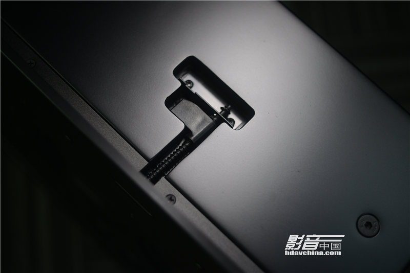

HT180的固定支撑方式也是常见的螺纹式自锁组件
