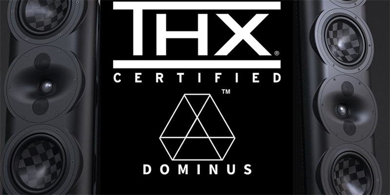

鉴于Ultra认证已经具备相当的难度,因此业内对是否真有扬声器可以获得THX Dominus认证也充满了疑虑,毕竟后者的要求更为苛刻。
THX Dominus对扬声器性能的许多方面有着非常严格的要求,包括在轴和离轴频率响应、动态范围、失真特性、阻抗、灵敏度和其它特性。Dominus认证扬声器必须能够在聆听位置上实现95dB的标准声压和115dB峰值声压(Ultra为85dB标准声压和105dB峰值声压),同时需要满足Dominus标准要求的极低失真,保持极高的音质。Dominus扬声器专门为大型空间而设计,比如有多排座位或者是距离屏幕更远,可以想象一个宽约6m、长约12m、高约2.5m的房间。这种规模的视听空间已经比一般家庭影院要大得多了,这就对扬声器提出了非常高的要求。
Perlisten突破THX Dominus认证
现在有个音响工程师团队将THX Dominus认证的极致要求作为了他们挑战的目标,他们设计生产了世界上第一款(即本文所述产品)拥有THX Dominus认证的扬声器和低音炮。而这个公司就是Perlisten,它所代表的含义是 “聆听情感的艺术”。
当然,这些工程师不仅仅是为了生产世界上第一台拥有THX Dominus认证的扬声器。他们想达到的目标就是运用他们的智慧与才能设计和制造他们最想要并且最好的扬声器。因为他们有着广泛的才能和常年累月的经验,他们并没有受到传统经典产品的限制,而是达到了他们想要的创新水平。这将会是一款设计师级别的扬声器,并不只是为了满足部分市场消费者需求而被设计出来的。
既然THX Dominus认证标准如此难以达到,那么Perlisten又是如何完成这个壮举的呢?
答案就是该扬声器的设计结合了强大尖端的扬声器电声空气置换技术。Perlisten采用的前沿技术,其中一个例子就是他们的DPC阵列,它在所有Perlisten扬声器上运用号角波导,使用了3个1.1英寸驱动单元。安装在号角波导中间的铍球顶高音是“高音单元”,而号角波导口的上方和下方两个TeXtreme球顶高音则是“中高音单元”。这些高音、中高音单元协同工作还原高频和衔接中频,因此减少了扬声器负担和失真。这就能让工程师可以进行更好的优化,这种阵列号角模式还使工程师可以优化高音扬声器分频频段,使其工作在更高频率范围,并在该频段范围内声音表现更好。号角波导的设计在这里也扮演着重要的角色,因为最佳的号角形状并不容易改变,而Perlisten的号角设计是一个完美的波导形状,使高音喇叭的水平离轴响应、垂直离轴响应及方向性一致,达到人类听觉的高频极限。DPC阵列真正酷的地方在于,3个驱动器被用来减少彼此的垂直离轴响应偏离,还通过相位相加和抵消来增强在轴响应。
具有相同工作频率的单独扬声器不可避免地会在相应的频率上相互干扰,通常这可能是个问题,但是对于Perlisten而言,这是一种减少地板和天花板声反射的解决方案。 这是所谓的指向性可控的一部分,它与5G发射器如何在特定方向上将强信号精确地传递给接收器,而不是在广角范围内无效率地进行发射一样,是一种类似的技术。同样的,位于DPC阵列高音上下两侧的低音扬声器在较低的频率下工作原理类似,因此设计限制了垂直离轴响应偏离,适用于所有最低的低音频率。Perlisten的设计旨在通过一种非常聪明的方向性控制方法,扩大水平离轴响应,同时限制垂直轴向偏离。虽然水平方向跟垂直方向的扩散都是一个比较理想的特征,但是Perlisten的设计旨在水平方向的扩散,于是设计就很巧妙的抑制了垂直方向的扩散,以此来实现声音的方向性控制。Perlisten的指向性控制系统有一个很好的特点,它不需要扬声器占用很大的空间。 几乎所有其他具有高度指向性可控的扬声器都使用大号角来实现该目标,但结果,它们具有很宽大的扬声器前面板和巨大的箱体。 Perlisten的旗舰音箱虽然比常见的落地音箱大不了多少,但是其表现能力却与大型音箱一样。
除了在方向性控制方面的巧妙方法,Perlisten还解决了需要达到THX Dominus认证的若干技术难题,即只在需要的地方分配喇叭来驱动空气,避开不需要的频率范围。原因是扬声器需要推动的空气量随着频率的下降而呈指数增长,以保持相同的声压级。例如,Perlisten的S7系列使用4个7英寸低音驱动器负责驱动1kHz以下的频段,另一方面使用2个TeXtreme球顶高音扬声器再现1kHz以上频段,虽然这个频段对于球顶高音扬声器来说很难表现,不过该挑战对于Perlisten不是什么问题,而分频点4.4kHz以上的频率被滤除,由铍高音扬声器来重现。Perlisten的喇叭布局可确保扬声器能够以非常低的失真播放高水平音频,这当然是THX要求达到的Dominus等级。只有Perlisten的S系列产品才获得THX Dominus认证,并且是目前世界上唯一获得该正式认证的扬声器。如前所述,要达到20英尺观看距离的THX参考声压要求很高。实际上,它要求S系列具有相对较高的92dB灵敏度,而对于能够下潜到22Hz的扬声器来说,这是极高的。这是一款具有高灵敏度和极低低音下潜的扬声器,同时又保持了合理的尺寸,对于霍夫曼定律来说太重要了!
