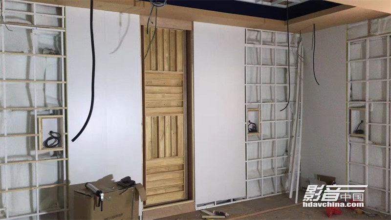

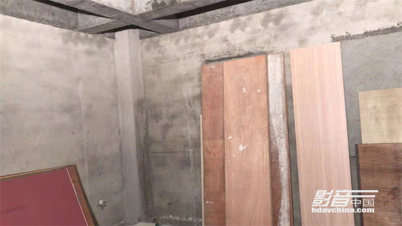

业主在找到设计师之前,影音室就已经设计好装饰效果并进场开始施工了。经过设计团队现场勘探后,发现设计存在很多问题,便紧急与业主联系,提出暂缓影音室的施工,待深化声学设计之后完善好了再施工的意见。

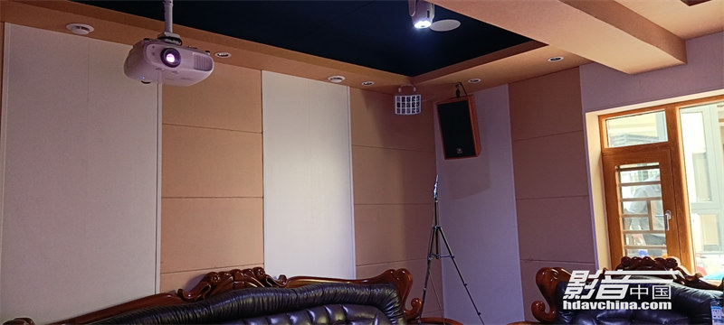

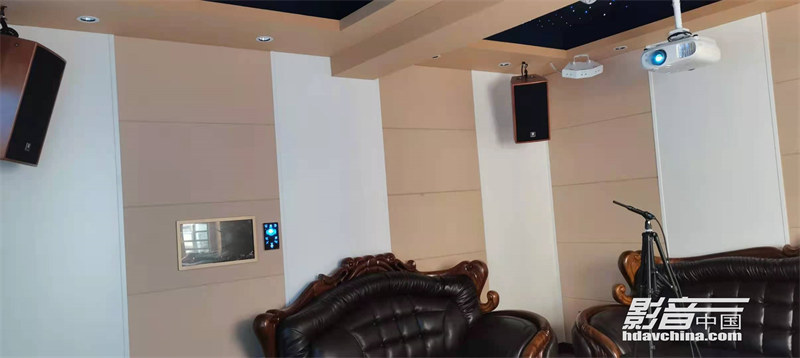

考虑到房间规格为长5.27m,宽5.13m,高3m,比例为1:1.71:1.75,长宽比1:1.03,基本接近正方形的不良体型。经过计算后发现,房间66Hz附近有比较严重的频率简并现象发生。根据业主要保留窗户的现场情况及以KTV为主要功能的实际需求,便以长墙为前后墙,短墙为侧墙,入门对面左手悬挂幕布,两侧墙摆放补声音箱,以获得尽可能多的近场补声效果,尽量减少房间驻波频率的影响。
受房间条件所限,体型上采用声学吸声扩散阻尼优化的方法,用高性能吸声材料外包透声布饰面,与环保的竹炭纤维,根据计算得出的所需吸声量,间隔布置。利用竹碳纤维的特性,在里面填充多层不同容重厚度吸声材料,增加低频阻尼,起到薄板共振吸声的作用,尽可能抵消房间模式的不良影响。并在后墙增加数论扩散体,以获得良好的IDG,提高声场均匀度。
因为天花横梁多且大,考虑到整体布局和效果,设计师采用星空顶造型,并尽可能提高层高,既满足Dolby Atmos全景声喇叭的要求又能获得较好的亲切感,避免了地板大理石引起的颤动回声等声缺陷。

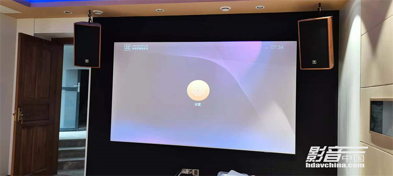

海美迪H10四代还拥有DTS和DOBLY正版解码授权,支持DTS HD和Dolby Digital Plus源码输出到功放,在享受极清4K的清晰画面视觉同时带给你影院般的立体环绕音效。在音乐播放上也支持128gU盘及TF卡本地音乐播放,支持APE、FLAC、WAV等主流无损音乐格式。
针对正方形体型的房间,一直为影音设计师所头疼,房间体型往往决定了一个房间的根本“好坏”。设计师根据针对用户功能的具体需求具体分析,采用KTV厢房的座位摆放,尽可能符合用户的生活习惯和装饰要求。特别是了解到客户有早睡早起的生活习惯,一般不会唱歌到太晚时间,而且有强烈意愿要保留窗户的情况下,设计师在原设计的普通玻璃窗改为双层夹胶隔声窗后,通过测试噪声发现确实不怎么影响到外面,基本也符合国家昼间噪声排放标准。
同时,在声学上尽可能降低低频驻波的影响,避免可能出现的声缺陷问题。把所有空调新风等主要移到外面,并在影音室后面独立设置了一个控制室,采用智能系统进行控制。把整个房间的室内背景噪声降到30dB以下。
因为墙体布线的一些原因,原补声音箱需要挪移到靠后墙,也给后面的设备调试增加了一些难度。通过对所有的音箱的延时、相位进行了校对调整等等,尽管在整个项目过程中,设计团队遇到了各种各样的困难,最后都凭借着十多年的技术蓄备和经验顺利出色地完成了任务。

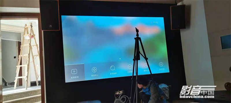

在设备调试中,设计师先后使用了XTZ、PHONIC PAA6、SIA SmaartLive、照度计等专业仪器对房间声学、投影机、音箱反复测试调整,最终也得到了满意效果。

在装饰风格上,延续了一如以往的经典简约风格,颜色偏米黄素雅。洁净清爽不压抑,配合繁星点点的星空顶效果后,让房间顿时变得开阔浪漫起来。
为了营造整体KTV的气氛,用了多只图案和染色激光等效果灯光打造五光十色的浪漫炫酷氛围。对整个房间的灯光、空调、窗帘和音视频设备进行了智能控制,一只遥控器便能实现全屋的智能控制,极大地方便了用户体验影音室的舒适效果。
