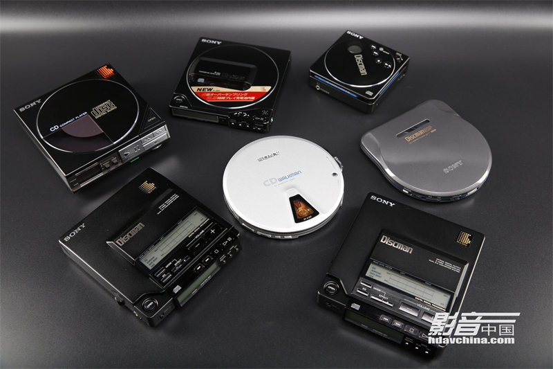

我的CD机是Sphinx Myth 9 MKII,估计如今还知道这个品牌的发烧友都是发烧友当中的老司机了,购入使用至今不知不觉之间已经快20年了,整机还是一切正常,读碟顺畅,估计再用个10年也不会有太大问题。话说,这款机器是我目前继续保留下来的唯一一台CD机了,很大一部分的原因就是还能正常运转,且性价比高。
在它之前,我还用过Philips CD880、Marantz CD-63SE和CD-63 KI、Micromega Trio、KRELL DT-10/Studio及一款SONY的CD Walkman(具体型号已经忘记)。与此同时,也帮朋友买过好几款CD机,而在杂志社工作期间,我也接触过不同品牌的CD机。它们出自不同时期,在设计、功能等方面都有着明显的差异。
在上一期的杂志里面,我做了一期关于CD唱片的专题,从第一张商品化CD唱片推出至今已经将近40年,而CD播放机的历史与CD唱片几乎是同步的。从第一款商品化CD播放机推出之后,CD机就进入我们的日常生活,以及工作领域。不仅如此,CD播放机在不断地被改良,例如改善音质,缩小体积,减轻重量,扩展功能等等,目的就是要为了不断滴迎合消费者的需求。后来纯粹的CD播放机已经越来越少,更多的是兼容性强大的光盘播放机来兼容CD唱片的播放,让消费者能一台机就可实现播放CD唱片、SACD唱片、网络流媒体音乐、连接电脑,甚至手机等一系列功能。
