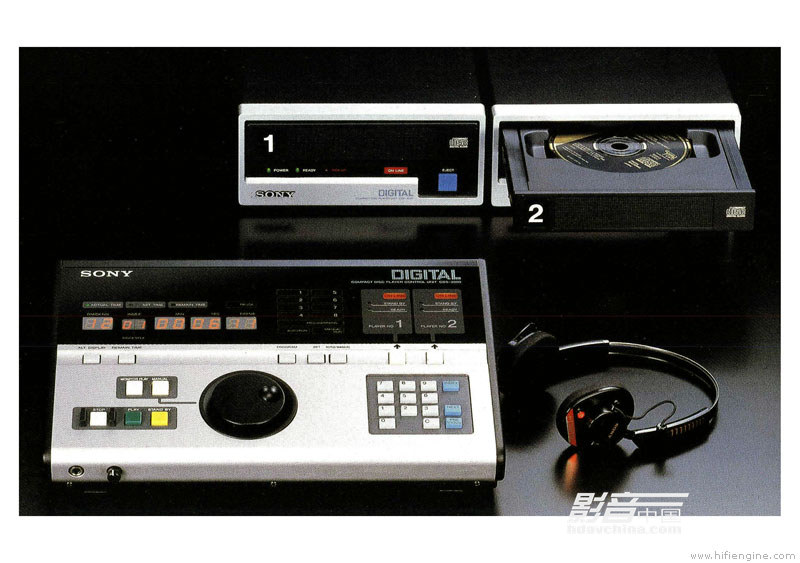

专业用途的CD机主要是指应用在广播,DJ用的CD机,这类CD机在设计上跟家用CD机有明显的差异。第一,模拟输出部分必须有平衡输出,能适应长距离传输音频信号的需要;第二,非常高的稳定性,可靠性;第三,控制方式不能使用无线遥控,必须使用有线遥控面板,甚至通过电脑来控制,避免造成不必要事情发生。第四,根据安装需要而配置支架,方便让CD机安装在机柜里面。
Sony CDP-3000广播级CD机,通过CDS-3000线控控制,一个线控能控制两台CDP-3000

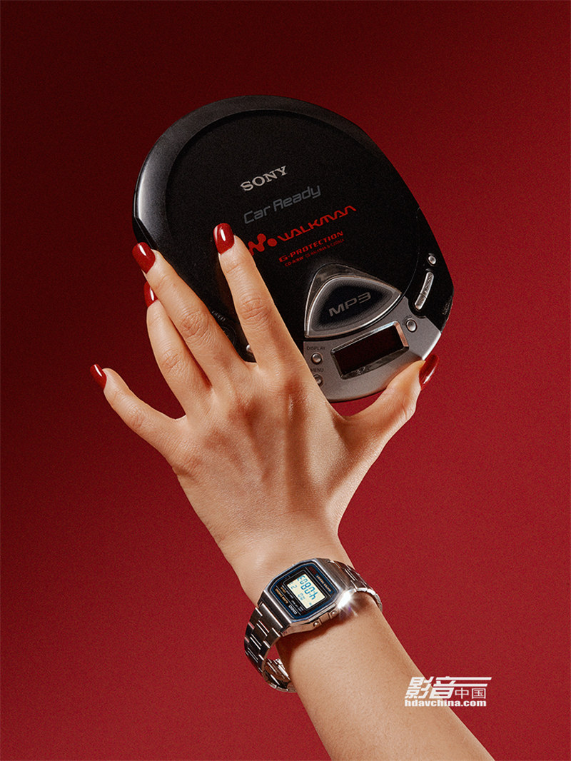

便携式CD机是一种外形轻巧,可采用干电池供电的,可外带使用的CD机,生产商除了Philips外,其他都是日系厂商,主攻年轻人市场。说到便携式CD机,我绝对相信大家会第一时间想到的是DISCMAN。想当年,在读中学乃至高中期间能拥有一台DISCMAN,那是很多学生的梦想之一,风靡一时。DISCMAN是SONY便携式CD机的一个品牌,1997年后更名为CD Walkman。DISCMAN最早出现在1984年,型号为D-50(部分地区型号为D-5)。Philips在1985年推出第一款型号为CD10的便携式CD机,采用著名的CDM2—PRO摇臂光驱,虽然已停产多时,但也因为它的光驱如今在二手市场上也是奇货可居。
更轻、更薄、实用性更强
便携式CD播放机在整个生产周期里面,产品本身也不断地在改进。机身要做得更轻、更薄、更容易携带,且续航时间更长。例如,Sony在1984年推出的D-50,机身重量(不含电池)是590克,2004年推出的D-NE830 CD Walkman,机身重量(内置口香糖电池)是176克,续航时间能到40小时,要是外加干电池的情况下,续航时间能到105个小时。另外,还增加缓存减震功能,原理与车载CD机是一样的。而且在使用缓存减震功能时,音质会有一定程度降低。例如,Sony的G防震系统就提供两种模式。模式1为缓存12秒,不做压缩,而模式2的缓存时间更长,会做一定程度的压缩,音质会降低。
不敌MP3,不敌手机而淘汰
在90年代,出现了MD、MP3这两种体积更小,更轻便的便携式音乐播放器。尽管在音质上,MD和MP3对比DISCMAN还是有差距,尤其是后者MP3,音质比不上MD,DISCMAN就更不用说了。不过,最终选择谁,还是看消费者的接受程度。习惯了更轻便、更方便、价格更便宜、能容纳更多音乐,甚至有免费资源的MP3音乐,消费者越来越接受MP3这种播放器,尽管DISCMAN后来也加入MP3文件播放功能来应对消费者的需求,再加上智能手机的发展,DISCMAN由于制造成本问题价格降不下来,体积也降不下来,最终慢慢地被淘汰。

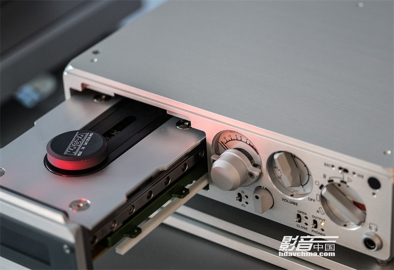

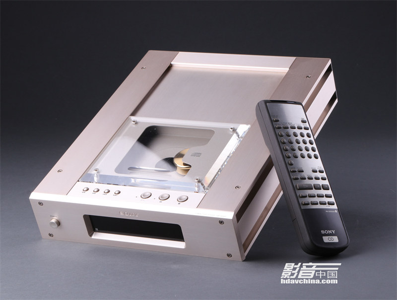

在CD机的入碟设计方面,前文所述的入碟方式都是从黑胶唱机,盒式磁带播放机那里延续下来的。抽屉式和顶部入碟式是CD机里最常见的两种入碟式设计。例如,前文所述的Philips CD-100就是顶部入碟,SONY CDP-101是抽屉式。其中,顶部入碟是从黑胶唱机上面延续下来的,有部分顶部入碟设计的CD机,其顶盖还是透明的,甚至完全开放,可以看到CD碟在转动,能够让一部分消费者唤起对黑胶唱机的回忆。
SONY CDP-X3000ES CD机就是一款顶入碟式CD播放机

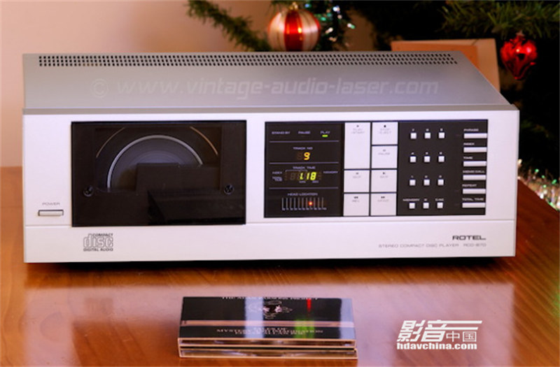

带滑动机构的顶部入碟式CD机,主要就是把抽屉式和顶入式两种结合在一起。例如,Philips CD-303、Meridian CD207、SONYCDP-XA555ES、NAGRA的CD机就是这种设计。这种设计就是把整个光驱安装在滑动机构上面,工作的时候是整个光驱都出仓和入仓的。垂直入碟式设计的CD机相对比较少见,基本没有在中国市场上销售。这种CD机最早出现的机型是Sony在1982年展示的一款“Goronta”的原型机。而Philips公司也展示过CD400、D4622、F5822等3款采用垂直入碟式设计的原型CD机。而作为商品机发售的机型有HITACHI/Lo-D DA-1000、JVC/Victor XL-V1、DENON DCD-2000、ROTEL RCD-870、LUXMAN DX-104、Sharp DX-3等等,不得不说的是,这两种CD机的工业设计真的非常漂亮,即使放在今天也不显老态。
Nagra CDC CD播放机的转盘部分就是带滑动机构的顶部入碟式设计
吸碟式CD播放机常用于车载音响,后来也出现在家用机里面。例如Audiolab 8300CD、TEAC PD-301-S、Cayin Mini-CD都采用吸碟式光驱的CD机。
Rotel RCD-870(原型机为KYOCERA DA-01)垂直入碟式CD播放机

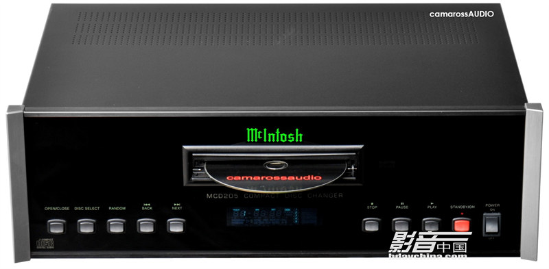

除了这些类型CD机外,还有单碟式和多碟式的区分。我们最常见的CD机都是单碟式CD机,而多碟式CD机则一次过可以放入多张CD唱片(但一次只能播放一张CD),可减少用家频繁地更换CD唱片,如Nakamichi MusicBank MB-2S可放入7张CD,SONY CDP-CX230更可放200张CD,但这种CD播放机在中国市场也很少见,且产品本身的可选性也不多,估计跟消费者的接受能力有关系。
McIntosh MCD205多碟式CD播放机可以放入5张CD唱片
