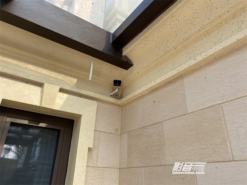

监控系统
海康 DS-7808N-K2录像机
HC定制烟感摄像头×6
海康400万高清半球摄像机
海康萤石500万像素摄像机×12
DS-2FA1202电源适配器×19
海康 CS-CMT-CARDT128G×13
希捷3T ×2
锐捷5口交换机(千兆)
锐捷24口交换机(千兆)×2

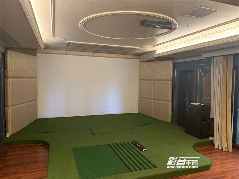

室内模拟高尔夫系统
PLUS GOLF高速摄像传感器
PLUS GOLF 球场软件系统
PLUS GOLF练习场软件系统
爱普生CB-U05全高清投影机
定制专用图形服务器
MAGICSHOT全自动供球机
麦博HIFI音箱
定制PLUS GOLF抗击打消音幕布
定制高尔夫打击垫
定制高尔夫人造草皮25㎡
高尔夫球杆
定制木质机柜
高尔夫声学处理

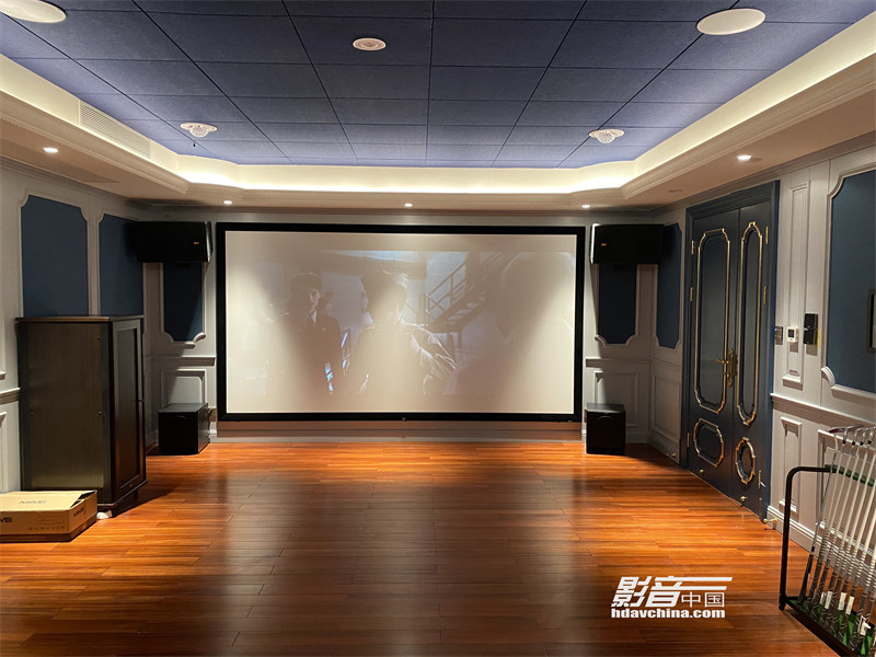

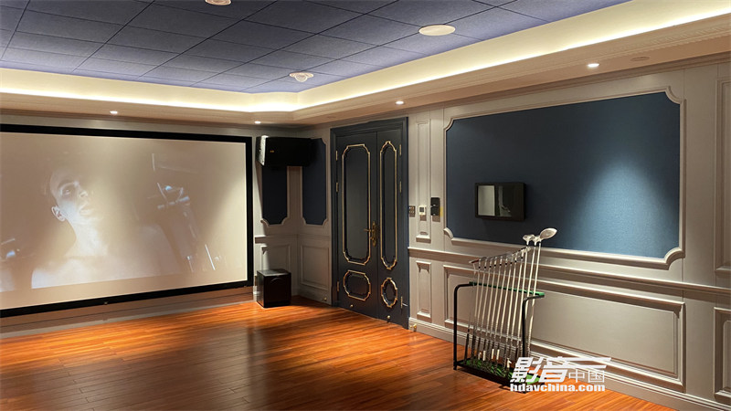

影院器材配置
7.2.4全景声系统
主音箱:百里登P80-IW ×3
环绕音箱:百里登P80-IW ×4
吸顶音箱:百里登P80-R×4
低音炮:杰士SW112×2
安桥7.2.4声道全景声功放TX-NR3100
明基4K HDR3D投影机H890
投影吊架GPCM-B200
XY 160英寸4K斜纹透声画框软幕
威动V10 pro硬盘播放器
卡拉OK系统
BMB 12寸专业音箱 CSS-3012 ×2
BMB 10寸三分频音箱CSE-310×2
J-700 BFAUDIO两通道专业功率放大器
J-500两通道专业功率放大器BFAUDIO
韵乐 X5数字效果处理器
和音元视点歌器(配2T硬盘)9000M
BBS无线话筒 F30
夜太阳摇头染色+图案灯HSA616×2
夜太阳摇头染色+幻影激光灯HSA611B×2
夜太阳钻石魔球灯HSA021
影音控制系统
Control4中控主机EA1
Tenda8口千兆交换机TEG1008D
拉菲六键面板定制
HDL22路混合模块MHRCU.433
其它设备
DIANYA时序器AC-810

门口还设有可视对讲机,带夜间红外感应,方便业主识别来访者音容。别墅各个重点区域均安装了摄像头,采用各种感应器给家庭提供全面防护,可以在家中无人的时候,自动监视所有的入侵行为。

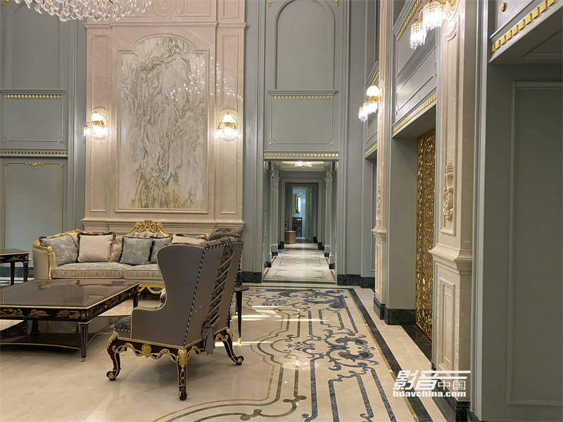

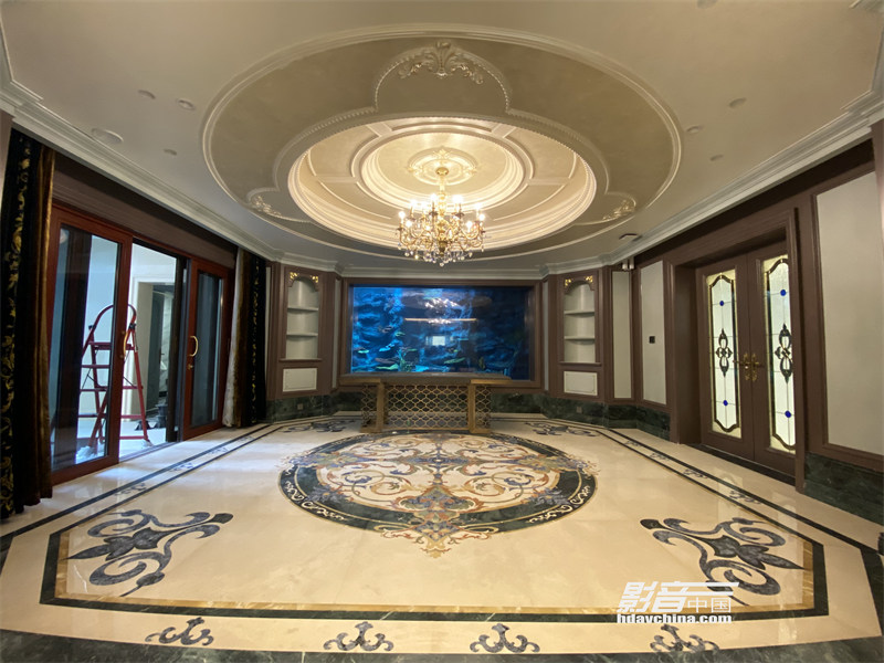

客厅设计

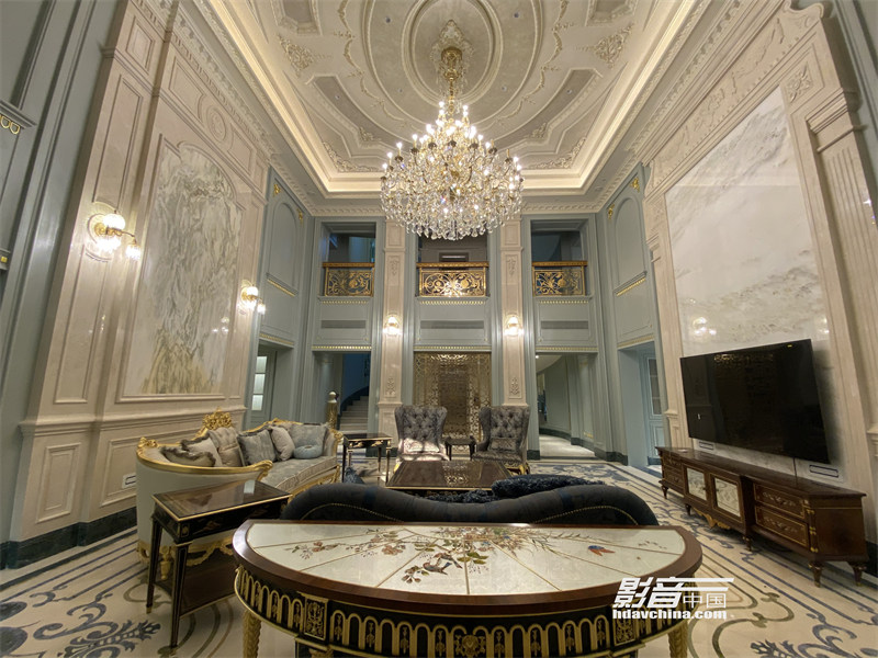

客厅是融合了全家公用最多的场所,业主家风格虽豪华高档,但传统居家设计,让业主感觉少了很多体验感,对于走在时尚前沿的业主来说,通过手机平板就能操控家居的生活方式,让生活化繁为简,生活如此简单才是他认为的最舒适的家。

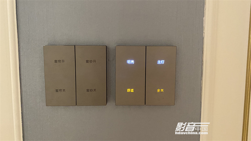

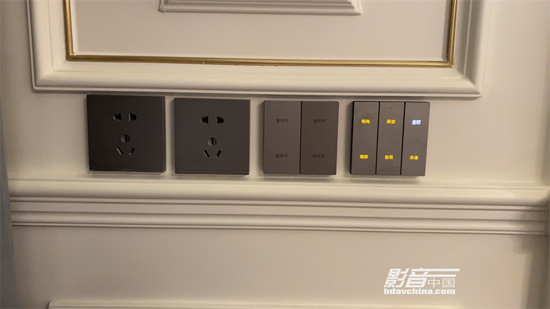

为业主设计的家,分别在客厅、玄关、卧室、卫生间、餐厅、厨房、公共区域,设计智能场景面板,一键智控灯光场景、实现灯光调光、调色控制,并可创造贴心的环境氛围,不管是客厅影院的放映灯光、家人共度晚宴的浪漫灯光、朋友聚会的场景灯光还是宁静周末的餐后读报灯光,均为业主带来舒适的照明环境。
在客厅以卧室,安装电动智能窗帘系统,可以通过面板本地控制,也可以用手机APP远程控制,也可以设置时间自动开启关闭,可以和客厅电视组成智能化场景,也可和光照传感器设备联动,当检测到光照强度强则自动关闭,光线弱则自动打开。
电动窗帘(双层)挑高的、升降帘方便拆洗、中央空调,新风集合进智能家居系统,安装智能场景面板,控制客厅内所有灯光、窗帘及智能设备。
设计多个智能场景,回家模式、会客模式、休闲模式、晚安模式、离家模式灯光设计场景效果,可根据主人的喜好而设定,只需要按下其中的一个场景,完美的灯光氛围瞬间转化安装环境监测系统,温度,湿度,二氧化碳,甲醛都实时监测,根据室内环境联动新风空调,自动调节。

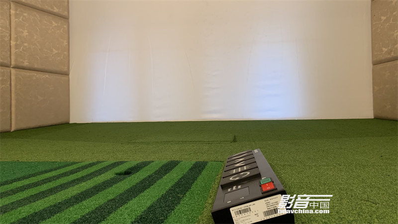

室内高尔夫模拟系统
高尔夫运动已经成为继足球、网球之后公认的世界第三大球类运动。鉴于户外打高尔夫受天气影响较大、花费时间较长、交通、打球费用等等种种因素,现在热爱高尔夫的业主都会在室内装上模拟高尔夫系统。
室内模拟高尔夫不仅可为更多的人创造打球机会、提供高尔夫休闲空间,还是一个集高尔夫、健身、休闲于一体的新型商务休闲交流平台。

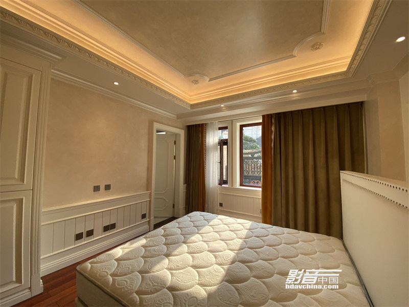

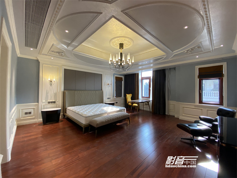

卧室:清晨,在早餐的香味中慢慢苏醒,智能联动窗帘缓缓开启,温暖的阳光洒满卧室,穿戴整齐出门手机一键开启离家模式。回家途中开启回家模式,空调自动运行调节室内温度热水器自动加热,窗帘拉开通风,到家后智能门锁一秒即可顺利进屋,玄关灯感应自动打开。
入口和床头分别安装场景面板,一键管理控制,方便快捷。主要控制灯光、电动窗帘、以及各个场景模式起夜场景:卫生间会开启微弱的灯光,不刺眼;很舒服晚安场景:灯光全部关闭或者打开某一个微弱光,窗帘关闭,空调调到合适温度。个别可以考虑增设床头紧急按钮,万一遇到紧急情况可以通知家里其他人。

情景灯光模式:通过拉菲定制面板,可以实现多种不同场合氛围的灯光效果,如用餐模式、浪漫晚餐模式等。

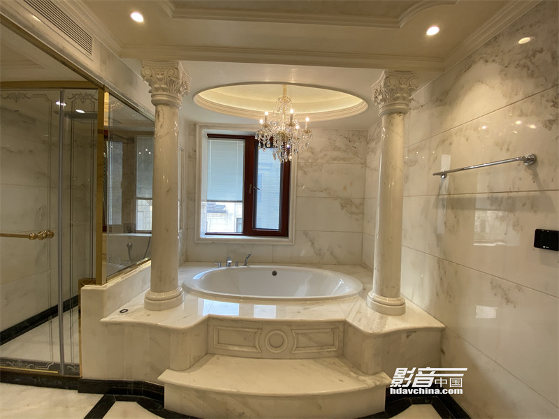

卫生间:装置了人体存在传感器,人走过来后,灯光自动亮起,排气扇自动换气,人离开后,灯光和排风扇自动关闭,无需动手操作,光线充足时不开启。夜晚起夜时,卫生间的主灯光自动调整为30%的亮度,避免刺眼。智能背景音乐,语音即可操控,泡澡的时候播放音乐可以舒缓心情。

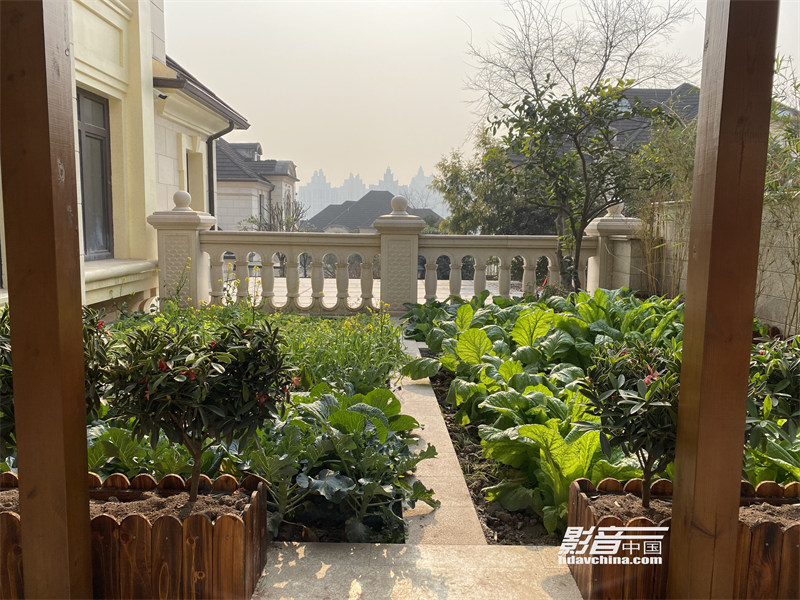

智能灌溉:庭院里有一片菜园子,低头种菜,抬头看花,令人心旷神怡。智能灌溉会全自动运行,雨天自动关闭,晴天自动开启,十分省心。

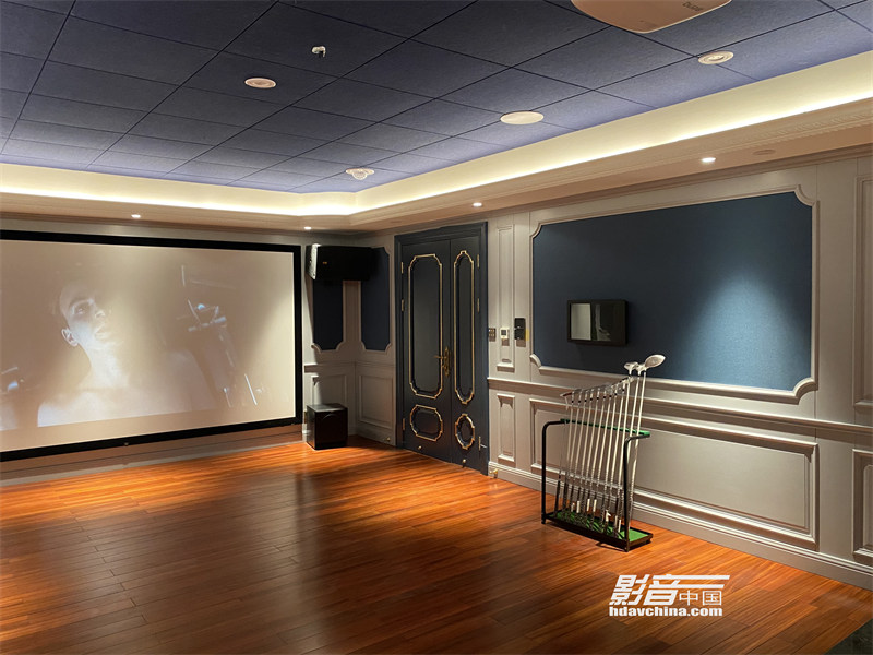

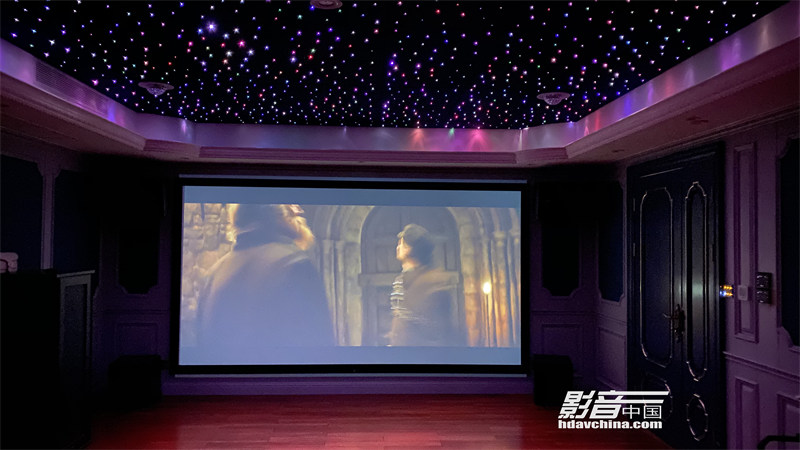

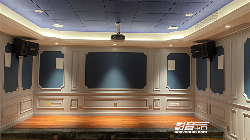

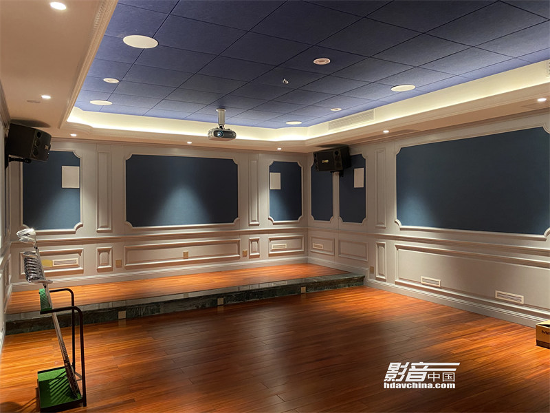

影院构建过程,声学/光学处理及特别设计
百里登CI Pro系列取代了原来的AMS系列产品,产品性能达到了一个新水平,这款P80-IW采用了专利技术、递升组件和标志性的百里登音质,加上新型无框架微孔透声膜,产品美观大大地提升了。
由于是嵌入式音箱,超薄开孔极大节省空间,同时也不会影响到整个房间的设计风格,是声学和美学的结合体。能给业主带来被音质包围的体验效果,极其符合现在定制安装影院各个方面严苛要求的音箱,拥有独特的制作工艺和技术、美观、易于安装、耐用。
全景声吸顶音箱P80-R,为业主提供沉浸式的音效,音箱不再那么突兀,将声音和建筑设计完美融合,去体验子弹穿过头顶、打雷声、下雨声的真实感受,让声音变成一种设计元素,就像光线、形状和色彩,而声学上的精确性却没有丝毫损失。不占据空间,和天花板融为一体,不影响装修的整体外观,诠释了定制安装的最高境界。
杰士SW112,超大功率的后盾,加上高品质低音单元,让它有着强大能量感的同时,还收放自如,弹性十足,在这个40.5㎡空间的每一处,提供了宽松的低频能量,带来临场感、包围感、震撼的影院低频。
影院的AV功放在家庭中同样起至关重要的作用,它是用于和影像源相配合、产生视听合一的效果、以营造声场为主要设计目的。安桥TXNR31007.2.4声道全景声功放,让业主完全沉浸在电影和电视情景中,提供出色的终极家庭影院体验。
投影机使用明基H890型号,3D全高清投、高对比度、焦距范围灵活,安装摆放更轻松,画面尺寸随心所欲。搭配XY 160英寸4K斜纹透声画框软幕,随时随地享受大画面的乐趣!看大片、看体育赛事、玩游戏、看网络视频等,突破小屏限制,与爱人、朋友及家人分享大屏投影带来的美妙家庭娱乐体验!
