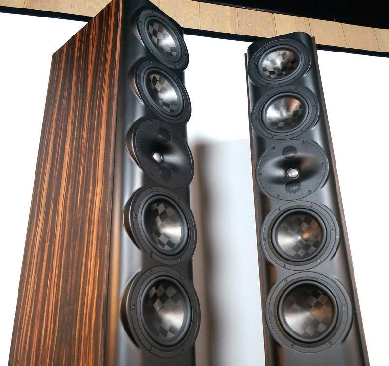

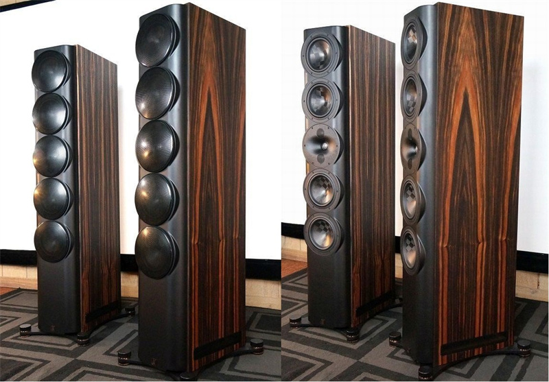

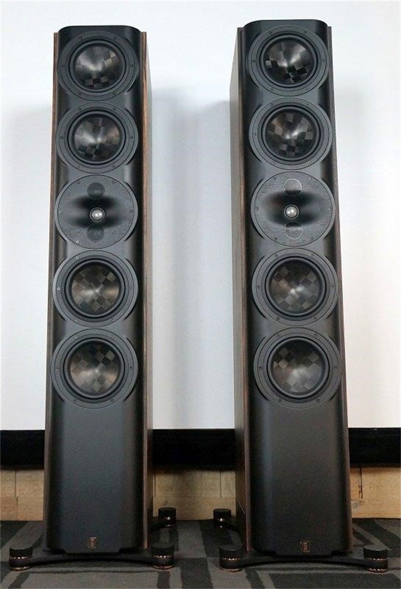

任何一个热衷于高端落地式扬声器产品类别的人,都会期待扬声器带来视觉上的魅力,因此这些扬声器不会 “消失”在任何普通的家庭房间里。S7t是大型扬声器,但也不算巨大。其高度超过4英尺,位于大多数成年人的胸部或颈部高度。它们最具视觉辨识度的元素就是扬声器阵列,相信喜欢对称结构的人会喜欢S7t的外观。扬声器安装突出箱体前面板的圆形平面上,中间的号角波导安装高音单元和球顶中音,您可以将驱动单元阵列垂直或水平对折,两半将完全相同。

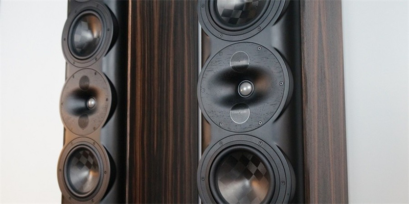

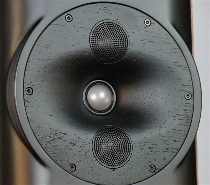

号角两侧的低音单元使用了外观纹理独特的音盆,称为Textreme薄层碳纤维。它们具有独特的、轻柔方格图案,使这些扬声器更具未来感。扬声器号角在实木材质的波导中心安装了银色铍球顶高音扬声器,波导口的顶部和底部安装了两个Textreme球顶中音单元,不过它们隐藏在金属网罩后面。扬声器前面板的边缘非常圆润,突出的轮廓是扬声器安装结构不可或缺的一部分。扬声器是一个典型的长方形,箱体轻微的后倾,这使它比完全直立看上去具有更加优美的姿态。

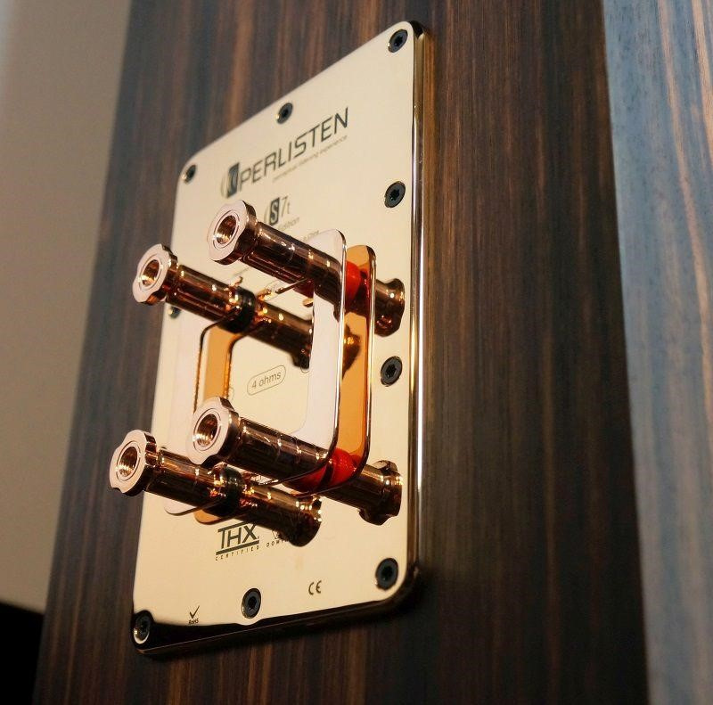

S7t带有镂空格栅状金属网罩,它们仅覆盖单元而不是整个音箱前面板。 金属网罩采用磁性粘合,因此没有可见的安装插孔。我认为铝制网罩其功能在于可以保护单元,对扬声器的外观没有帮助, 没有网罩的扬声器看起来更漂亮。 底座是一块厚铝板,四个拐角处延伸出脚钉,脚钉的上方和下方都有黄铜环,这种视觉效果非常好。 接线柱板是一块非常光滑的抛光黄铜板,闪闪发光的接线柱由同样抛光的跳线连接,视觉效果非常豪华,唯一遗憾的是接线板大多数情况隐藏在背后看不到。
我现在开箱的S7t拥有华丽的黑檀木纹,尽管标准饰面为白色和黑色钢琴漆,不过Perlisten可以根据客户要求提供定制,包括定制的颜色或不同的木饰面,这确实需要收取额外的费用,但我认为由于工业设计从根本上来说是非常出色的,所以它们几乎在任何饰面情况下都看起来不错。 S7t扬声器跨越了庄严与现代之间的界限, 因此根据所选的饰面它们可以很好地适合各种室内装饰。他们是高端扬声器,在这种情况下,形式要服务于功能,这是我们接下来要讨论的内容……

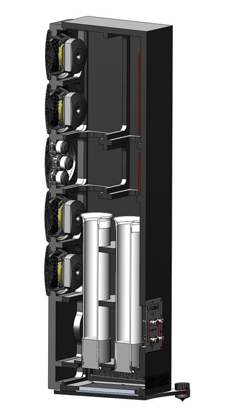

Perlisten S7t扬声器还有很多东西值得深入探究,而不是仅限于你现在眼前看到的,它有很多让您眼前一亮的东西。规格表中的基本描述是“四分频低音反射”扬声器,事实也证明它的确是非常独特的四分频设计。s7t从表面上看起来像一个三分频扬声器,其中的一个球顶高音扬声器夹在两个中音球顶以及四个7英寸低音单元之间,但这并不是传统的WMTMW扬声器。相反,单元形成一个阵列,它们在很大程度上彼此协作,而不是在各自的单独频带中工作,因此交叉滤波器中存在很多重叠带宽。这样做是为了创建形成“声束”效果,其中所有单元“声束”在预期的聆听角度上叠加,抑制非必要位置“声束”。为了做到这一点,阵列中的单元不能以相同的振幅水平甚至相同的相位角工作,实际上要使波束形成正常工作,单元的间距必须在高度和宽度上都做到精确,在深度上也要精确,这就是为什么将中音球顶单元在空间定位上安装于高音之前的原因。这种波束成形的优点是,可以将大量输出能量传递到特定方向,而无需在房间的任何地方都输出很高的声压。Perlisten将其波束成形阵列称为DPC波导,其中DPC代表方向性控制。
波束成形限制角出现在S7t扬声器的垂直轴上,该扬声器的性能目标是实现宽水平方向声辐射和窄垂直方向声辐射。原因是任何房间多聆听位置的分布都在水平面,但不太可能在垂直平面有很大范围。因此最好在水平广角上再现一致的声音能量,所有的聆听位置都可以听到高品质的声音,这样是一个好主意。在声学上也是有益的,因为已经表明,来自侧墙壁的横向声反射可以增强声场的宽度。另一方面,限制垂直分散角是有益的,如果扬声器放置在最佳位置,则垂直反射通常是最早期的反射声,这会导致高低音频率的声音抵消,会对频率响应造成很大的负面影响。还有一个论点是,垂直反射可以减少空间感,尽管这是基于对较大的房间声学(例如礼堂)进行的研究但是对于家庭同样存在。
通常扬声器只是在高音上使用波导来限制垂直扩散,但是这样做的问题是,它只会影响高音单元的带宽,而低音和中音通常会向各个方向以广角投射声音。 一些制造商将中音单元放置在号角中或使用非常大的低音单元,但是这两种解决方案都必定会使扬声器变得非常大。 通过精巧的波束成形,Perlisten找到了一种方法,在高音上集成了先进的波导,可以在更大的带宽上限制垂直方向的色散,而无需将扬声器做得太大。 高音由一个1.1英寸的铍金属球顶负责,可产生远远超过人类听觉范围的不失真频率响应。铍是最好的高音单元振膜,由于其极高的刚性和非常轻的重量,因此是非常理想的选择。 由于价格昂贵所以并没有很多品牌使用,但是Perlisten希望使S7t成为最好的音箱,因此铍高音是他们不妥协的体现。精良的铍高音将使其保持在远远超过人类听觉的频率,这意味着它将对任何声音(即使是最精细的人类听觉能力)也具有平稳控制良好的性能。
中音是两个1.1英寸球顶,使用Textreme薄层碳纤维振膜(以下简称TPCD)。低音也使用这种TPCD材料。这种非常轻但异常坚硬的材料是极好的振膜材料。TPCD是一种由碳纤维编织而成的织物,具有金属膜片的强度,但在结构的每一点上并不具有金属材料的均匀性,这是一个优势,因为它不会在临界频率急剧形变。在足够高的频率下,所有振膜都将开始形变,因为单元运动的力并不是均匀地作用在振膜的所有点上。这种行为被称为“破裂”,它会导致非常不稳定的频率响应,听起来很刺耳。因此工程师面临的一个关键挑战是将这种形变模式临界点提高到尽可能高的频率,以便更容易地过滤掉。工程师们总是在寻找一种能在尽可能宽的频带内保持形状的材料,TDCP振膜喇叭做得很好。可以肯定的是,它们确实会进入“破裂”模式也被称为“振铃”,但由于振膜的结构这些模式被大大缓解,因此“破裂”模式的严重性大大降低,从而在更宽的频率范围内获得更高的性能。
S7t的四个7英寸低音单元锥体的方格图案显示了TDCP材料的碳层编织纹理,这实际上是振膜的功能特征,而不仅仅是时尚装饰特征。这些低音单元有一个非常重的的磁铁,以及复杂的悬挂系统。关于音圈的一个有趣事实是,Perlisten使用铝线而不是铜或覆铜铝。从铜的导电性来看,这似乎有点违反常理,但是通过简单地使用较大规格的导线可以弥补电阻差异,并且较大规格的导线还具有更好的散热性能,因为它具有更大的散热表面积。而且即使使用更大规格的线它仍然比铜更轻,因此使用铝线可以减少单元运动质量,从而使单元获得更高的灵敏度。单元中的短路环使用铜,在这个部件中铜虽然比铝贵一点,但性能比铝优越。铜短路环将有助于减少感应电流,从而减少失真并增加单元的线性冲程。
Perlisten还非常关注低音单元的悬挂组件,S7t的设计师使用他们自己的建模技术来优化弹波以使其具有尽可能长的线性冲程。他们通过模拟各种悬挂材料和构造对比其在偏移各个点上的效果来实现这一切。然后他们使用Klippel测试系统来查看这些悬挂组件在实际使用中的效果,他们经历了计算机建模和实物测试的无数次循环,直到达到期望的性能目标。
四个7英寸单元的表面积与14英寸单元的表面积相当,所以这些低音单元驱动的空气等同于一个14英寸的低音,但是它们累积动力要比普通的14英寸单元大得多。因为我们有四个线圈来散热而不是一个,所以单元对热压缩的敏感度也要低得多。
如前所述,S7t中的分频电路与传统的分频电路不同,这样设计的扬声器需要变化的振幅、相位延时和单元的带宽重叠。上、下低音单元的重现频率范围为22Hz至550Hz,中间低音单元的重现频率范围为22Hz至1350Hz,中音重现频率范围为1kHz至4kHz,高音重现频率范围为1kHz至30kHz +。 以上分频原理虽然可以解释扬声器的频率范围,但不能完全解释如何控制其工作行为。 S7t物理分频电路位于两个单独的PCB板,一个用于高音和中音,另一个用于低音。 分频器很值得一看——有一大堆重型空芯电感器、大型聚丙烯电容器(2%公差等级)和封装在散热器中的电阻, 这些高端元件,只有在这个价位的扬声器中可以看到。
S7t支持双功放/双线分音,因此具有两组接线柱,通常我会说使用家用扬声器进行双功放几乎没有优势,但是对于S7t,我认为是个例外。原因是它们具有非常强大的低音单元,并且由于扬声器的总功率为600W/RMS,因此它们所能承受的功率比大多数家用放大器所能提供的功率大得多。最好只用一台强劲的放大器驱动它,但是假设您手头有一个100W的立体声放大器,可以用它为中/高音部分放大,然后增加一个300W的功放作为低音部分的立体声放大器。您最终将获得一个性能强大且具有巨大动态范围的立体声系统(关于双放大器的一个注意事项是,不要使用AVR放大器来单独驱动某一个扬声器,因为它可能比外置放大器有额外的处理延迟)。由于扬声器的灵敏度为92dB,所以即使您手头没有怪兽级别的放大器,您仍然可以使用每通道50~100W的功放获得足够的声压级。当然,这并没有充分发挥出扬声器的实力,也无法在大房间中达到THX参考声压。但是如果您在一个不大房间中,我想即使是这样,对于大多数人来说也能够重现足够好的音乐。
箱体是由HDF制成,是非常重型的结构,前面板局部是曲面,因此是由55mm厚度的HDF雕刻而成,在安装到主箱体的部分它甚至更厚。单元安装平面外侧的弧形凸起有助于减少箱体衍射,并使S7t看起来更光滑和具有艺术美感。箱体大量使用0.75英寸至1.1英寸厚的HDF支撑系统,有五个水平和一个垂直支撑。箱体内部塞满了Dacron类填充物,箱体内部全部覆盖丁基阻尼片(类似于沥青板)。所有这些加起来构成了一个重达122磅、谐振极低的箱体,对于那些纠结于箱体共振和振动的人来说完全可以放心了。底座和脚钉是坚固的铝制品,它们本身的重量相当大,为这些高大的扬声器提供了坚实的基础,使他们不容易被撞倒。接线板和接线柱也很重,它们是抛光的大号黄铜件,接线柱能够毫无问题地容纳我的12AWG喇叭线连接。
导向孔出口在音箱底部三面都有,它们的高度为3.5英寸,这种类型的导向孔出口是经常在低音炮中看到的尺寸,因此能做到22Hz低频下潜一点也不令人惊讶。导向孔向下辐射是一个好主意,因为它将获得更多的边界增益,并且增益量也更具可预测性,向下辐射的导向孔出口也可以解决导向孔气流声。如果用户希望扬声器工作在密闭箱体模式,Perlisten还为S7t提供了导向孔海绵塞,但是我认为唯一有用的情况是在一个小房间中,扬声器获得更多房间增益增加了过多低频量感。即使那样,我还是建议将均衡(EQ)作为驯服低频的一种更好的方法,因为它不会以牺牲扬声器动态为代价,而封闭导向孔会降低低音输出的强度。有时将导向孔填塞可帮助低音炮融入系统,因为导向孔会增加很多相位变化。但是,S7t的低频下潜如此之深,密封导向孔对于和超低音单元的融合是不利的,除非您跨过低于40Hz左右的低频,这是不寻常的情况。而且,导向孔填塞不容易操作,用户必须卸下底座和下板才能看见导向孔,因此它不像填塞其他扬声器那样容易。

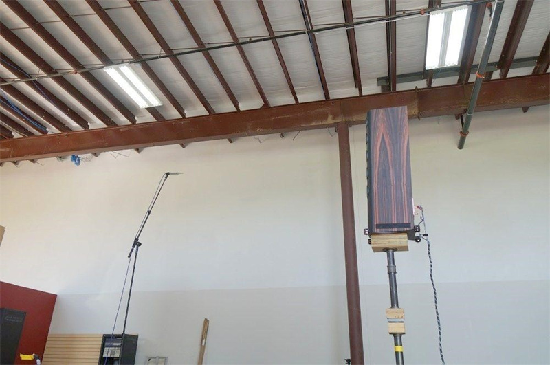

Perlisten S7t扬声器在距离麦克风2m,11英尺2英寸高度的自由场中进行测量,测量门控的延迟时间为11毫秒。在此时间窗口中,某些精度在200 Hz以下会丢失,而精度在100 Hz以下会完全丢失。 测量结果以1/24倍频程的分辨率进行了平滑处理。

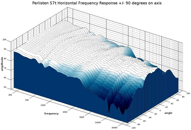

上面的图表以5度为增量到90度描述了S7t的水平频率响应,我们仔细观察在偏轴角处到底发生了什么?方向性确实在2kHz以上变窄了一点,这种情况发生在离轴太远的地方,不会影响任何听众的直接感知,但是可能会增强该点以上的频率声学反射,由于高于该点的频率在声学反射中不那么活跃,这种效果可能会使扬声器在房间里声音更鲜活,有一点温暖的感觉。这种影响,如果能听到的话将会非常轻微。在9kHz及以上的偏轴附近有一些高Q值的峰和谷出现,但是它们太窄了,听不见,不会有任何问题。这些图表除了再次重申S7t整体性能有多出色外,没有什么其他需要担心的地方。

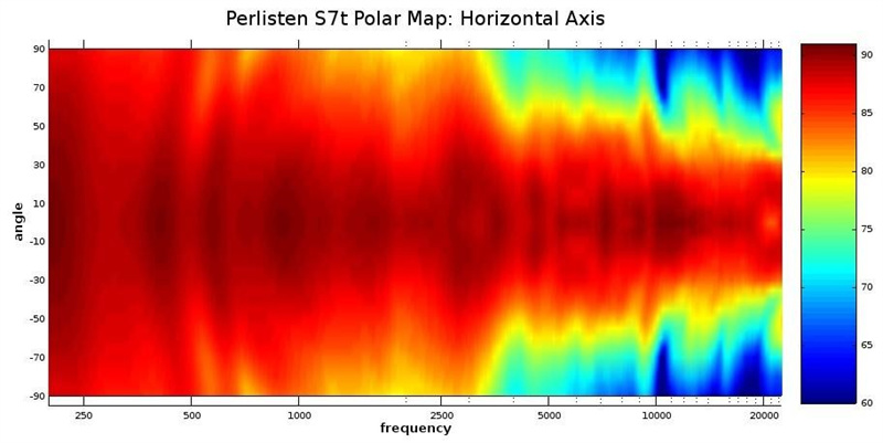

上面的极坐标图显示了与前面的图型相同的信息,但是以一种可以提供关于扬声器性能新见解的方式来对其进行描述。这些极坐标图不再使用线条显示振幅,而使用颜色来描绘振幅,这允许使用纯粹的角度/频率轴透视图,这些图表的优点是它们可以让我们更轻松地查看扬声器性能的更广泛趋势,在S7t的极坐标图中,我们可以更好地了解色散以及2kHz以上方向性变窄的后果。为了获得完整的声音,听众应该坐在轴向角度的+/- 40度范围内,在任何正常的聆听情况下,肯定会是这种聆听位情况。要注意的一个特征是,高音指向性几乎没有任何显著收缩,大多数扬声器在接近20kHz时会在响应的最高端看到指向性变得非常狭窄,S7t扬声器在如此高的频率下具有如此宽的色散(轴向响应)是不常见的,使用S7t扬声器即使偏轴达到40度,听众仍然可以听到20kHz的均匀响应。

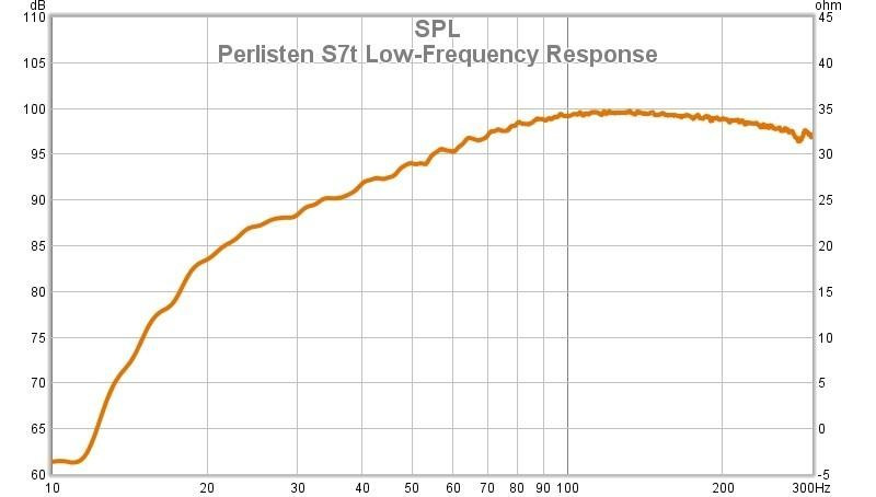

上面的图表显示了S7t的低频响应,我使用地面测量(扬声器和麦克风位于开阔区域的地面上)捕捉到了这些响应。响应在100Hz以下逐渐减弱,这是非常常见的设计,事实上,这是我在几乎所有评论过的扬声器中看到的。原因是家庭空间总是因为边界效应产生增益,通常和扬声器频率叠加来增强低频。 因此,一个低频响应平直的扬声器在实际应用中会出现低音臃肿的现象,对于落地式扬声器,这种频响始终是明智的设计决策,因为它将在室内产生更中性的低频响应。仔细观察,我们看到似乎是一阶斜率下降到20Hz左右,而在此之下,我们以预期的四阶斜率更快地滚降。

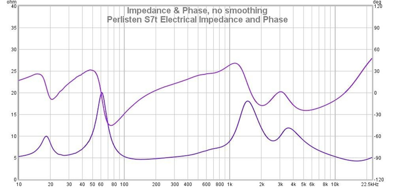

上图显示了S7t扬声器的电气阻抗性能,大多数响应都在5欧姆附近,Perlisten将S7t定义为4欧姆标称扬声器,这是正确的。在任何阻抗骤降下,相位角都不是特别陡峭,因此这里无需担心。对于非常便宜的放大器而言驱动它可能有负担,尽管我会鼓励使用强大的放大器来再现它们巨大的动态范围能力,但事实是中高端AVR(影院合并机)就可以很好地驱动S7t。较低频率隆起的峰值远低于较高频率峰值,这告诉我们音箱低音反射结构带来的下潜比单元的振动频率深得多,考虑到25Hz端口调谐与7英寸低音驱动器,这不足为奇。总体来说,考虑到特殊的分频电路和驱动器拓扑结构,这是一个令人放心的正常电负载。

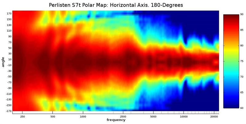

以上两幅图是S7t水平和垂直色散的完整极坐标图,与前面的极坐标图差别是它展示了扬声器的整个声辐射范围。我展示这些内容是为了使读者可以更好地与产品规格书上显示的Perlisten自己公布的极坐标图进行比较,后者可以显示完整的180度极坐标图。我展示这些内容也为了方便读者可以更广泛地理解方向性控制,垂直方向性控制是扬声器设计中的艺术作品。
