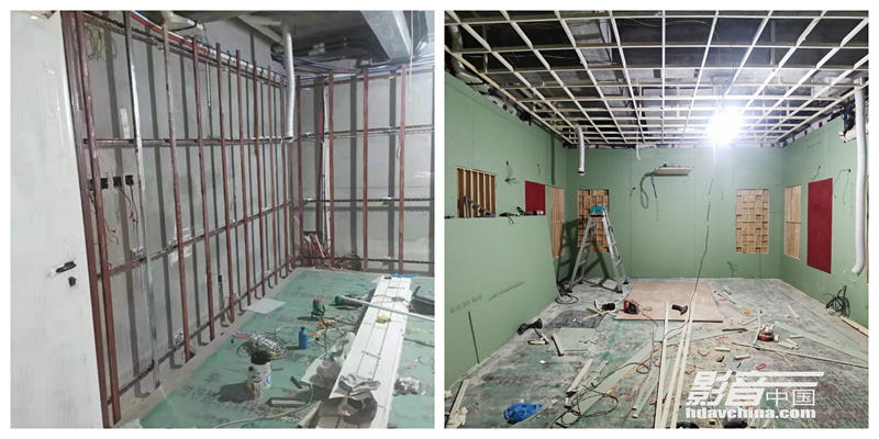

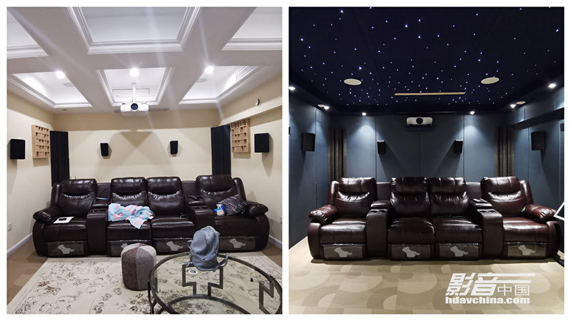

左边是影院改造前的照片,右边是完成改造后的
原先的影院,客户已经使用了数年有余,并且每周使用次数至少在三次以上。在使用的过程中有两点让客户觉得体验感不好:
第一:影院墙壁内的轻钢龙骨共振严重,每次观影一些低音效果比较明显的电影,墙壁里面就会发出金属材料的撞击声。这个实在让人无法忍受;

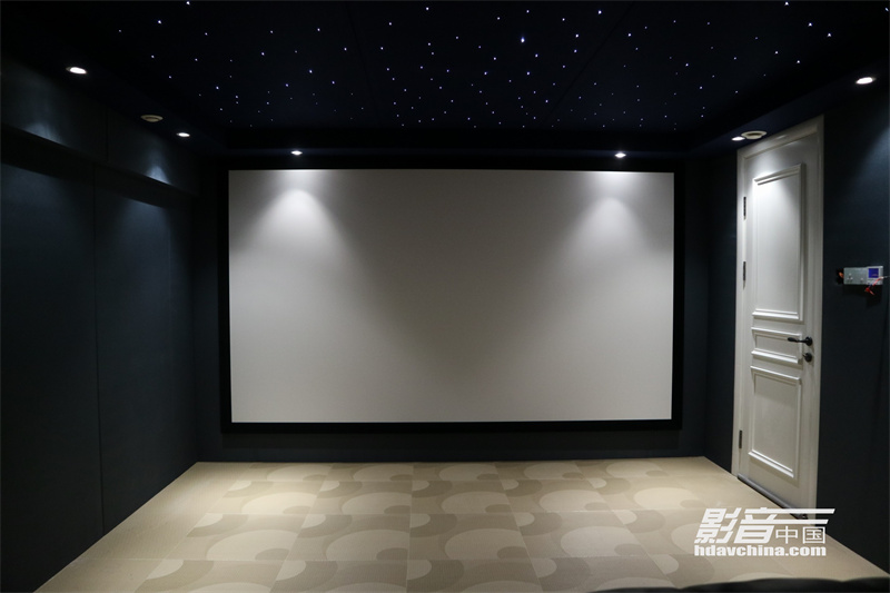

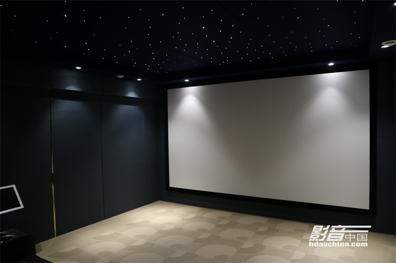

第二:由于墙面和顶面都采用了浅色的乳胶漆,投影机的画面会有比较严重的反光,会影响观影时的沉浸感。由于采用了传统的落地式音箱,幕布两边需要预留摆放音箱和低音炮的位置,投影幕布的尺寸有所限制,画面不够震撼。于是在昊声的建议下直接选择:推倒重来。
原先轻钢龙骨的安装方式采用的是天地加穿心的传统“隔墙”的安装方式,龙骨与龙骨之间由金属卡扣固定,间隙大,遇到较低的声音频率产生共振肯定会发出噪音。
昊声的施工方式采用的是标准的声学“断桥”安装方式。在原始的墙面上先用膨胀螺丝安装好专用的墙面减震卡,然后再将龙骨用螺栓固定到减震卡上,确保不会“硬碰硬”和共振情况的发生。在做隔音层的过程中,昊声采用最严谨的:三文治”结构。
在安装好的龙骨内填入隔音棉,封第一层石膏板(位于地下室的影院一定要使用防水石膏板)然后在石膏板的基础上粘贴一层隔音毡再固定第二层石膏板,这样可以有效的隔音40DB以上。同时弹性剪力结构对低音驻波也有很好的消除作用。

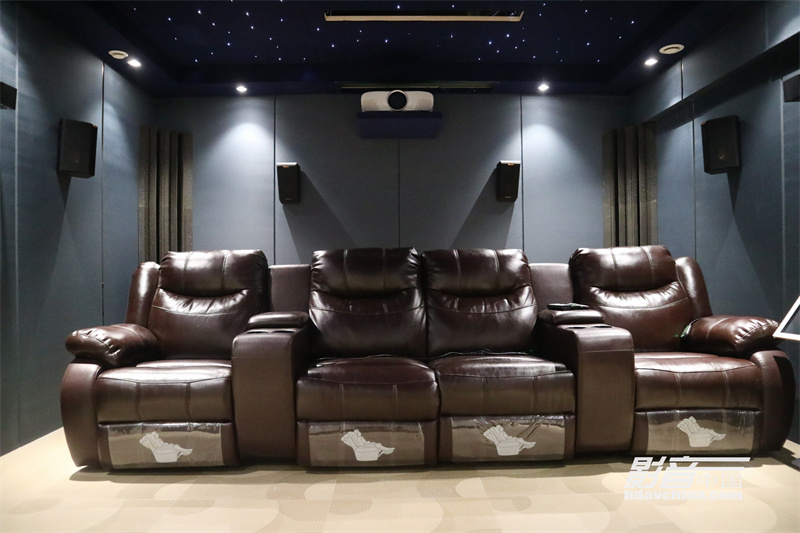

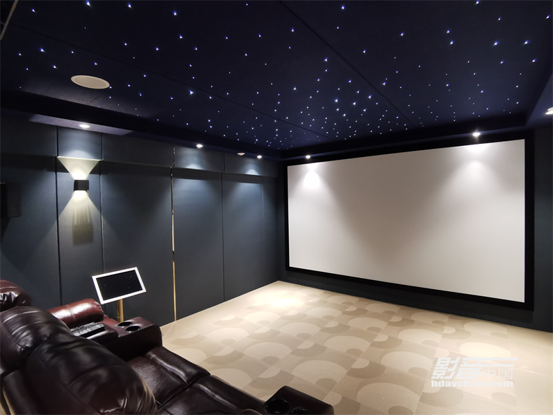

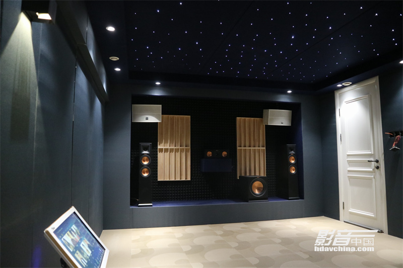

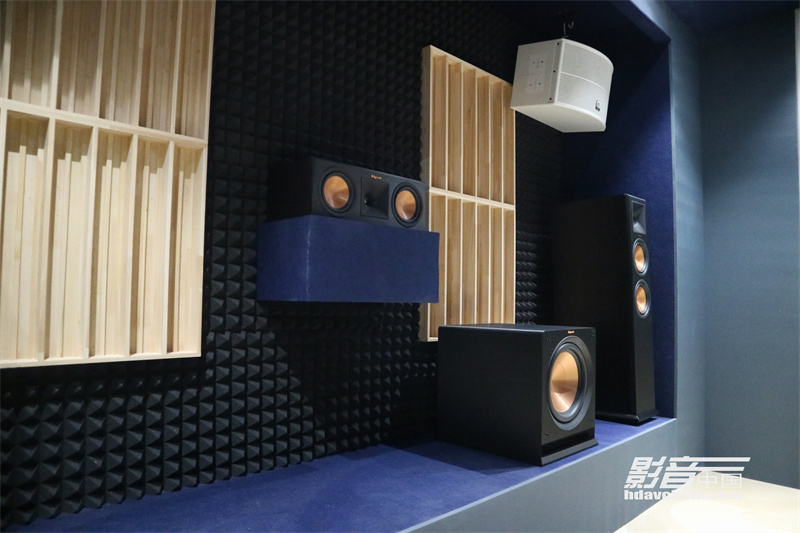

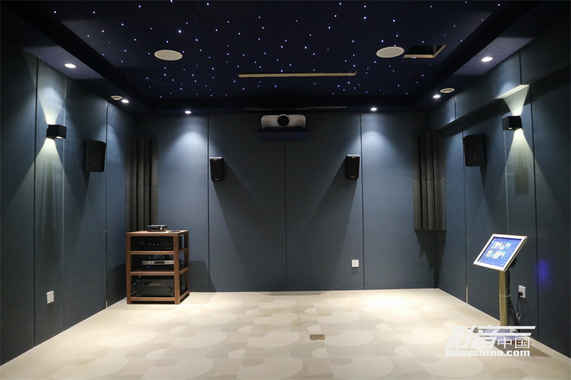

原先的声学材料全部采用的是明装的方式,这次改造后,声学材料被全部隐藏在了深色透声布之后,做到了声学处理与美观的结合。为了获得更大的幕布尺寸,改建的视听室,采用了150英寸的透声画框幕布。主音箱、中置音箱和低音炮隐藏在了幕布的背后。
原先的音箱来自KLIPSCH大名鼎鼎的RP系列,业主对其音效还是相当的满意,在完工后根据昊声的建议增加了一个同系列的低音炮,将原先的7.1.2升级成为了7.2.2。

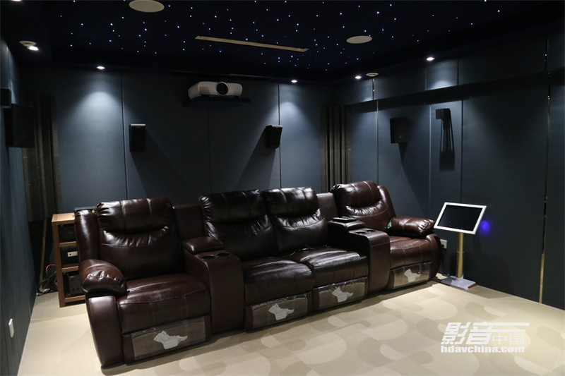

由于顶面采用的是聚酯纤维板制作的星空顶(这种材料对中高音有很强的吸收作用,一般不建议大面积使用),所以,除了前墙和第一反射点昊声采用了吸音材料,其他反射点和后墙全部采用了扩散材料。实际效果也非常不错,采样频率的RT60数值差非常的小,而且严格的控制在THX建议的0.3以内,实际听感也很出色,中高音清晰,低频干净利索,坐在沙发上有明显的“抖裤腿”感。
