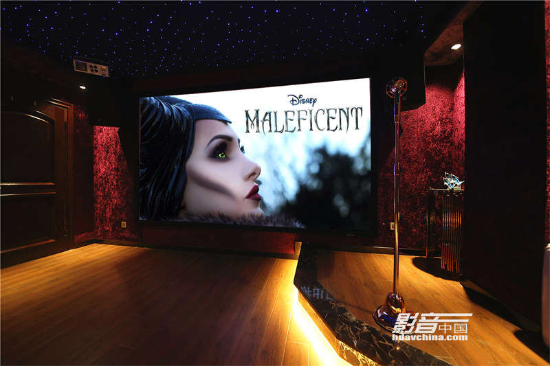

投影机:Epson(爱普生)CH-TW9300
投影幕:Plasen 160英寸透声电动投影幕

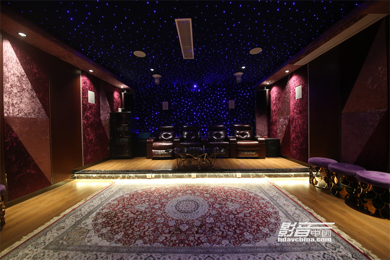

私人影院的扩散是一个重点考虑的问题,因为它可能会因为破坏了连续性反射而导致严重的问题,另外扩散也会导致一个封闭的空间听起来比实际的要大。事实上在声学处理上,扩散是对吸收的一个很好的替代或补充,因为它不会减少声能,也就是说它能够在空间中或现场表演场地中能够有效的减少反射,所以专业化的声学建设必不可少。

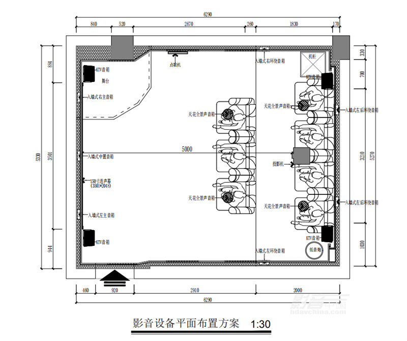

根据前图的反射点分析,我们在容易造成声音发射的区域根据需求安装吸音模块。

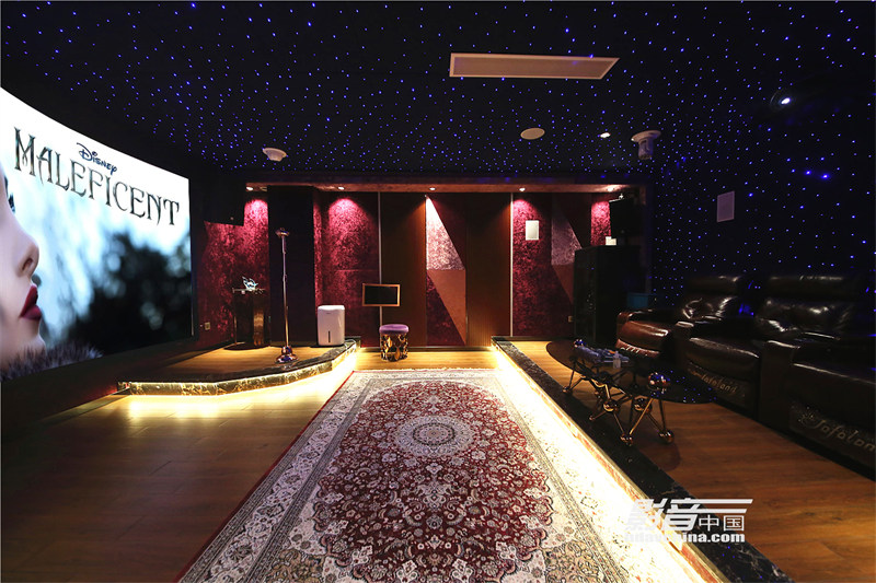

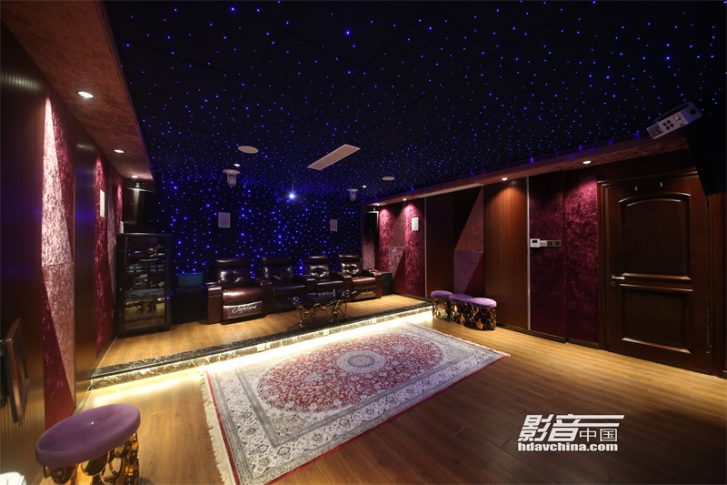

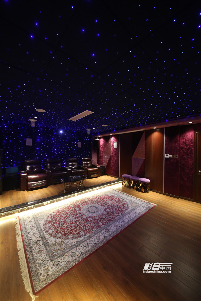

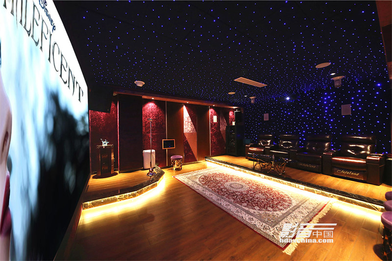

对于业主钟爱的天花星空顶设计,首先在影院装修中采用聚酯纤维吸音板作为吊顶材料,其施工便捷,边角处理简单,可无缝拼接,也可自由裁割、倒角处理。另外它还有良好的吸音性能、本身多种颜色可选,无需后期处理、环保无毒的等特点。
星空顶、星空灯安装设计上,顶面预留220V电源线一路,并准备斜三眼10A插座面板一块。墙面预留对应墙面开关。预先在顶面打好高度8CM以上的龙骨,龙骨打好后,安装光纤的吊顶材料,光纤星空由光纤星空顶安装方在地面的石膏板上进行安装。
地面安装完毕后,由木工将相应石膏板安装固定到吊顶龙骨,吊顶安装完毕后,由油漆工补平石膏板各条接缝处,待油漆干后再把多余光纤剪平。光源发生及控制系安装在吊顶上通风,干燥便于检修的位置,为日后售后提供先天条件。
对于私家影院布线,考虑的有视频、音频、电源三部分,同时还有HDMI线材等,嵌入式影院这里选择的是“预埋”线路的方法。“预埋”线路的安装,团队先预计会在每个具体位置完成影音器材的安装,设计好音箱的摆放位置,选择适合的线材,隐蔽电源插座,预先设置好安装孔等等,装修之时把线材埋入。这样操作最大程度的减少了线材对环境美观的影响。
音箱定位方面,先是改变音箱与后墙或侧墙的距离来控制低音的质量和份量,以及声场的深阔度。调动音箱与聆听者的位置,以减轻房间谐振的影响。调整聆听高度及音箱内拗角度可改善音色的平衡、结像力和空气感。侧墙反射点挂衰减物可调声,使高、中频更圆滑、细致、甜美,空气感更明显,声场也会得到改善。
在这个34㎡的空间内,选用Dynaudio音箱打造7.1.2杜比全景声4K影院。主音箱Dynaudio IW17采用了丹拿知名核心技术,几何优化的硅酸镁聚合物(MSP)音盆振膜、特殊涂层软球顶高音单元和一个精选组件组成的高品质分频器。
为了使IW 17既经济又易于安装,它的框架结构以质轻而高刚性的注塑塑胶制造。IW 17用入墙式安装,可用于几乎所有高品质立体声、多房间或者多声道音频应用。IC 17是一款两路安装扬声器,可用于立体声、多声道或者多房间音频系统的顶棚内置式安装。

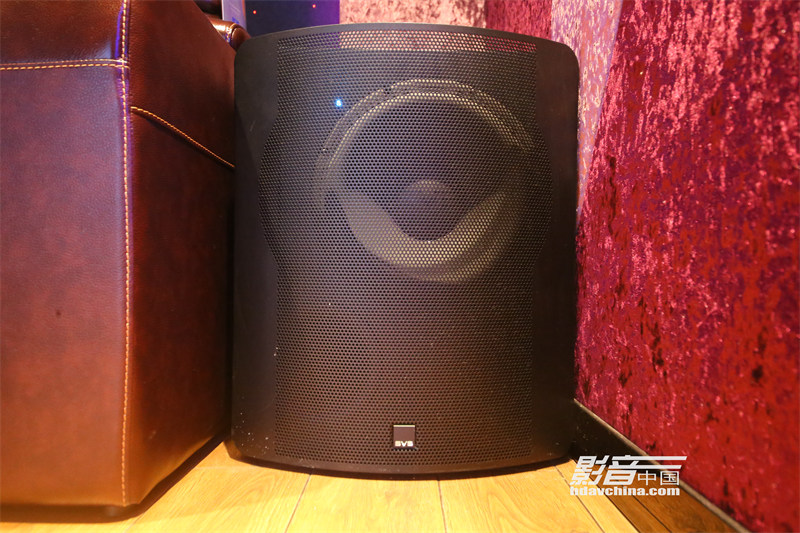

拥有雷声之锤之称的“炮王”——SVS PB3200,采用SVS soundpath低音炮隔离系统技术可以减弱震波,并且可使PB2000与地板隔离,带来更加紧凑干净的低音,同时减少房间内的杂音和反射,可以避免影响邻居。

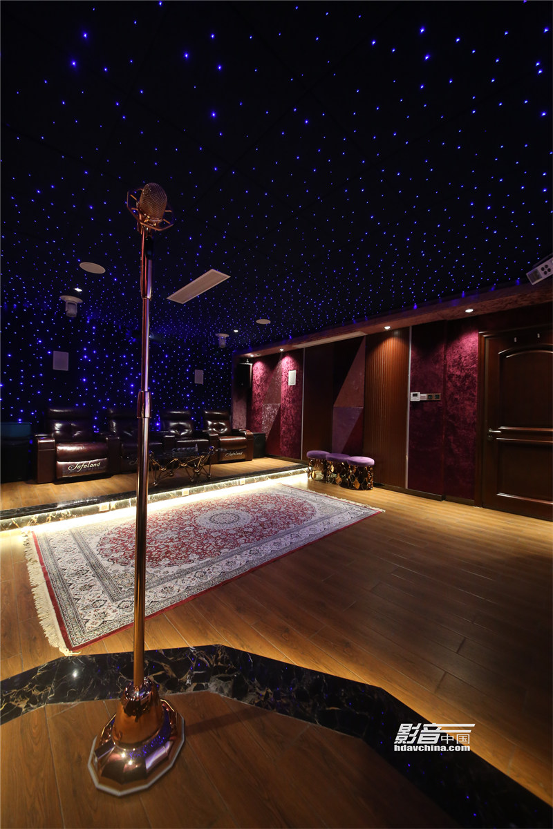

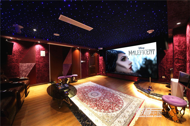

卡拉OK系统选用MASU 2只KTV专业音箱以及KTV补音音箱2只,搭配一台同品牌MASU 12寸低音炮,构建4音箱+1低音炮的高端KTV配置。根据业主的声音原生独家调试,让演唱功底得到大的进步,轻松自如。
智能应用安装、操作过程及效果设计

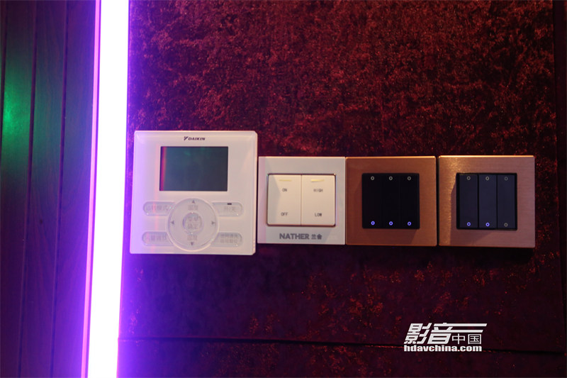

影院选用Control4影音娱乐解决方案,可控制灯光、人体感应灯光、影院、温控器、智能门锁及其它影音娱乐设备。业主只需通过简单易操作的、直观的Control4界面,如手持遥控器、移动触控屏、手机甚至最简单的互动方式。另外,业主用声音即可控制自己喜爱的电影和音乐,不着痕迹地带来智能新生活。
多功能影音室加入KTV智能灯光,业主可根据歌曲的类型变换不一样的场景,以达到智能的切换场景效果;KTV点歌机有自己的歌曲分类,所以能够实现不同的场景不一样的效果;灯光随着音乐同步律动,打造出精彩的灯光表演,帮业主营造舒缓或激发出澎湃激昂的热情,将灯具设置不同的颜色状态,然后自动实现它们之间的切换,以达到动感的视觉效果,在不知不觉间体会变换空间的感觉。

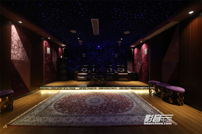

整体风格与效果
多功能影音室,由于设备方案选择嵌入式设计,即使拥有影院和K歌两套系统,空间感呈现的效果依然没有器材暴露很不专业的问题,影音室空间尺寸非常优良,轻松容纳至20人可同时享受影音室,做到了包容性很强的特点。
在唯美炫彩的星空灯下载歌载舞,配合KTV动感浪漫的智能灯光,为影音室披上了神秘而华贵的面纱,完全符合业主对于初期构建影院时的想象,业主对于影音室设计非常满意,交付使用后当场试唱一首歌,对自己的演唱表现相当满意,这也是整个声场及器材相互配合的结果。
