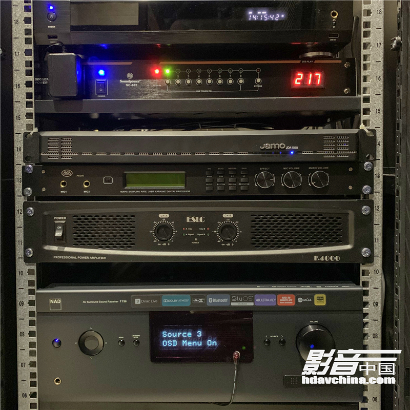

功放:NAD 758 V3I、JAMO JDA-500
播放机:艾美MS-200
投影机:EPSON(爱普生)CH-TW8400
幕布:ISK 140英寸双层编织透声幕布
KTV设备
JAMOVIE K110、AVOA AK200卡拉OK处理器、ESLC K4000、舒尔PG58、星网视易歌库
主音箱:Klipsch 8000L×3
侧环绕音箱:Klipsch 5650×2
后环绕音箱:Klipsch 5650×2
全景声音箱:Klipsch 5650×2
超低音音箱:傲立声OS-15PLUS
中控设备
埃克斯C1套装

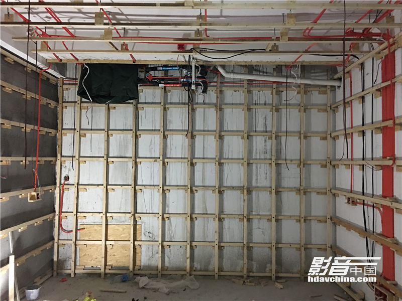

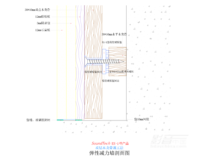

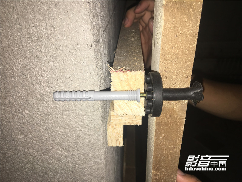

本项目既要保证整体美观度又要保证声学设计专业性,所以对于设计及施工来说是非常具有挑战性的。在声学设计方面,由于客户影音室拥有非常不错的房间比例,所以设计在房间四周做了弹性减振墙结构,加入了适当的吸音材料并铺设吸音地毯。从而让声音加入了温暖、润厚之风,给客户感觉更为舒适。
另外为了减少低频驻波对声音带来的干扰,房间的四角采用了巧妙的吸音处理,通过对低频的吸收,尽量抑制低频过量的问题,让低频下潜更深更加有力。由于影院安装地点位于客户家地下一层最侧面房间,此房间上层即是老人的主卧,所以本项目对影音室顶部隔音效果的设计要求特别高。

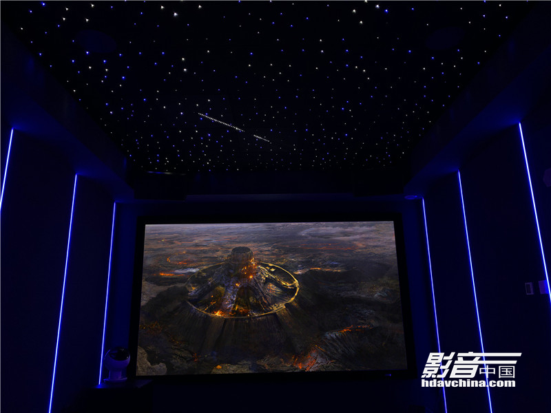

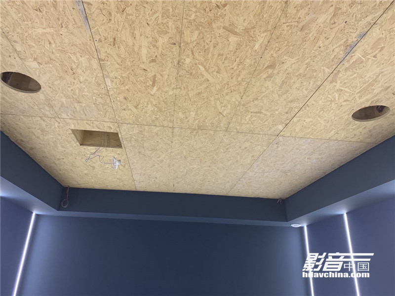

考虑房间高度带来的声学缺陷和效果美观的融合。经过与客户的沟通和对实际房间结构的考虑,为达到声学与美学两全其美的效果,设计师针对影院顶部进行了极为专业细致的声学设计——在龙骨基层安装聚酯纤维并设计成星空造型展现,在打造模拟夜空效果的同时,可以有效吸收隔断通过天花板传递的噪声。

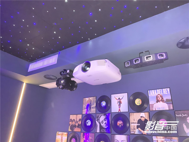

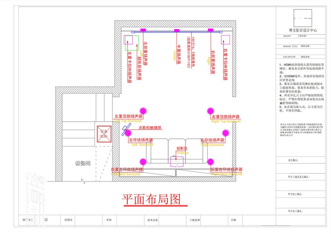

在影音设备方面,尊宝选用了Klipsch 8000L 系列的3只扬声器作为主声道,并将主声道扬声器在幕布后面隐藏安装。这3只特性完全相同的音箱作为主声道扬声器,能够的轻易的获得清晰的人声和准确的声场定位,为家庭影院音响音效打下了良好的基础。
左右及后环绕选择了6只同为Klipsch 5650偶极式吸顶环绕立体声扬声器。这款性价比极高的喇叭采用一个6.5英寸聚丙烯低音锥盆单元和两个0.75英寸丝绢球顶高音喇叭传输立体声,并且可以和任何室内装潢相兼容。设计师经过精密计算得到有角度指向的吸顶环绕的安装位置,在减少设备对房间美观性影响的同时,得到极佳的音响效果。
傲立声OS-15PLUS 超低音炮采用了紧凑型的密闭式箱体设计,方便用户在中小型空间中摆位以及寻找合适的位置。在单元方面,OS-15PLUS 采用了15英寸铝制锅底振膜的长冲程低音单元,振膜刚性强且反应速度快,面对大动态的电影音效能有着更好的量感与瞬态响应表现,使观影者充分享受大片带来的酣畅淋漓的快感。
功放则选择了NAD758 V3I与JAMO JDA-500两者匹配可以让声音充满20多平米的家庭影院空间,功放支持4K视频直通,也可以随时升级影院的投影配置,给家庭影院预留了升级潜力。
影院幕布则选择了ISK 140寸双层编织透声幕布,固定在主声道扬声器的前方,在稳固耐用的同时保证了房间美观性的统一。在这个充满娱乐设计感的空间内,还隐藏安装了一套由JAMOVIE K110 音响、星网视易歌库等组成的卡拉OK系统。
