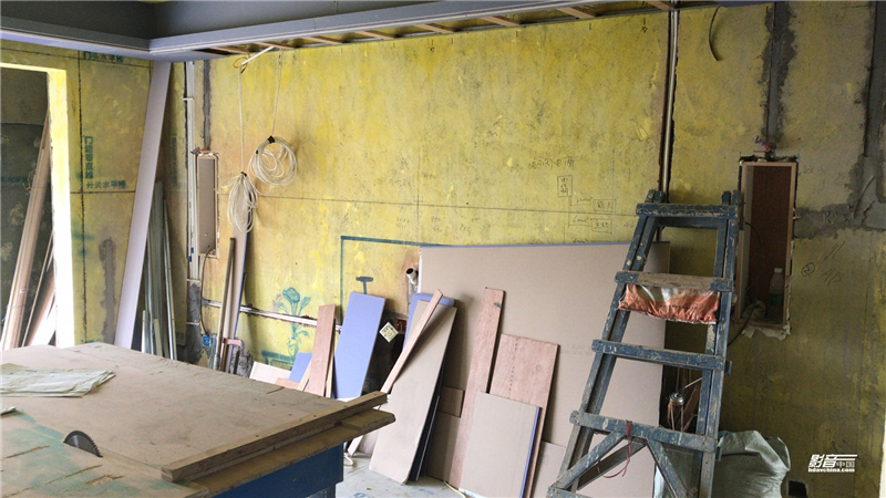

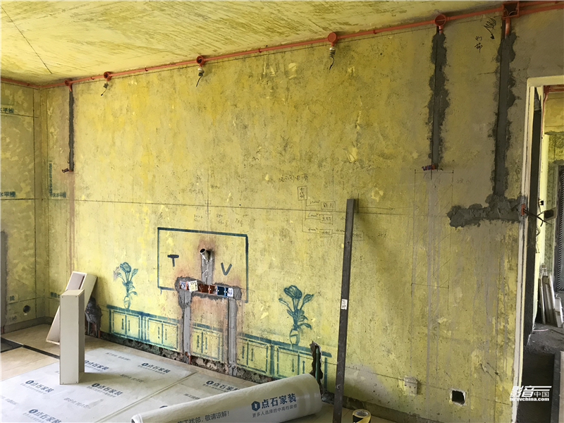

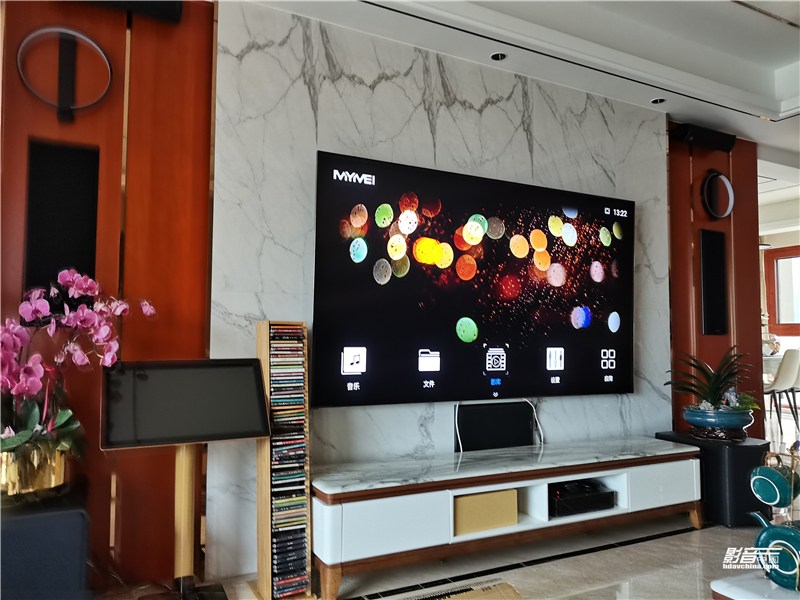

前置3个音箱和后置环绕音箱均采取嵌入式安装,在水电施工时先将底盒预埋进墙体,使底盒外边与墙面齐平,保证了安装完成后的美观。

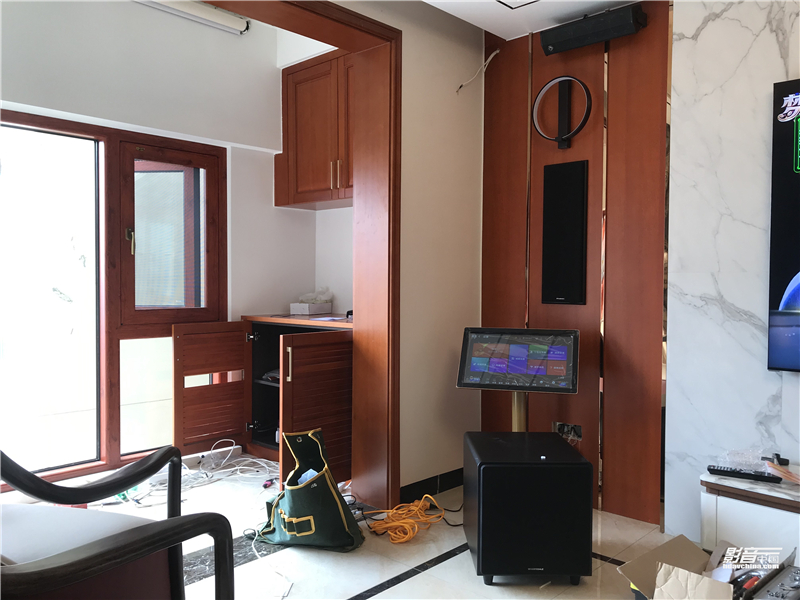

普通卡拉OK音箱由于尺寸太大,安装在客厅会影响整体美观,因此设计师选用4寸音柱与10寸低音炮相结合的方式,既美观大方,演唱效果又好。
考虑到美观及后期的检修方便,设计师没有按常规的方式将器材设计在电视柜里面,而是在客厅外的阳台角落里做了一个器材柜。这样既美观,又有利于器材的散热和后期检修。在安装时,设计师也根据设备的用途将影院设备和卡拉OK设备分层放置并分开供电,这样最大程度避免了相互干扰。

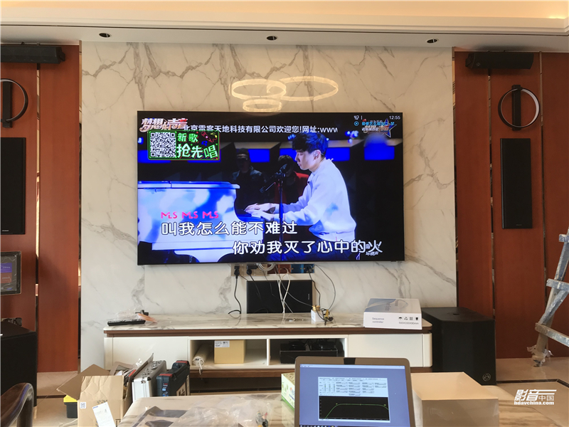

(2)由于4寸卡拉OK音柱的低频下限只能到160Hz,因此人声和音乐的低频部份不能完好的呈现,尤其是人声的低频部份,如果与低音炮的衔接没处理好,会严重的影响音乐的重放效果以及演唱的效果。设计团队利用XTZ声学分析仪结合效果器的调效软件,调校了几种音效模式并保存在效果器里面供客户自行选择适合自已的效果,得到了客户的好评。
(3)在调试卡拉OK的时候,经常会出现音箱发出巨大的杂音,客户和现场人员都会被巨大的声音吓一跳。设计师将后级功放关掉,发现每次出现杂音时效果器的输出电平显示都到达了最大值并不停的跳动。将效果器接的点歌机信号脱开,问题依旧存在。
进一步将话筒输入信号脱开,重复多次开关机再也没有出现同样的问题。怀疑是话筒接收机的问题,致电森海塞尔售后服务技术部门,得知森海塞尔话筒为了保证声音的保真度,没有在信号通道中加入过多的抗干扰电路,如果多台接收机在一起或者接收机与点歌机相隔距离较近就很容易产生相互干扰,因此通常需要调整。

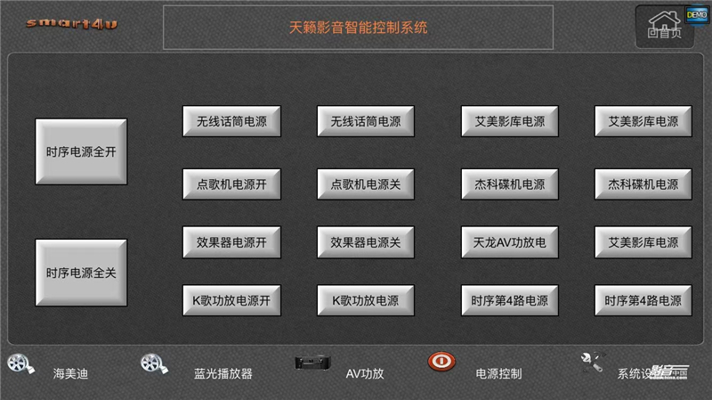

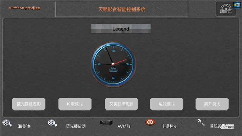

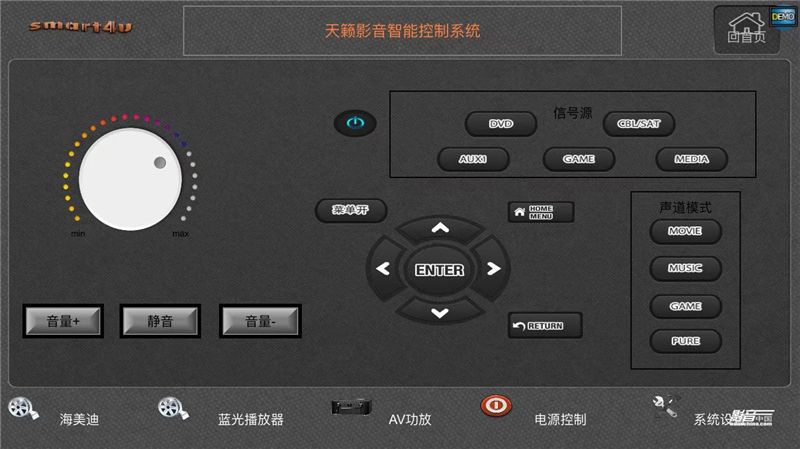

(1)前期业主是没有将影音智能控制系统交给设计师一并完成的,而是选择了某家专门做无线全宅智能家居的商家一起控制。后来由于他们做的智能控制系统不能满足客户的要求,在完工后要求设计师给他增加智能中控系统。由于没有提前预留情景面板的线,因此情景面板只能放在器材柜内,用语音和iPad进行控制。
