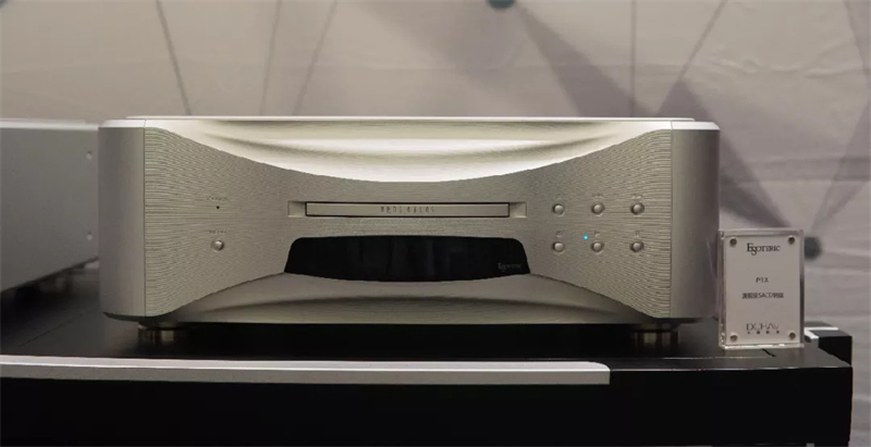

▲ Esoteric Grandioso P1X

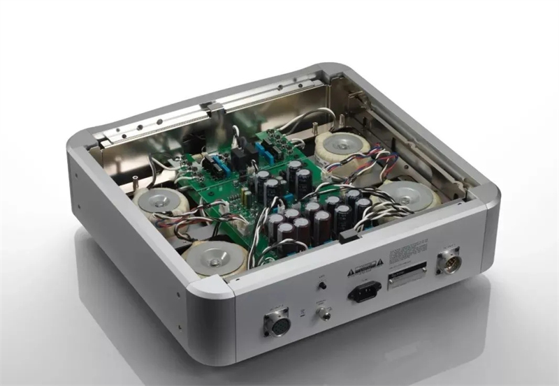

Esoteric Grandioso P1X SACD/CD转盘的外观设计一如Grandioso过去的模样,不过它却是电源分离的,而且电源分离得很彻底,用二条电源线,二组电源输出。换句话说,根本就是把二个电源供应装在一个箱体里。这二组完全独立的电源一组给读取系统使用,另一组给电子线路使用。
面板上左边是Menu小按钮,上面有一个Clock灯号,如果有外接时钟,这个灯号就会亮起。面板中央是显示屏,可以显示各种信息。左侧是六个小按钮,负责各种播放功能。面板上没有电源Standby开关,只要分离式电源打开,P1X就已经开机了。

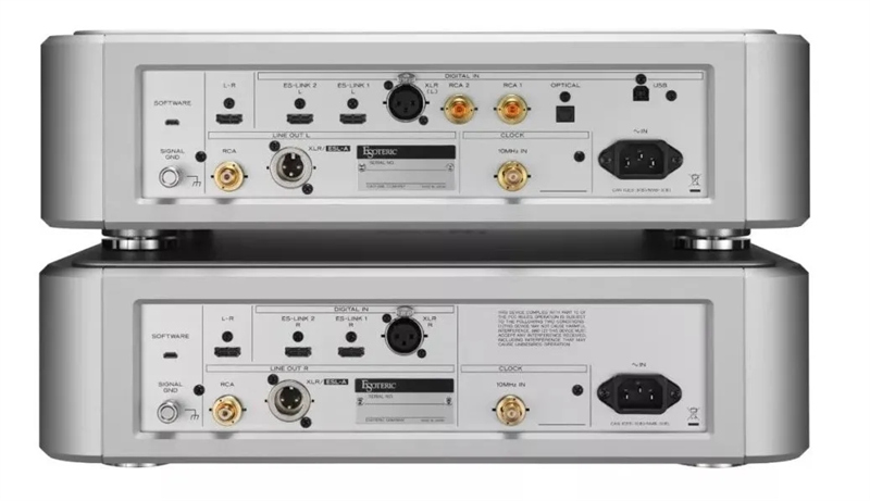

P1X的Menu操作方式还是跟以前一样,按下小按钮之后搭配左侧的箭头钮来变换选择需要的选项。有关Menu设计后面会提及。来到背板,可以看到二个电源线连接端子,那是与分离式电源连接的。左右二个HDMI端子,那就是最新的第五代ES-Link,左右声道分离。此外还有XLR1与XLR2二个AES/EBU(XLR)数字输出端子,这二个端子可以设定为左右声道分离的端子(Dual AES),每个端子传输一声道数字讯号;也可设定为一个端子就传送左右声道,请在选单中设定。不过,原厂强烈建议如果使用Esoteric的数字模拟转换器时,一定要用ES-Link连接。
P1X也有外接时钟端子,上面写着10M,意思是搭配P1X的外接时钟已经改为只有10M一组时钟,没有其他选择。此外,P1X还有一个RCA同轴数字输出,万一您需要这种同轴数字输出时可以使用。最后,P1X背板还有一个小USB插槽,那是用来做软件升级的,不是播放音乐使用。
