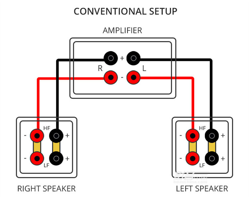

这两个术语都涉及到如何连接扬声器和功放的问题,要确定扬声器是否可以进行双线或双功放连接,请先看一下扬声器背面的连接端口。如果你仅看到一个正极和负极连接端口(通常是红色和黑色),那么可以打消这个念头了,相反,如果看到两组连接端口,则说明扬声器可以尝试Bi-Wire和Bi-Amp连接。

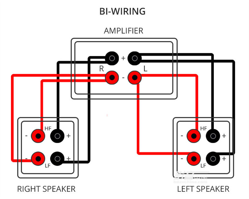

什么是Bi-wire(双线分音)连接
我们先来谈谈Bi-wire(双线)。关于“双线分音”是否起到作用存在许多争议。根据某些发烧友的经验,每次将扬声器进行正确的Bi-Amp连接和设置时,都可以感觉到声音的清晰度得到提升。在三维空间中,声音的定位似乎也更加精确。
这种说法是否有客观事实依据呢?一般来说,当扬声器只有一组连接端口时,会直接连接到分频器。后者的工作是将较低的频率发送到中低音单元,将较高的频率发送到中高音单元。这个时候,你只需要一条喇叭线与音箱连接就完事了。如果扬声器设置为双线连接,这时候你就需要两对喇叭线与音箱连接,其一好处就是可以通过不同的喇叭线(特指不同品牌的喇叭线) 分别连接到音箱的低通滤波和高通滤波电路,从而对高频部分和低频部分的声音进行调整。
另外,音箱的低音单元冲程比中音或高音单元要长,工作时的前后运动距离更大。从理论上讲,这种运动会产生更大的反电动势。想象一下,如果你是高频,更愿意沿着一根有各种磁涟漪和来自低音单元阻力的导线向上游,还是沿着一根没有阻力的平滑导线向上游呢?答案显然是后者。
如何进行“双线分音”连接
要对扬声器进行双线连接很简单。以正极端口为例,先卸下扬声器端口间的金属片,将两条音箱线分别接在端口上,线的另一端则一起接在放大器的对应端口上。一些高性能的放大器会配备两组扬声器连接端口,连接起来更加容易。需要注意的是,必须使用品牌、型号和长度都相同的音箱线,连接牢固,并确保正极的连接线未以任何方式接触到负极。如果使用的是裸线,那么即使是一小股杂散的电线碰到错误的端口,也可能损坏放大器。

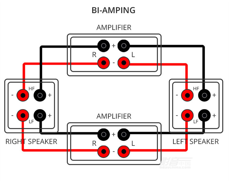

什么是Bi-Amp(双功放)连接
从逻辑上来说,双功放连接就像双线连接的下一步骤。如果你理解了双线的原理,那么双功放只是更进一步,用两台放大器来分别驱动扬声器的低音和高音单元。
虽然这种接法有可能发生功率过大的情况,但就像驾驶高性能汽车,可能并非一直需要那么多的能量,但是在需要的时候,可以毫不费力地运行。音乐上的需求与驾车穿越山峰非常相似,有时候处于不费力的滑行状态,但重播大动态的音乐时,则需要大量的动力储备。
有些人可能认为功率过大会损坏扬声器,实际上功率太低会对扬声器造成更大的损害。如果使用的功放功率对于扬声器来说太小,为了大声播放将推力用到极致时,功放可能会向扬声器发出削波(严重失真)的信号,从而造成损坏。双功放连接带来了更多功率上的优势。
双功放连接需注意的问题

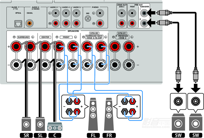

和双线连接一样,用于双功放连接的音箱线必须相同,放大器最好也是同款,或是来自同一品牌,且关键参数相同。有些人可能会问,为什么不能用不同的功放来分别驱动扬声器高音和低音单元?原因在于,我们的目的是努力改善音箱的声音,而不是改变它们。假设有两台输入灵敏度不同的放大器被用于双功放连接,那么扬声器的低音或高音将比另一个更响亮,这是不好的。另外,放大器的输出阻抗也会影响其对扬声器的驱动力。出于安全使用的考虑,如果你想尝试双功放连接,请确保两台功放是相同的。切记,不要为了贪图方便,随意使用家中两台旧的立体声接收器或放大器进行双功放连接。目前市面上有一些新推出的放大器在设置菜单中,可以为双功放功能分配四个相同的放大器通道,使连接步骤变得更加简单。
