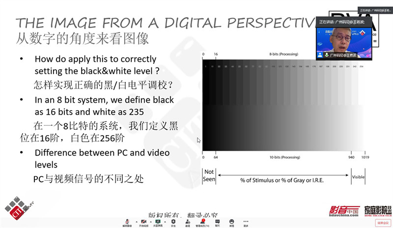

视频调校必不可少,只是难易程度不同

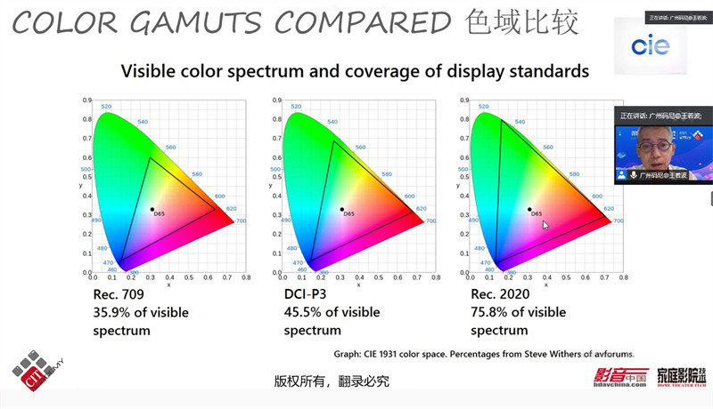

而谈到培训的主题,自然离不开自动调音系统和视频调校两大热门板块。七八年前,王老师感觉能够理解视频调校知识的人还是比较少,没有多少供应商和经销商会使用比较专业的测试图像去测量一些关键的参数,比如说黑电平和白电平等等。投影机安装和摆位错误的问题也是屡见不鲜。但是近几年来,情况已经有所改变了。一些比较资深的工程商和经销商通过参加专业培训,提高了自身的视频调校水准,开始关注投影机的色彩解码能力、伽马值、色域等方面的情况,除了标准的测试图像外,还使用了更精确的测试仪器去调校,以获得更优秀的、更符合国际标准的视频图像质量。
在王老师看来,视频调校始终是必要的。即使不使用更精确的仪器和软件来测量,也可以利用THX和ISF推荐的测试片段,根据个人经验调校出八九不离十的效果。否则的话,色彩不准确,黑的地方没有细节,亮的地方又过度曝光,肯定不能提供好的观影体验。
那么,有没有一些投影机本身就内置非常标准的出厂模式,不需要怎么调校呢?王老师表示,有这种可能性,前提是你使用了符合国际标准的视频图像、播放器、投影机,以及最重要的幕布。投影机和电视不一样。电视是自带发光屏幕的显示设备,合格的产品一般都满足国际电信联盟标准规范,图像品质大致是比较良好的,但投影机很少会搭配幕布一起出售。而幕布的的形式种类很多,有一些可能会在表面涂上涂层,提高增益,这时候画面的亮度提升了,但色彩和灰阶可能会受到影响,就需要做适当的调校。
换个角度来说,如果投影机搭配的幕布是无增益的,又处在一个完全遮光的环境下,调校起来确实会相对简单。问题是大多数实际的应用场景并没有那么尽如人意,比如说投影机亮度比较低,又想投射更大的画面,为了达到更好的整体效果,还是需要采用带增益的幕布。因此,从实际使用的情况来说,视频调校仍是必不可少,只是难易程度不同。
