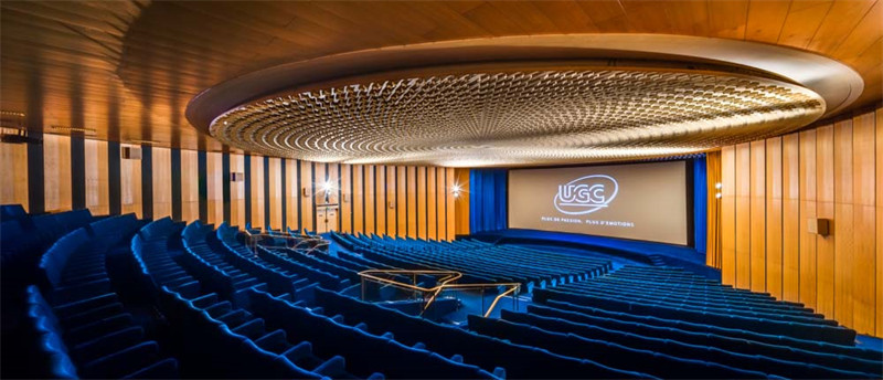

优化器历经多年完善,现在是唯一在整个制作链中被广泛使用的“数字房间校正(digital room correction)”系统,从录音工作室到最棒的商业/私人影院中。全世界共有1500多个录音/混音工作室使用到它们,制作你每天都想聆听的各类节目。
位于巴黎香榭丽舍大街的UGC Normandie电影院

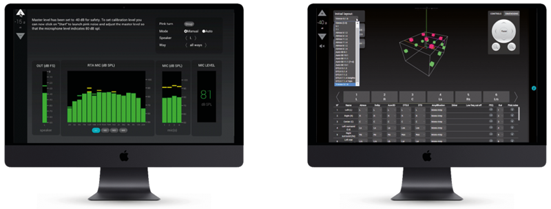

优化器执行的复杂声学分析对于消费者来说,听上去可能有些“矫枉过正”。然而,Trinnov Audio对其专业音频背景感到自豪是可以理解的,同时相信消费者值得拥有这样的背景。优化器可以简单解决其他系统无法解决的问题,这正是Trinnov Audio称霸的领域。幸运的是,Trinnov Audio引入了一个设置向导来简化初始测量和校准过程。
制造商清楚每个系统都是独一无二的。许多声学参数开始发挥作用,无论它们与室内声学、电声学还是心理声学有关。只有经过训练的耳朵和经验丰富的校准人员才能获得最佳结果。这个事实不是Trinnov Audio特有的,而对任何系统都是如此,无论其复杂程度如何。

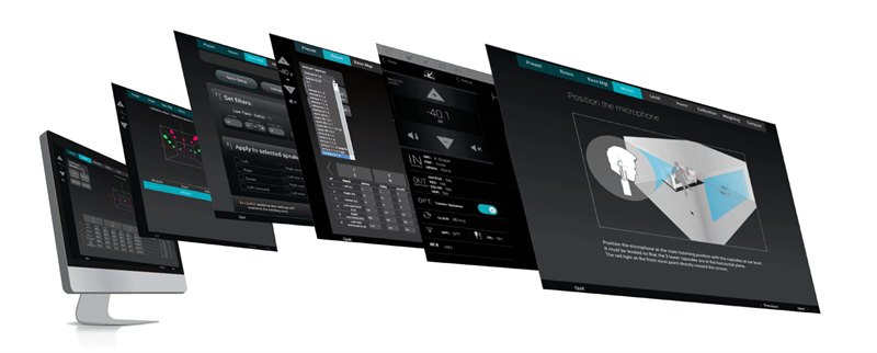

Trinnov Audio优化器在其产品中的集成级别非常出色。优化器不需要麦克风以外的外部设备。无论是本地或通过网络远程操作,只需单击几下即可令系统正常运作。由于测量数据驻留在处理器/放大器自身,因此很容易进行后续的调整,所有调整均达到了惊人的64bit浮点运算精度。

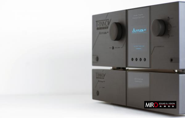

所有Trinnov前级都包含了该优化器技术。

Trinnov Audio决心突破沉浸式音频的界限,选择持续升级来避免产品被过早淘汰,进而选择自行开发软件平台,专用于Trinnov Audio和JBL Synthesis的顶级AV前级产品。
Trinnov Audio没有反复将第三方、短寿命的技术集成到新的硬件产品中,而是选择真正创新、可升级和长寿命的解决方案。Trinnov Audio没有遵循常规的典型多DSP芯片组方案,创建了一个既现代而灵活的架构。其中的解码、DSP处理和操控功能都由单个Intel多核处理器来完成,选用Trinnov Audio自行开发的64位操作系统来承载这一软件平台——TrinnovOS。
通过典型的开发周期,来完美诠释Trinnov Audio独有解决方案的好处。
当产品面临更新需求时,其他制造商必须等待新芯片组和/或OEM板的出现,再经历漫长的硬件集成周期。这之后,他们还被迫放弃旧有型号,推出新的换代产品,同时消费者也将面临频繁更新产品的烦恼。相比之下,Trinnov Audio可以简单地将新特性或新功能,集成到Altitude平台上,通过软件更新/固件升级,令原有产品更快地获得新功能/新效果。

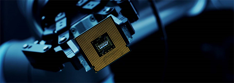

从投入研发的第一天起,Trinnov Audio就明白3D音效的渲染需要大量计算能力,对多声道实现高分辨率的信号处理。这就是为什么我们决定完全依赖CPU的强大处理能力。
随着高分辨率数字音频的普及和沉浸式环绕声的出现,音响行业对数据处理的要求不断增加。
今天,大多数电影和音乐都是“在盒子里”制作的:通过计算机运行的数字音频工作站。
然而消费市场中,数字音频(环绕声)处理器仍然使用传统的DSP运算,迫使它们在声道数量和分辨率之间“站队”。与此同时,Trinnov Audio实现了在多达64个声道上保持完整分辨率的强大处理能力,产品涵盖戏剧舞台、录音室到家庭影院等不同应用。
Trinnov Audio所有的数字处理都以64位浮点运算精度执行,就像要求最高的主控插件那样。
Trinnov Audio的处理器运行在其自行研发、基于Linux的操作系统上,是为专业音频应用量身定制的。它们轻巧、高效,最重要的是——极为稳定。Trinnov Audio在2005年安装了第一个Trinnov Optimizer(优化器),它具备7×24的全天候工作能力,至今仍在正常运行。

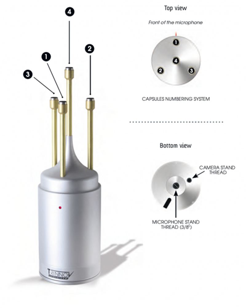

标志性的3D测量麦克风
测量麦克风是任何扬声器/房间校准系统中的关键组件之一。
Trinnov Audio复杂的算法,不仅依赖于极其精确的声学测量,还寄望于扬声器定位和检测早期声反射的能力。

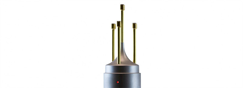

Trinnov Audio的3D麦克风采用精确四面体排列4个麦克风元件(拾音头)。每个拾音头都在工厂内单独校准(精度可达±0.1 dB,测量时的频率响应为20Hz~24kHz)。
生成的麦克风校准文件包含在U盘的麦克风盒中。该文件安装在Trinnov Audio的相关产品里,所有后续测量均通过校准系数进行过滤以确保准确性。
测量过程中,每个扬声器发出的声波,会以细微的时间差,传递到这个麦克风阵列中。通过时间差,就能对声音到达扬声器的位置进行三角测量,最终构建起每个扬声器相对于麦克风(放置在主聆听区)的三维位置图。

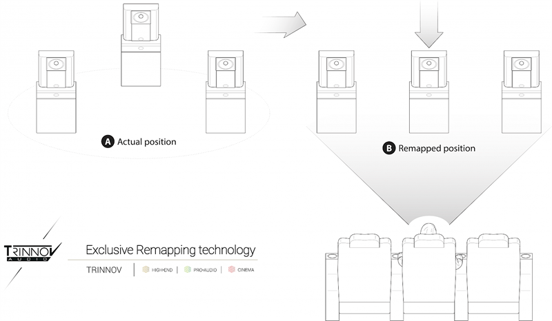

Trinnov Audio可以在2°方位角、2°的仰角和小于1cm距离内执行此操作,利用这些信息来启动专有的重新映射技术(Remapping Technology)。该技术中,Trinnov Audio将音轨的理论渲染转换为用户特定房间的细节。重新映射使用最接近声音预期位置的两个或三个扬声器,来创建基于正确方向的声音幻影。
除此之外,重新映射充当各种音频格式之间的“通用转换器”。这在家庭影院中尤为重要,现有3种沉浸式音频格式(Dolby Atmos、DTS:X和Auro 3D)在扬声器摆位的具体细节上都存在分歧,Trinnov Audio可以化解这个矛盾。

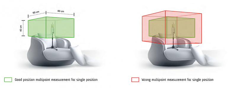

测量位置
下图显示了单个聆听位置相关和不相关的测量区域。这个想法是在一个包含头部运动的体积内进行测量的。
麦克风放置说明涉及主要测量位置,称为参考点。
可以在下面描述的体积内参考点之前、旁边和上方进行额外的测量。
对于多个聆听点的测量,建议选择包含在中心区域内的测量位置,并避开距离参考点最远的位置。
获得专利的3D扬声器重新映射/Patented 3D loudspeaker Remapping
电影录音师和混音师精心构建了聆听环境,其唯一目就是能够完美地完成他们的母带处理。
相比之下,规模较小的工作室在空间方面往往面临更大的挑战,必须精心考虑扬声器的放置。家庭应用上,即使最豪华的家庭影院也必须与门窗等限制抗衡,更不用说暖通空调、照明和其他妨碍“完美”扬声器放置的建筑细节。此外,3种主要沉浸式环绕声格式(Dolby Atmos、DTS:X和Auro 3D)还都无法就扬声器摆位达成一致,这是个具挑战性的现象。
利用Trinnov Audio专利的重新映射技术(Remapping Technology):使用专有的3D麦克风,在Trinnov Audio处理器的校准过程中,可构建详细的3D地图,精确显示扬声器在房间中的位置。
录音本身提供了有关各种声音应该来自何处的信息,Trinnov Audio现在也知道家中各个扬声器实际所处的位置。
然后,Trinnov Audio可以将音轨中理论上的声像定位转化到用户家中的特定空间里。
这个过程最大限度减少了即使在最好的录音室和家庭影院中也会发现的空间失真(扭曲),让用户听到什么才是原始的录音。

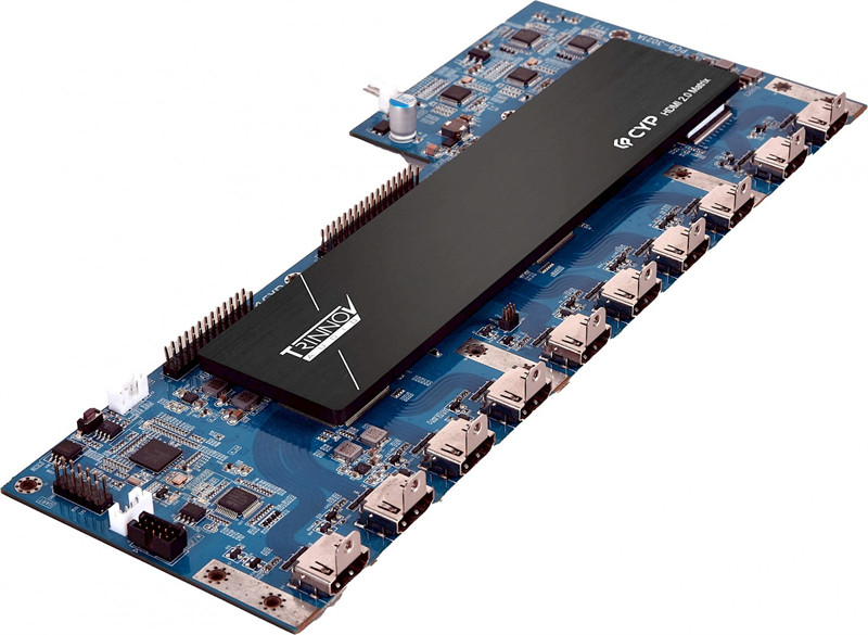

供升级的HDMI板
因应不断升级的HDMI版本,Trinnov Audio自2019年以来就与CYP合作开发新一代的HDMI升级板。这不仅是为Trinnov Audio自身,也是为整个CI(定制安装)行业。
此HDMI 7+2 eARC板已集成到Altitude系列的所有新型号中,同时也可为之前销售的处理器提供升级。
新一代HDMI板是Trinnov Audio巴黎研发团队与英国创新的CYP公司长期合作的结果。这款新板从面市之初就承载了雄心勃勃的目标:在提高兼容性的同时,引入eArc并确保我们可以尽早使用到Dolby Vision、4K和HDMI 2.1功能。
随着Altitude平台4.2.11版本的固件升级,Trinnov Audio相信这将为定制安装集成商创造一个更友好的环境,以兼容目前市场上提供的各种资源。
Trinnov Audio CYP CPLUS-V8H2H
※ Trinnov Audio承诺,将于今年晚些时候,提供针对HDMI 2.1的硬件升级。
