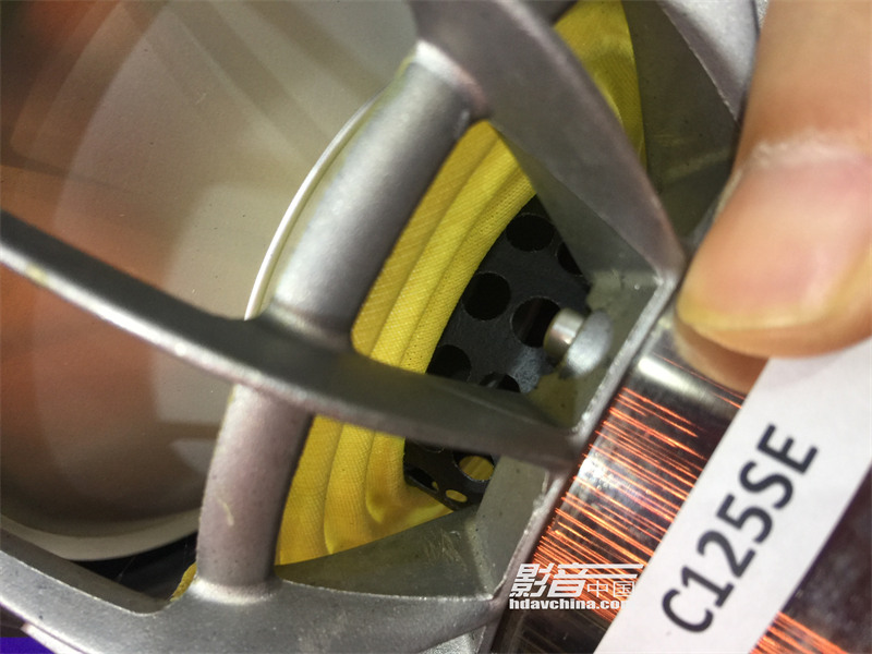

针对中低音和低音单元,Vivid Audio也有针对性的设计来优化它的性能。Vivid Audio设计出一种名为Highly Vented Former(HVF)的音圈框架,中文直译是“高通风型框架”。这种音圈框架的特点是框架有一半以上的面积是开孔,目的用于改变共振频率和Q值,将共振频率降低以及获得较低的Q值,让单元能重播出更低的频率。

黑色带圆孔的就是C125中低音单元的音圈框架

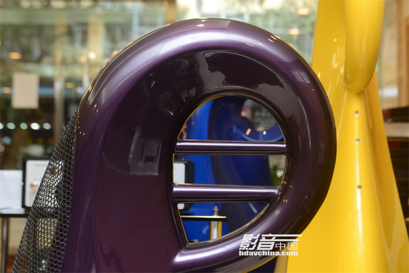

Vivid Audio Giya G3 S2后面横向的就是高音单元和低音单元背后的导管,用于吸收喇叭单元的背波,降低失真,这种设计就是源自B&W Nautilus(鹦鹉螺)系列音箱

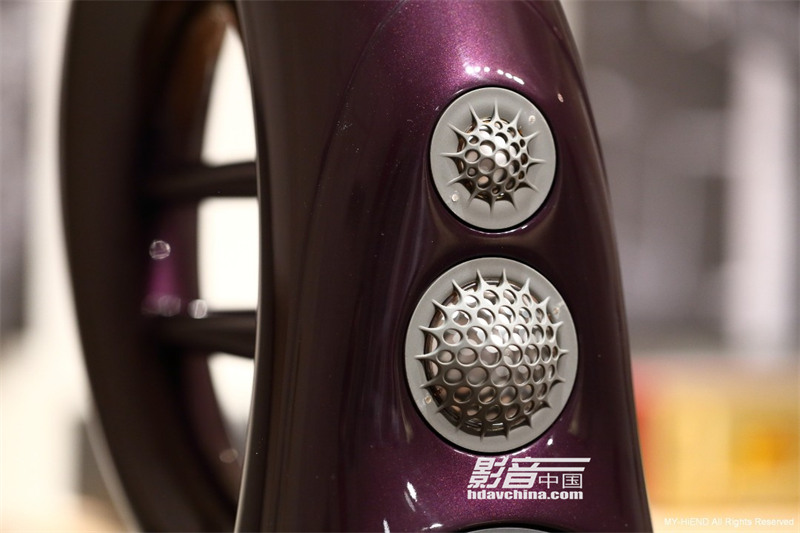

在高音单元和中音单元的网罩设计上, Giya G3 S2有所改变。细心留意会发现,网罩上的孔是靠中间的孔径大,外部小,推测这是声学透镜设计,能改善声音的扩散范围

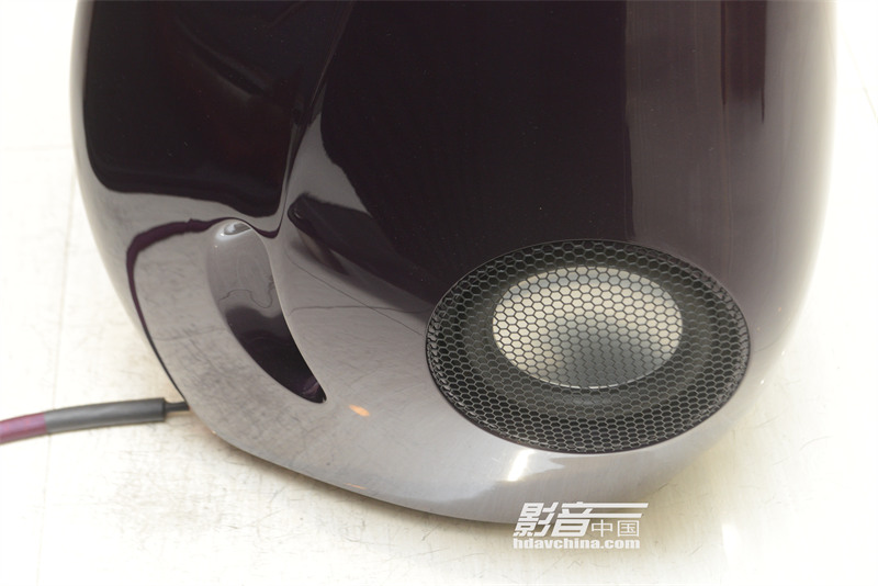

低音单元安装在两侧,左边的是倒相管出口,但这倒相管是为中低音单元而服务的,低音部分是密闭式设计
