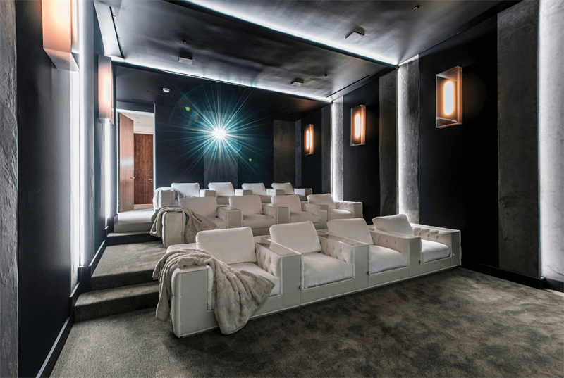

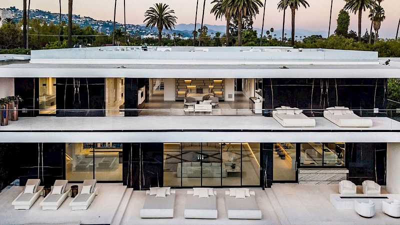

这是一栋价值超过4000万美元(约合2.59亿元人民币)、面积达16450平方英尺(约合15283m2)的豪宅,还被誉为“万物之最(Best of Everything)”。在这里,加利福尼亚州定制安装集成商Audiovisions和来自Paradise Theatre 的Sam Cavitt 共同设计,为其打造了一个专属影音室,配备11.4.8声道的家庭影院系统,包括Trinnov Audio的Altitude 32前级。Sam Cavitt同时也是Trinnov Audio的早期支持者,他们保持了密切与长久的合作关系。这个案例,最终于2020年获得3项CEDIA大奖。

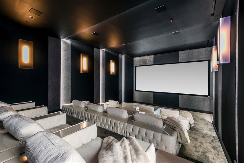

最终,开发商接受了我们的方案。这个过程中,他们曾经建议使用较少声道数的音箱和选择功能较弱的环绕声处理器。Paradise Theatre为他们展示了11.4.8声道布局所能获得的性能和在体验上的改进,尤其是Altitude 32这样能够支持所有沉浸式环绕声音效的离散式音频解决方案。声道数的设置,是根据房间大小和观众席的配置来决定的。定制安装集成商、Paradise Theatre和Altitude 32的合作,提供了应有的效果,也说服了开发商。

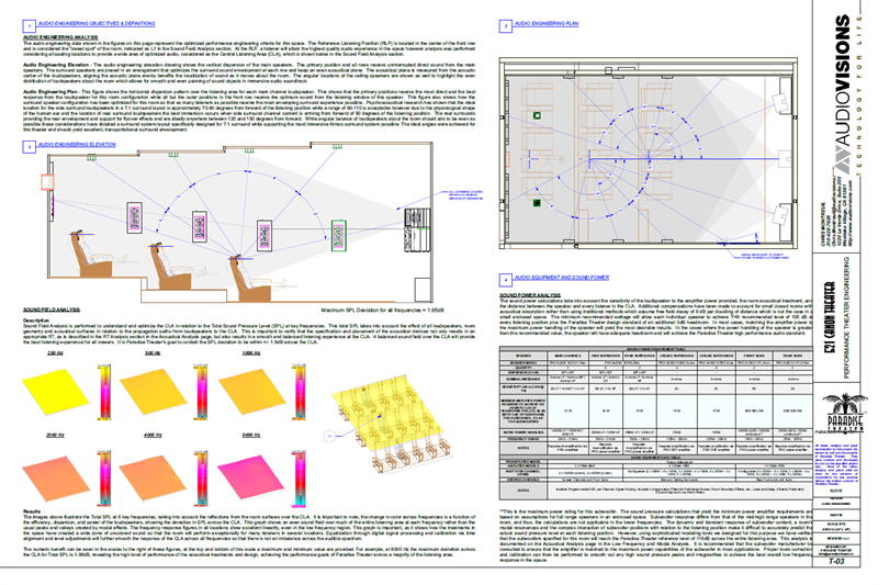

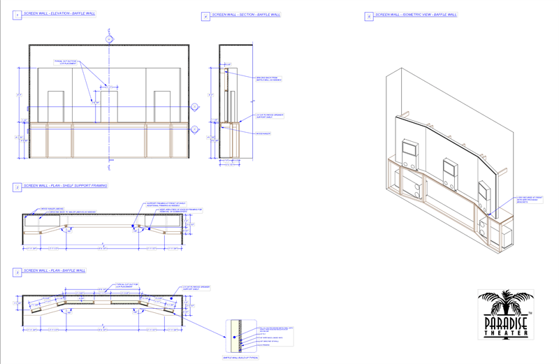

许多家庭影院的设计,是依赖过往的经验和固有的定位模板来完成的。Paradise Theatre没有选择这种妥协方案。我们的工程团队进行了迭代研究(参见PT流程文档/功能概念/工程和声学建模),根据音频、视频以及人体工学考虑,来提供最佳座椅位置。在确定功能概念后,Paradise Theatre的工程师执行声功率和指向性研究,提供沉浸式音效的布局建议,并针对每个房间迭代优化音箱配置和规格。结果是,这套系统可以在所有座位上提供理想的声音覆盖,以实现流畅和身临其境的声音表现。
