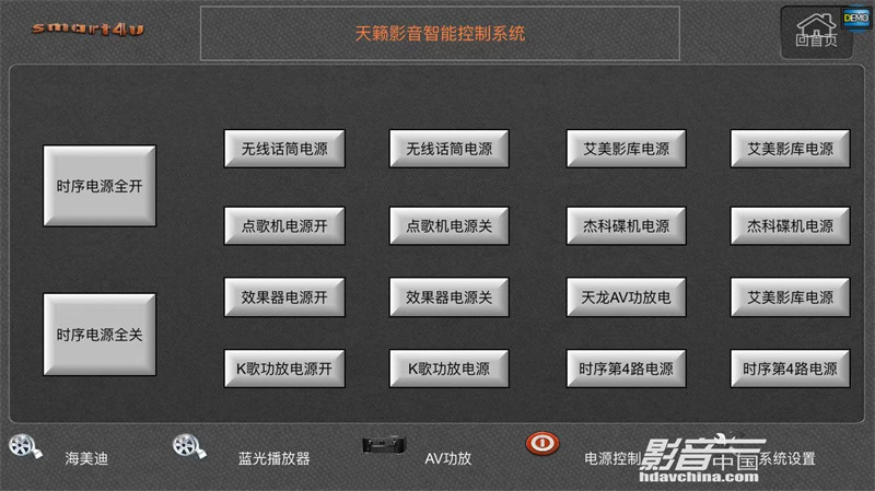

电源时序器:华多彩PRO1201B

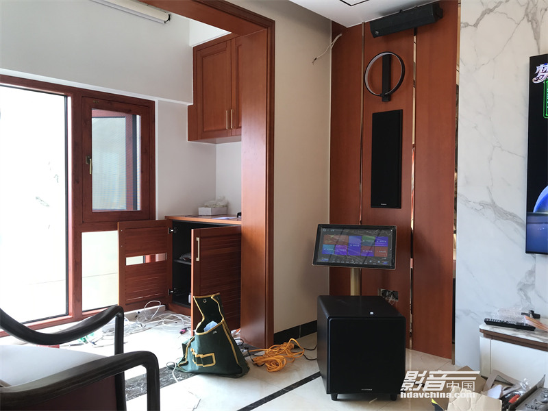

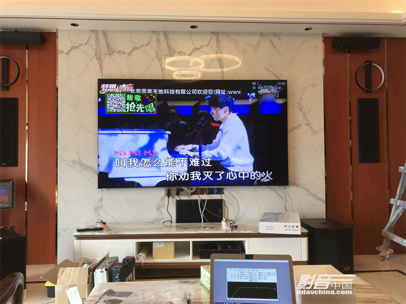

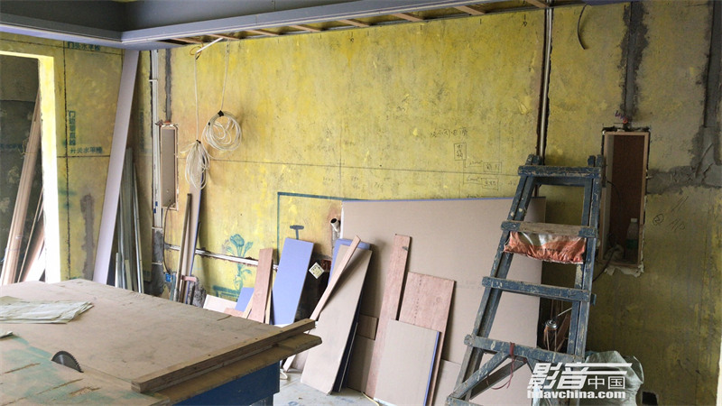

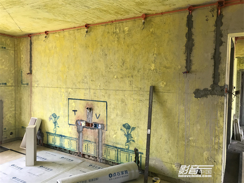

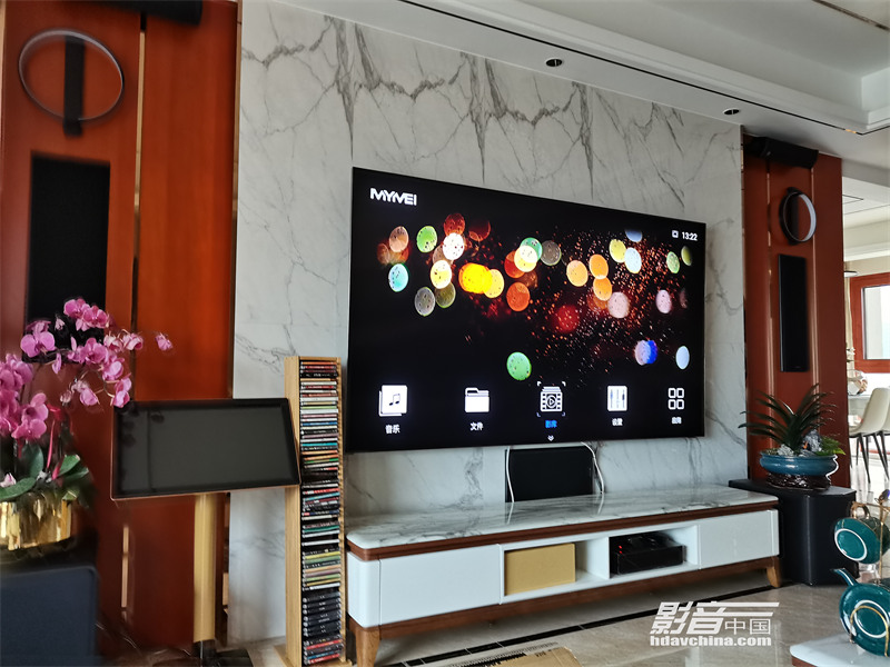

前置3个音箱和后置环绕音箱均采取嵌入式安装,在水电施工时先将底盒预埋进墙体,使底盒外边与墙面齐平,保证了安装完成后的美观。

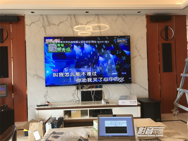

普通卡拉OK音箱由于尺寸太大,安装在客厅会影响整体美观,因此设计师选用4寸音柱与10寸低音炮相结合的方式,既美观大方,演唱效果又好。
考虑到美观及后期的检修方便,设计师没有按常规的方式将器材设计在电视柜里面,而是在客厅外的阳台角落里做了一个器材柜。这样既美观,又有利于器材的散热和后期检修。在安装时,设计师也根据设备的用途将影院设备和卡拉OK设备分层放置并分开供电,这样最大程度避免了相互干扰。

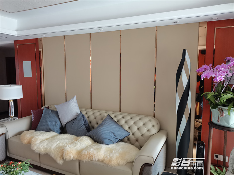

(1)设计之初和客户交流,客户特别强调客厅是家人和朋友的一个活动区域,主要功能还是日常的生活所需,音响系统只是其中的一个点缀,千万不能喧宾夺主。因此,所有音响设备一定要能小的尽量小,能隐藏安装的尽量隐藏。
(2)由于4寸卡拉OK音柱的低频下限只能到160Hz,因此人声和音乐的低频部份不能完好的呈现,尤其是人声的低频部份,如果与低音炮的衔接没处理好,会严重的影响音乐的重放效果以及演唱的效果。设计团队利用XTZ声学分析仪结合效果器的调效软件,调校了几种音效模式并保存在效果器里面供客户自行选择适合自已的效果,得到了客户的好评。

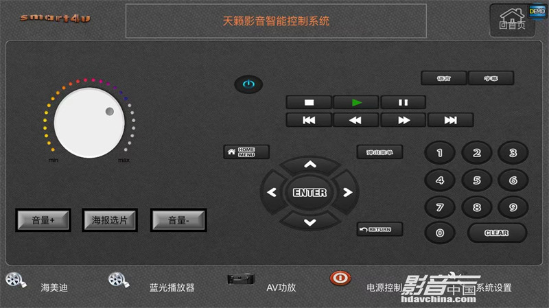

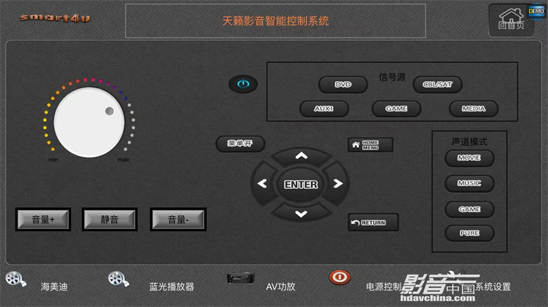

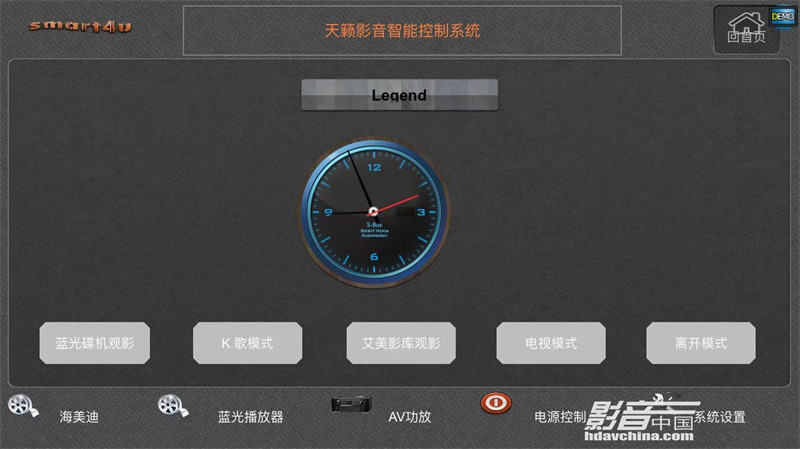

(1)前期业主是没有将影音智能控制系统交给设计师一并完成的,而是选择了某家专门做无线全宅智能家居的商家一起控制。后来由于他们做的智能控制系统不能满足客户的要求,在完工后要求设计师给他增加智能中控系统。由于没有提前预留情景面板的线,因此情景面板只能放在器材柜内,用语音和iPad进行控制。
