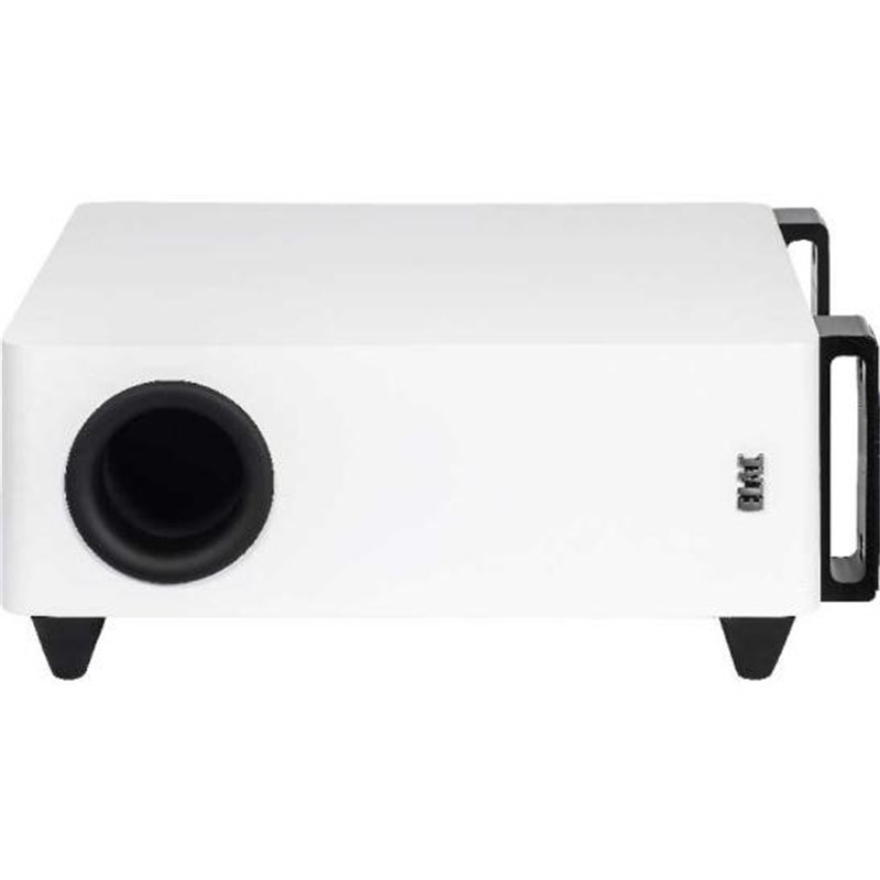

不过,在墙壁或天花板开孔可是项不小的工程,若是客厅或其它空间已经装修完毕,如此大费周章未免有些不切实际,这时选择来自ELAC的Muro系列超薄低音炮,同样能达到一流的隐身效果。
SUB2010和SUB2020的优势显而易见,凭借着远薄于传统低音炮的箱体,它们可竖放可横放,靠墙或藏在沙发底下都不突兀,对于注重美观又渴望低频能量的客厅环境来说再合适不过。需要的话,还可添加AirX2发射器实现无线连接,让摆位更加灵活自由,或是搭配同系列的Soundbar条形音箱和壁挂音箱来组建“超薄型”客厅影院。

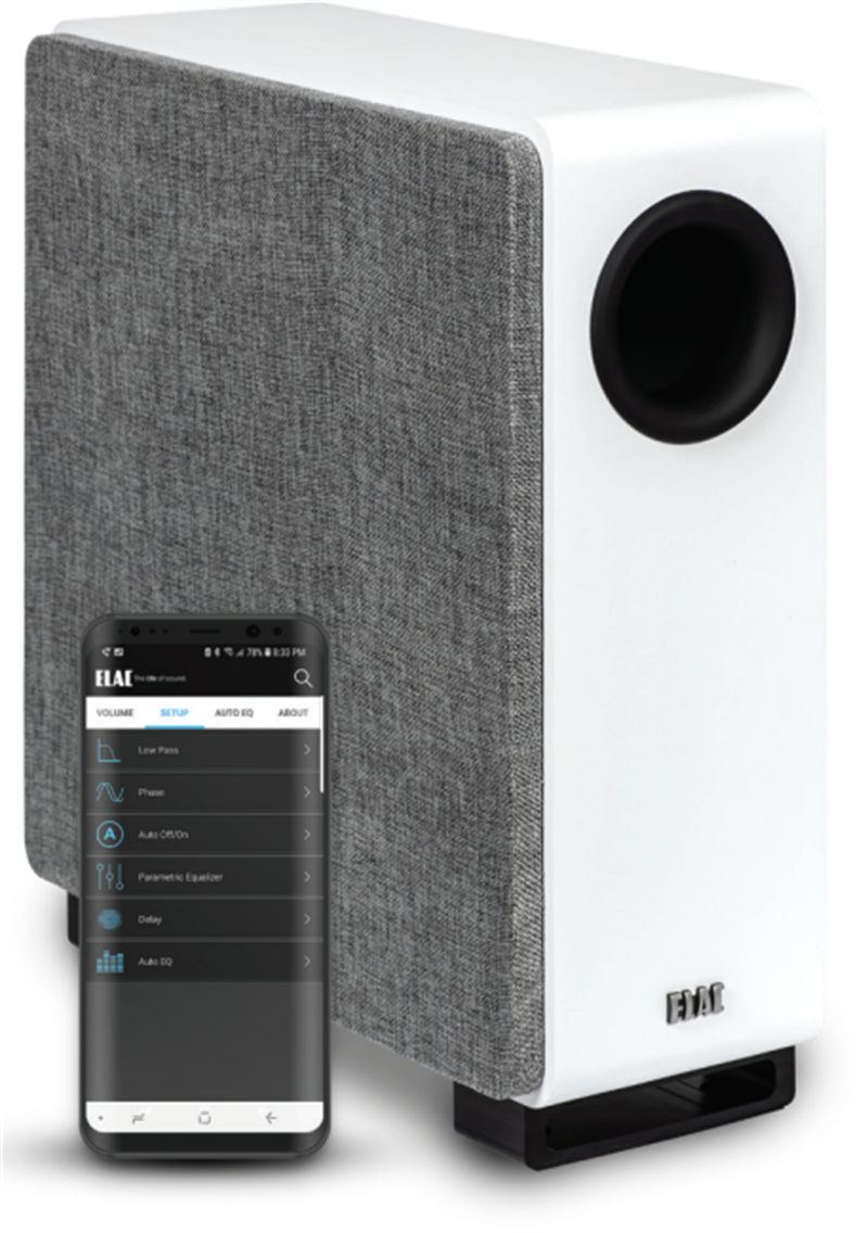

另外值得一提的是,Muro系列超薄低音炮果断摒弃传统的旋钮控制功能,集成了ELAC的高级数字控制系统,也可用专属的ELAC SUB Control 2.0 APP进行设置和控制。

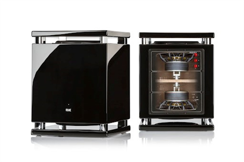

其实,使用手机APP来调校低音炮并不是一件新鲜事,但实际操控体验和效果还要上手试玩才知道。为此,我们特地向影音大师借了一只ELAC SUB 2070低音炮。它内置的双十寸低音单元采用经典的Push-Push / Pull-Pull设计,既可以抵消单元运动的反作用力,减少箱体振动产生的音染,提升低频的细节和层次,又能显著增强低频的量感和冲击力。最重要的是,它也支持ELAC SUB Control 2.0 APP操控。

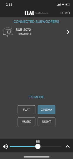

在手机蓝牙和SUB 2070低音炮电源都打开的状态下,SUB Control 2.0 APP(同时支持苹果和安卓设备)会迅速寻找到SUB 2070低音炮。
一旦连接成功,APP主界面将显示SUB 2070低音炮的相关信息和音量,并提供FLAT、CINEMA、MUSIC和NIGHT四种EQ模式供用户选择

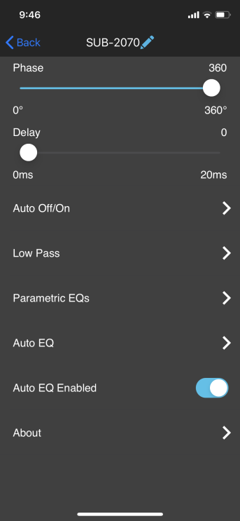

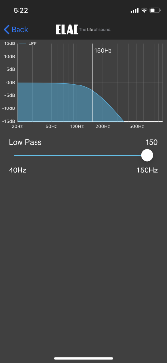

设置相位、延时、低通滤波是基本操作

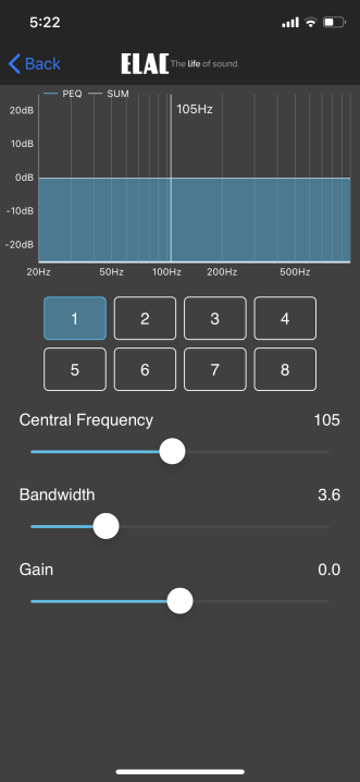

APP中共有8段PEQ可调,你可以选定20Hz-500Hz内的任一中心频率和频宽,对特定频段的增益进行调整

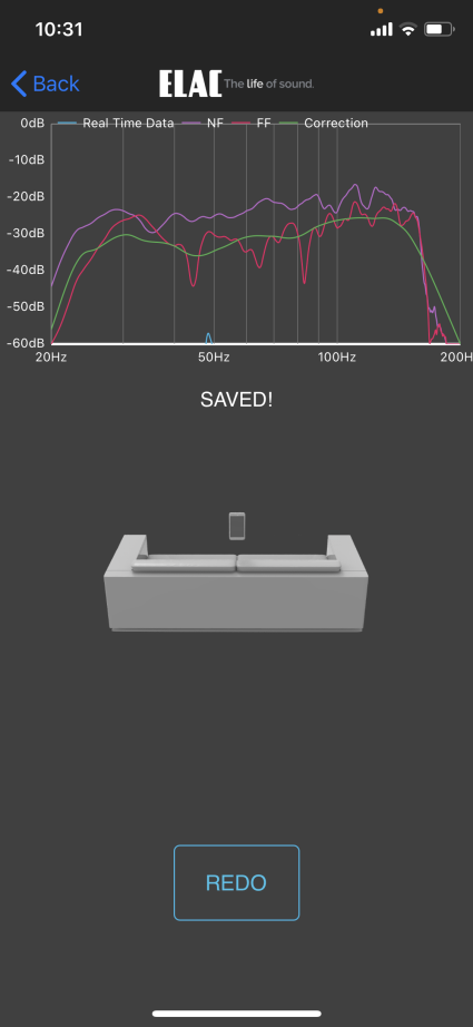

当然,你也可以直接启用自动EQ模式。根据APP指示,先将手机麦克风靠近SUB 2070低音炮,测试近场特性,再回到聆听位置,重新测试一遍,此时的低频会受到了房间因素的影响。SUB Control 2.0 APP的自动EQ功能将利用算法对其进行自动校正。
如图所示,紫色曲线是近场曲线,红色曲线是聆听位置的曲线,绿色曲线是校正后的曲线。从近场曲线可以看到,SUB 2070低音炮在40-90Hz频段保持着非常平稳的表现
