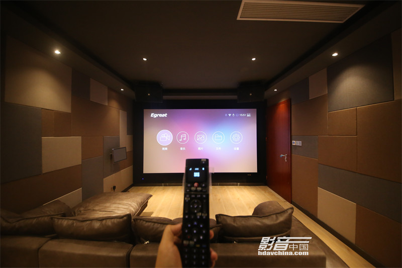

达尼7.1.2杜比全景声影院系统
主音箱:DALI(达尼)OBERON 7
中置音箱:DALI(达尼)PHANTOM H-60×2
环绕音箱:DALI(达尼)PHANTOM H-50×4
全景声音箱:DALI(达尼)PHANTOM E-50×2
低音炮:DALI(达尼)K-14F
AV功放:Marantz(马兰士)SR6014

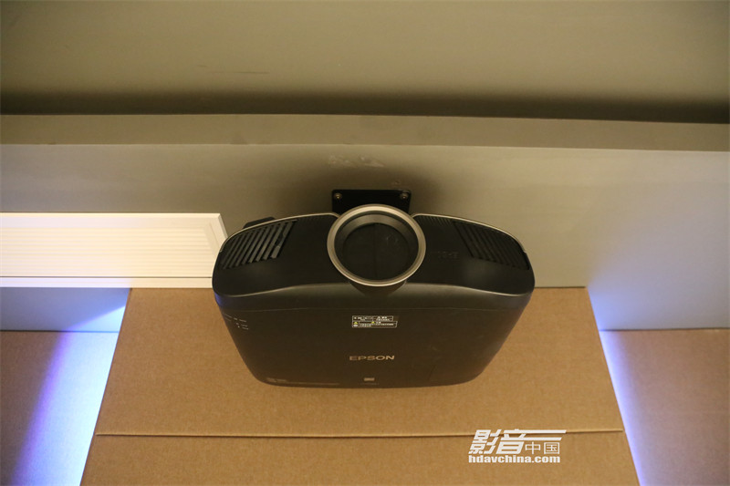

投影机:Epson(爱普生)CH-TW9400
投影幕:施威H150英寸4K透声幕

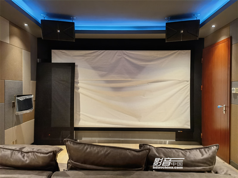

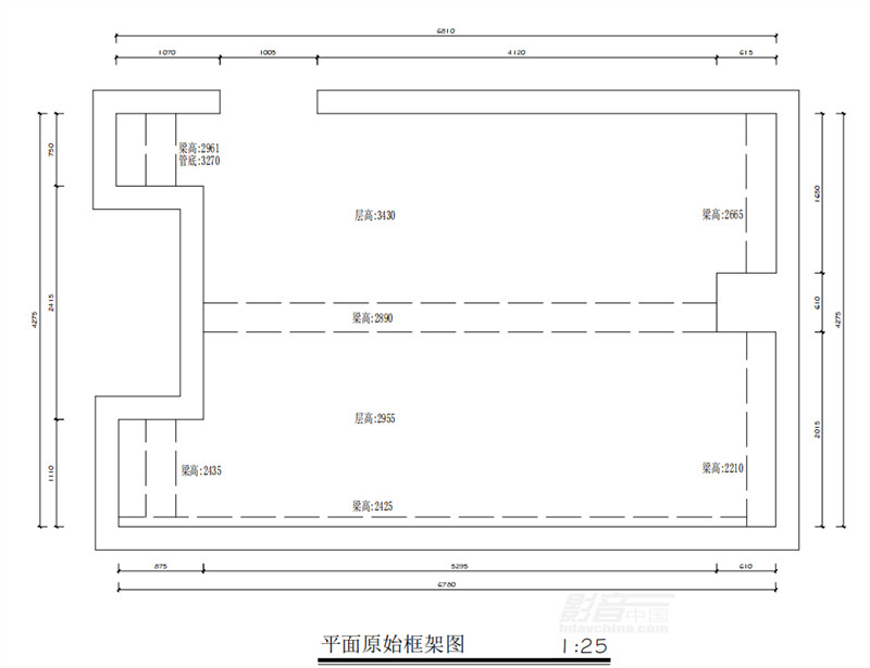

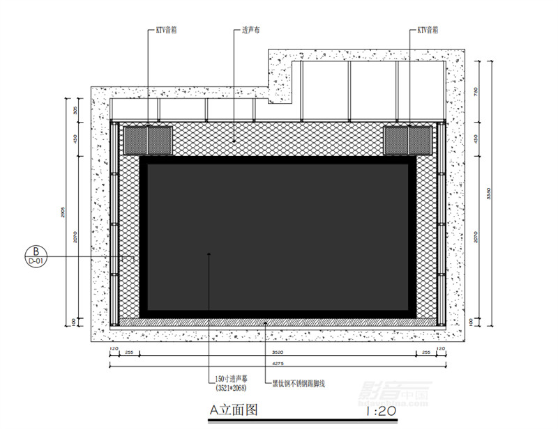

多功能娱乐室融入了家庭影院和KTV 唱歌的使用功能。原始结构的前墙有宽2.415米的立柱,后墙有个宽0.61米的立柱,所以设计团队使用了落地式音响系统,一是为了极大的利用好空间,二是落地式音箱可以很好地摆放进立柱造成的墙洞里,起到定制安装效果。

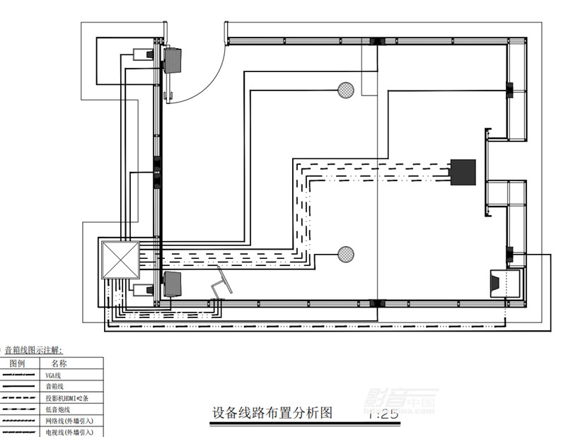

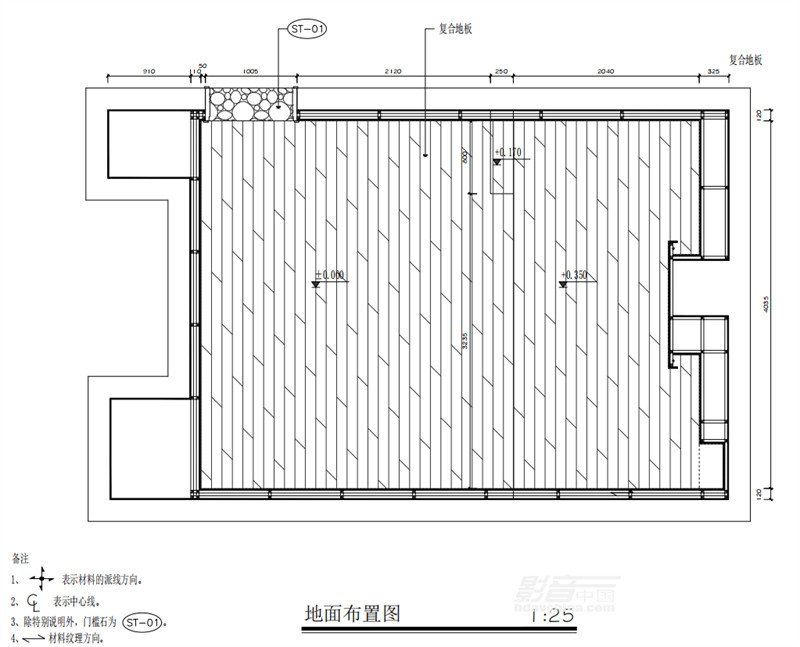

设计所有器材的平面布置
在准备投入构建的前期,出具详细的施工图纸。
线路布置分析图,布线时要考虑布线的合理性,合理的走线方法,可以避免后期的线路排查以及信号干扰等一系列问题。

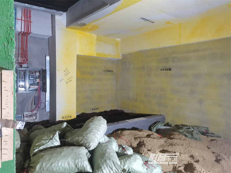

施工前对现场提前喷漆定位
根据定位图,在现场实景喷漆定位,让施工团队在前期就了解到施工中的细节。
理清布线方案
在影音室设计的时候,需提前考虑一切应用场景,比如看电影、听音乐,玩游戏等。功能不同,所需的布线方法也不同。

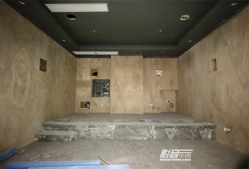

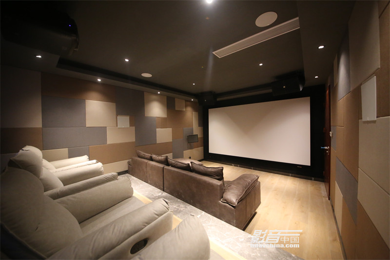

设计台阶,双排观影

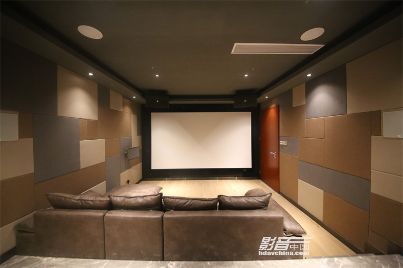

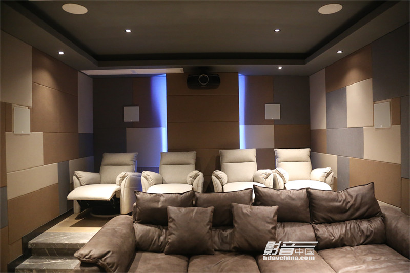

影音室设有两排座椅,为了避免第二排座位的观众观影不被遮挡,在后排设计一个合理的地台是非常必要的。台阶式设计,从整体上也拉升影音室的设计感。

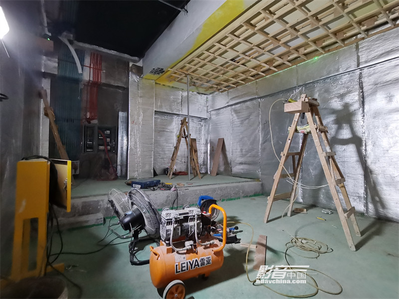

天花、地板,四面墙身构建

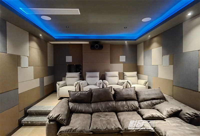

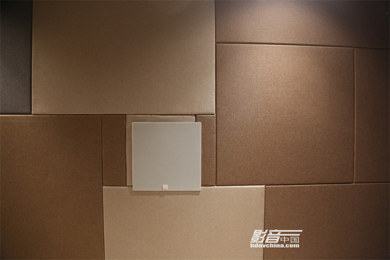

安装专业的声学隔音门,极大阻隔室内环境对外界环境的影响。并于四面墙身,铺贴隔音毡、空腔填隔音棉、九厘夹板、声学装饰软、硬包,做好室内声学装修构建。

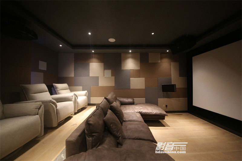

设计灯光辅助功能
在整个影音室中,影音室灯光主要起到烘托氛围的效果。因此在影音的灯光设计时,设计师总共设计了壁灯、射灯以及星光灯等辅助照明,以烘托影院的氛围。

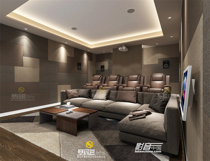

根据效果图对实际情况调整,力求完美
按照初步效果图,白色背景天花设计较单一,拉低整个影音室的档次,显得低档。白色在投影机折射的过程中,有反光的弊端,造成不良的观影效果。
在施工的过程中,选择“扬长补短”方案,把天花从效果图的白墙改为灰色,整体看起来更协调和高级,并且色调和墙面灰色相呼应,最关键的一点是解决了投影机对白光的反射问题。

此影音室虽是落地器材,却也完全属于定制安装设计。空间因柱子的原因,阻隔有墙洞,选用落地式主音箱OBERON 7安装入墙洞,并且有多余空间把机箱也摆入其中,后方墙洞则摆放低音炮和电箱。其它设备定制入墙,使空间很好被利用的同时,并为此(前后都有立柱的)空间量身定制。
影院主音箱隐藏于墙洞,OBERON 7拥有绝佳的深沉低音和大空间表现,声音细腻,能够音乐、电影细节,以接近原声的自然方式进行演绎,即使在较低的音量下也足够让人惊艳。中置音箱PHANTOM H- 60拥有超轻质的软球顶丝膜高音单元,极大地增强了高频分辨率。
环绕音箱PHANTOM H-50巧妙入墙,其体型小巧,超薄设计,声音表现人声对标丰富细腻、清澈明快的环绕音效。全景声音箱PHANTOM E-50低音表现卓越,营造全方位包围观影效果。低音炮K-14F则入后方的墙洞,表面不显其形,低音表现排山倒海,震撼无比。

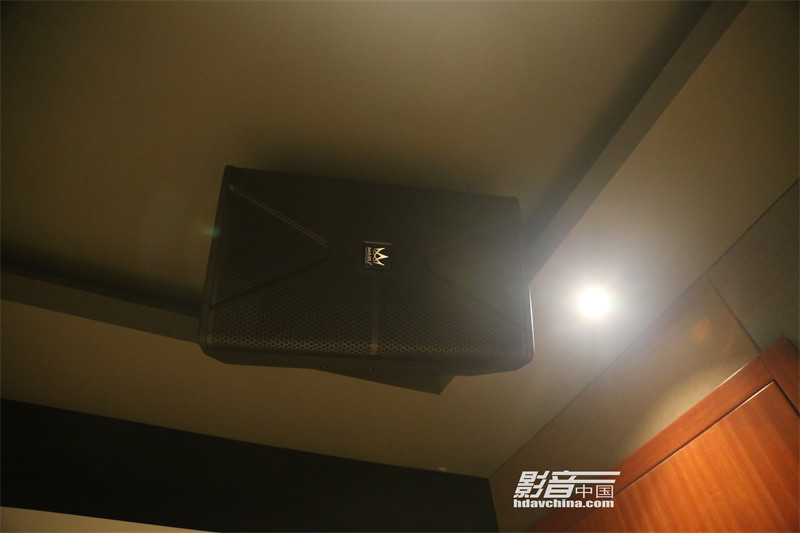

KTV系统使用壁挂MASU HK12,12寸低音单元和1.75寸压缩式高频驱动器组成,低频饱满,弹性十足,人声磁性丰富,声音的甜美度表现得非常完美。
首先要调试的是影音室Control4中央控制系统,控制系统的调试涉及到大量的软件编程,其功能或者说影音室控制的实现方式,根据个人的喜好以及设备的不同进行编程。
调试是一个繁琐而又需要细致的工作,每个设备在厂家出厂时已经做了调校,但因为环境的不同在细节的表现也不尽相同,因此调校师需要做的是在实际使用环境中对细节部分进行调校。经调校后,所表现出来的细节与调校前有明显差距。
影音室的音箱摆位是在影音室的设计之初就设计好的,调校人员所需要做的是在这个摆位设计的基础上进行微调。调校时,同一个参数需要来回的不断的尝试,因此,调校需要很大的耐心。构建完成后的影音室,营造了高级的“私享”的绝密空间。
