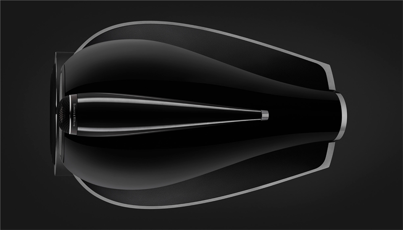

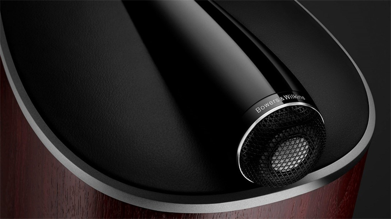

每款扬声器均采用改良版的经典实心高音顶置外壳,以及新的加长真空管系统,以产生更加空旷的高频。这种极其坚硬的外壳是一种非凡的声学结构,可以巧妙消除多余的共振,特别是与新的两点退耦系统相结合,以更有效隔离扬声器的其他部分时,其作用更显著。实心高音单元腔体仍由一整块实心铝制成,而且其阳极氧化处理的饰面依据箱体颜色,或深或浅色,实在令人赞叹。

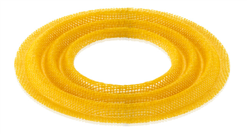

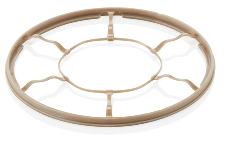

全新的合成仿生悬架采用极简的合成悬架系统取代传统的纤维“蜘蛛盆”,彻底颠覆了中音振盆性能,极大地降低了传统纤维悬架产生的不必要的空气压力(也就是声音),消除了不可预测的非线性影响,最终实现前所未有的清澈而动人中音音效。

为了尽可能地减少多余的共振进入各个型号的钻石振膜高音单元中,坚固耐用的外壳必不可少。全新800钻石系列采用了改良版经典实心高音单元外壳;它仍然由实心铝块加工而成,但形状细长(近30厘米/12英寸长),并配有一个更长的内部真空管加载系统。
全新实心高音单元总成与扬声器箱体或涡轮头(取决于型号)在两个而非一个位置实现了退耦,从而明显提升了空间感和空旷感。与此同时,高音单元的电机总成经过重新设计,在不影响性能的情况下,驱动单元能够更有效地“呼吸”,以此显著降低振膜高音单元后面的共振频率。

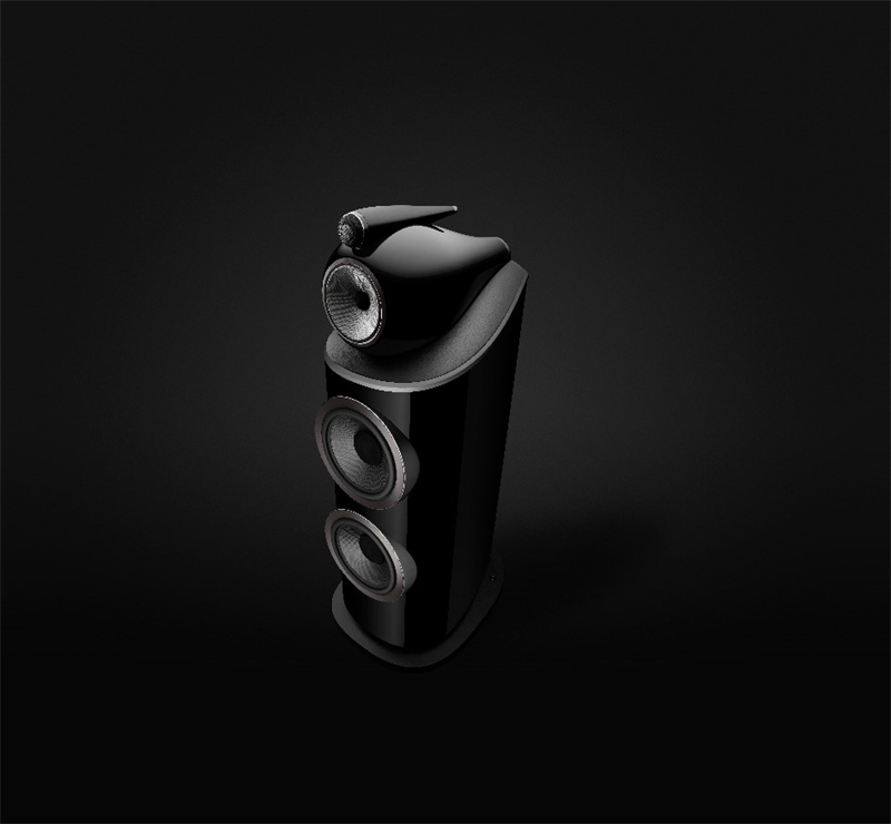

803 D4、802 D4和801 D4采用了相同的下射式Flowport端口、实心铝质底座和约束层阻尼钢板,但保留了2015年采用的脚轮及脚钉,因而比同类竞品更容易移动到最佳听音位置。

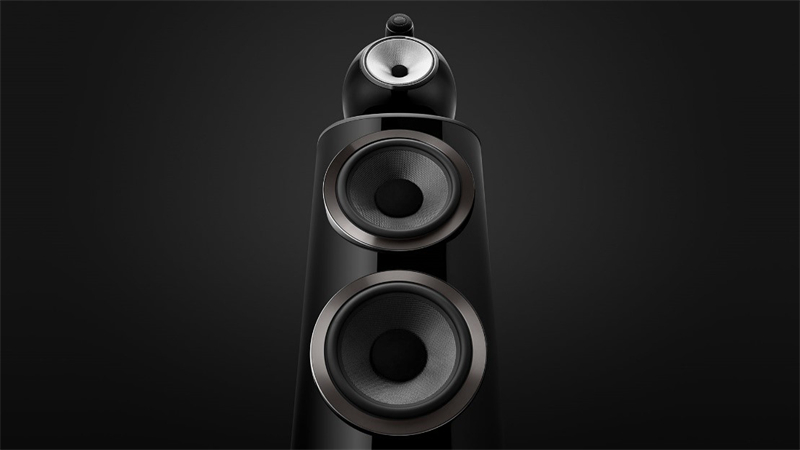

Aerofoil音盆™源于先进的计算机建模,它是一种复合低音振盆,厚度不一,适时提供最大刚度,同时质量很轻,这要归功于其碳纤维表面和轻质的复合泡沫芯。
除了经过改进和优化的电机系统,所有落地式扬声器的Aerofoil弦翼形振盆都搭载了新的泡沫反共振相位塞™,轻巧地支撑着音圈,降低振盆在运行移动时产生的失真,确保低音更干净。
