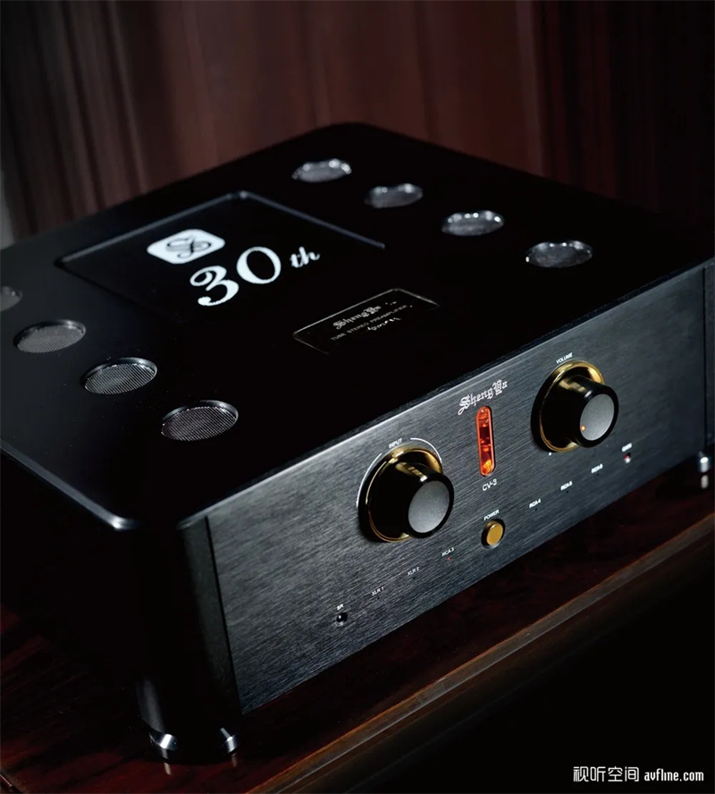

CV-3是声雅音响为纪念成立30周年而推出的重磅产品,是一台电子管全平衡前级放大器,为啥声雅不选用晶体管线路来制作这台前级呢?其实声雅的开山之作就是电子管放大器啊!而且声雅一直以来很擅长制作胆石结合的放大器,当然这可能只是其中的一个原因。

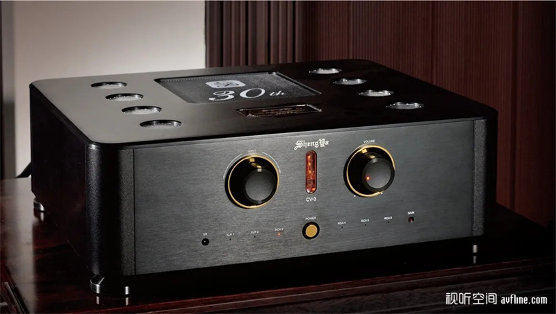

倒角圆润、样子憨厚稳重,一看到声雅 CV-3 前级,笔者就有这样的感觉,这是一种非常有亲和力的感觉,看上去挺顺眼的。与声雅以往的前级相比,这次CV-3的外观变化还真大。

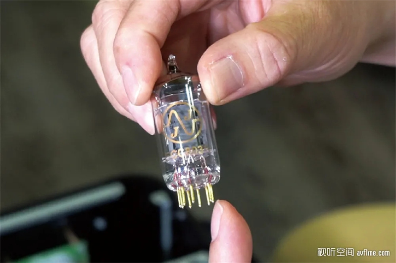

1,第一级采用特别定制的捷克JJ金脚ECC803的电子管,这种电子管的音质比普通电子管要高一级,目的是提升CV-3的音乐味。第一级电子管放大之后交连到下一级电子管的位置,声雅选用的M-Cap系列是最贵的金银膜电容,金、银两种导体的传输特性不同,这样一快一慢结合下来的声音就很有特色,让高频和低频都能够延伸得比较好。
特别定制的JJ ECC803金脚长屏电子管

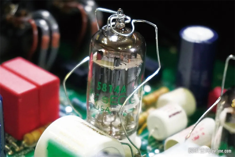

2,第二级并不是采用普通的阴极式放大,而是采用了SRPP电路,达到了超宽频带的要求。这一级的电子管声雅选用了古董胆飞利浦设计的5814。采用SRPP电路和古董电子管的组合,既有宽频带又有胆味。输出电容器也采用了M-Cap的金银膜油浸电容,达至了超宽频带、超高分析力的要求。
第二级所用到的飞利浦5814古董电子管

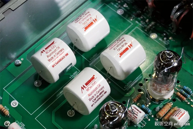

3,第三级是输出缓冲级,采用特别定制的捷克JJ金脚ECC802的电子管,达到宽频和大动态的要求,其次ECC802的音乐味会比较浓郁。这一级采用了M-Cap的铝膜电容,铝膜电容有一个特色就是中音段是很饱满的,刚好和金银膜的电容形成一个互补,让整个听感更加平衡。

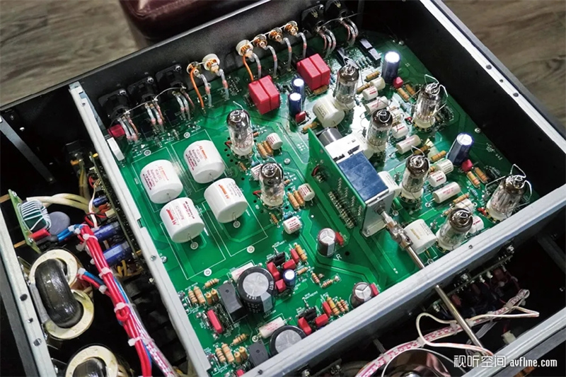

第三级所用到的M-cap铝膜电容
4,何总在校声上有丰富的经验,他认为零件的选取要根据声音表现来进行搭配,达到互补的效果。除了电子管之外,CV-3采用的一些小容量的电容器,有红色WIMA威马,也有M-Cap,这也是属于混搭的结果,还有炭膜电阻和金属膜电阻的混搭使用。何总表示不会清一色采用某公司的产品,也不会清一色地使用所谓最贵的产品。不同型号、不同厂家、不同质感的材料在一台机器里面混搭,才能够取得最好的音响效果,才会有多种多样、色彩丰富的声音表现。

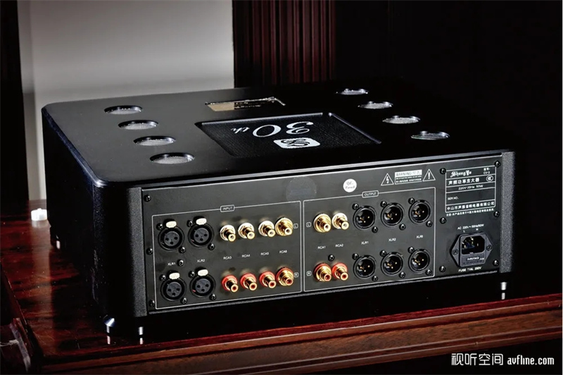

完备的RCA、XLR输入和输出接口,而且CV-3是真正的平衡输入和输出

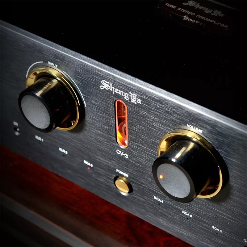

6,CV-3的供电部分采用晶体管和电子管混合式的稳压电源,目的依然是为了放大器能呈现胆味。面板窗口的那只胆管实际上是高压稳压电源的伺服器,这只电子管的型号是ECC81,配合这只电子管的还有2只场效应管,同样是具备胆味的零件。
7,CV-3的电源供应选用了R形的变压器。在测试这台机的时候,声雅发现R形变压器既丰厚又有速度,比环形变压器和EI形变压器更适合于本机。这台机共用了2个电源变压器,每个声道由1个变压器独立供电。

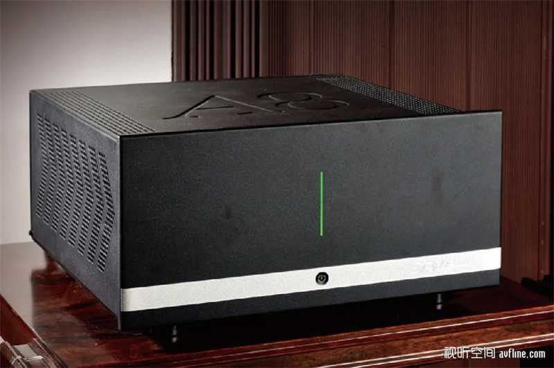

为了体验这台电子管全平衡前级,笔者找来了2台具备平衡输入的后级,分别是STARKE A8.350 多声道A类后级和Audiolab 8300XP立体声后级。试听时搭配的音箱是德国Odeon Audio Midas号角落地式音箱。
用声雅CV-3前级来搭配STARKE A8.350后级,一开声就可以感受到CV-3的一些声音特点,声音温和,且韵味不错,是笔者喜欢的声音类型(顿时有一种发现好东西的喜悦心情)。再细听的时候,感到CV-3的声音比较平衡,三频衔接紧密,声音色彩宜人,清澈但又不刺耳,中频适度不突兀,低中频比较丰厚但又具有速度感。

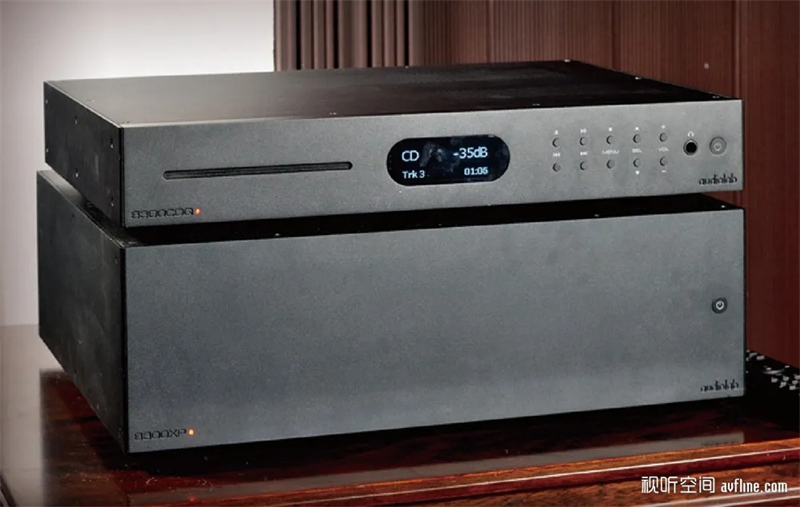

最后笔者用声雅CV-3前级来搭配售价万元左右的Audiolab 8300XP立体声后级,除了保留CV-3原有清澈自然且具有模拟味的特色之外,声音显得更清澈了,除此之外还多了一丝艳丽。与这样廉价的后级搭配,声雅CV-3前级也能体现出良好的激励作用,而Audiolab 8300XP的表现也让人刮目相看。
Audiolab 8300XP立体声后级(图下)
