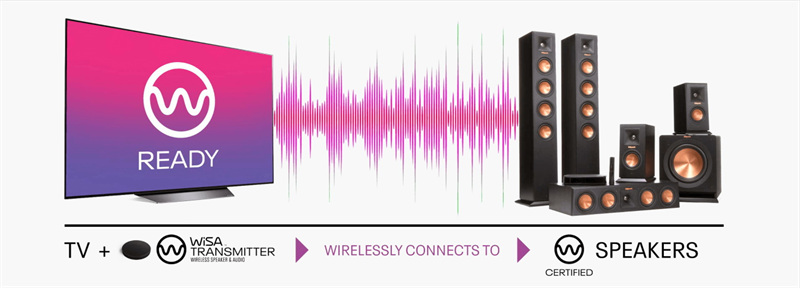

对于WiSA Ready产品,通常它们已内置WiSA控制软件,但需要借助外接的WiSA Transmitter(无线发射器)来发送信号给具备WiSA Certified的无线音箱以接收。

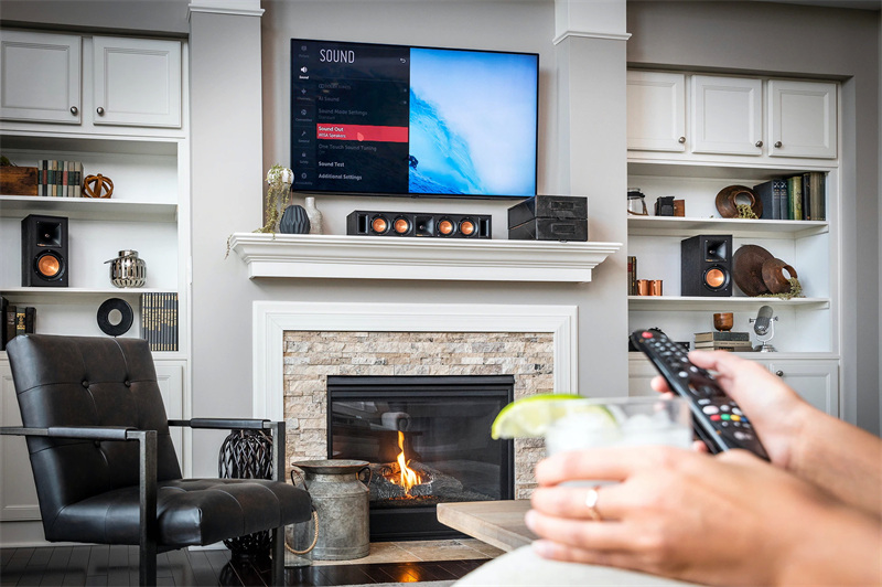

实际应用出发,无论是基础的2.0声道配置(RW-51M×2),还是5.1声道,甚至扩展到7.1声道(即选择3对RW-51M、1个RW-34C和1个RW-100SW),都充分体现了(基于预算)丰俭由人和对客厅环境灵活适应的特征。匹配杰士原配机顶盒,还可以与讯源/媒体中心相连,简简单单实现客厅影院中大片的无线播映。
如果你同时是LG OLED/NanoCell电视(WiSA Ready)或Xbox One用户,也可以选择Axiim LINK多声道无线USB音频发射器(额外购置,229美元),将前者的环绕声音频信号无线传输给Klipsch这样WiSA Certified的无线音箱,实现无线影院/游戏的欣赏。
