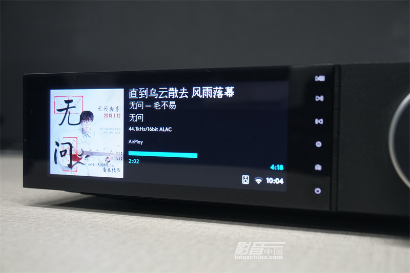

 播放歌曲时,前面板的屏幕将显示歌曲名称、歌手、专辑封面、实时歌词和规格

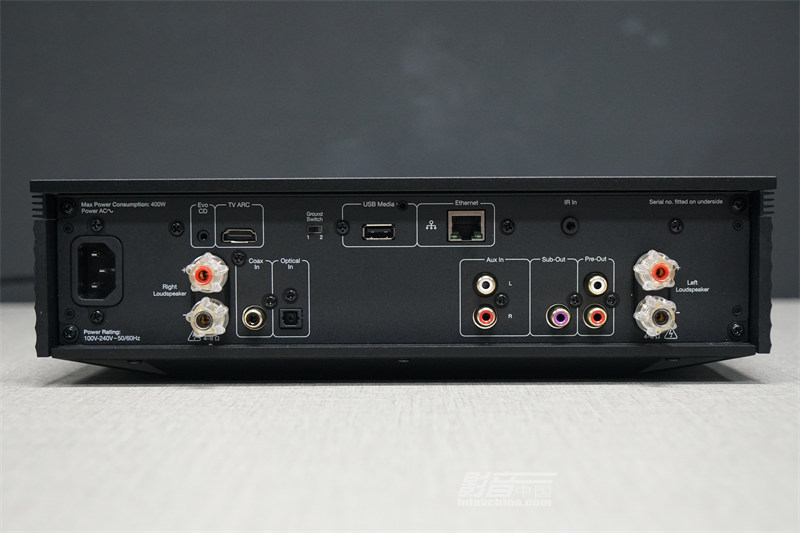

EVO 75的最大魅力在于高度集成,不管是硬件还是软件。它内置ESS Sabre ES9016K2M DAC,支持高达32bit/384kHzPCM和DSD256音频规格,配备了光纤、同轴、HDMI ARC、USB Type B、RCA等输入接口(关于各个接口所支持的音频规格,请参考参数列表),也支持蓝牙4.2、Apple AirPlay2等无线传输技术。输出接口方面,除了两声道扬声器输出、3.5毫米耳机输出端口之外,EVO 75所配备的前级输出、低音炮输出端口,也让用户想升级系统时无后顾之忧。
EVO 75配备光纤、同轴、HDMI ARC、USB Type B、RCA、前级输出、低音炮输出等接口

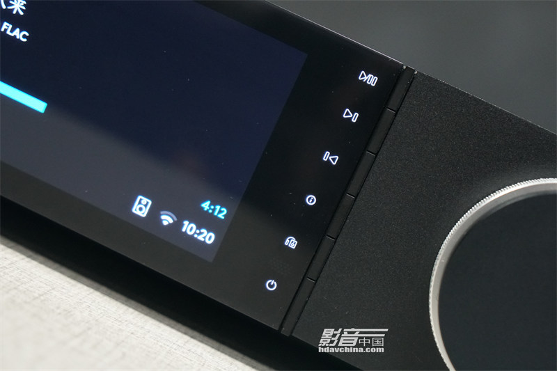

用户可用屏幕旁的一小排实体按键开关电源、切换信号源和歌曲

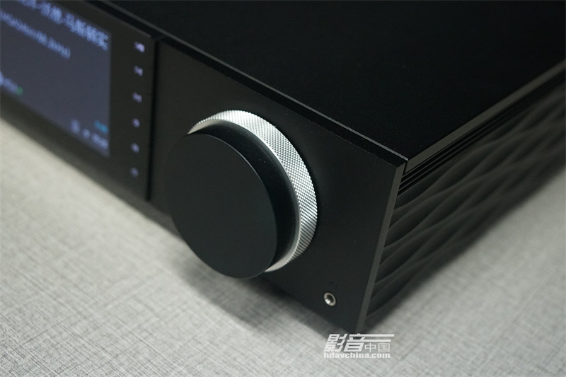

前面板的大旋钮主要用于调整音量和切换播放设备,旁边是3.5毫米耳机输出接口

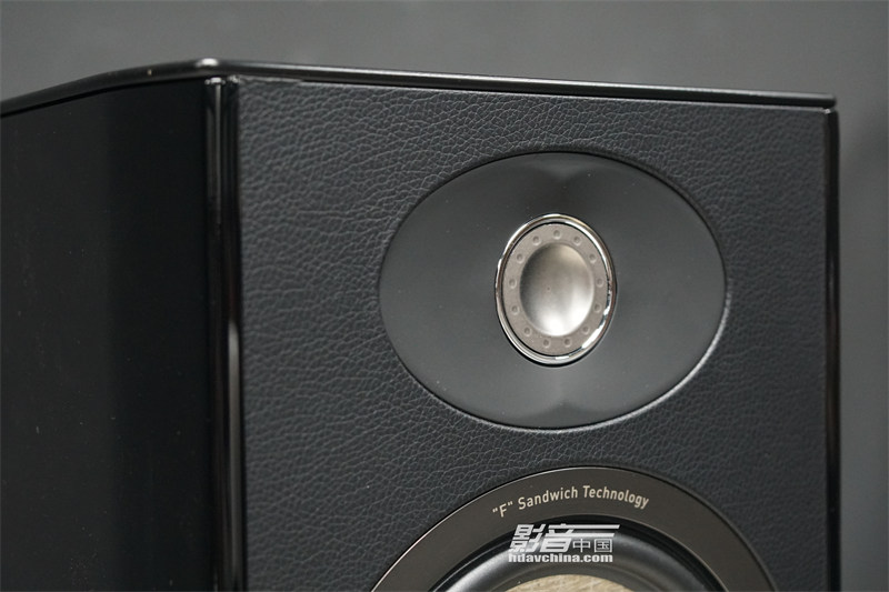

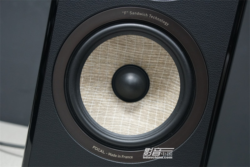

前文提到,目前EVO系列旗下还有一款EVO S书架音箱可以和EVO 75或EVO 150搭配使用,因此用户无需考虑太多搭配的问题,一次性将一体机和音箱买回家即可搭建一套完整的Hi-Fi系统。当然,你也可以选择其它品牌的音箱,像这次爱威影音为EVO 75搭配的就是FOCAL Aria 906书架音箱。这是一对看起来赏心悦目,听起来也身心舒畅的组合。EVO 75的体型比我们以往见到的任何一台剑桥功放/一体机都要小巧,而且采用黑色/深灰色作为主色调,波浪形的侧板设计又增添了一丝活泼,看起来精致时尚又不失高端品味,可轻易融入各种家居环境。FOCAL Aria 906的外观风格也是如此,而且提供四种不同配色材质的侧板供用户选择。第一眼看到FOCAL Aria 906音箱,很容易被亚麻材质的中低音单元和铝/镁反转球顶高音单元所吸引。普通亚麻复合材料的优势在于刚性强和重量轻,但缺乏阻尼,因此对振动的控制比较差。FOCAL采用的做法是用两层玻璃纤维薄层将优质亚麻纤维包裹起来,使其具有低密度、高达60GPa的高拉伸(杨氏)弹性模量和出色的内部阻尼。高音单元部分也较前代做了相应改进,球顶单元与其支架之间的悬架使用具有形状记忆功能的材料Poron。这种悬挂方式和FOCAL著名的Utopia Beryllium高音单元一脉相承,据说可以将2kHz到3kHz范围内的失真降低三倍。
