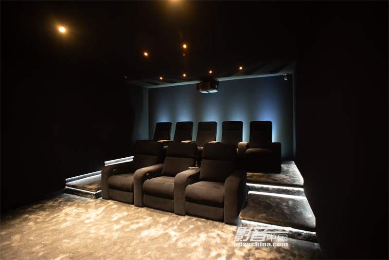

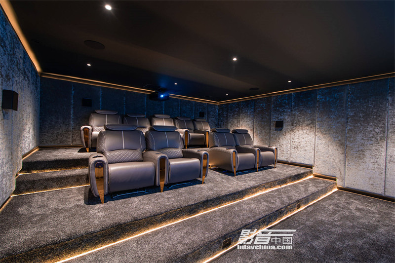

更高的亮度输出,势必会增加机身体积
最后,我们再来谈谈高亮度激光家庭影院投影机在安装方面需要考虑的问题。其实,我们不难发现,当一款家庭影院投影机的亮度达到了5000流明或以上,机身的体积必然会增大,以便在机身之中安装更大规模、更具效能的散热系统。因此,当我们要选择这种大尺寸的激光家庭影院投影机的时候,就需要考虑一下是否适合普通的吊装,又或者说需要像电影放映厅那样额外设立一个投影室。另外我们还需要充分考虑散热与投影机运行噪声干扰的问题。
