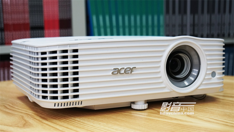

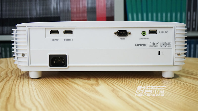

光从外形上看,E8615和目前市面上大部分适用于客厅环境的投影机并无太多差别,轻巧紧凑的白色机身仿佛标配,令它摆放在绝大部分现代家居环境中都毫无违和感。只需3.3米左右的距离,E8615即可投射100英寸的画面,在4000流明高亮度(符合ISO2118标准)的加持下,甚至可以轻松驾驭120英寸甚至更大尺寸的画面,对环境光线的抵抗力也增强不少。这让它既适用于客厅环境,也能满足酒店、会所、商务会议室等场所的放映需求。
安装摆位,自由随性
一般情况下,我们会把E8615直接放置在高度适中的桌面上,正对着屏幕,或者吊挂安装。当然,E8615也支持侧投,可对画面的上下左右四个点位进行±40°的梯形校正,只要投射的角度在合理范围内,基本都能得到相对方正的画面。这样一来,摆位基本不成问题。如果你还想节省购买投影幕的费用,E8615的墙面色彩校正功能或许能再助你一臂之力,通过对墙面颜色造成的色彩偏差问题进行校准,改善画面的偏色问题。使用寿命方面,各位也无需太过担心。E8615的Extreme ECO功能可降低多达70%的功耗。在ECO模式下,灯泡的使用寿命长达10000小时。

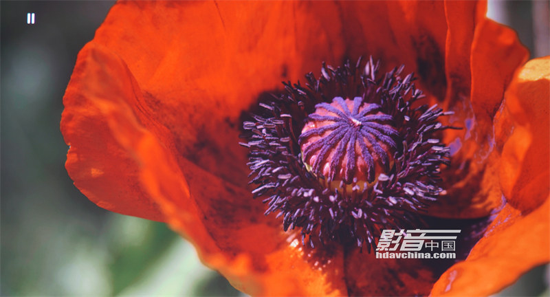

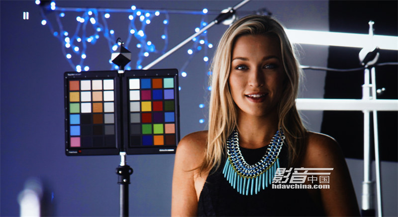

需要注意的是,E8615拥有将近十个图像模式,当播放4K HDR电影时,图像模式属于“不可选”状态,但可对大部分画面参数进行设置,包括色彩管理系统。而播放1080p片源时,可选择电影、标准等在内的任一图像模式,但此时菜单中的多数画面调整参数,比如亮度、饱和度等都处于锁定状态,只有选择“自定义”模式时才会解锁。这样设定既可以避免误操作,又能为专业玩家提供足够的画面调整空间。

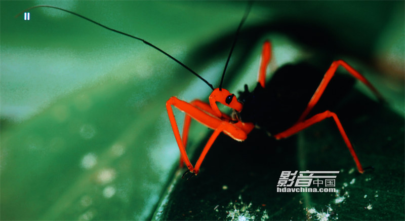

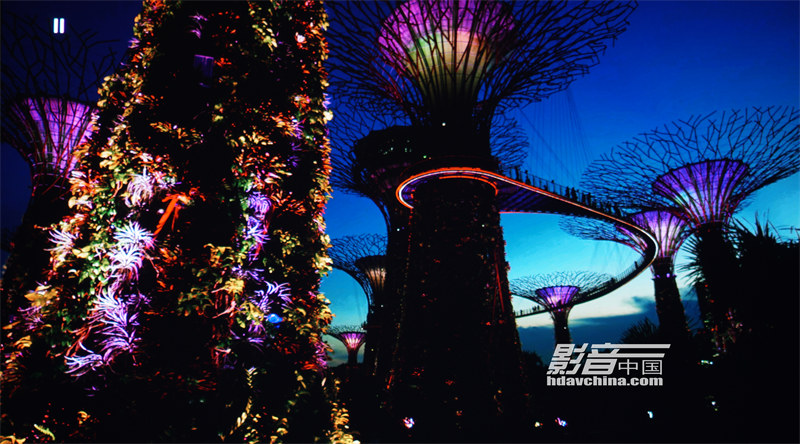

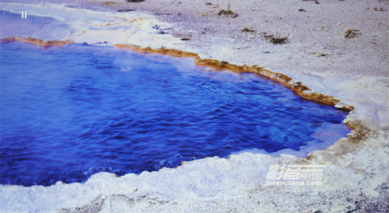

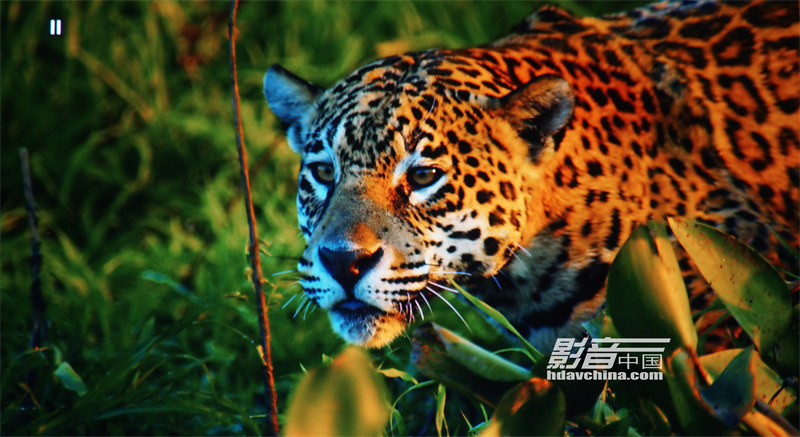

就个人的感觉而言,我在观看1080p电影时,更喜欢选择“电影”模式,此时画面的对比度和质感要胜于“标准”模式。播放4K电影时,则直接使用默认的图像模式。各位从屏摄图应该可以大概看出E8615的画面风格。它不是那种清淡怡人的类型,相反,某些色彩,比如红色或蓝色,显得颇为浓郁,加上相对出彩的对比度,有些画面会透着一股油画的质感。在呈现光线强烈的场景时,E8615的高亮度优势也令人眼前一亮。你可以捕捉到城市夜景中,各色霓虹灯闪烁其间耀眼的光彩,或是阳光洒落在林间和草地,暖洋洋的感觉。相对应地,E8615在黑位方面同样有着不错的表现,以最近热播的网剧《鬼吹灯之云南虫谷》为例,剧中绝大部分的场景都是光线昏暗的丛林和洞穴,如果显示设备对比度一般,整体的画面将是灰蒙蒙的一片,而不会像E8615一样,暗部扎实且细节清晰。

●输入接口:HDMI 2.0b×2
