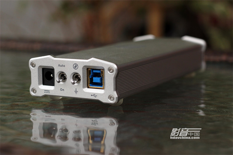

使用笔记本电脑作为“数字转盘”也可以做一些针对性的硬件优化。例如,可以使用外置线性电源给外置DAC的USB Type-B接口供电。另外,笔记本电脑的干扰较大,最好也针对数字信号做隔离,做法就是加入USB数字隔离器。目前能买到的隔离器有两种隔离方式,一种是使用数字隔离变压器,另一种是光电隔离,以电/光/电工作流程实现隔离,有效隔离噪声。至于两种隔离方式哪种更好,这个就有待各位自己去尝试了。另外一种就是软件优化,不同的软件都有各自优化参数,这里就不一一详述了。
