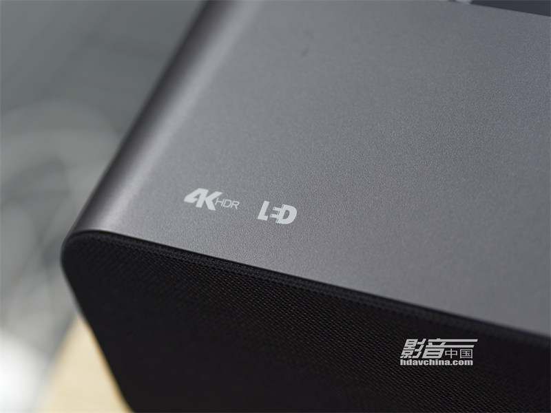

 从整体而言,TX5000K机身整体设计属于窄长型,放置在一般客厅所使用的电视机柜使用并没有太大难度,留意机身的左上方为4K HDR与LED光源的标识

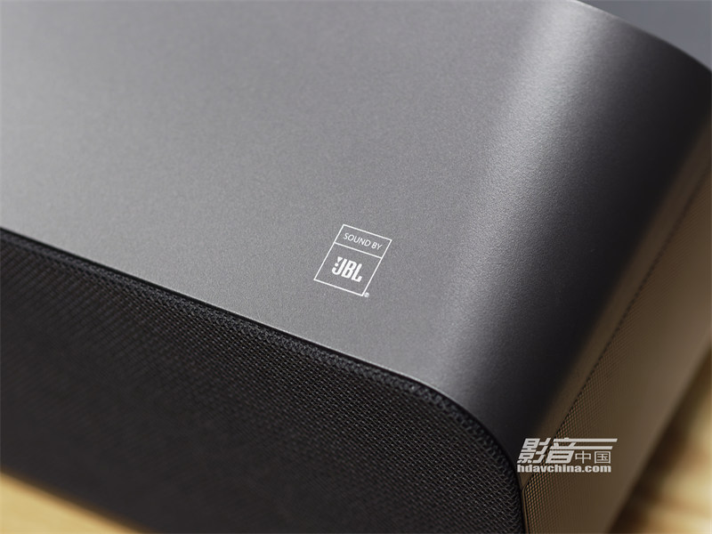

在机身的右上方,则有“Sound by JBL”的标识,也就是机身内部的扬声器系统是来自国际知名品牌JBL

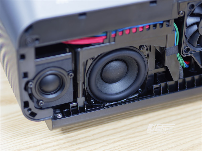

那么究竟JBL设计的扬声器系统是怎样的呢?我们可以轻轻地掀开机身正前方的网罩,就能在左右两侧找到两组扬声器单元,一组分别由软球高音单元与纸盘重低音单元所构成,两声道加起来,共有40W的输出功率

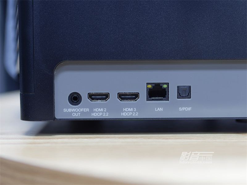

再来看看机身背部的接口有哪些?靠左边的一侧包括了两个支持HDCP 2.2的HDMI接口、网络接口、数字光纤音频输入接口、低音炮3.5mm音频输出接口

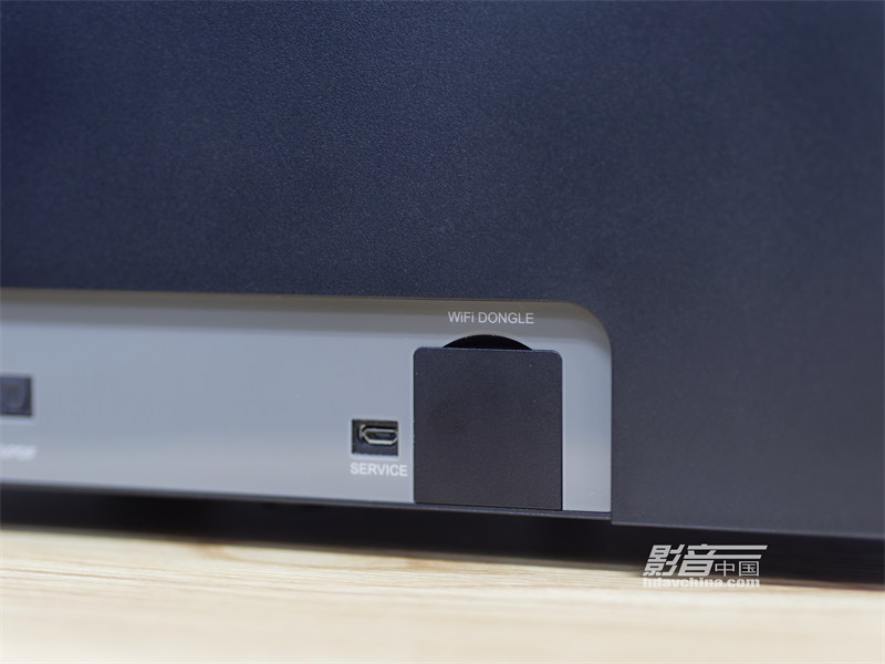

机身背部中间的位置有非常特别的WiFi USB网卡的接口,为了避免丢失以及让整体看起来更加整齐,采用了隐藏式的设计

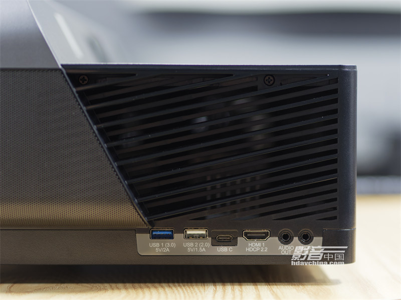

机身左侧还有一路HDMI接口,以及两路USB A接口、一路USB C接口、3.5mm音频输入与输出接口

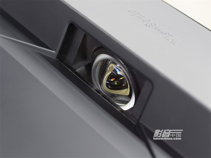

采用低色散镀膜超短焦广角镜头,可确保画面中心与边缘部分都能保持足够的锐度。

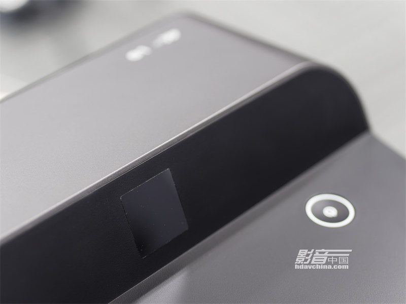

除了一个电源按键,机身之中没有配置多余的控制按键,同时在镜头左右两侧分别配备了超声波传感器,开启护眼模式后,可在有人接近镜头的情况下,切断光源

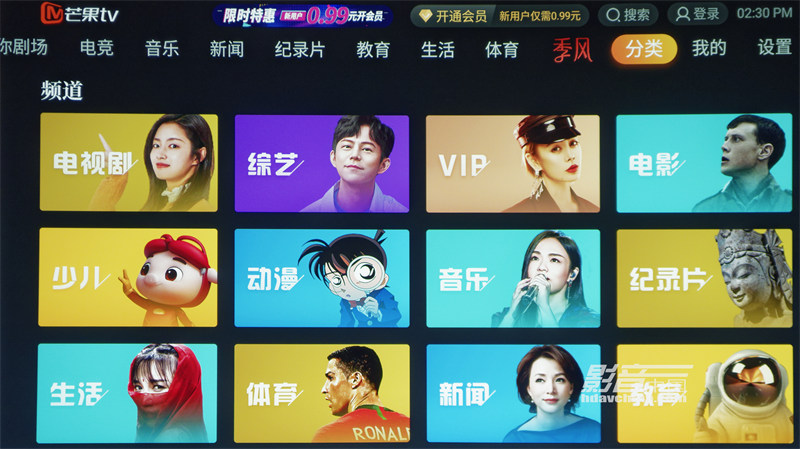

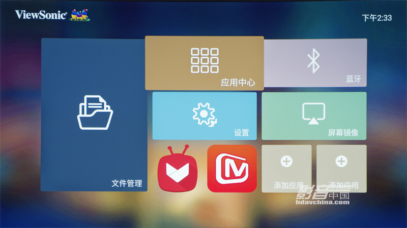

TX5000K内置了我们非常熟悉的安卓智能操作系统,而机身内建的芒果TV拥有较为全面的影音娱乐资源,并且还搭载了4核CPU和2GB高速内存与16GB闪存的大存储空间,确保了整个系统的流畅运行,也让我们留有更大的空间来安装各种各样的影音娱乐APP应用程序。
当连接上互联网,打开机身内置的芒果TV应用程序,开通会员后,就可以获得众多不同类型的影音娱乐资源,包括电视剧、综艺、电影、动漫、音乐等,另外还有教育、生活、新闻等方面的资讯
内置安卓智能系统的界面采用方块式的模块化结构,可以增加更多的应用程序以扩大影音方面的应用

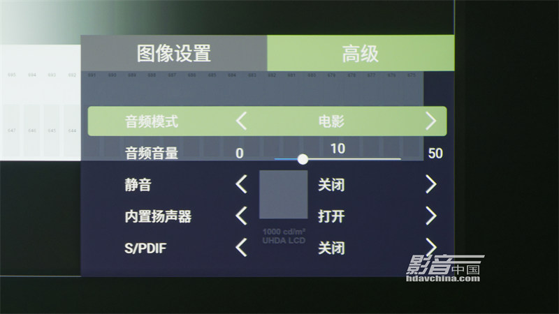

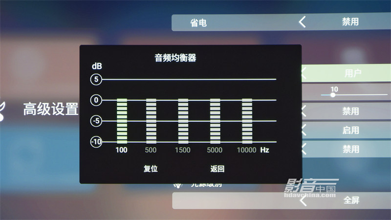

机身内置的音响系统是由JBL设计,而内置的音频软件调整功能部分则包括电影、电视等多个不同的音频预设模式,同时也配备了方便用户实现各种自定义模式的音频均衡器

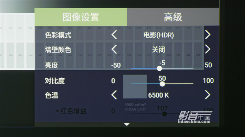

4_副本2.jpg进入到图像设置菜单之中,我们发现除了电影、电视、游戏等预设色彩模式之外,还专门提供了墙壁颜色的选项,以便于直接投墙玩家实现快捷的色彩校正

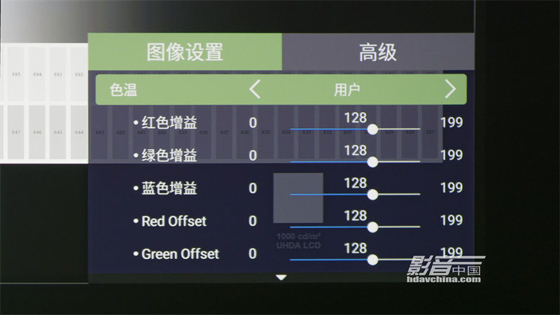

色温部分具备了用户自定义选项,可让用户通过两点式灰阶白平衡调校,获取更准确的色温表现

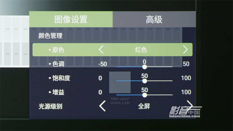

6_副本.jpgRGBCMY 六色颜色管理功能也能在机身功能菜单中找到,可以分别对这六种颜色分别调校其色调、饱和度、增益方面的参数

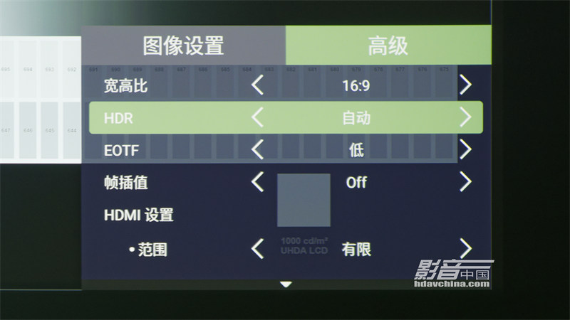

当我们开启了HDR模式之后,可以分别设置不同的EOTF,TX5000K为用户提供了低、中、高三档设定,较低的档位能保留更多的高光细节,而较高的档位则有着更亮的高光表现

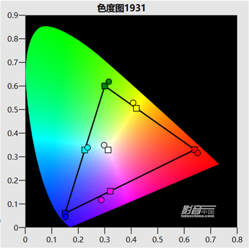

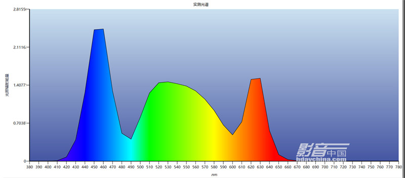

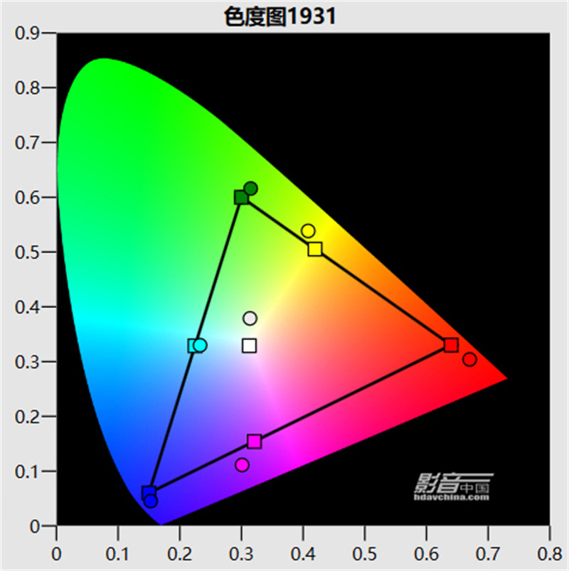

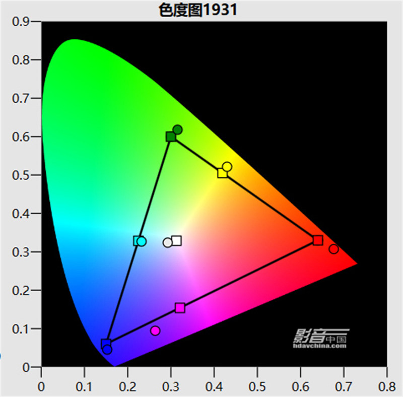

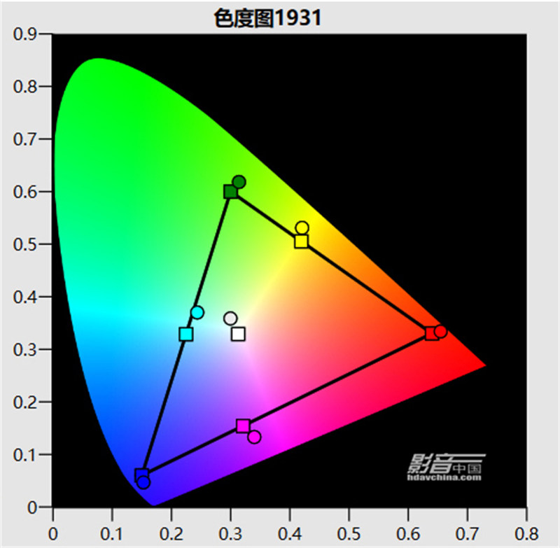

接下来,我们通过4K HDR超高清视频信号发生器、分光计、色度计以及ChromaPure 3专业版视频测试与调校软件,分别对TX5000K的光谱能量分布、4K HDR与1080p SDR 预设色彩模式的色域覆盖进行测试。考虑到这款超短焦投影机所采用的RGBB LED特殊光源结构,在测试光谱能量分布之前就估计蓝光部分的能量较高,而根据我们的实际的测量结果则证明了这一点。整体来看,蓝光能量较高,而绿光与红光的能量相近。在对电影、电视与游戏这几种色彩预设模式的测试之中,我们发现在4K HDR状态之下往往可以获得更高的画面亮度与更广的色域覆盖范围,而测量的结构也接近于优派官方所表述的125% Rec.709的色域覆盖范围。(需要注意,以下的测试结果的差异性与现场所使用的1.0增益ISF认证白幕、测试光环境以及测试样机的运行状态因素相关,仅供参考。)
通过光谱能量测试,可以发现TX5000K所采用的RGBB LED光源,在蓝光部分,具体是440-470nm区间的蓝光能量较高,而绿光与红光的能量相近,蓝光峰值在520-530nm区间,红光峰值则在620-630nm区间
电影HDR色彩模式(色温选择D6500K、光源选择全屏模式)拥有最大的色域覆盖范围,接近125% Rec.709标准与85%的DCI-P3标准,其中红色部分较为鲜艳,白点基本达到了D65
电视HDR色彩模式(色温选择D6500K、光源选择全屏模式)的色域覆盖范围略小于电影HDR模式,白点相比D65,略微偏绿
电影、电视这两个1080p SDR模式的色域覆盖范围略小于前面两个HDR模式,接近于100% Rec.709,这三个SDR模式主要区别在于青色、黄色与洋红色有轻微的差异,同时白点的预设也有略微不同

拆开TX5000K机身正面的网罩,就可以看到正前方左右两侧分别是两组高音单元搭配中低音单元的组合,这就是优派专门让JBL音响工程师团队为TX5000K而打造的两个20W的立体声音响系统。尽管受限于体积与输出功率的大小,无法与我们视听室中那套9.2.6的沉浸式三维音效环绕声系统相媲美,但如果应用在一般家庭的客厅环境之中,就足以满足普通看电影与听音乐的需求了,音量足够大。另外,TX5000K还支持蓝牙无线音频输入,换句话来说就是可以随时变身为蓝牙音箱。

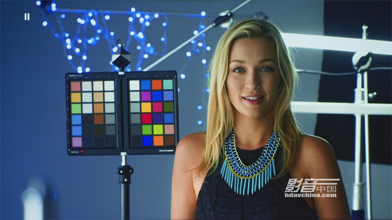

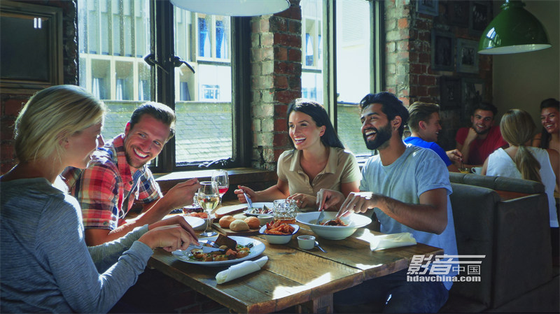

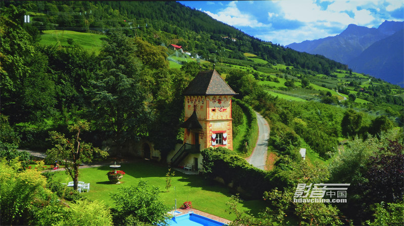

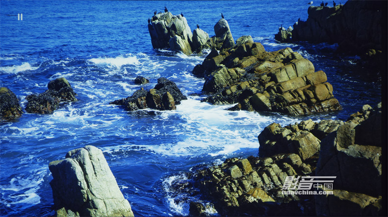

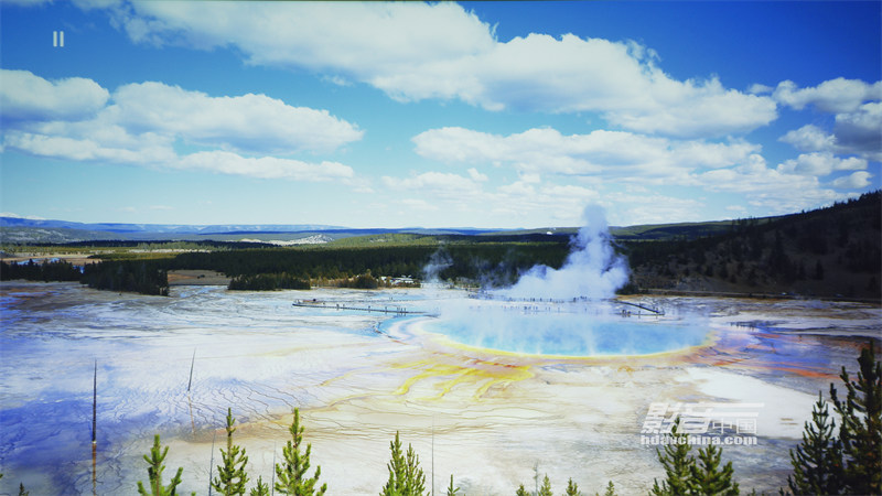

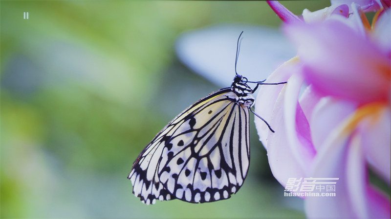

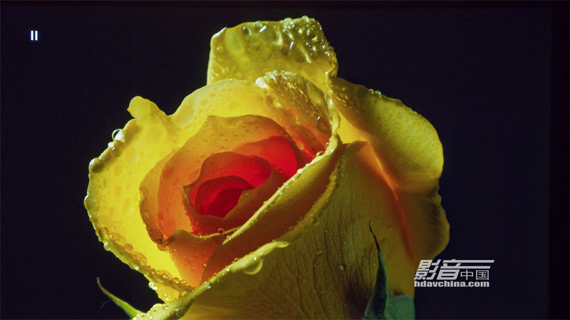

关于4K HDR超高清蓝光测试画面屏摄

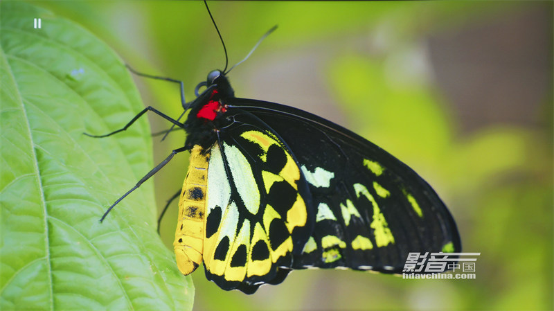

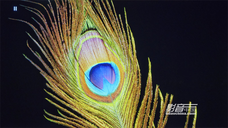

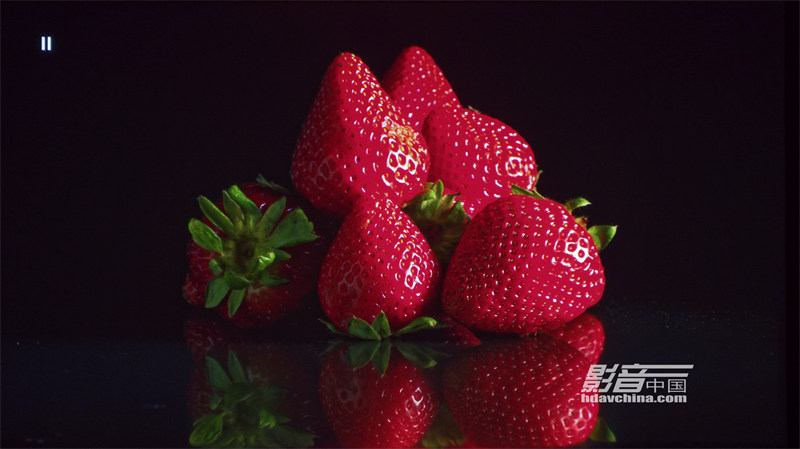

对于优派TX5000K的色彩风格,我认为它充分表现三色LED光源柔和饱满,娇嫩欲滴的风格,并不像三色激光光源那样鲜艳而强势,尤其是在人物肤色的把控方面,更是恰到好处,符合绝大部分用户的审美观,十分讨喜。此外,得益于RGBB LED的光源结构,红绿蓝三色均有着不错的平衡感与亮度表现,尤其是在蓝色与红色的表达方面,甚至比起一些拥有100% DCI-P3色域覆盖能力的单色激光电视要更加抢眼,这是我所意想不到的。另外,我们在测试的过程中,曾经尝试投射120英寸的大画面,除了亮度相比100英寸有所下滑之外,整体的画面中心与边缘锐度还是能够维持在相当不错的水平,相信这与TX5000K所采用的高解析力低色散的大尺寸超短焦光学镜头有着密不可分的关系。至于,在大家都十分关心的亮度方面,在搭配优质的100英寸菲涅尔抗光幕的前提下,基本上可以满足在客厅之中使用的需求,不过我则是希望优派相关后续机型可以进一步提升光输出亮度,让用户可以在投影尺寸与使用环境上有更多的操作空间。

在使用安全性方面,TX5000K充分考虑到儿童使用安全性的问题,内置了超声波传感器,在开启护眼功能之后,当小孩子过于靠近镜头的时候,会自动切断投影光源。另外,我们在调试与安装过程中也可以选择关闭这个功能。
