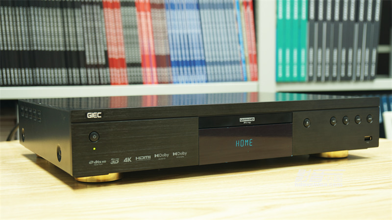

这两款机型乍看之下非常相似,但要区分也很容易。BDP-G5700在功能上更偏向影院,不像BDP-G5800影院、HiFi都兼顾。前面板相对简洁,只配备了碟片仓、6颗物理按键和USB 2.0接口。而BDP-G5800配备了碟片仓、触摸按键和隐藏式硬盘仓加USB 2.0接口。BDP-G5700的前面板操作更加直观。

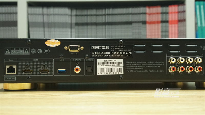

再观察一下背面板,BDP-G5700同样配备双HDMI接口、同轴、光纤、USB3.0和7.1模拟声道输出接口等。另有RS-232接口可接入智能控制系统,和其它设备实现联动。和BDP-G5800的区别主要在于,BDP-G5700不配置XLR全平衡和RCA立体声模拟输出接口,没有前者那么强调Hi-Fi播放的属性。
BDP-G5700背面板的接口配置
以BDP-G5800为参照,BDP-G5700的定位一下子就清晰了。它的兼容性确实没有BDP-G5800那么强,去掉了内置硬盘读取功能和平衡两声道输出模块,只保留专注于4K院影级的输出。但BDP-G5700仍然可以使用USB 3.0接口和网络接口,连接外置硬盘(支持最高16T的硬盘读取)或者通过DLNA方式播放网络存储器里面的资源。

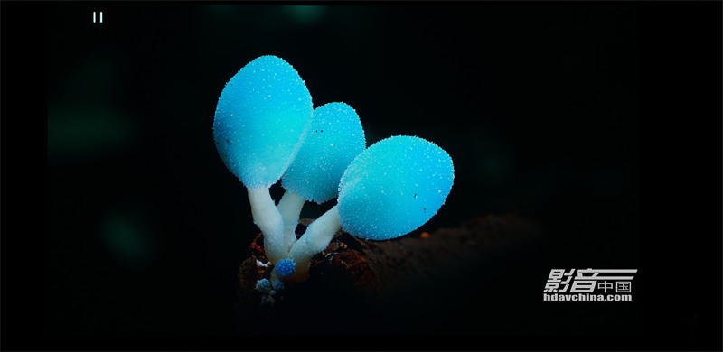

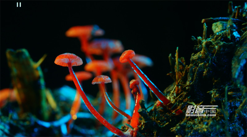

画质方面也是一样的。能流畅播放高规格的视频只是硬性指标,BDP-G5700更为人称道的还是清爽、细腻的画面特性。像这次我们为其搭配JVC DLA-N6BC 4K投影机作为显示设备,刚好相得益彰。除了肤色的自然度外,个人印象最深刻是《地球脉动2》“森林篇”中,各色菌菇从雨后的土壤冒出来的画面。它们在微光的照射,有些微微透明,呈现出明艳而湿润的质感,不管看几遍,都令人忍不住感叹一声“漂亮”。

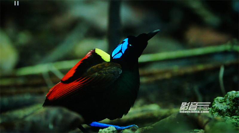

4K HDR演示画面现场屏摄图
