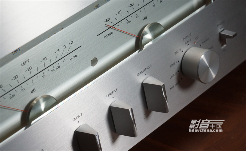

A-S3200的面板上保留了各种各样功能和切换开关,方便用户快速地操作,这也是日系功放的一种经典设计

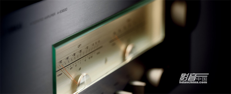

在外观上,A-S3200的确是给人的感觉很充实。A-S3200的体积不小,重量也不小,而且工艺很精致,特别顶板和前面板所使用的拉丝工艺,能做出这种工艺的机器就保守估计需要1000多万元人民币,仪表前面那一块水晶玻璃挡板被打磨得非常光滑,透明度极高。两侧是各自一块深褐色的塑料侧板,这也是日系高端机里面的一个经典设计,早期的产品通常是木头,但我估计后来是因为提倡环保的关系就使用其他材料来代替了。而背板上那些光洁度十足的纯铜金属的接插件也非常漂亮,8个喇叭线端子表面打磨得像面镜一样,可见Yamaha在外观工艺上的确认真。

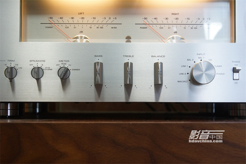

我收到功放之后,很自然地会录制一些实际回放效果的视频,然后放到微信朋友圈里面,或许是因为看惯了那些面板简洁的功放的关系,再看A-S3200面板上的一排切换开关和旋钮就会提出疑问:为什么那么多旋钮和切换开关?

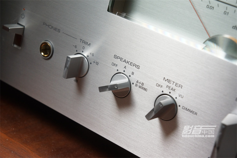

如果见过70~80年代的年代功放,不论是日系,还是欧美机,绝大多数都是这么设计的,后来的厂家要么就把这些功能去掉,又或者通过功能菜单使用这些功能,面板上也就显得整洁多了。A-S3200那些旋钮和切换开关,从左到右分别是耳放增益控制、扬声器输出端控制,仪表显示模式(峰值电平和功率模式)、高/低音控制、输入信源切换、左右声道平衡、MM/MC唱头线路切换,静音控制。
或许有人会问到:高低音调整、左右声道平衡调节这两个功能如今还有必要保留下来吗?高/低音调整一方面可以实现等响度调整的目的,能在小音量播放时用于补偿高/低音量感在听感上的缺失,另一方面就是能根据个人喜好来适当地控制高/低音的量感。至于左/右声道音量就是可以修正左右声道声音上的误差而导致声像产生偏差。例如,两只音箱的摆放问题导致其中一边的反射声太多就会让声像定位往一边偏移,那么就可以通过平衡功能来修正这个问题。不过,要你觉得没必要使用,那么可以把旋钮保持在中间位置,功放会自动地把该功能给Pass掉变成直通状态。另外,在音量旋钮下方有一个MUTE键,使用之后功放会自动降低音量,而音量旋钮也会同步动作。

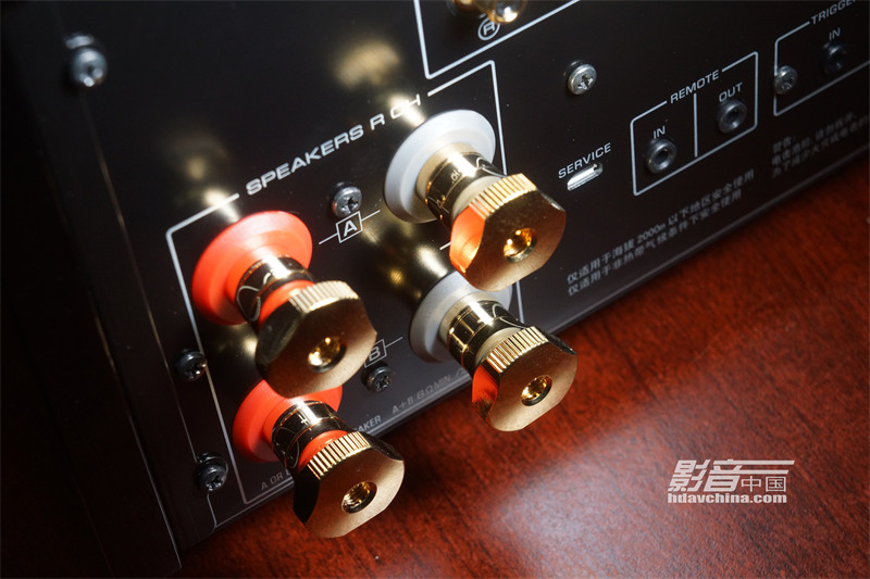

每声道4个接线端子可采用Bi-Wire方式连接双线分音设计的音箱

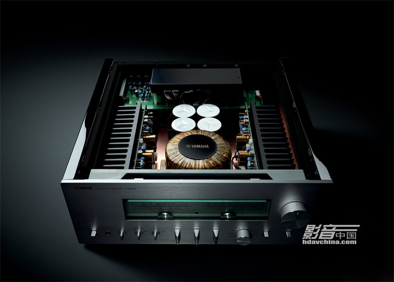

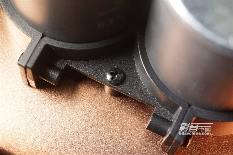

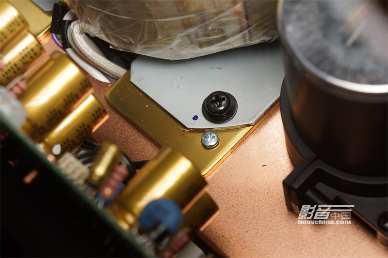

对我来说,拆机是经常需要做的事情,也是很多发烧友感兴趣的事情。打开Yamaha A-S3200的顶板就看到,中间部分是电源、两侧是左/右声道的功放线路,而前级、唱头放大线路则紧挨着背板安装。其中,MM/MC唱头放大线路不仅独立线路板,还做了屏蔽处理,有助提高信噪比。而Yamaha A-S3200的内部布局属于一种很典型的布局。这种布局的好处有两个。第一,机身的重量分布比较均衡;第二,左右声道的路径一致。再细心地观察还会发现,A-S3200的电源部分(包括变压器和滤波电容)、功率放大部分是安装在一块大的纯铜板上面,而纯铜板与机壳相连,同时铜板、机壳与电路之间做了减震处理,把谐振频率降低,也就是“机械接地”,以减少微音效应来提高信噪比。
A-S3200的内部布局相当考究,输入部分紧贴着背板,缩小传输距离,中间是电源部分,两侧是功率放大部分,这样能让重量分布均匀
优异的信噪意味着功放本身的噪音信号很低,能呈现更多录音当中的弱音细节,动态范围更大。所以Yamaha在设计的时候就很注重这个指标。除了通过“机械接地”方式,A-S3200的放大线路是全平衡设计,本身就能够抑制噪声,提高信噪比的目的。而且A-S3200的放大线路采用分立元件制作而成,这也是日系高端机型最常见的做法,因为他们总认为分立元件制作放大线路对声音的“染色”更少,声音就更真实。至于音量控制方式上,A-S3200使用的是音量控制IC来实现的,而这个IC是Yamaha自己开发的低噪声音量控制IC(Yamaha本身拥有半导体零件开发能力!),从而保证整个电路的信噪比。
电源部分和功放部分安装在一块大型的纯铜底板上,而这底板与机箱连接,彼此之间做了避震处理

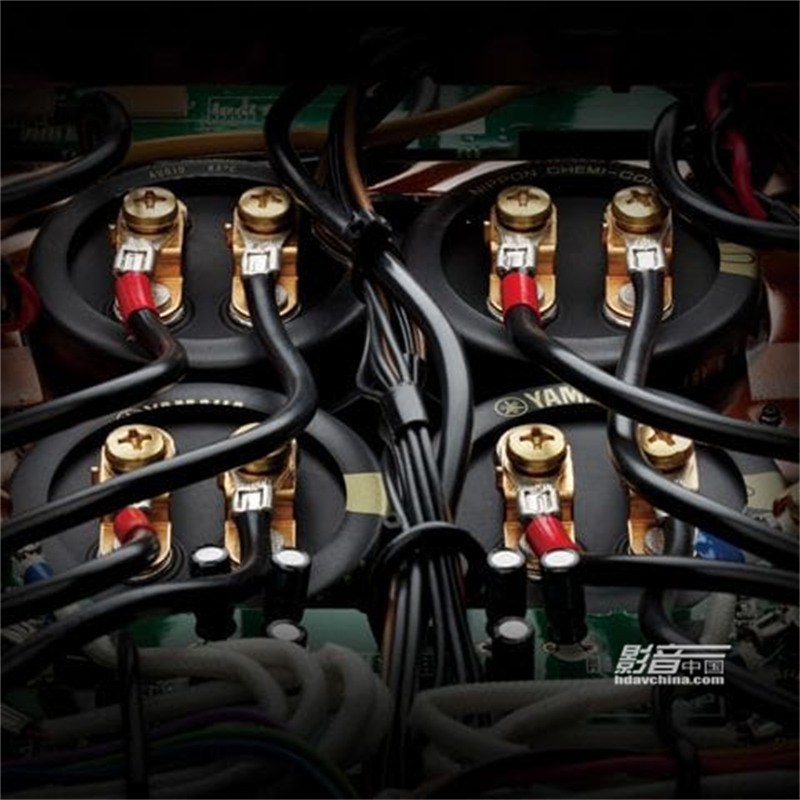

另外,在供电和喇叭线输出部分的连接方式和线材使用上也非常讲究。其中,电源部分的连接线全部用上粗线径来连接,并以螺丝来固定,这样不但保证连接紧密,而且还能保证大电流的传输,在大动态时保证充足的电流。而功放与喇叭线端子之间的连接线采用了PC-Triple C导体的连接线,这种导体由日本FCM公司开发,号称传输能力优于PCOCC(单晶铜),确保音频信号的传输性能。
粗线径,加上螺丝固定连接,确保电流供应充沛

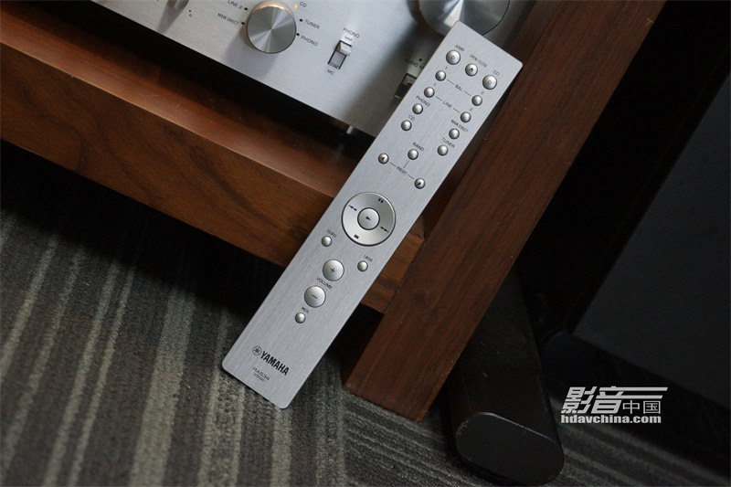

A-S3200的遥控器除了能控制功放之外,还能控制自家的SACD/CD播放机,例如CD-S3000
