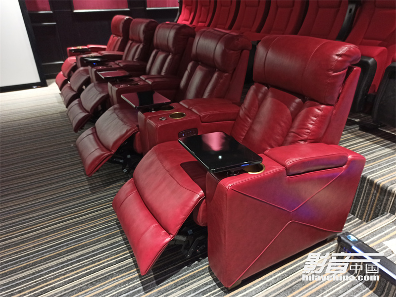

整体资金投入:共计约85万元。影音设备39万元、建声处理(弹性减力墙专用构件,调谐吸声模块、非对称扩散模块、透声布内饰)10万元、5张谛凡喏高级3电动座椅 +标准影院座椅影音座椅32张10万元、基础装修25万元(地台浇筑+弹性剪力墙隔声结构+板材+地毯+星空顶+装修物料+人工+门+台阶灯+材料+人工+星空顶)。

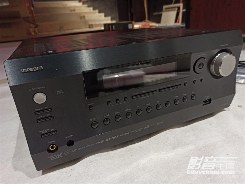

4K前级解码器:Integra(安桥)DRC-R1.1旗舰
后级放大器:WINTENS S8300 8声道后级放大器×2

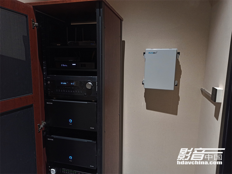

高级定制机柜:猛犸E5-1980实木中国红版本立式器材柜

专用授权电源时序器
RS232转RS485模块
DB-9串口控制线

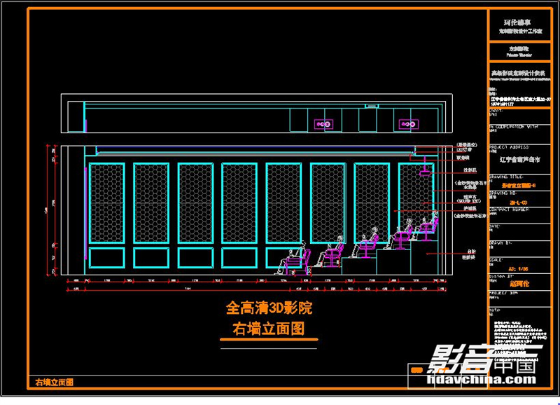

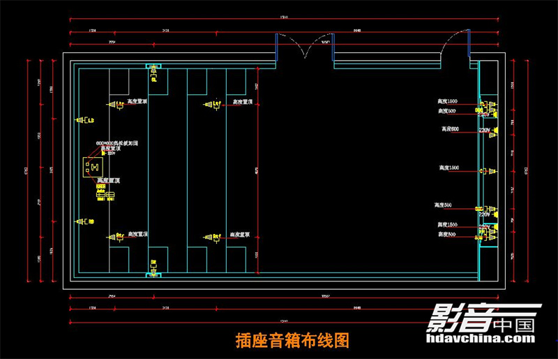

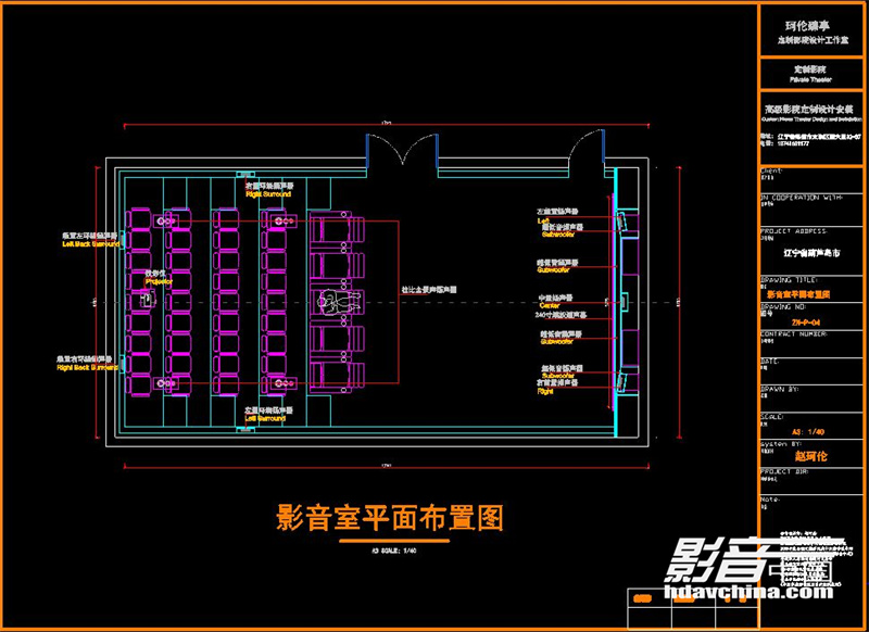

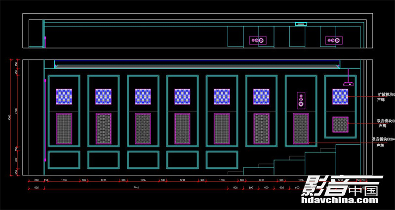

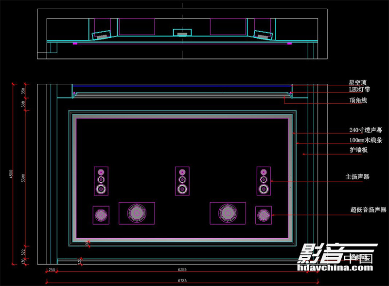

设计公司在前期,做了大量的现场放线和仔细勘察, 并对前期规划图与现场细化实际进行二次标注,依据采集的放线数据。经过半个月时间,精心绘制出了约50张的深化施工图纸,包括了平面布置图、各立面结构图、开关插座图、影音弱电点位图、影音室灯位图、灯光回路图、空调布置图、视角分析图、声场分析图、驻波点分析图和两版不同风格的3D效果图等等。以此指导施工队伍高精准施工。

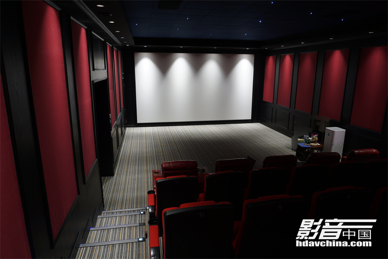

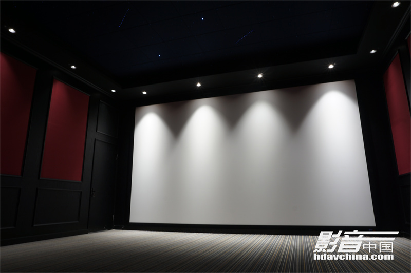

根据整体预算分配到影院各大项的配比比例,配置出科学合理的设备配置。原始房间上面有许多管线,去掉管线占高和吊顶后,净高度可以做到1.85:1屏幕的最大240寸,240寸的整体外边框尺寸达到了5.5米×3.2米,做到了“顶天立地”已经很有气势了。
这么大的屏幕还是透声型,要保证足够的亮度和长时间持续的亮度稳定性,投影机亮度起步应当在5000流明以上。由于每个项目都有预算方面的限制,整体预算分配给施工方有很大一部分比例,座椅、建声、地面、装修、智能化、灯光都要分配走预算,最终分配给影音器材的费用不到40万元。这样选美系或者日系的4K激光高亮影院投影机,是远远不够的。
因此设计公司决定务实,选择了丽讯的DLP技术,最新的激光光源8000流明的全高清分辨率机器。由于亮度高,选了透声性更佳的精细编织透声幕,同时可以减少摩尔纹的产生。

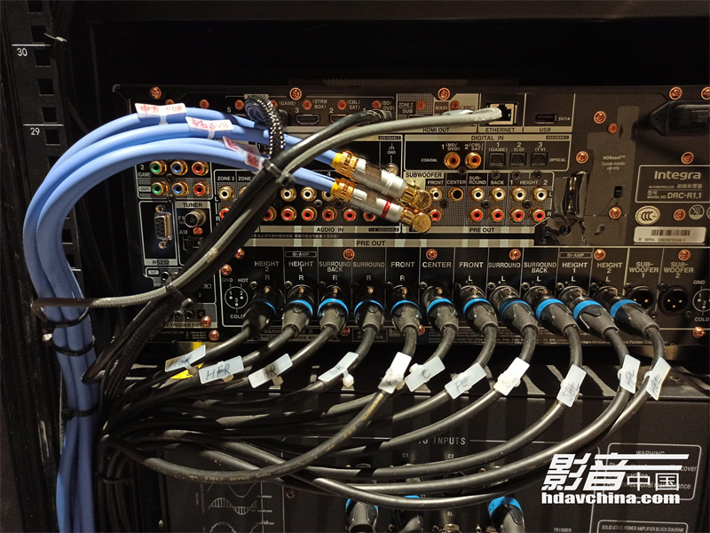

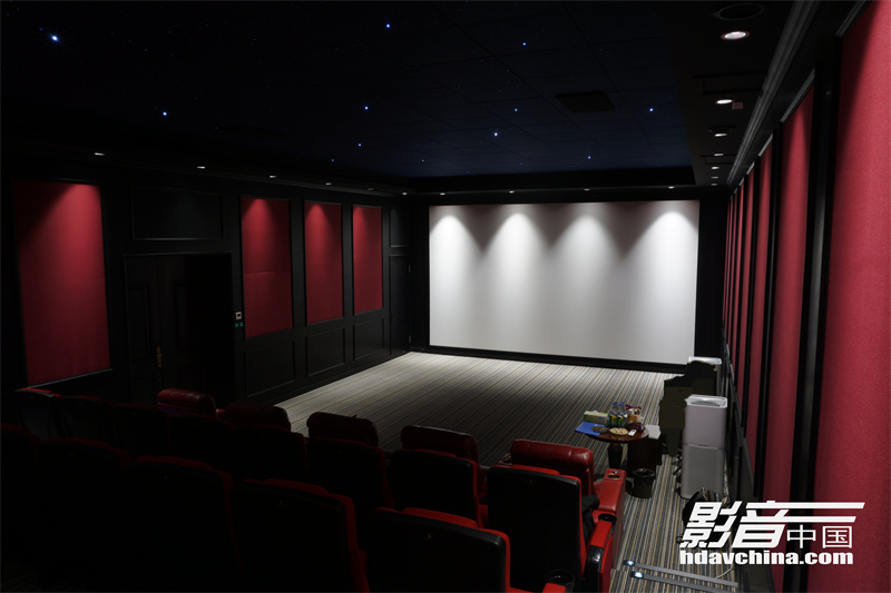

音响配置方面,使用(安桥)旗下的Integra DRC-R1.1旗舰独立前级,配合两台大功率的8声道影院纯后级作为全景声前端。喇叭系统使用85年历史的音响老品牌Wharfedale定制安装系统,前三主音箱使用该系列中最大款的MI-802双8寸低音配合双高音阵列的主音箱。
4只环绕和4只全景声使用双6寸加双高音阵列的MI-602,配合2只双15寸重型低音炮Wharfedale MS-1575,加上2只双12寸的MISSION M-5122A组成4低音炮阵列系统,来填充大空间的低频能量感。

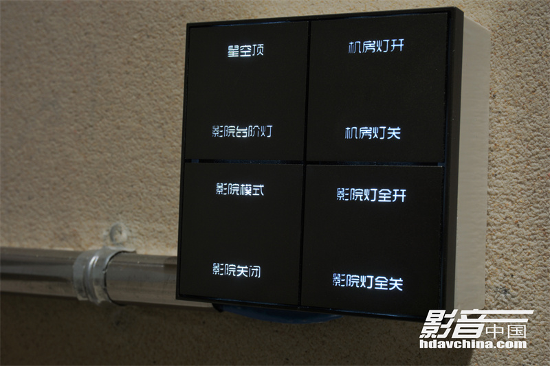

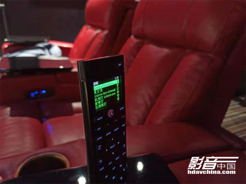

在注重体验感的今天,高标准的影院100%应当有智能化中控的加持,让终端用家减少操作环节,更快的置身于电影之中。为了更加稳定可靠,选用了C4的EA-3中控主机配套原装sr260摇控器,加之大功率总线调光模块。筒灯全部是可调光射灯款,营造灯光氛围,并挑选稍大功率在灯光单体,这样在后期针对不同场景,通过调光模块的控制,提供更大的亮度范围选择。

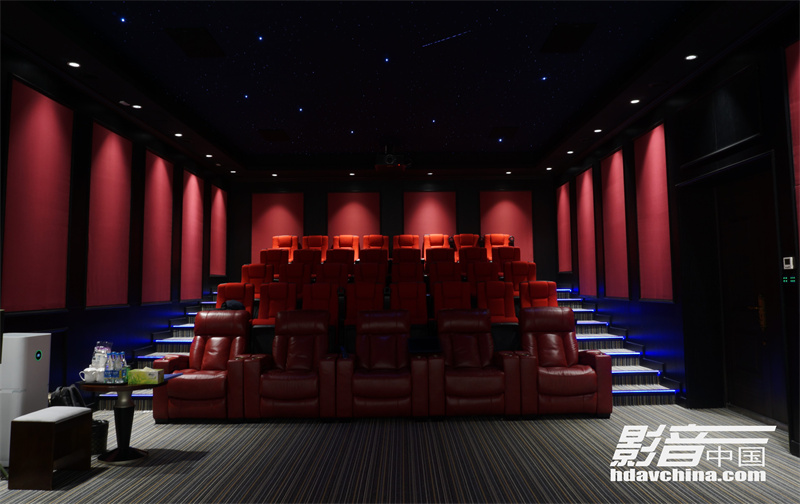

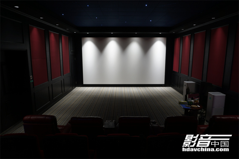

影院追求的终极目标是大空间、大画面、大声音,在影院调试完毕后,测试了由《雷神索尔》主演克里斯·海姆斯沃斯的另一部电影大作《大洋深处》,充分体现到了这个空间优势。电影中的大船航行在惊涛巨浪的大洋中,遭遇巨鲸,整个大型捕鲸船被鲸鱼袭击,撞击加巨浪将整个船身打入大海中,又被海水的巨大浮力推向海平面之上。这个过程被平面7声道,全景声天空4声道和4只大型超低音营造的巨大声压和水流的移动感超强,让人感觉巨大体量的海水就围绕在整个房间翻滚,而且是撼动身体的满满的推动感。
极具临场感和能量感,整个身体都体验到了大自然的浩大能量感,这种各声道之间完美的衔接,之前在许多偏小型的影音室中,就会折扣许多。所以这个房间体量,加之重量级系统配给影院整体效果带来的提升,是让人相当欣慰的。
