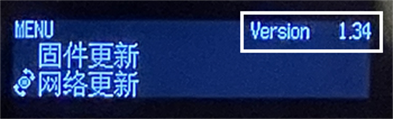

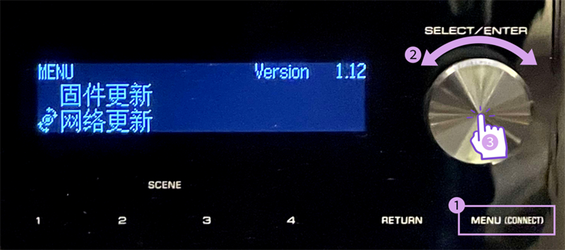

1.点击前面板上的MENU(CONNECT)触摸按钮,然后旋转SELECT/ENTER旋钮选择固件更新,按下旋钮确认,将固件版本更新至1.34或更高版本(下图为未更新时的状态)。

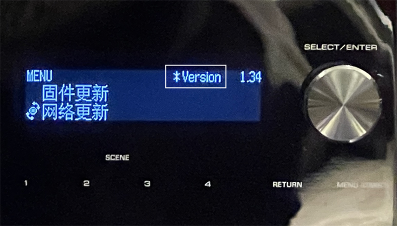

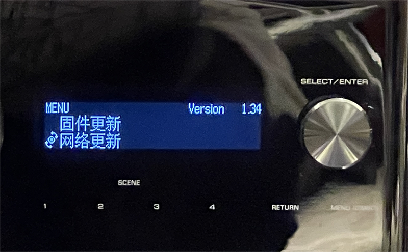

如果版本前面有星号“※”,则功放的功能不受影响,无需更换线路板(详见下图所示)。
可进行硬件升级
无需硬件升级
