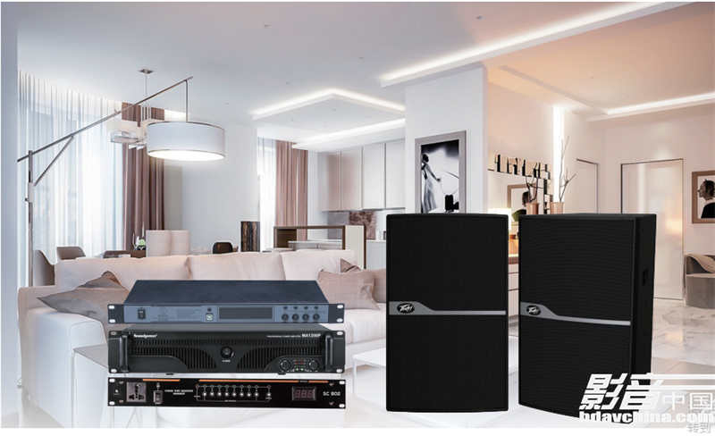

全套设备均来自专业音响品牌
这套卡拉OK系统包括两只百威(PEAVEY)HD812点声源音箱、声威(SoundPower)MA1200P AB类功放、KX1000P前级效果器和SC802电源时序器。从音箱、效果器到功放,整套系统在外形上都透着极其专业的气质,毕竟百威和声威都是专业音响品牌出身。PEAVEY品牌于1965年创立于美国,是世界专业音响及乐器设备制造商之一。诞生于1999年的声威也是美国经典专业音响品牌,一向以专业、科技著称。

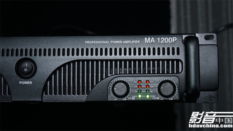

先跟各位简单介绍一下声威的MA1200P 功放。它配置两声道平衡输出与输入接口,由内而外都是典型专业功放的姿态,最明显的是高温保护、直流保护、开机保护、过载保护等多种保护电路设计。在MA1200P 背面板的左右两侧都可以看到内置风扇的身影,它们搭载了智能风扇变频技术,随时根据环境调节,通过降温、防雾、防尘等措施来保护机器。
别看MA1200P的体积不大,每声道输出功率可达600W(8Ω负载)或900W(4Ω负载)。它具有单声道、立体声和桥接三组模式开关选择。在桥接模式下,甚至可以达到1800W的功率输出(8Ω负载)。而且每声道均配置了独立电源,以减少相互间的干扰。用户还可以自由选择3种输入灵敏度,有效补充电平、降低底噪,提高设备间的融合度。
MA1200P功放设计了多个保护电路

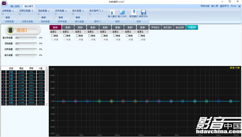

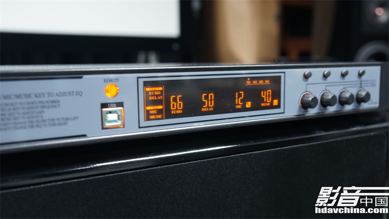

其实整套卡拉OK系统的组建过程和一般的两声道HiFi系统并没有太大的区别。原本我只想测试一下这套系统的K歌效果,却收获了两个意外之喜。第一个惊喜来自KX1000P前级效果器。它配备8通道平衡输出,支持5.1/7.1解码,背面板还配置了光纤、同轴、AUX和有线话筒接口。在使用之前,建议各位先上官网,将相应的“辅助软件”安装到电脑上,然后用USB线连接电脑和KX1000P就可以开始“调校”了。
软件的菜单界面分为输入控制和输出调节两大部分,输入中的两组话筒通道和音乐通道均有多达15组PEQ可调,话筒通道还可以细调回声和混响。在输出界面中,8个通道有10-15组PEQ调整,所有通道都能单独设置。声场定位、音乐延时等板块的调整选项同样十分周全,可玩性真得太强了!

除了前面板的4个调整旋钮外,用户可下载专用调校软件,对KX1000P的输入和输出通道的直达声、混响、回声和音乐音量等进行细致的调整。
